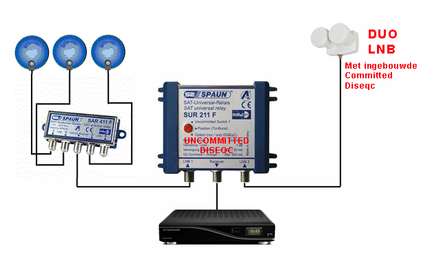

a33 Geplaatst: 14 maart 2019 Geplaatst: 14 maart 2019 Je kunt een diseqc 1.1 switch ook ergens vanuit een ver land laten komen. Je hebt dan ook 8/1 switches voor heel weinig (minder dan een tientje), maar meestal geloof ik zonder regen-kap. De website daarvoor zal ik hier maar niet noemen, want zelfs de naam van een nederlandse advertentiesite wordt tegenwoordig geschrapt hier op dit forum. Groet, A33 Tip: Als je reageert op een post, geef dan altijd een citaat van de (gehele) post waar je op reageert. Sommige leden kunnen namelijk hun oorspronkelijke posts achteraf nog wijzigen, en wel veel langer dan de sinds jaar en dag in de huisregels (voor alle leden) vermelde periode van 30 minuten. Dat dat inbreuk doet aan de continuïteit van de foruminhoud, en een ongelijk speelveld creëert, wordt kennelijk (helaas) niet belangrijk geacht.
cheapwatcher Geplaatst: 15 maart 2019 Auteur Geplaatst: 15 maart 2019 17 uur geleden zei a33: Je kunt een diseqc 1.1 switch ook ergens vanuit een ver land laten komen. Je hebt dan ook 8/1 switches voor heel weinig (minder dan een tientje), maar meestal geloof ik zonder regen-kap. De website daarvoor zal ik hier maar niet noemen, want zelfs de naam van een nederlandse advertentiesite wordt tegenwoordig geschrapt hier op dit forum. Groet, A33 Ik denk dat ik die site ken. Hoe vind ik daar de juiste 1.1 switch? Of zijn die 8/1 switches daar ook voor geschikt? Visiosat Big Bisat (0.8W, 5W, 9E, 13E,19.2E,23.5E,28.2E) 3 x Inverto quad, 2 x Alps quad, 1 x Venton rocket 1 x technisat quad 2 x Disecq 1/8 1 x Diseqc 1/10 VU+ Ultimo 4k DVB-S FBC/DVB-C FBC,WD AV GP WD20EURS, 2TB @ Panasonic tx-50exw784 + Logitech Harmony 665 Qviart Lunix 4K @ Panasonic TX-L42E5 + Logitech Harmony 700 Ziggo start CI+
a33 Geplaatst: 15 maart 2019 Geplaatst: 15 maart 2019 In principe zijn de 8/1 switches daar ook voor geschikt; je gebruikt dan maar 2 poorten van de switch. Of je gebruikt de 8/1 switch voor ál je LNBs, en laat de 4/1 1.0 switch weg; maar dan moet je kijken hoe je oplost dat meestal 4 poorten aan de bovenkant zitten, in relatie tot regenbescherming. Ik heb eigenlijk nooit gekeken of er daar ook 4/1 of 2/1 switches voor diseqc 1.1 worden aangeboden, omdat ik daar zelf nooit naar op zoek was. Groet, A33 Tip: Als je reageert op een post, geef dan altijd een citaat van de (gehele) post waar je op reageert. Sommige leden kunnen namelijk hun oorspronkelijke posts achteraf nog wijzigen, en wel veel langer dan de sinds jaar en dag in de huisregels (voor alle leden) vermelde periode van 30 minuten. Dat dat inbreuk doet aan de continuïteit van de foruminhoud, en een ongelijk speelveld creëert, wordt kennelijk (helaas) niet belangrijk geacht.
Sprietje Geplaatst: 15 maart 2019 Geplaatst: 15 maart 2019 Maar waarom moeilijk doen? Een 4/1 diseqc-switch heb je al, een duo-lnb moet je toch kopen om de montage makkelijk te houden. Je koopt in Nederland voor €25,- een Spaun uncommitted SUR 211 F switch en klaar ben je.
a33 Geplaatst: 15 maart 2019 Geplaatst: 15 maart 2019 En de EMP-Centauri S2/1PCN-W1 DiSEqC switch (2/1) zie ik ook ruim onder de 10 euro aangeboden op NLse websites; die werkt ook (automatisch) op diseqc 1.1 volgens de specs. Zelf houd ik niet zo van automatisch diseqc-level kiezende schakelaars (sommige dingen wil ik niet automatisch, maar wil ik zelf bepalen!), maar voor een toepassing als deze zijn ze prima. Wil je meteen een 4/1 diseqc 1.1 switch, dan heeft emp centauri de S4/1PCT-W2, iets boven de 20 euri. Deze EMPs hebben standaard een regenbescherming erbij. Dat is toch wel erg handig..... groet, A33 Tip: Als je reageert op een post, geef dan altijd een citaat van de (gehele) post waar je op reageert. Sommige leden kunnen namelijk hun oorspronkelijke posts achteraf nog wijzigen, en wel veel langer dan de sinds jaar en dag in de huisregels (voor alle leden) vermelde periode van 30 minuten. Dat dat inbreuk doet aan de continuïteit van de foruminhoud, en een ongelijk speelveld creëert, wordt kennelijk (helaas) niet belangrijk geacht.
cheapwatcher Geplaatst: 18 maart 2019 Auteur Geplaatst: 18 maart 2019 Op 16-3-2019 om 00:00 zei a33: En de EMP-Centauri S2/1PCN-W1 DiSEqC switch (2/1) zie ik ook ruim onder de 10 euro aangeboden op NLse websites; die werkt ook (automatisch) op diseqc 1.1 volgens de specs. Zelf houd ik niet zo van automatisch diseqc-level kiezende schakelaars (sommige dingen wil ik niet automatisch, maar wil ik zelf bepalen!), maar voor een toepassing als deze zijn ze prima. Wil je meteen een 4/1 diseqc 1.1 switch, dan heeft emp centauri de S4/1PCT-W2, iets boven de 20 euri. Deze EMPs hebben standaard een regenbescherming erbij. Dat is toch wel erg handig..... groet, A33 Dat is nog wel een voordelige optie dan. Ik heb inmiddels een experimentje gedaan met alleen de DUO lnb in de houder van de hotbird. Even losjes erin gehangen en met een aparte kabel verbonden met de Ultimo 4k. Daarmee kon ik de eutelsat 9B en de Hotbird ontvangen. De FTA kanalen van Joyne kwamen netjes binnen. Jammer dat Joyne zo'n hoge investering vergt om het een keer te proberen Die CI's zijn overal 99 euro. Visiosat Big Bisat (0.8W, 5W, 9E, 13E,19.2E,23.5E,28.2E) 3 x Inverto quad, 2 x Alps quad, 1 x Venton rocket 1 x technisat quad 2 x Disecq 1/8 1 x Diseqc 1/10 VU+ Ultimo 4k DVB-S FBC/DVB-C FBC,WD AV GP WD20EURS, 2TB @ Panasonic tx-50exw784 + Logitech Harmony 665 Qviart Lunix 4K @ Panasonic TX-L42E5 + Logitech Harmony 700 Ziggo start CI+

cheapwatcher Geplaatst: 29 april 2019 Auteur Geplaatst: 29 april 2019 Op 16-3-2019 om 00:00 zei a33: En de EMP-Centauri S2/1PCN-W1 DiSEqC switch (2/1) zie ik ook ruim onder de 10 euro aangeboden op NLse websites; die werkt ook (automatisch) op diseqc 1.1 volgens de specs. Zelf houd ik niet zo van automatisch diseqc-level kiezende schakelaars (sommige dingen wil ik niet automatisch, maar wil ik zelf bepalen!), maar voor een toepassing als deze zijn ze prima. Wil je meteen een 4/1 diseqc 1.1 switch, dan heeft emp centauri de S4/1PCT-W2, iets boven de 20 euri. Deze EMPs hebben standaard een regenbescherming erbij. Dat is toch wel erg handig..... groet, A33 Ik ga toch de uitbreiding doen op de schotel. Inmiddels de switches van EMP-Centauri besteld. Hoe moet ik nu straks de Diseqc configureren in m'n ontvanger? Momenteel staat hij op A/B/C/D. Maar dit moet een combinatie worden van A/B/C vanuit de 4/1 switch en dan D/E/ via de duo lnb. D EMP switch komt dan tussen die 2 en de ontvanger te zitten. Visiosat Big Bisat (0.8W, 5W, 9E, 13E,19.2E,23.5E,28.2E) 3 x Inverto quad, 2 x Alps quad, 1 x Venton rocket 1 x technisat quad 2 x Disecq 1/8 1 x Diseqc 1/10 VU+ Ultimo 4k DVB-S FBC/DVB-C FBC,WD AV GP WD20EURS, 2TB @ Panasonic tx-50exw784 + Logitech Harmony 665 Qviart Lunix 4K @ Panasonic TX-L42E5 + Logitech Harmony 700 Ziggo start CI+
a33 Geplaatst: 29 april 2019 Geplaatst: 29 april 2019 3 uur geleden zei cheapwatcher: Hoe moet ik nu straks de Diseqc configureren in m'n ontvanger? Momenteel staat hij op A/B/C/D. Maar dit moet een combinatie worden van A/B/C vanuit de 4/1 switch en dan D/E/ via de duo lnb. De 4/1 switch moet dan de commando's (diseqc 1.1/uncommitted) input 1 en A/B/C (diseqc 1.0) krijgen. De duo-LNB moet dan de commando's (diseqc 1.1/uncommitted) input 2 en A/B (diseqc 1.0) krijgen. Input 1 en 2 natuurlijk al naar gelang, op welke poort van de diseqc 1.1 switch iets aangesloten is. Hoe het er in het menu van Enigma uitziet, weet ik verder niet. Groet, A33 Tip: Als je reageert op een post, geef dan altijd een citaat van de (gehele) post waar je op reageert. Sommige leden kunnen namelijk hun oorspronkelijke posts achteraf nog wijzigen, en wel veel langer dan de sinds jaar en dag in de huisregels (voor alle leden) vermelde periode van 30 minuten. Dat dat inbreuk doet aan de continuïteit van de foruminhoud, en een ongelijk speelveld creëert, wordt kennelijk (helaas) niet belangrijk geacht.
cheapwatcher Geplaatst: 29 april 2019 Auteur Geplaatst: 29 april 2019 2 uur geleden zei a33: De 4/1 switch moet dan de commando's (diseqc 1.1/uncommitted) input 1 en A/B/C (diseqc 1.0) krijgen. De duo-LNB moet dan de commando's (diseqc 1.1/uncommitted) input 2 en A/B (diseqc 1.0) krijgen. Input 1 en 2 natuurlijk al naar gelang, op welke poort van de diseqc 1.1 switch iets aangesloten is. Hoe het er in het menu van Enigma uitziet, weet ik verder niet. Groet, A33 OK, dank! Visiosat Big Bisat (0.8W, 5W, 9E, 13E,19.2E,23.5E,28.2E) 3 x Inverto quad, 2 x Alps quad, 1 x Venton rocket 1 x technisat quad 2 x Disecq 1/8 1 x Diseqc 1/10 VU+ Ultimo 4k DVB-S FBC/DVB-C FBC,WD AV GP WD20EURS, 2TB @ Panasonic tx-50exw784 + Logitech Harmony 665 Qviart Lunix 4K @ Panasonic TX-L42E5 + Logitech Harmony 700 Ziggo start CI+
