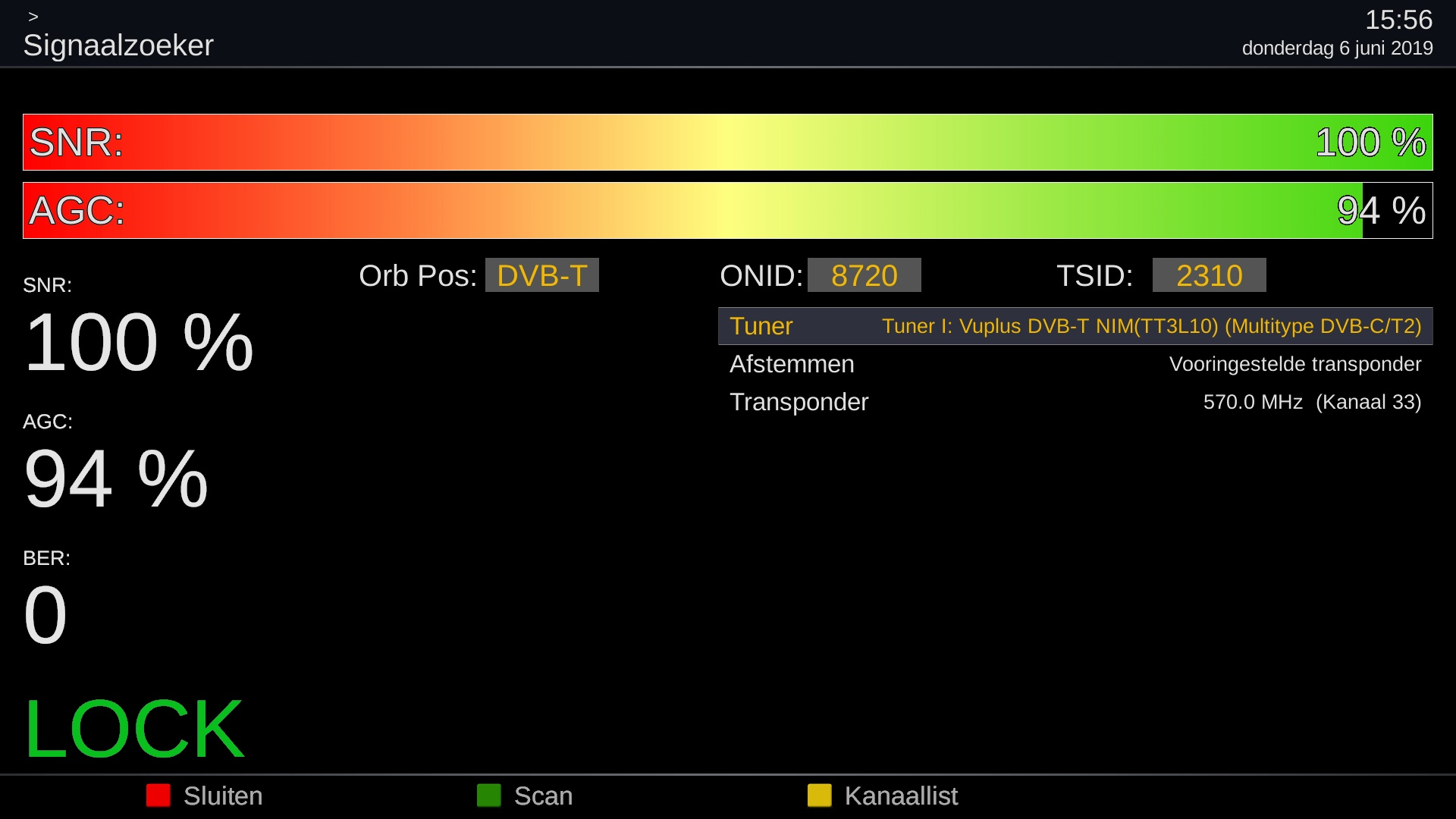

@luisteraar en @Tonskidutch :
Hoe is de ontvangst nu via kanaal 33?

@luisteraar   Wil je opgeven op welke zendmast jouw antenne gericht staat? Heb je een buitenantenne? Hoe hoog staat die antenne?
@Tonskidutch Wil jij even kijken of je ontvangst hebt op kanaal 33 ?

een update nog geen signaal op de achterkant van hun antenne
zoals jullie weten zit ik in B.
evt dat @on4aa zijn beam kan richten op maasticht.
Ik verander voorlopig niets anders kan ik geen vergelijking maken
of het lager kanaal beter of slechter ontvangst brengt.
er is leven op kanaal 33 welke mast ik momenteel vang ?
er kan (nog) geen spraken zijn van een verbetering.
Zal rustig afwachten evt zijn nog werkzaamheden
heb antenne even buiten beplaatst
aangepast door luisteraar
Top, dat je de antenne buiten moet plaatsen als je in het buitenland woont, is natuurlijk wel logisch.
Ik verwacht niet direct bij jou een verdere verbetering. Volgens mij kan je nu in heel Limburg prima Digitenne ontvangen.
