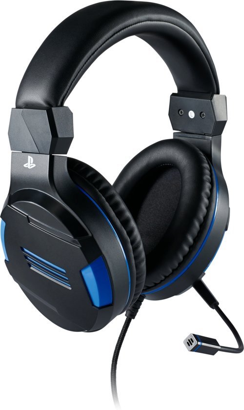

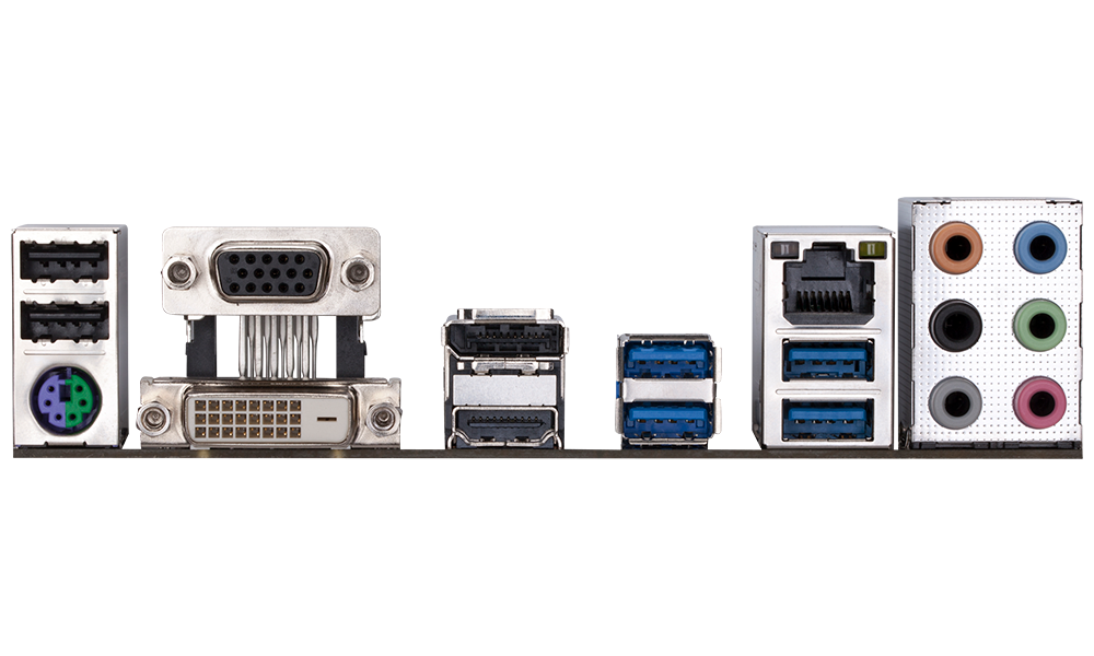

Gerard 76 Geplaatst: 11 mei 2019 Geplaatst: 11 mei 2019 Hoi. heb hier een PS4 headset die volgens mij ook wel op de pc moet werken,dacht ik tenminste. het is een bigben headset en volgens tweakers werkt ie ook op een pc maar mijn pc wil er niet mee overweg. wel geluid uit de koptelefoon maar de mic werkt niet. via apparaatbeheer zie ik niks geks. ook wordt de mic herkend als ik m aansluit. ik gebruik een verloopstukje omdat de jack vd headset zowel voor audio-in als mic-uit is dit moederbord zit op de pc: Gigabyte H270M-DS3H iemand een idee wat er aan de hand is?

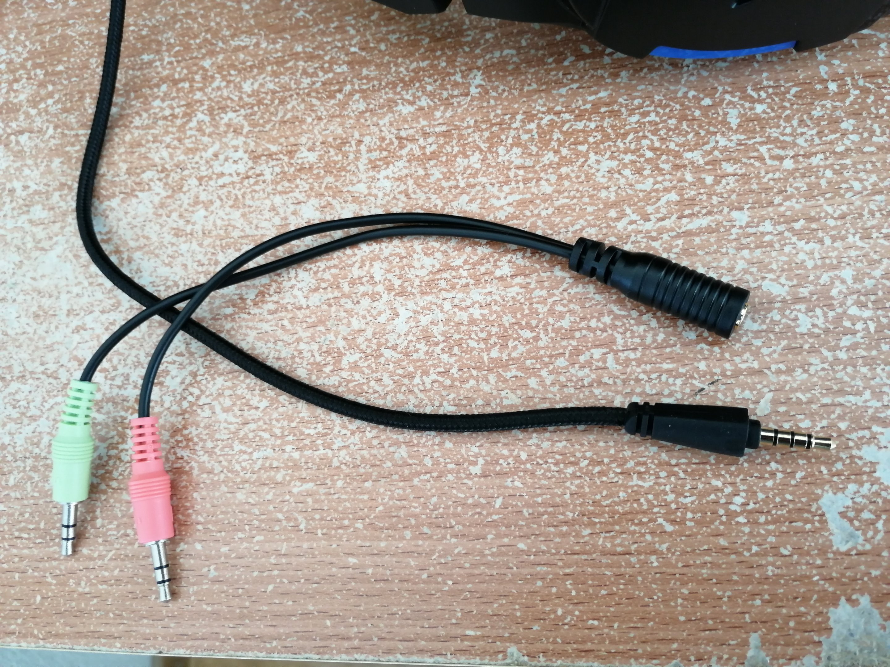

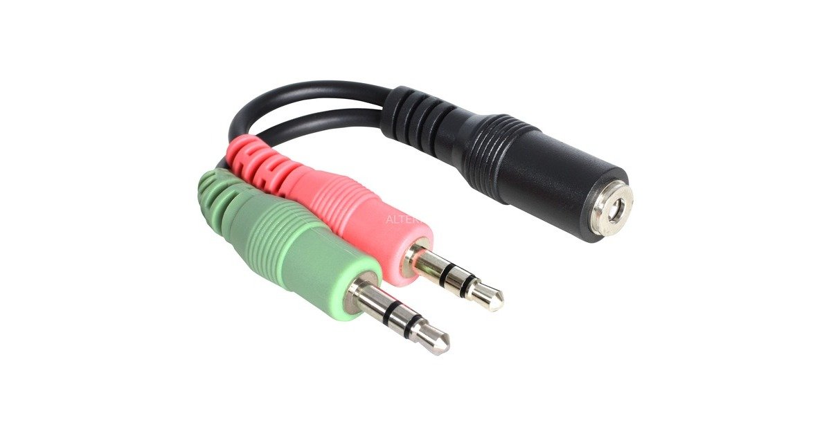

Moderator ceesv Geplaatst: 11 mei 2019 Moderator Geplaatst: 11 mei 2019 Dat verloopstukje, doet dat wel waarvoor je het gebruikt? Kan je eens een foto maken van de plug die aan die headset zit? Gaat niet bestaat niet! 65" 4-K OLED, Vu+ Duo 4K SE BT, Vu+ Solo 4K, Rebox-8500, Rebox-8000, Wavefrontier T-90, Satlook Digital NIT, Megasat HD5 Combo Gebruik je een advertentie blocker? Maak dan een uitzondering voor onze website. Zonder advertentie (inkomsten) kan deze site niet voortbestaan.
Tonskidutch Geplaatst: 12 mei 2019 Geplaatst: 12 mei 2019 die stekkertjes ( de jack ) moet 4 contacten hebben maar soms is de verloopstekker (zoals getoond) niet voor de juiste jack 3,5mm gemaakt er zijn er zoals op internet afbeeldingen te zien twee lengtematen No Rhyme No Reason LTJ Xperience, Jackson Sloan
Moderator ceesv Geplaatst: 12 mei 2019 Moderator Geplaatst: 12 mei 2019 Het zijn allebei stereo stekers, het lijkt meer op een splitter. Voor de microfoon zou je een mono steker verwachten. Gaat niet bestaat niet! 65" 4-K OLED, Vu+ Duo 4K SE BT, Vu+ Solo 4K, Rebox-8500, Rebox-8000, Wavefrontier T-90, Satlook Digital NIT, Megasat HD5 Combo Gebruik je een advertentie blocker? Maak dan een uitzondering voor onze website. Zonder advertentie (inkomsten) kan deze site niet voortbestaan.
Tonskidutch Geplaatst: 12 mei 2019 Geplaatst: 12 mei 2019 sorry ik vond het bij wikipedia denk dat de ps4 de trrs heeft Er zijn echter ook tweepolige stekkers (zonder ring), vierpolige stekkers (met twee ringen), en zelfs vijfpolige (met drie ringen). Die laatste twee worden TRRS en TRRRS-pluggen genoemd. bron wikipedia No Rhyme No Reason LTJ Xperience, Jackson Sloan
Gerard 76 Geplaatst: 12 mei 2019 Auteur Geplaatst: 12 mei 2019 Ik zal zo es kijken en een foto nemen als ik thuis ben.. Maar de koptelefoon werkt icm met het verloopstukje wel goed op de w10 laptop.
Tonskidutch Geplaatst: 12 mei 2019 Geplaatst: 12 mei 2019 men kent dat ook van de Apple kabeltjes, die een heel klein IC hebben dat de oorsprong van Apple compatibiliteit bevestigd aan de hardware een namaak kabel functioneert niet (ook op TV bij Radar en / of Kassa geweest, vergeeten welk) of het met PlayStation apparatuur idem is durf ik echter niet bevestigen, maar is een invalshoek voor tante google No Rhyme No Reason LTJ Xperience, Jackson Sloan
Gerard 76 Geplaatst: 12 mei 2019 Auteur Geplaatst: 12 mei 2019 Hier de aansluiting vd headset en de verloopkabel

jeevanhoof Geplaatst: 13 mei 2019 Geplaatst: 13 mei 2019 Zou het niet kunnen dat de roze stekker een mono stekker moet zijn? mvg dreambox two , BigBisat met Smart Titanium, Alps, en 2 X Inverto Black Ultra VU+ solo2 met defecte tuners
Pionewbie Geplaatst: 13 mei 2019 Geplaatst: 13 mei 2019 PC microfoons zijn elektretmicrofoons en die hebben een voedingsspanning nodig, daarom een plug met 3 contacten. Ik ben hier lang geleden door schade en schande achter gekomen toen ik een kleien dynamisch stereo microfoon met stereoplug aansloot op mijn pc. Door de spanning was het meteen einde van de twee microfoons. 😢
