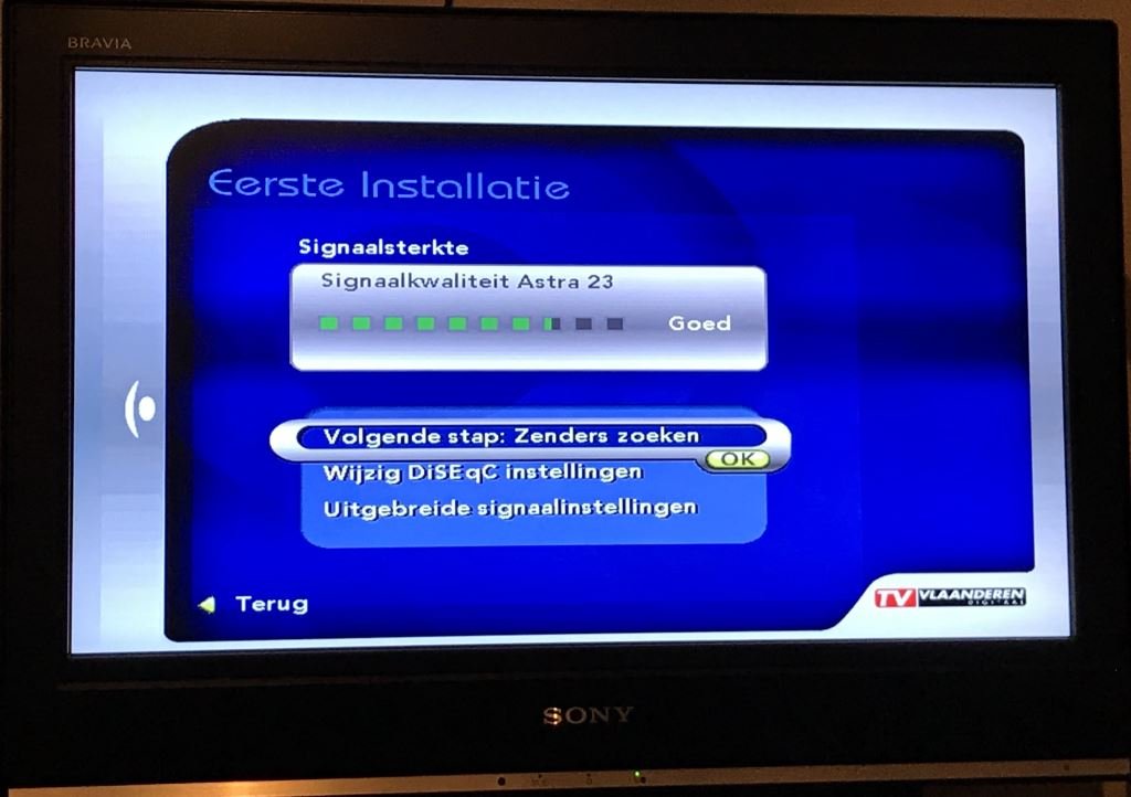

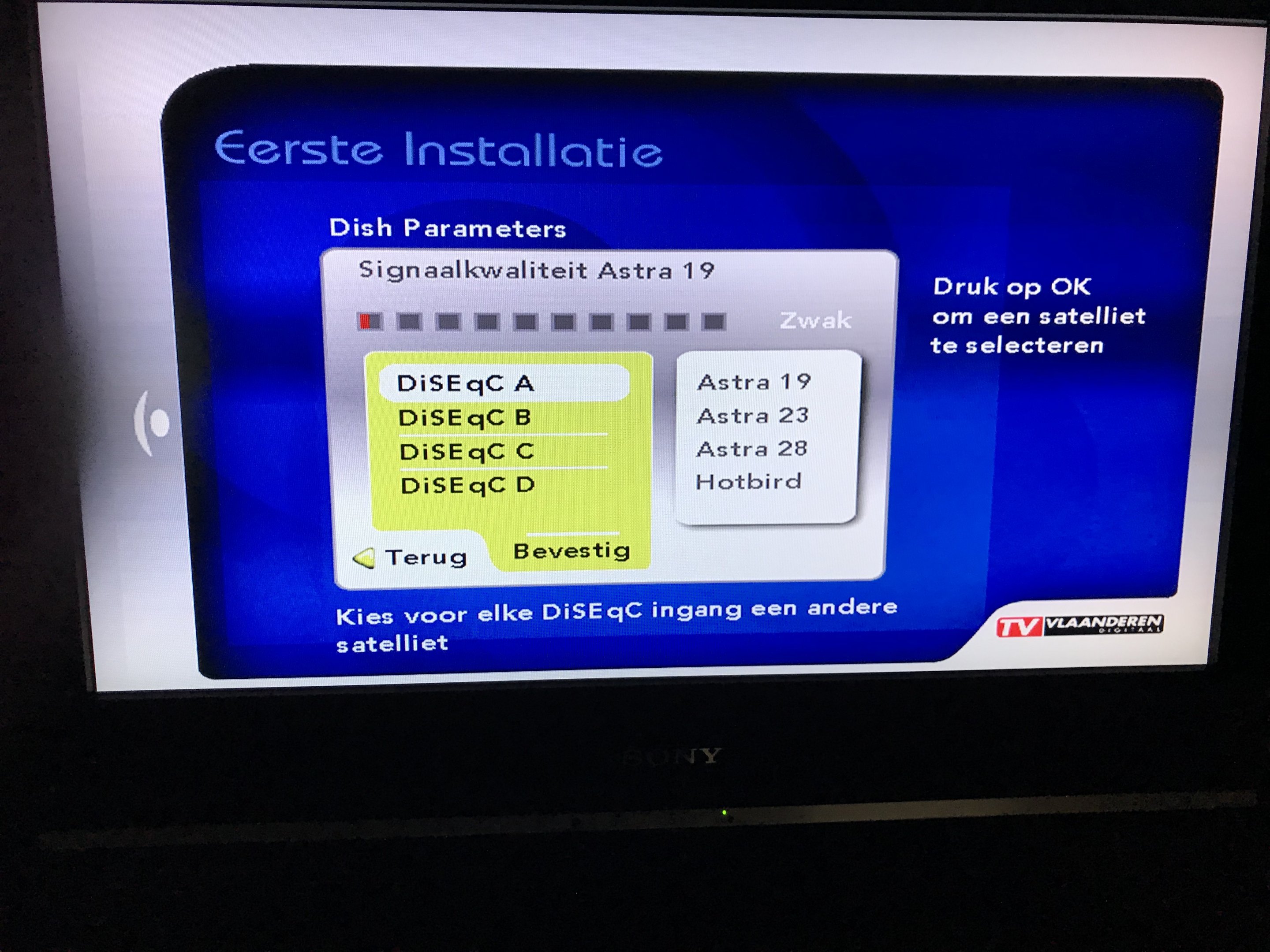

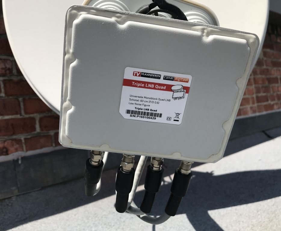

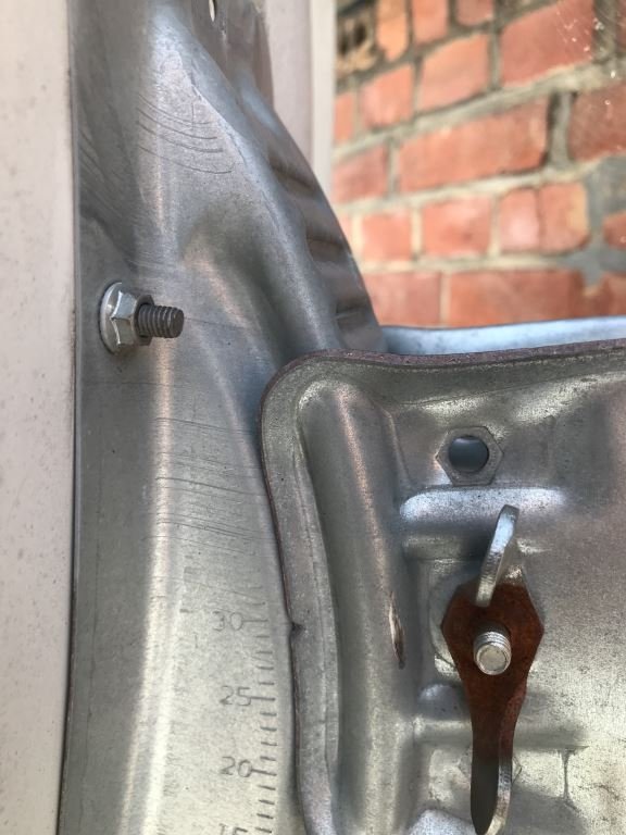

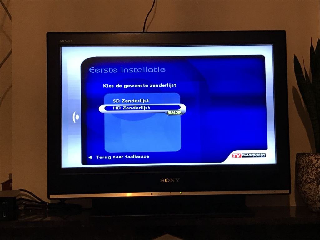

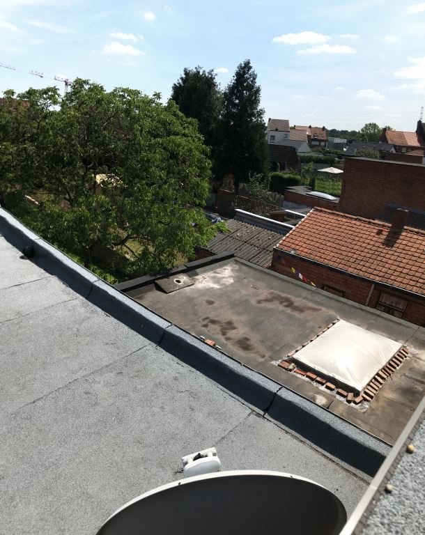

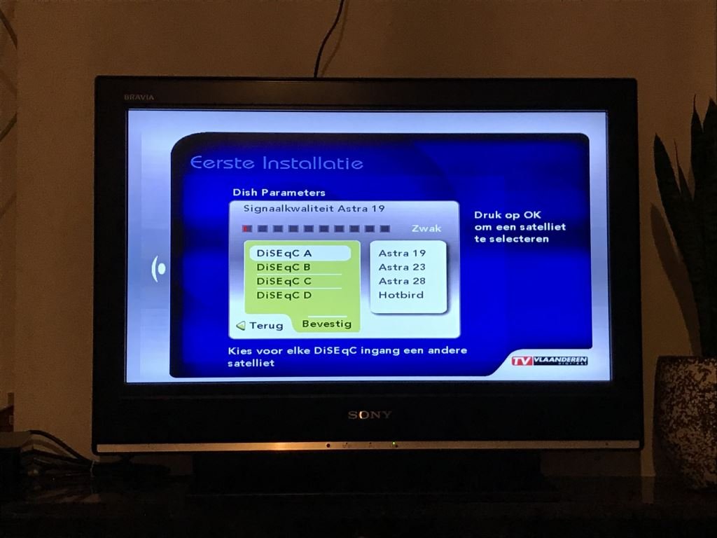

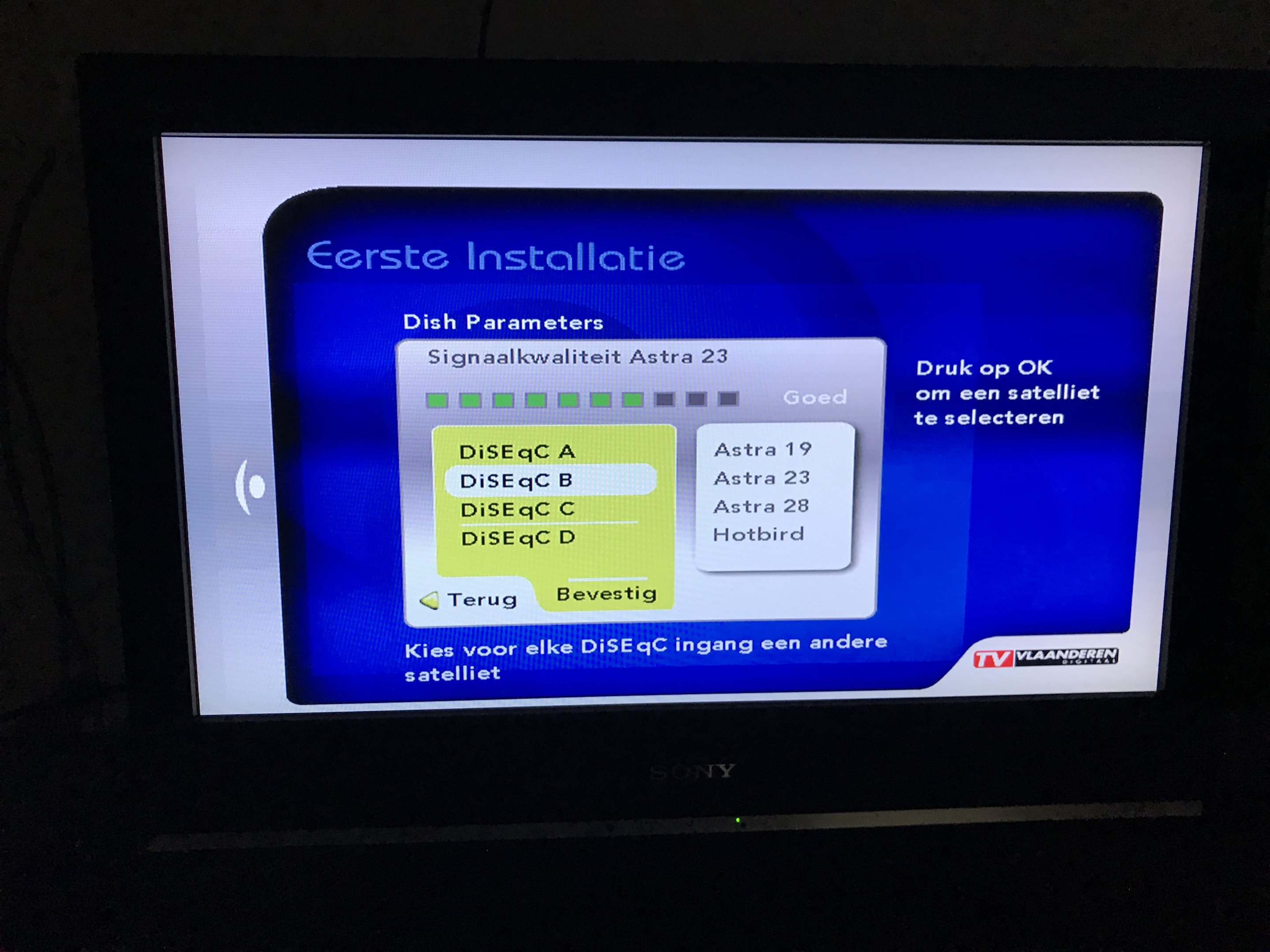

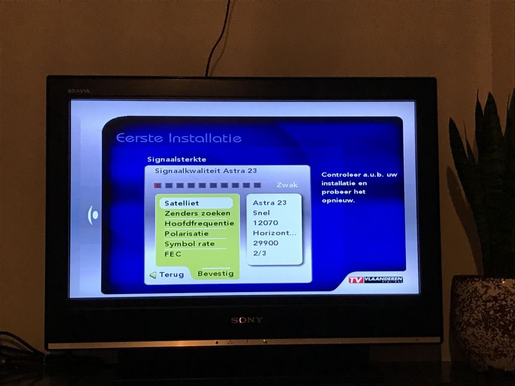

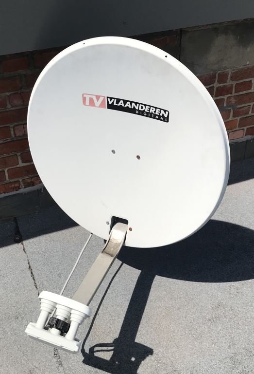

Sinds kort heb ik mij 2de hands tv-vlaanderen schotel en M7 dsr 8184 decoder aan geschaft om te gebruiken in onze slaapkamer met de smartcard van de mobilehome, ik heb dan nog een triple Lnb gekocht en alles mooi aangesloten en uitgericht zoals het normaal denk zou moeten. Nu heb ik samen met mijn vriendin al geprobeerd om het signaal helemaal in orde te brengen maar het lukt ons niet en weten we bij deze niet meer wat te doen. We krijgen max 7.5 blokjes en telkens we zenders zoeken starten begint hij te zoeken maar valt stil omdat het signaal dan plots weg valt.  In bijlage vind u foto's van de instellingen en de installatie. Wie kan ons helpen. Alvast bedankt.

De gegevens van de 7e foto kloppen niet.
Er staat: Astra 23,5, 12070H, 29900, 2/3
Dit moet zijn: Astra 23,5, 12070H, 27500, 3/4
Verder denk ik dat je de schotel niet op de Astra 23,5 hebt uitgericht.

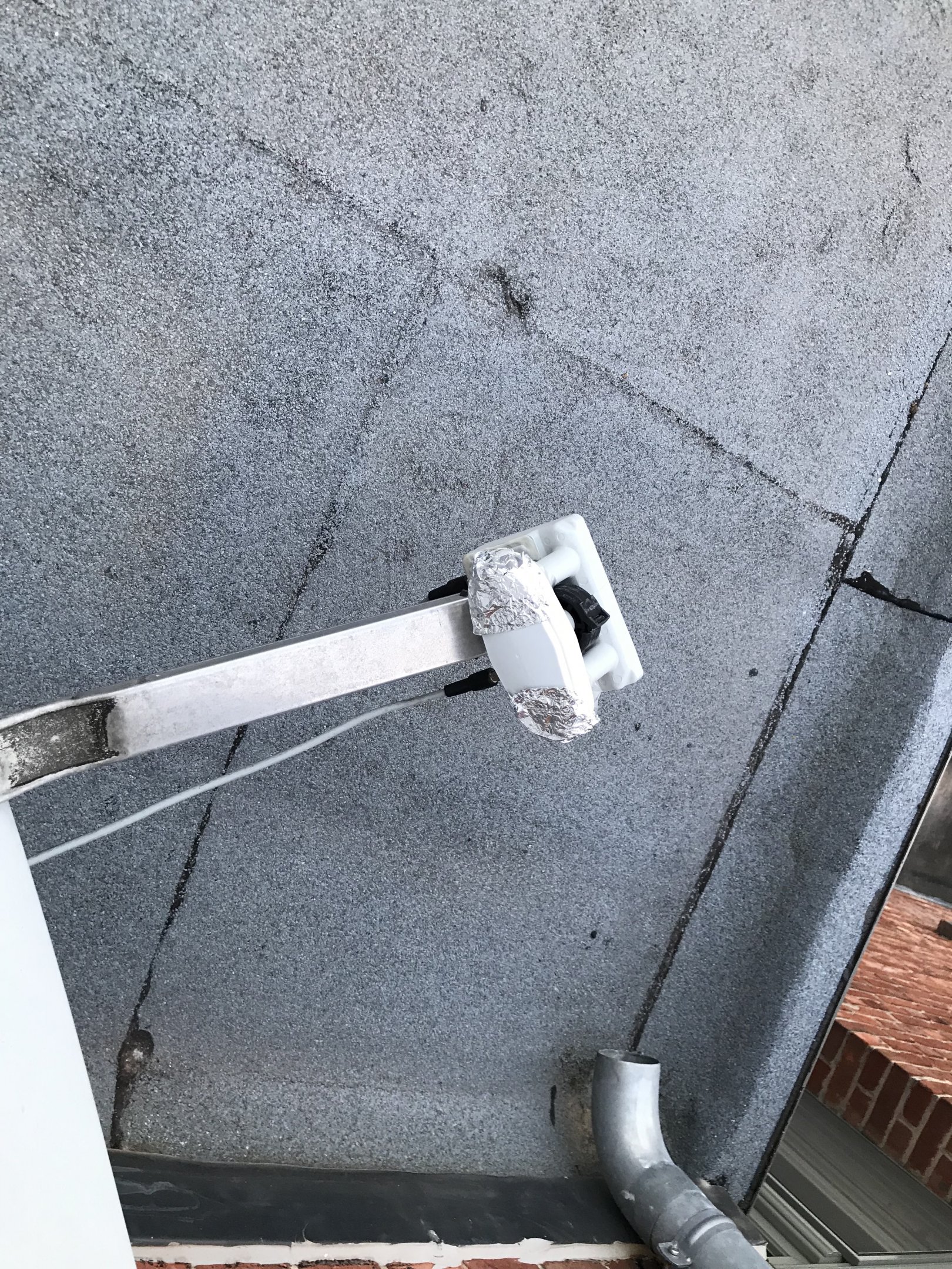

Plak de twee buitenste koppen eens af met aluminiumfolie zodat je alleen maar ontvangst kunt hebben op de middelste kop.

en normaal staat je schotel zo als de pijp 100% recht staat voor herentals

Dit vind ik een heel slecht idee om de triple-lnb zo te monteren.
Ten eerste komt nu de lnb voor de Astra 28,2 heel ver uit het midden te staan waardoor je signaalverlies krijgt.
Ten tweede kun je de triple-lnb niet goed vastklemmen.
De verloopring heeft een binnenmaat van 23mm en alleen het middelste golfpijpje heeft een diameter van 23mm, die 2 buitenste golfpijpjes hebben een diameter van 21,5mm. Dat gaat gewoon niet klemmen. Waarschijnlijk heb je plakband om het golfpijpje gewikkeld maar de kans op verdraaien is erg groot.

Heb deze lnb ook, gewoon de middelste klemmen, omdat hij dan mooi in balans is, zoals als Sprietje zegt.

Uw decoder heeft niet de laatste update vandaar dat de instellingen van A3  niet op 12070 H 27500 3/4 staan. Zoals sprietje zegt; schotel staat niet uitgericht op 23.5 Astra 3, plak de 2 buitenste lnb's af en richt de middelste uit op Astra 3. Dan de folie verwijderen en doe dan en fabrieksinstelling en die DSR 8141 doet de rest automatisch.suc6

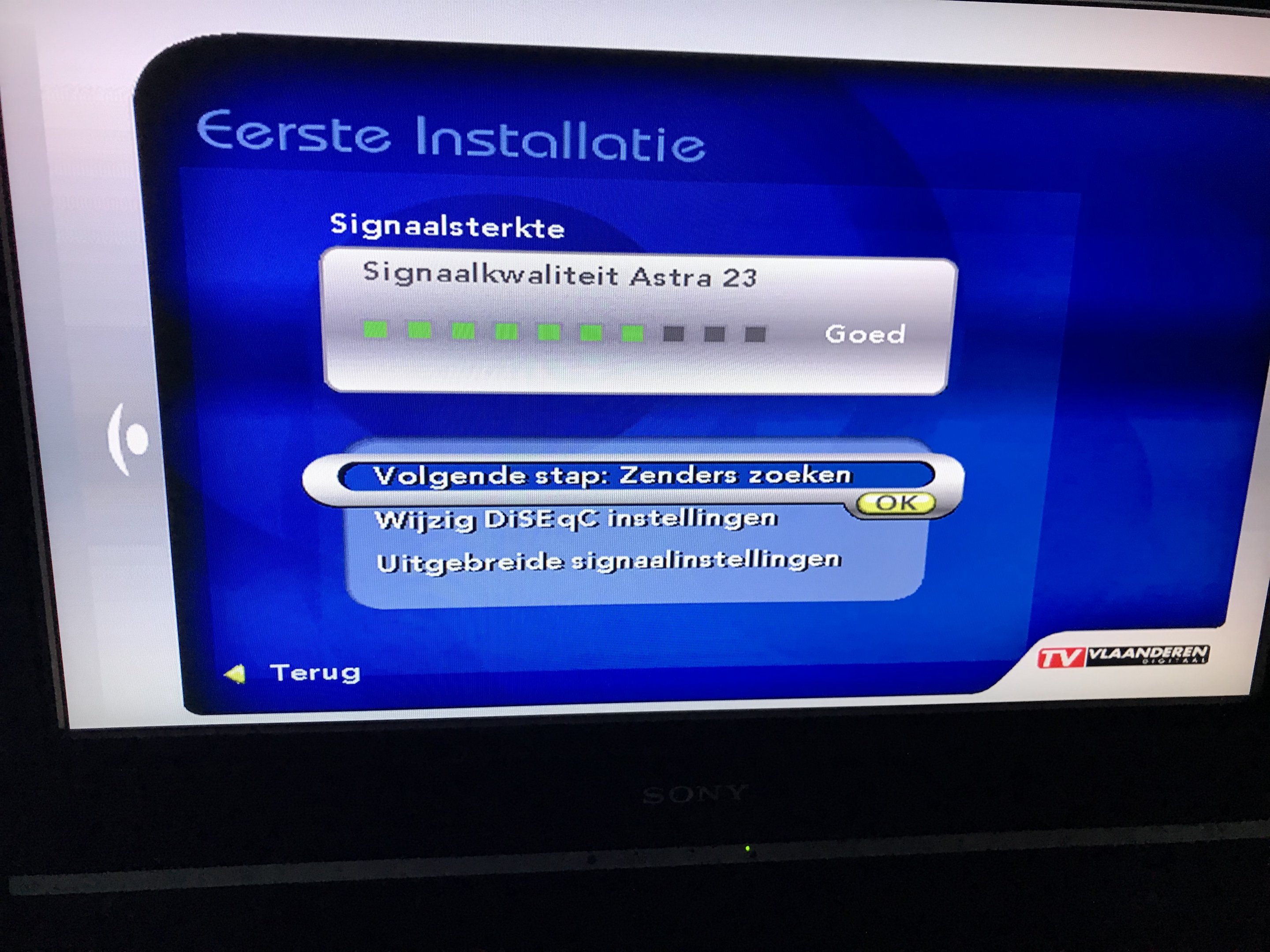

ik hoop dat ik het goed gedaan heb met de alu folie, het signaal is veel stabieler of beter en valt niet meer weg volgens mij, maar ik krijg er momenteel ni meer blokjes op en ik krijg zeker nog geen zenderlijst ingeladen. er verschijnt dan altijd een fout melding van kijk uw installatie na. Wat kan ik nog proberen.
Beste jerre123
Je hebt de triple-lnb zo ver mogelijk naar voren gezet. Dat is prima.
Heb je de triple-lnb op de juiste schuinte staan? Dat moet voor Herentals 14 graden zijn, zie bijgevoegde hoek maar de hoek vaan 15 graden die op de bijgeleverde mal staat is ook goed. Je moet proberen toch 8 groene blokjes te krijgen.

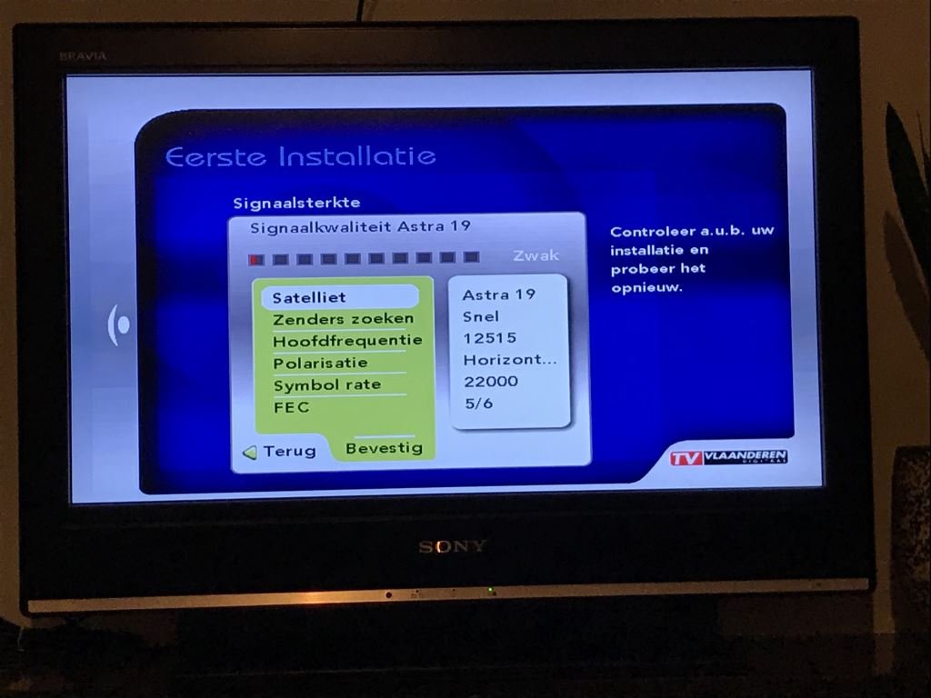

De zenderlijst kan zowel van de Astra 19,2 als van de Astra 23,5 geladen worden.
Je schrijft dat je een M7 DRS 8184 hebt maar die bestaat niet. Ik neem aan dat het de M7 DRS 8141 is. Ik weet niet van welke satelliet hij de zenderlijst binnen haalt maar die worden uitgezonden vanaf transponder 12070H, 27.500, 3/4 vanaf de Astra 23,5 en vanaf transponder 12515H, 22.000, 5/6 van de Astra 19,2.
Als je nu zorgt dat je beide transponders in de transponderlijst van je ontvanger hebt staan, dan kan hij de zenderlijst altijd binnen halen.

dag Sprietje, bedankt om mij al te helpen, het is idd de M7 DRS 8141, al de transponder instellingen zijn ingesteld zoals jij beschrijft, de LNB is uitgelijnd met het bij geleverde papier en ik ben daarstraks nog speciaal een nieuwe waterpas gaan kopen om zeker te zijn dat die goed uitgelijnd is. Tot nu toe lukt het nog niet, ondertussen is de ontvanger al 1 uur bezig met zoeken of dat normaal is weet ik niet. Nu heb ik wel de vraag als je op Astra 23.5 de nodig groene blokjes hebt moeten die dan op de Astra 19.2 ook groen zijn?? Want als dat nodig is klopt er iets niet. zie foto's. alvast bedankt.
  • Moderator
Die blokjes op astra 3 kunnen ook groen zijn wanneer de schotel op een andere satelliet is gericht.
Je zal eerst zeker moeten weten dat de schotel in de juiste richting kijkt.
Beste jerre123
Zijn er misschien enkele zenders die je wel ontvangt en zo ja hoe heten die? Ontvang je die terwijl de twee buitenste koppen zijn afgeplakt met aluminiumfolie?
