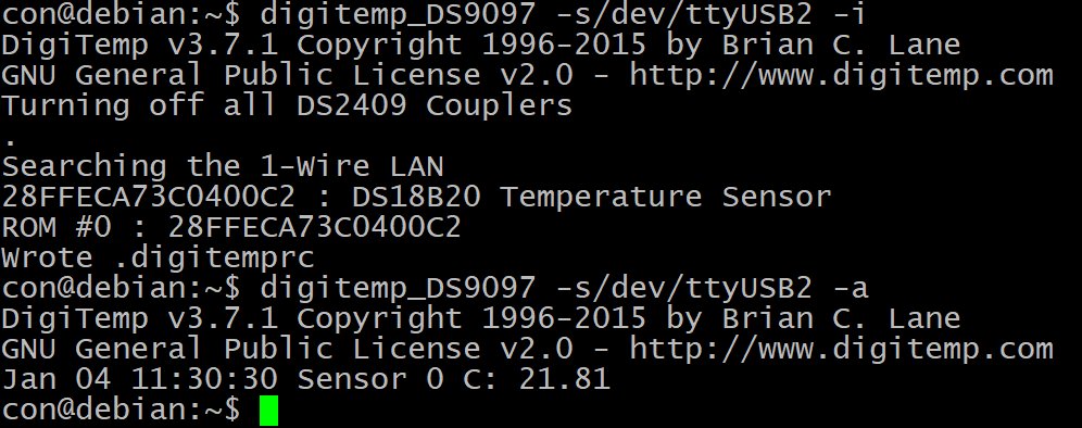

Ik ben 3 dagen terug de strijd aangegaan. Heb een USB converter
aangeschaft, ik had nog een DS1820 liggen.
Met Digitemp krijg ik de temperatuur te zien, so far so good.
Echter, hier kun je in de basis niets mee naar Domoticz toe.
Of wel? Stel ik schrijf de ingelezen temperaturen naar een
textfile en lees die file uit in Domoticz...? Hoe weet ik nog niet.
Andere optie is OWFS (onewirefilesystem) alleen krijg ik dat
niet vlot getrokken.

Onder Hardware heb ik gekozen voor Mysensors Gateway USB en vervolgens de juiste serial poort
gekozen ttyUSB2.
Er verscheen echter geen sensor.
Boeiend is dat ik de sensor kan uitlezen op Debian, als ik Mysensors in Domoticz heb aangemaakt
dan blijft de opdracht om een sensor uit te lezen hangen op Debian.
Verwijder ik hem in Domoticz dan kan ik de sensor weer uitlezen.

Nog even wat meer informatie, Digitemp heeft een logfile gegenereerd "Digitemp.conf"
TTY /dev/ttyUSB2
READ_TIME 1000
LOG_TYPE 1
LOG_FORMAT "%b %d %H:%M:%S Sensor %s C: %.2C F: %.2F"
CNT_FORMAT "%b %d %H:%M:%S Sensor %s #%n %C"
HUM_FORMAT "%b %d %H:%M:%S Sensor %s C: %.2C F: %.2F H: %h%%"
SENSORS 1
ROM 0 0x28 0xFF 0xEC 0xA7 0x3C 0x04 0x00 0xC2
Bij de opdracht:
digitemp_DS9097 -a -q -c digitemp.conf
krijg ik het volgende te zien:
Jan 06 11:12:29 Sensor 0 😄 21.50 F: 70.70

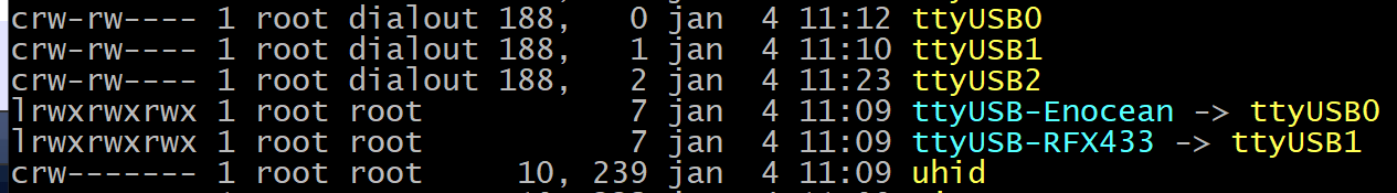

als je als root aangemeld de devices bekijkt en als je als con de devices bekijkt is er een verschil
dat kennen we ook van cardreaders per USB aangesloten aan de enigma2 receivers
je moet het device met de juiste naam aanspreken in de config en niet als
TTY /dev/ttyUSB2
dus kijk hoe die echt heet met lsusb indien je als root aangemeld bent of de console als root gestart hebt
Je Danse Le Mia
Corine
7 uren geleden, Tonskidutch zei:
TTY /dev/ttyUSB2
Bedoel je dit? Ik zie het verschil niet...
