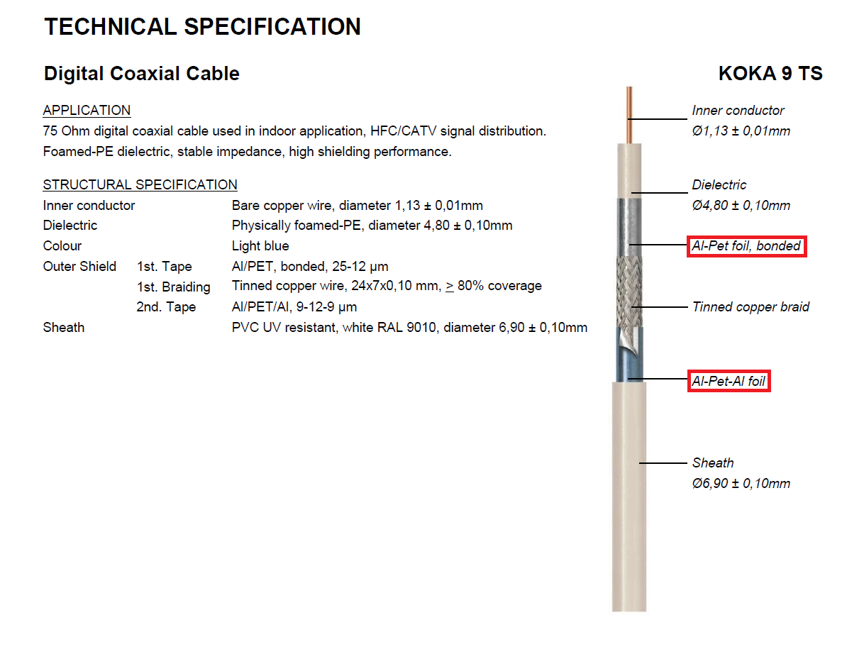

Sprietje Geplaatst: 28 oktober 2019 Geplaatst: 28 oktober 2019 Natuurlijk kan lichaamsvocht oxidatie veroorzaken op de coaxkabel. Daarom wordt aangeraden geel enkel deel van de kabel met de vingers aan te raken. De draadjes van de vlechtmantel kun je het beste met een tandenborstel achterover vouwen. De folie moet je nooit mee omvouwen want je moet je bedenken dat die folie van kunststof is waar op beide zijden aluminium is opgedampt. De binnenzijde en de buitenzijde van de folie zijn dus geïsoleerd van elkaar. De maat van de schroef F-connector is heel erg afhankelijk van de buitendiameter van de coaxkabel. Dat komt echt op een halve millimeter. Schroef je de F-connector er te gemakkelijk op, dan kun je de F-connector er zo vanaf trekken. Heb je heel veel moeite om de F-connector op de kabel te schroeven, dan heb je kans dat je de hele coaxkabel tordeert en in de vernieling helpt.

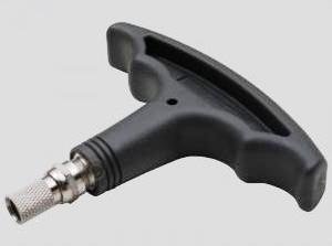

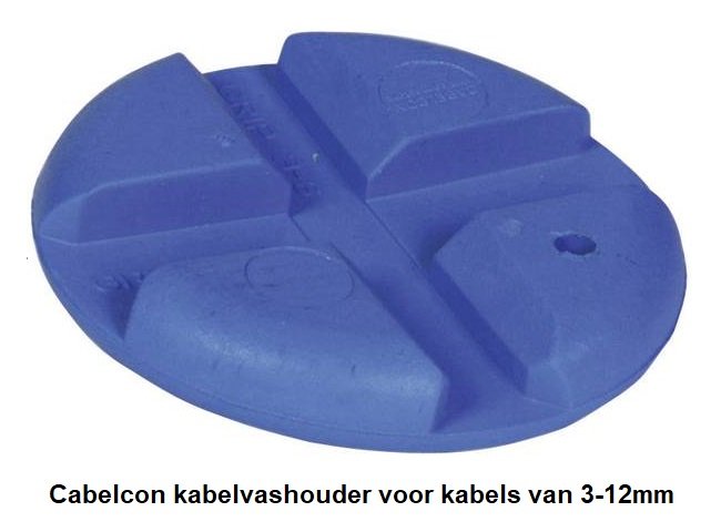

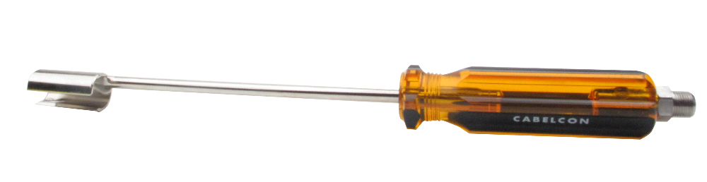

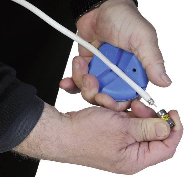

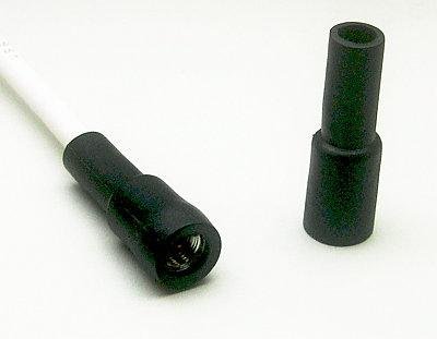

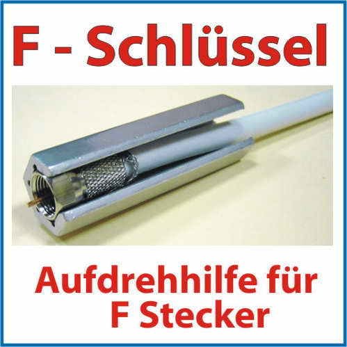

Sprietje Geplaatst: 28 oktober 2019 Geplaatst: 28 oktober 2019 Handige hulpmiddelen om coax aan te sluiten:
Alziendoog Geplaatst: 29 oktober 2019 Geplaatst: 29 oktober 2019 Dat van die folie is nieuw voor mij. Weer wat geleerd. Nooit geweten dat dat kunststof was met opgedampt aluminium. Dan is het inderdaad niet handig dit mee om te vouwen.
Sprietje Geplaatst: 29 oktober 2019 Geplaatst: 29 oktober 2019 (aangepast) Zou het aluminiumfolie zijn, dan zou dat onmiddellijk scheuren als je de kabel buigt. Vandaar dat er enkelzijdig of dubbelzijdig opgedampt PET (Polyethyleentereftalaat) wordt gebruikt. Dit staat ook staan in de specificaties van bijv. Koka 9 TS/ ECA. Verwijder maar eens een stukje afschermfolie en hou er een vlammetje onder. Je zult zien dat het meteen gaat branden. Als het puur aluminiumfolie zou zijn, dan brand het niet maar smelt het. 29 oktober 2019 aangepast door Sprietje
