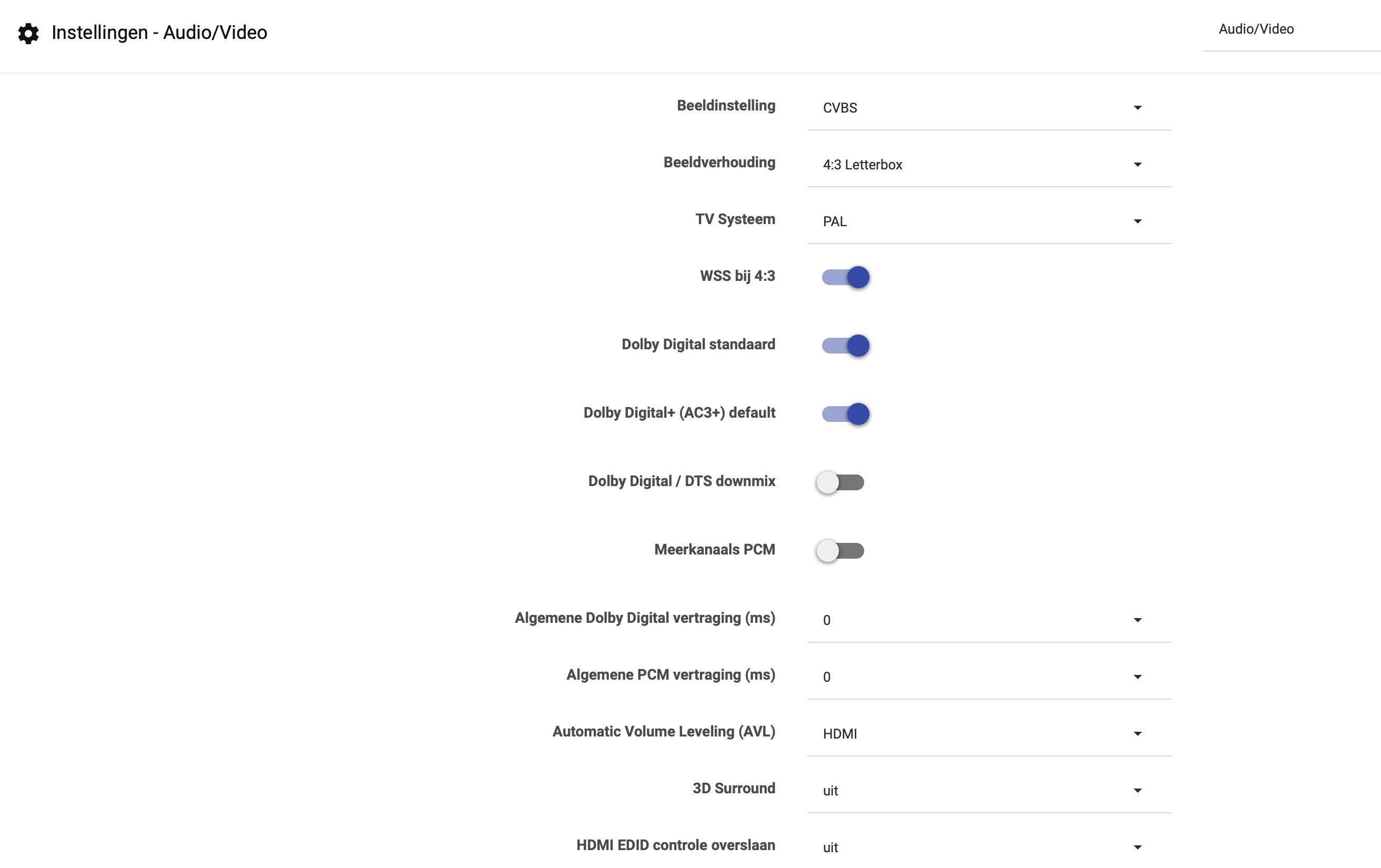

De instellingen van de Audio op de UNO zie je in de bijlage...
Ik denk dat je geen vlc gebruikt ,die instellingen zien goed uit.

Beste Jürgen zet die audio op de UNO 4K eens op meerkanaals PCM om de lypsinc nog eens te testen en dolby digital niet als standaard
let wel : dat is voor het streamen aan je mini mac
niet voor je TV met soundbar
