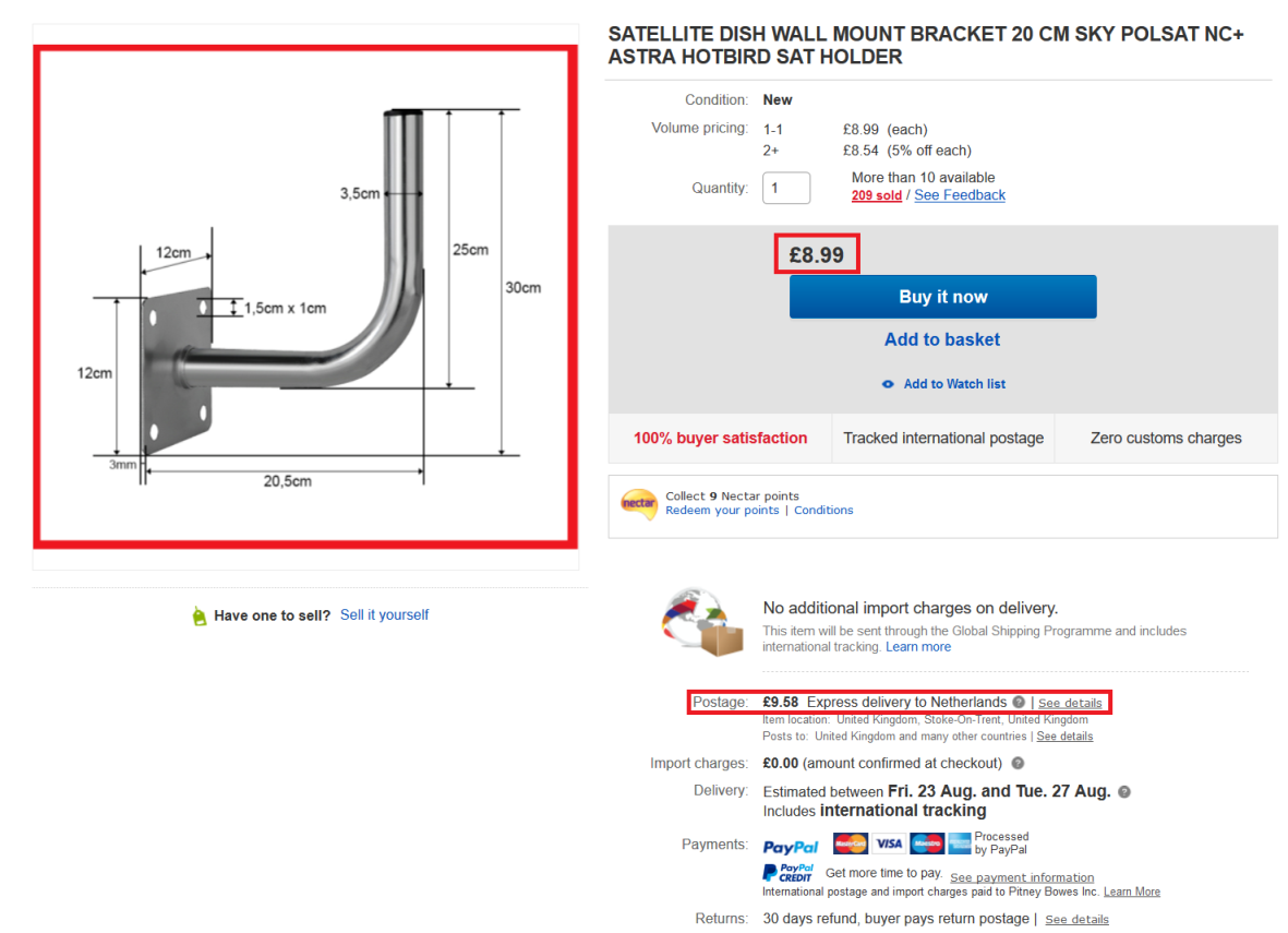

Hallo, ik heb uit Engeland een 80 cm Sky schotel meegenomen. Hij is compleet met wandhouder. Die vind ik alleen een beetje zwak. Voor mijn huidige schotel (40 cm) gebruik ik een wandhouder met 150 x 150 bevestigingsplaat met 4 bouten. De buis is 42 mm.
De Sky schotel heeft een buis van 32 mm nodig.
Waar vind ik een wandhouder met 150 x 150 muurplaat en 32 mm buis? Alvast bedankt!

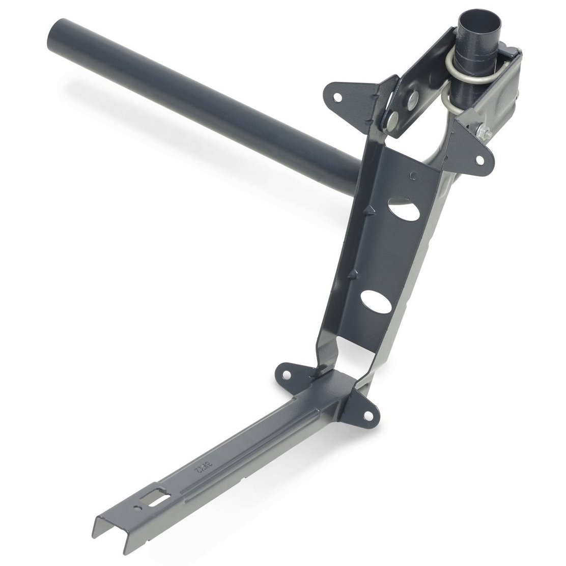

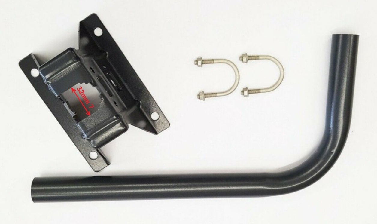

11 uur geleden zei Sprietje:
Muurbeugels met een buismaat van 38mm bestaan wel. Is de uitsparing in de beugel echt maar 32mm?
Dit ziet eruit als de beugel die ik erbij heb gekregen. Maar die vind ik nogal iel.

Mijn vraag was of het gat in de beugel maar 32mm is of groter.

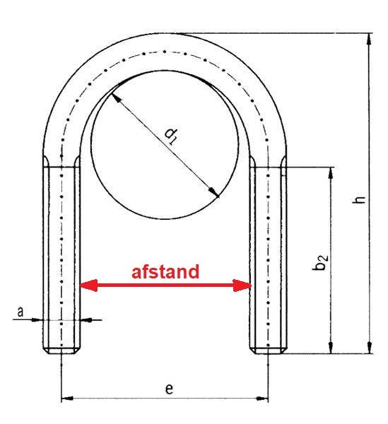

Hoe groot is de afstand tussen de U-beugel?

Dat weet ik. Dat doe ik nu al, zelfs met een 40cm schoteltje. Maar ik vind het ook gewoon leuk om de "officiële" schotel te hebben, als anglofiel.
Ik heb niet gechecked of 38 mm oom zou kunnen, maar de bijgeleverde beugels zijn precies passend voor de meegeleverde 32 mm buis. Gezien de hoek t.o.v. de muur heb ik een wandhouder met minstens 40 cm lengte nodig.

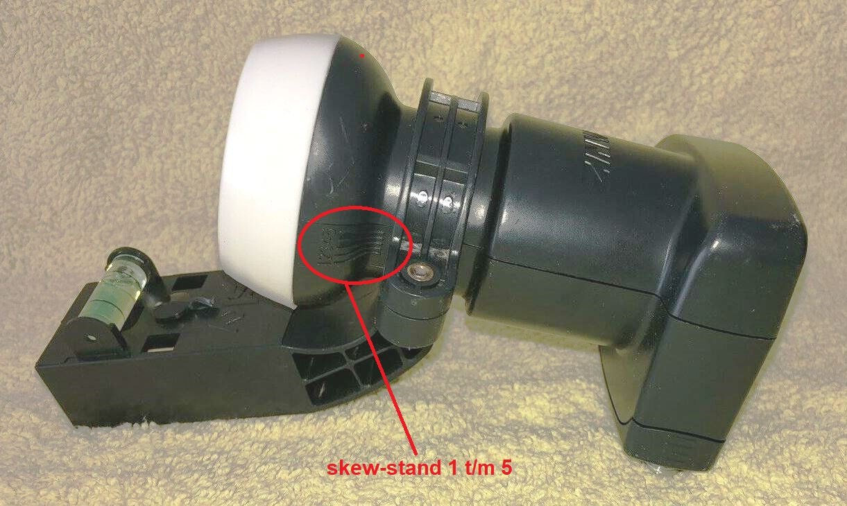

Ik neem aan dat je er een Sky-lnb bij hebt met een ovale feedhorn (niet zichtbaar vanaf de buitenkant). Die moet je in Utrecht op skewstand 4 zetten.

Nu heb je nog steeds niet aangegeven hoe groot de binnenmaat van de U-beugel is.
Heb je nu zo'n lnb zoals ik heb aangegeven. Je vertelt maar weinig van je spullen die je gekocht hebt, dan kunnen we maar weinig info geven.

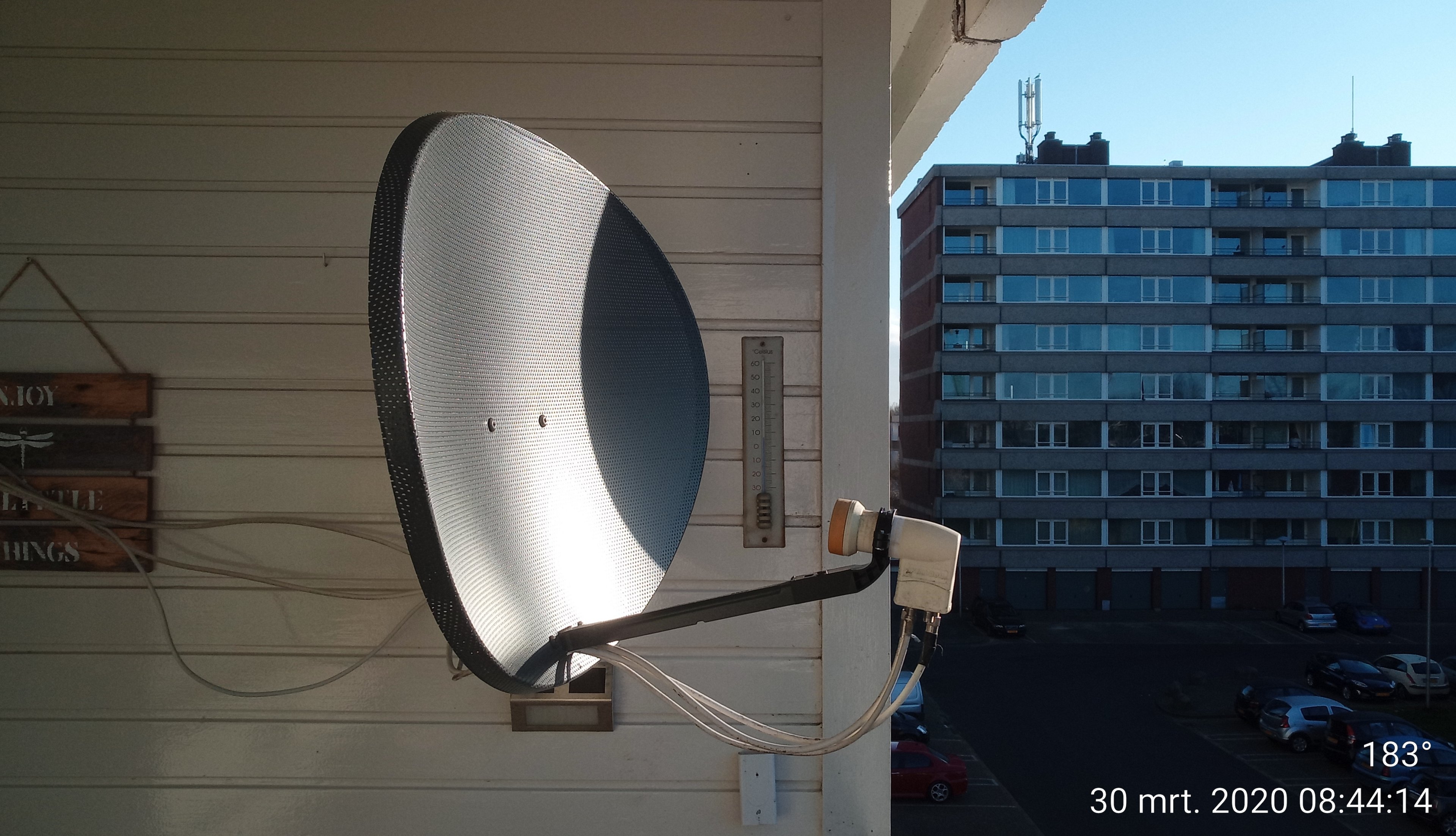

Hallo Sprietje,
het project lag even stil, inmiddels hangt de schotel. Ik richt de schotel meestal met hulp van mijn vriendin. Zij zit achter de tv en roept de waardes voor signal en quality, terwijl ik één voor één de assen roteer. Werkt altijd. Ik gebruik een satfinder app op mijn telefoon voor de richting om de schotel globaal te richten als begin. Omdat de zenders al zijn ingesteld, weet ik of ik op de goede satelliet richt.
Ik heb nu signal 68% en quality 99% op BBC One.
De eerder gegeven afmetingen van de buis kloppen, dus ik heb nu maar de originele wandhouder gebruikt.
Groet, Willem
DigitalWorld SFT-2000 / Moteck SG 2100-A

Je gebruikt dus niet de speciale SKY-lnb.
Ik denk dat je de signaalkwaliteit nog iets kunt verbeteren:
1 - de lnb staat vrij ver naar voren. Kijk eens of je beter signaal krijgt als je hem 10mm naar achteren zet.
2 - volgens mij staat de skew zijna op nul, dus aansluingen recht omlaag. In Utrecht moet die  op -10 graden staan, d.w.z. als je achter tegen de lnb aan kijkt 10 graden met de wijzers van de klok meegedraaid
