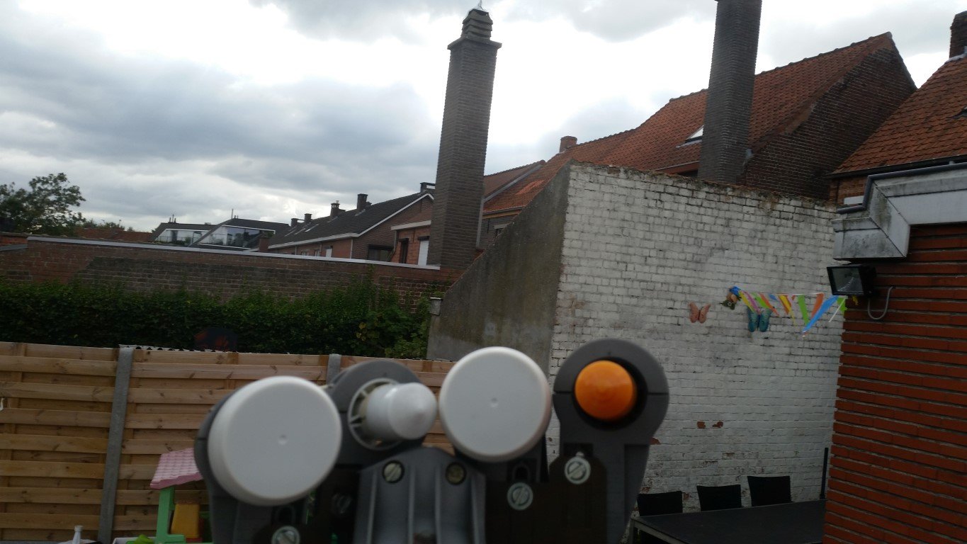

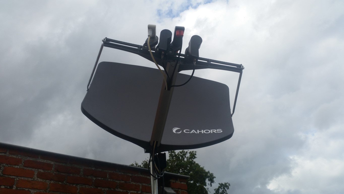

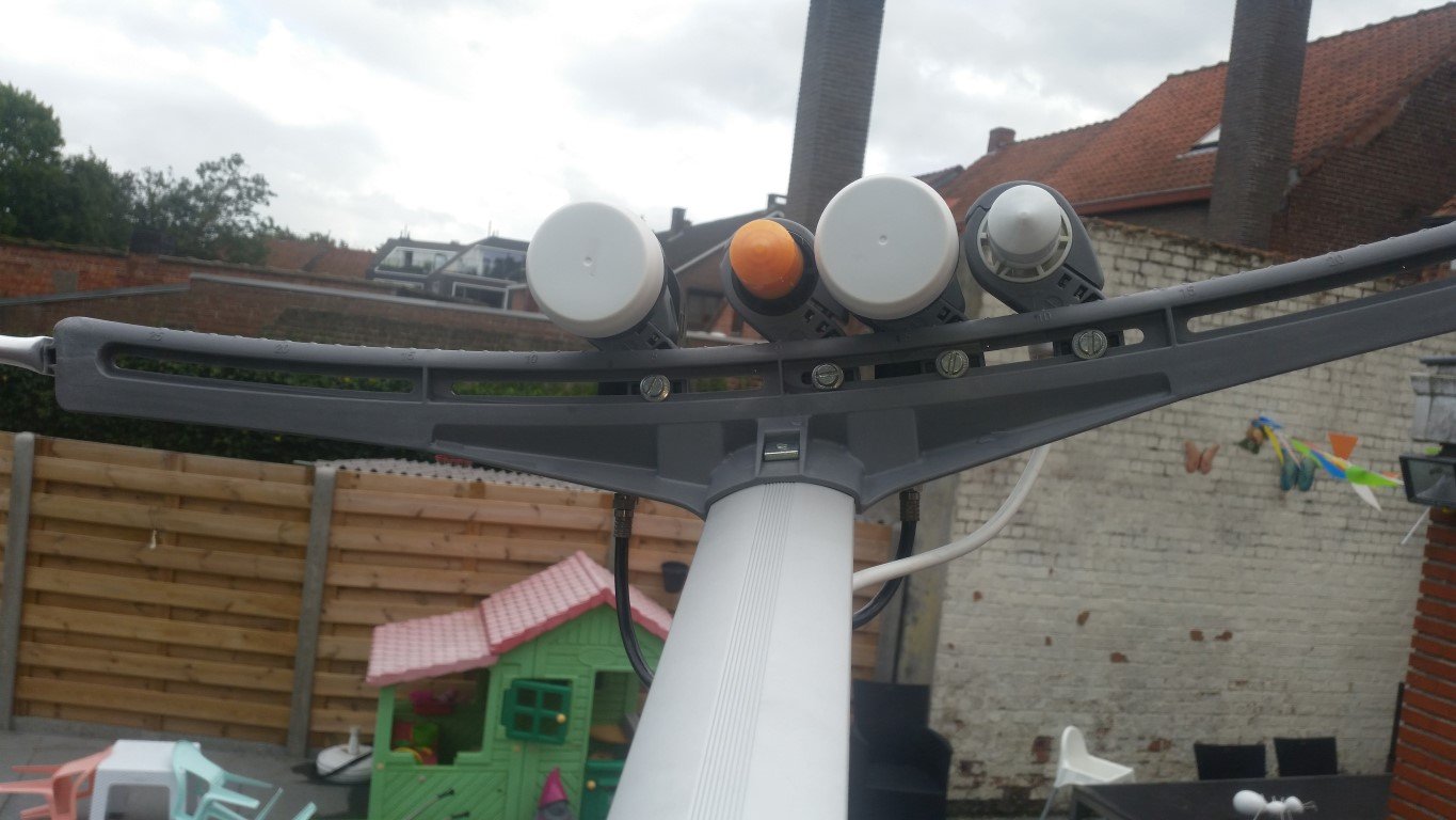

Na verschillende locaties uitgetest te hebben om mijn schotel te (ver) plaatsen slaag ik er niet in om de Astra 23 beter af te stellen.
Er staan 2 schouwen, maar die zouden 10m hoog mogen zijn volgens dish pointer, dus normaal geen probleem.
Daarom heb ik ook een andere locatie uitgetest op het plat dak, maar de waardes blijven hetzelfde.

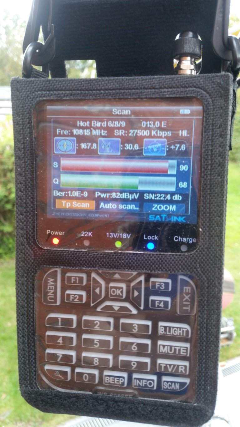

Ik heb foto 's getrokken van mijn satfinder met de waarden op.
Met de beugel voor hotbird13, astra 19 en astra 28 was alles veel beter.
Ik heb er gelijk een geobsedeerde al meer dan een dag op gezocht...
De paal en beugel waar ik op getest heb staan volledig waterpas, zefs de doorbuiging gecompenseerd.
De arm hangt niet door, dit is ook uitvoerig gecontroleerd.
De 13 en 28 zijn ook niet meer wat ze geweest zijn ... (vandaar een afbeelding van de 13)
Met vriendelijke groeten,
Kenneth
Kunnen jullie eens kijken of de waardes beter zouden te krijgen zijn ?956909546_2019-09-1912_33.21(Medium).thumb.jpg.e0fd84b0353aae30e0843b9e6e6bf256.jpg1400889756_2019-09-1912_33.41(Medium).jpg.75b6d87532b8e1d19ab7da2d6174d460.jpg

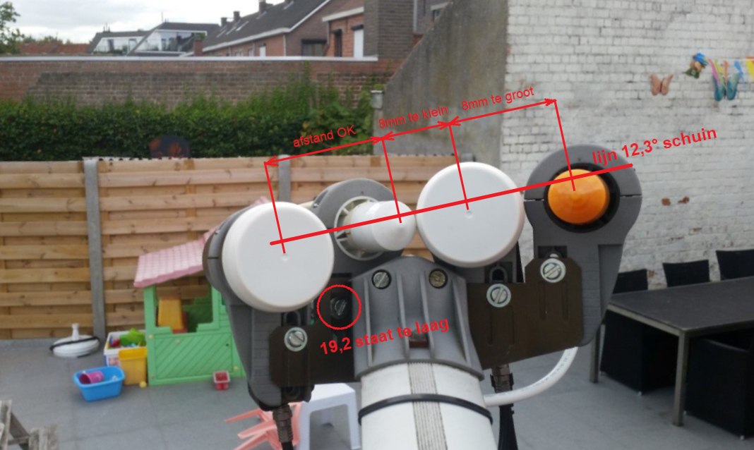

Beste KRelectro
Een aantal zaken kloppen niet.

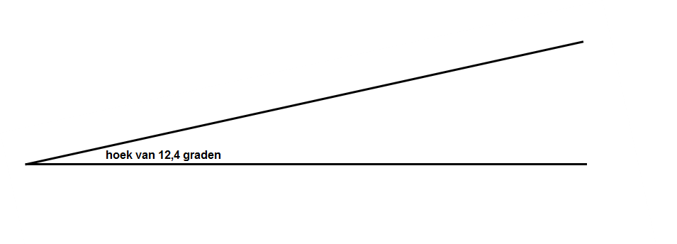

In Lievegem moeten de lnb's op een schuine lijn staan van 12,3 graden, zie bijlage. Maar je moet eerst de lnb van de Astra 19,2 in de nul-positie zetten. Hij staat nu de laag. Daarom heb ik de schuine rode lijn ook hoger getekend dan de punt van de Astra 19,2-lnb. Zie de andere bijlage wanneer de 19,2-lnb in de nul-positie staat.
Verder kloppen de niet alle afstanden.
Uitgaande dat de buitenste lnb's goed staan, kom ik tot het volgende:
- de afstand tussen de 13e en 19,2e is correct
- de afstand tussen de 19,2 en 23,5 is 8mm te klein
- de afstand tussen de 23,5 en 28,2 is 8mm te groot
Met andere woorden, de 23,5-lnb moet 8mm naar rechts opschuiven. Ik denk dat je de lnb-houder van de 23,5 wel schuin kunt zetten om het dichter bij de 28,2 te krijgen.
Je zult de elevatie van de schotel wel iets bij moeten stellen. Je moet hem uitrichten op de Astra 19,2.

Als de 19,2-lnb op de nul-positie stond, had je hem niet hoeven te veranderen maar op de foto zag het er uit dat hij te laag stond. Bedenk dat als je lnb van de Astra 19,2 in hoogte veranderd, je de elevatie van de schotel ook moet veranderen om maximaal signaal te blijven houden.
Wat betreft de onderlinge afstand van de lnb's het volgende:
Op jou locatie is de afstand tussen de Astra 19,2 en 23,5 oost 4,68 graden.
De afstand tussen de Astra 23,5 en 28,2 is 5,11 graden. De afstand tussen de Astra 23,5 en 28,2 moet dus 1,092 maal groter zijn dan de afstand tussen de Astra 19,2 en 23,5. Dat klopt helemaal niet. Ga ik de zaak verder berekenen, dan blijkt dus dat de Astra 23,5-lnb 8mm moet opschuiven.
Ik wil ook nog wel eens kijken of die schoorstenen in de weg staan om goed signaal te ontvangen. Geef je coördinaten of adres maar even via een persoonlijke mail. Waarvoor zijn die twee hoge schoorstenen eigenlijk? Dat zie je zo toch maar zelden bij huizen.
Die hoge schouwen dienen van in de tijd dat er nog geen ventilatortje in de chauffageketels zat om de rookgassen naar buiten te blazen, dan werd er gebruik gemaakt van "natuurlijke trok".

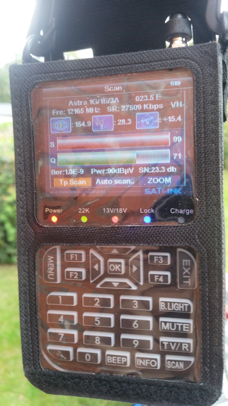

Voelt veel beter aan en geeft ook bete waarden, juist de astra 23,5 krijg ik niet boven de 70% kwaliteit, ik heb 99 signaal.
De 23.5 zit op een lnb inverto ultra black.
Ik heb alles geconfigureerd met de software en gefinetuned.
Misschien toch een obstakel ? Volgens de software niet, maar het zal niet veel schelen.

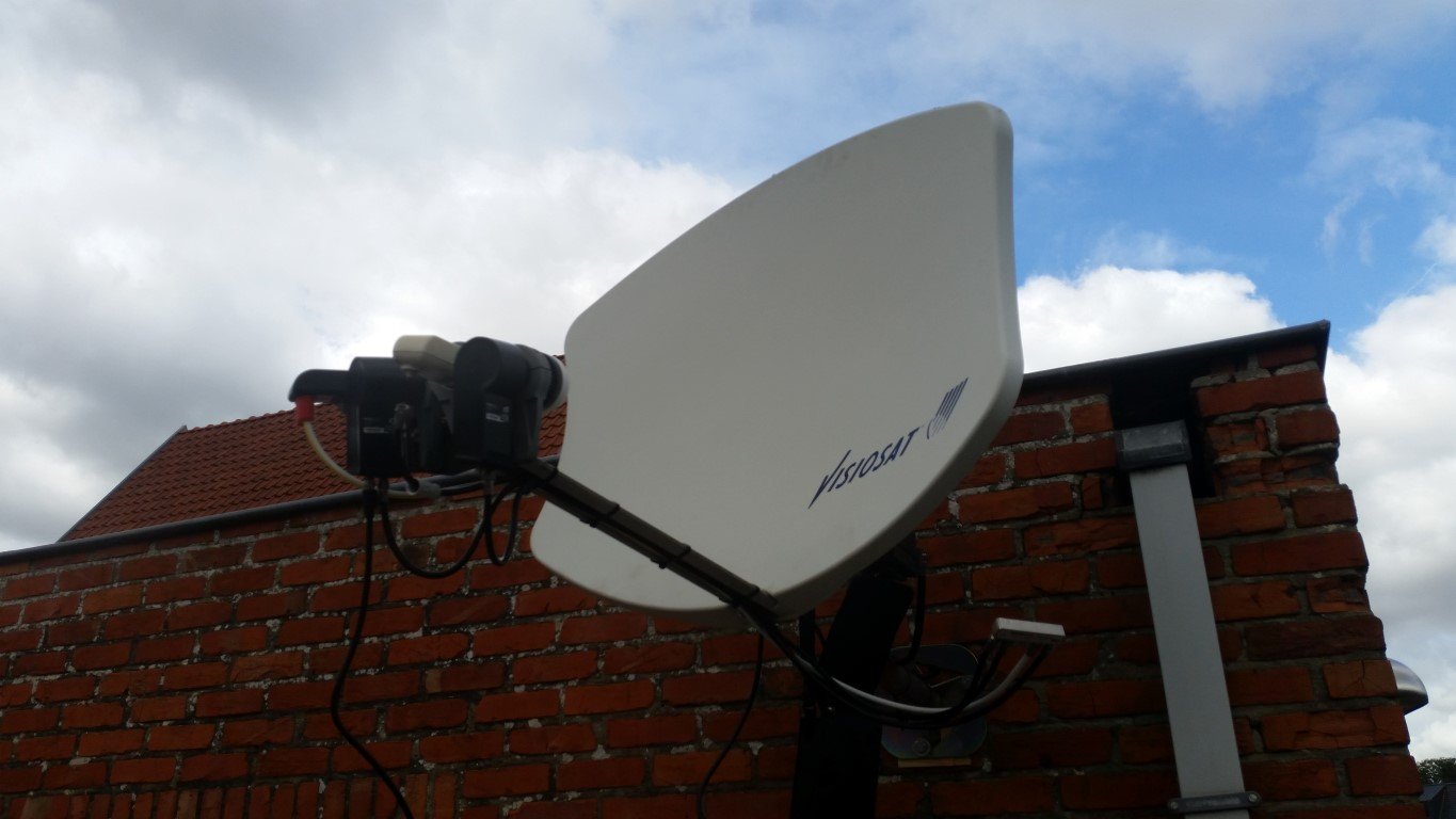

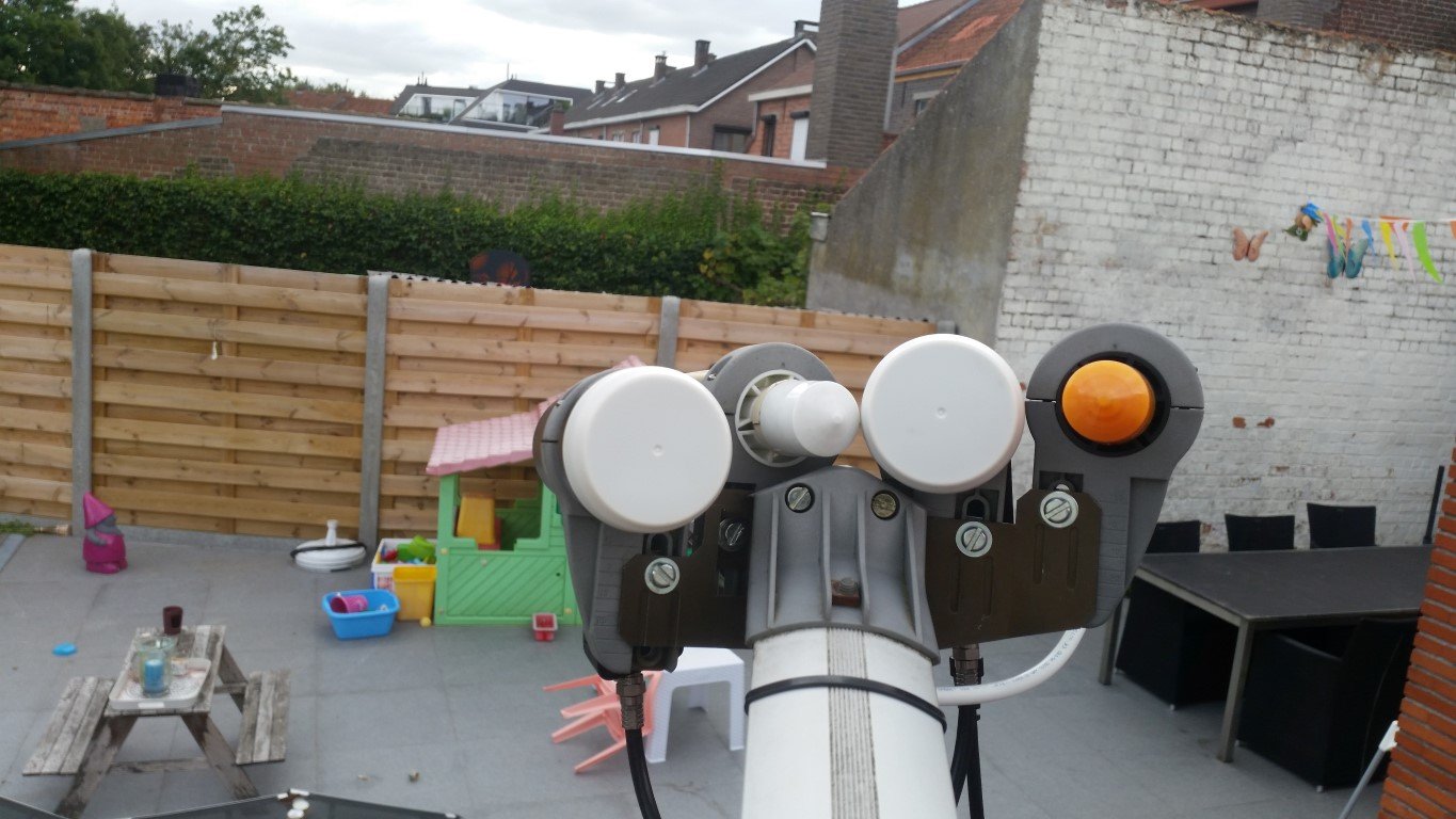

Beste allen,
De Bisat is vervangen door een Big Bisat. En eindelijk ben ik er in geslaagd om hem redelijk goed af te stellen 🙂
De statief heb ik ook vervangen door 2 houders met buis (veel stabieler).
Enkel de hd zenders van de 28.2 zoals BBC hd komen niet binnen. behalve dat alle zenders op alle satellieten tussen 70 en 95%.

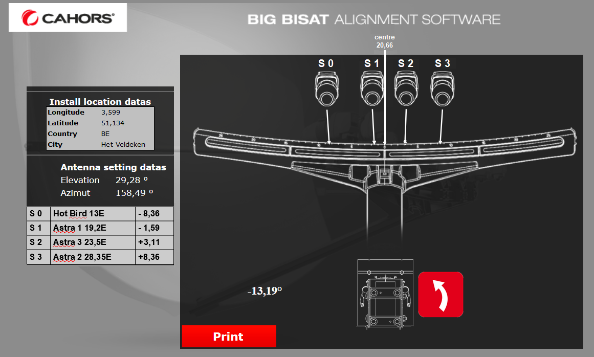

Beste KRelectro
Je schrijft dat je de BBC HD-zenders niet kunt ontvangen. Deze zitten op de Astra 2E en die staat op 28,5 oost.
Het onhandige is dat de Astra 2 satellieten verdeeld zitten tussen 28,2 oost voor de Astra 2G satelliet en de Astra 2E op 28,5 oost. Bij de berekening waar een lnb moet komen te staan, ga ik altijd uit van het gemiddelde, dus 28,35 oost.
Heb jij dat ook gedaan bij de Visiosat calculator?

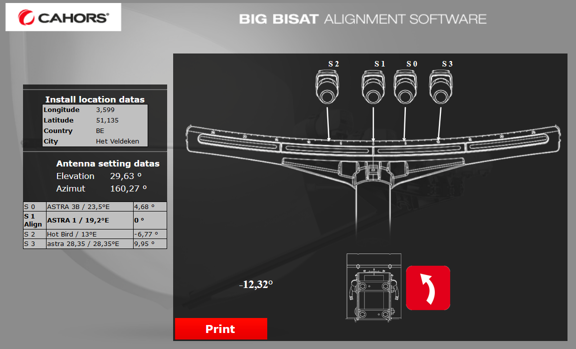

Als ik de calculatir zo invul voor Lievegem, dan kom ik zo uit:
De positie van de lnb schuift dan 2mm op. Mogelijk geeft dat verbetering van de HD-zenders.
Heb je de skew van de Astra 28,35-lnb ook goed staan. Dat moet op -11 graden zijn dus met de wijzers van de klok meegedraaid t.o.v. verticaal, niet t.o.v. de rail als je tegen de achterzijde van de lnb aan kijkt.
Als dat ook niet het beoogde resultaat geeft, schuif dan de lnb's eens op zodat ze in het midden van de schotel komen te staan. Zie de nieuwe calculatie die ik gemaakt heb

6 uur geleden zei KRelectro:
Ik wist niet dat dit kon met de instellingen van de Astra.
Ja, je ziet dat heel veel mogelijk is met de Big Bisat Alignment software. :P

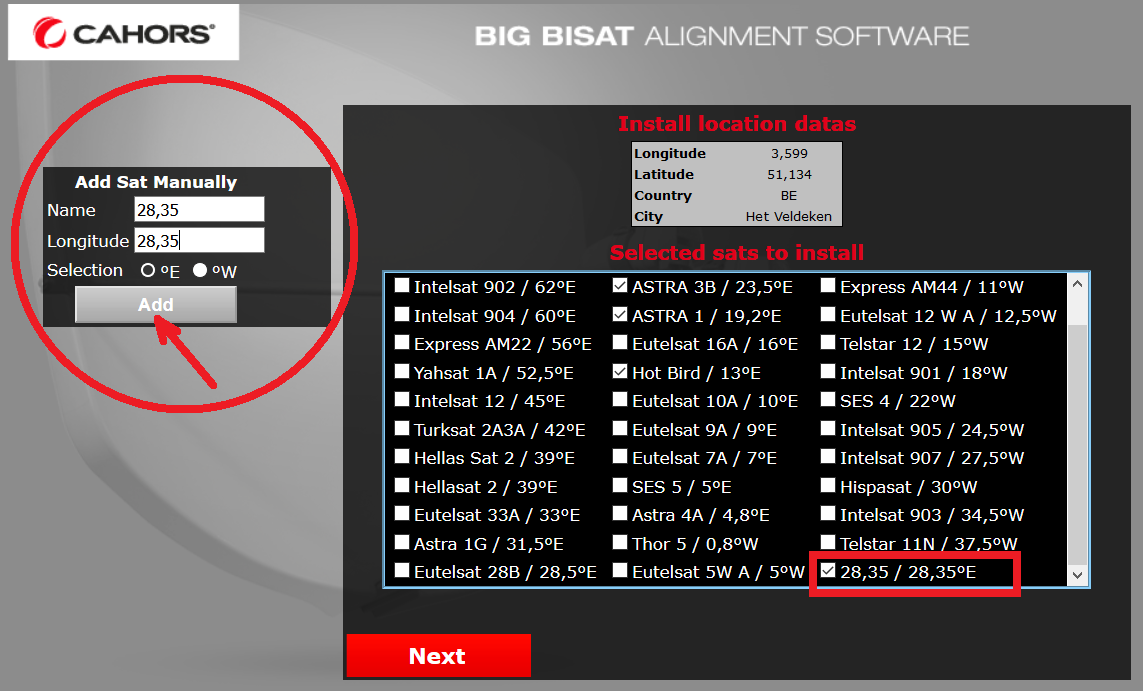

In de alignment software slaag ik er niet in om correct een satelliet aan te maken zoals de 28.35E. Ik selecteer E en tik dan 28.35 of 28,35 en hij geeft altijd 2835 weer zonder teken tussen bij de gemaakte satelliet. Heb 10 tal keren geprobeerd. Hoe doe je dat ?

13 minuten geleden zei KRelectro:
Dat probleem had ik ook soms: zie onderaan https://www.sat4all.com/forums/topic/366457-waarvan-is-de-schuinstand-van-de-rail-afhankelijk-bij-multifeed/?do=findComment&comment=2538941
Ik heb de oorzaak nog niet ontdekt. Vind/vond het ook nogal vreemd.

Beste  KRelectro
Ik herken het probleem niet.
Ik vul gewoon bij Add Sat Manually (= handmatig satelliet toevoegen) de naam en de Longitude in. Dat doe ik met een komma omdat in de tabel met bestaande satellieten ook alles met een komma staat. Je klikt dan op Add en de toegevoegde satelliet verschijnt onder aan de lijst met bestaande satellieten. Het maakt voor de calculator helemaal niets uit of die satelliet nu wel of niet bestaat. Zie de bijlage dat het bij mij gewoon werkt. Ik werk standaard met Firefox maar hij doet het met Google Chroom net zo goed heb ik geprobeerd.
