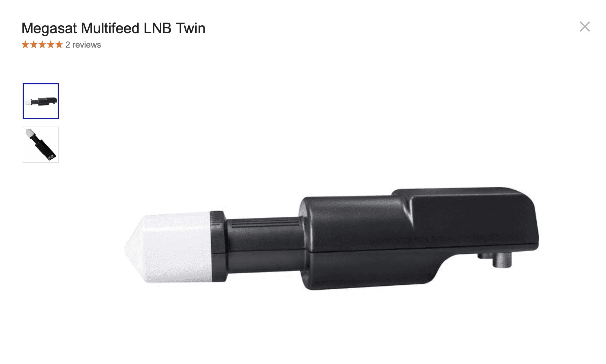

Ik heb deze lnb's  en die ga ik gebruiken, deze zijn platter aan de achterkant en kan niet veel op plakken.maar kan het wel proberen.
anders doe ik het met de waterpas en merk ze dan op de beugel, heb ik wel meer werk om ze steeds weer los te maken.

Smalle lnb's hebben geen feedhorn waarmee de signalen makkelijk "gevangen" kunnen worden. Het afstellen luistert extra nauw.
