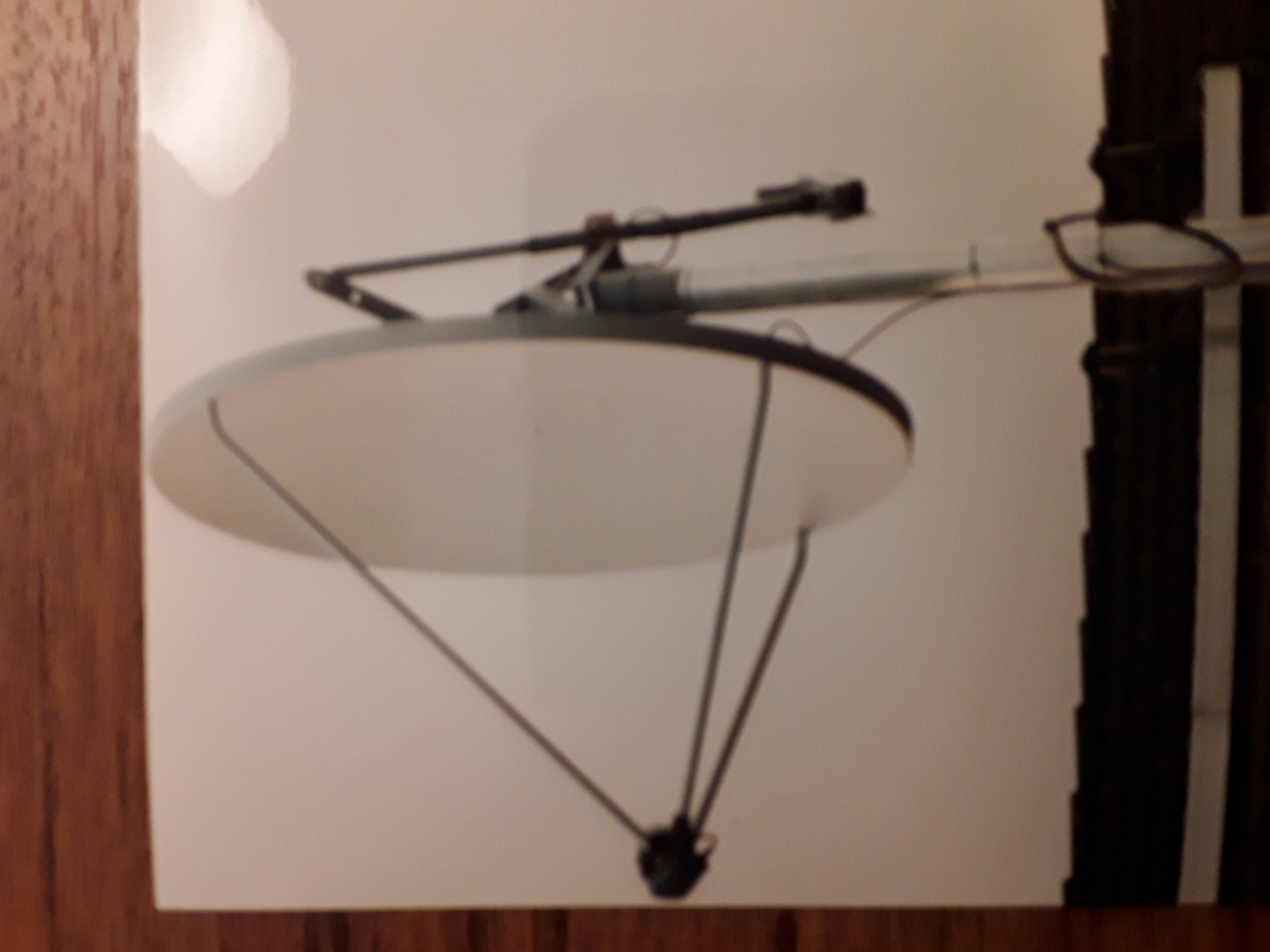

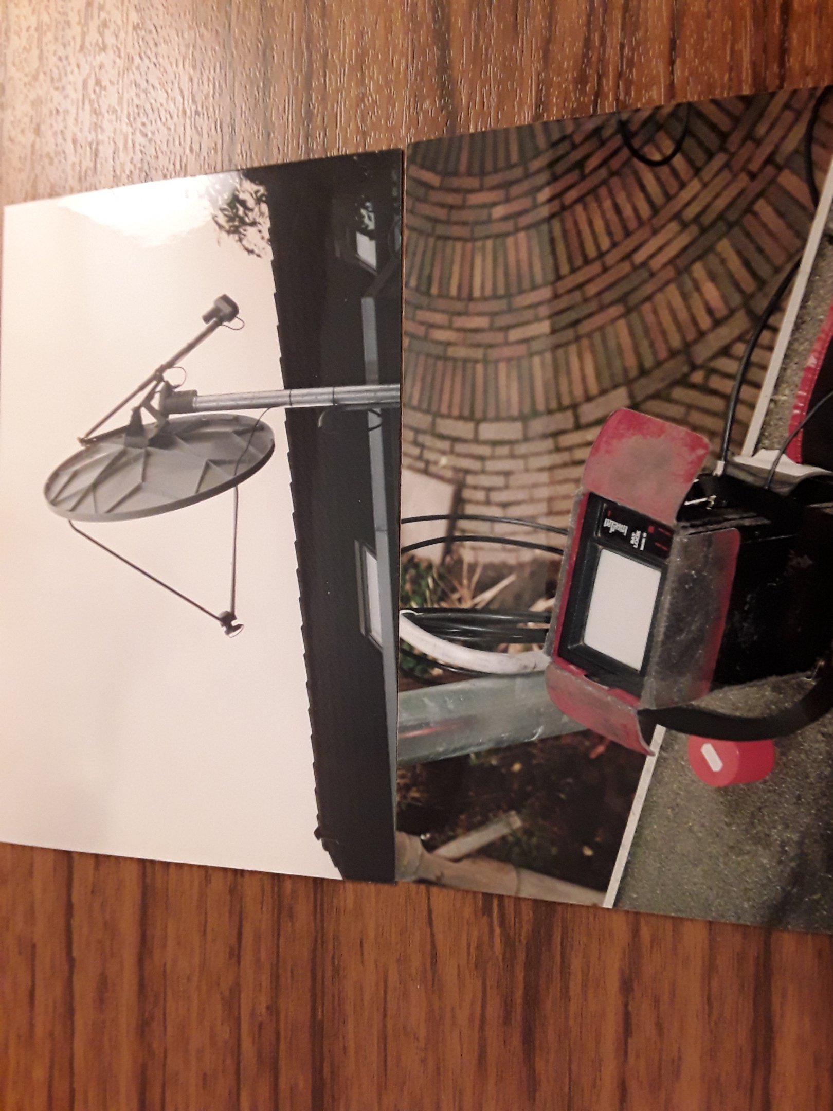

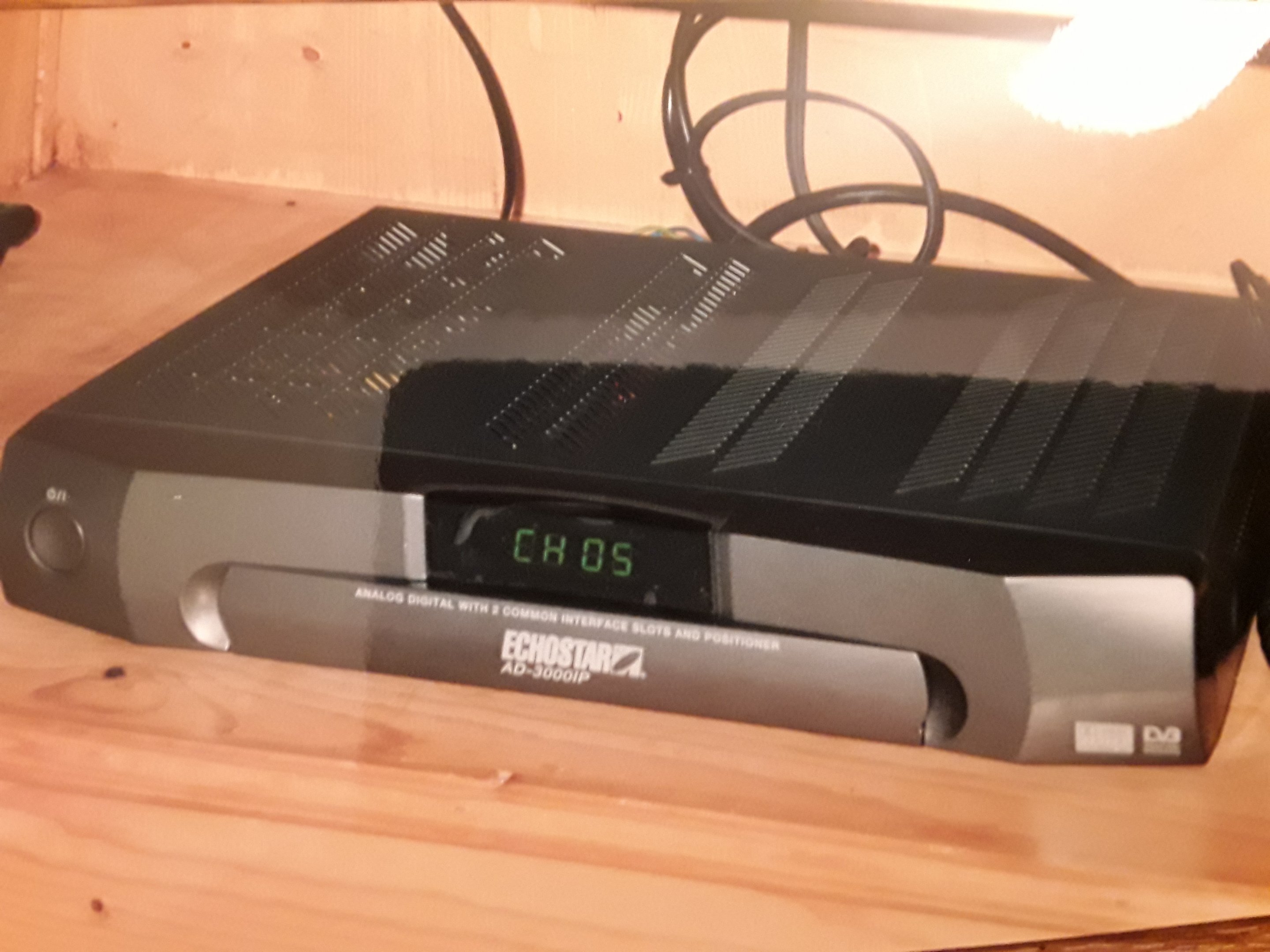

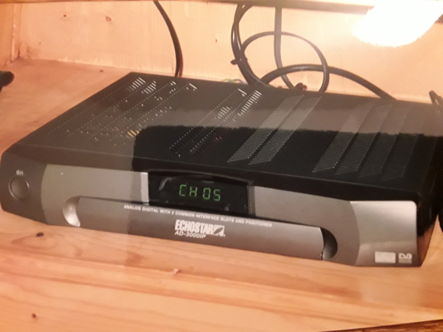

Ja Ventura ,dat was de meter van de sat instalateur   .  In de tijd van de overgang van analoog naar digitaal vandaar mijn sat o ntvanger  ad 3000  echostar. Respect voor het afregelen van de antenne geweldig vind ik dat nog steeds . Mvg Ricardo

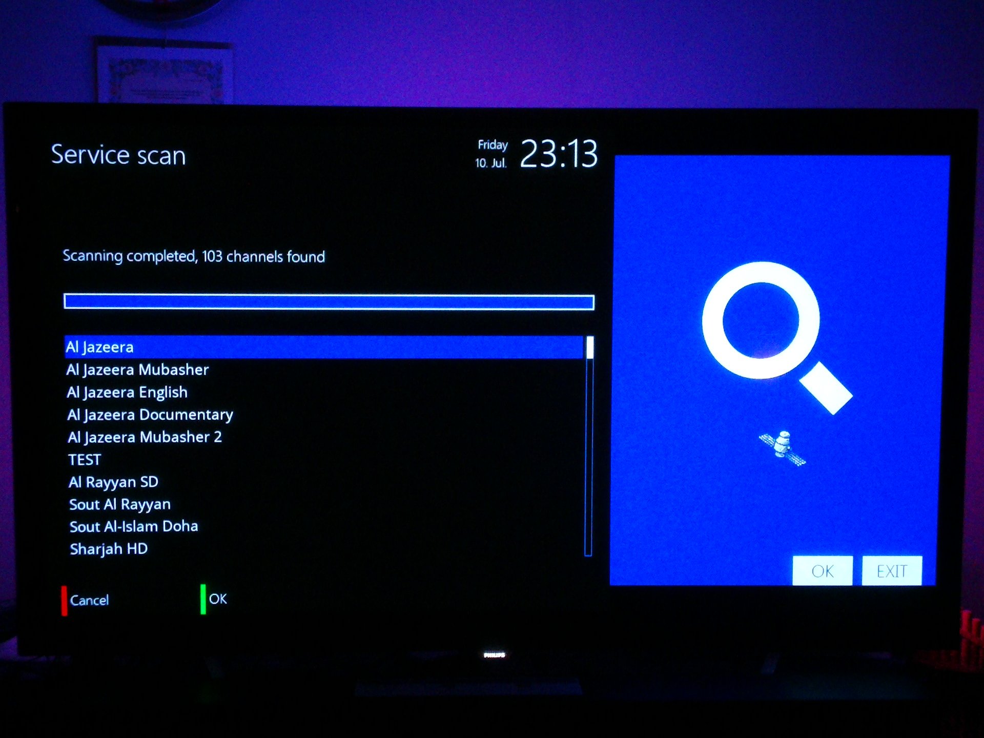

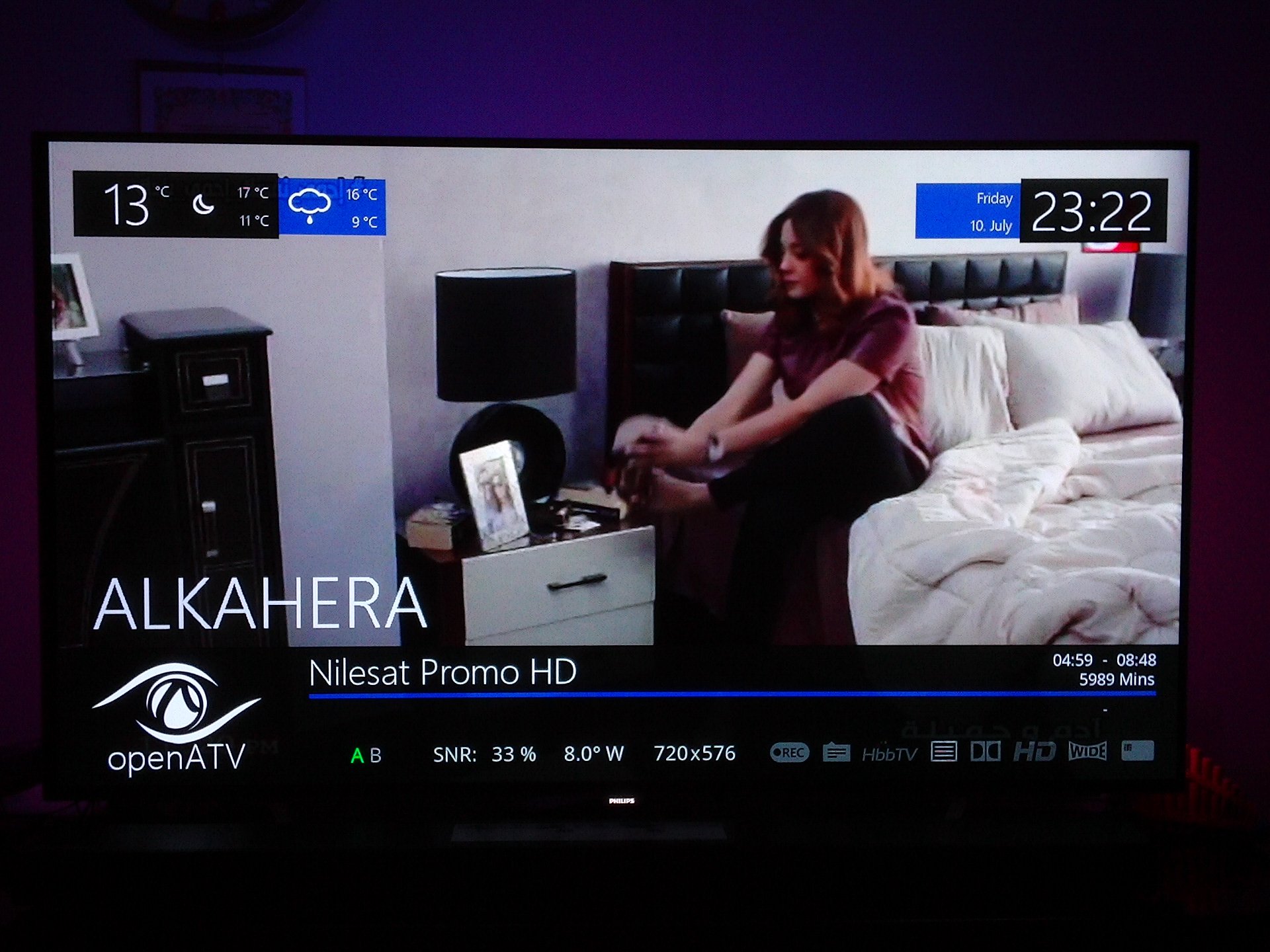

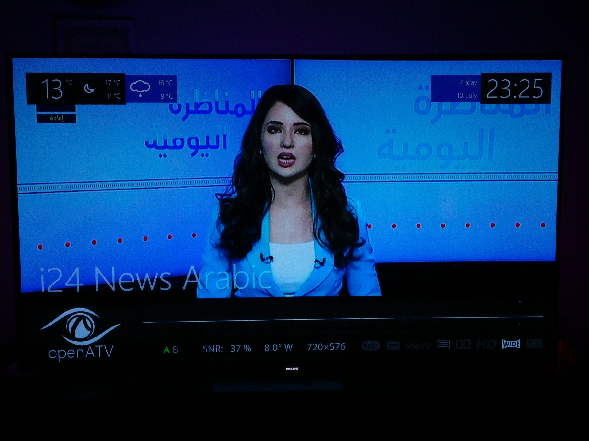

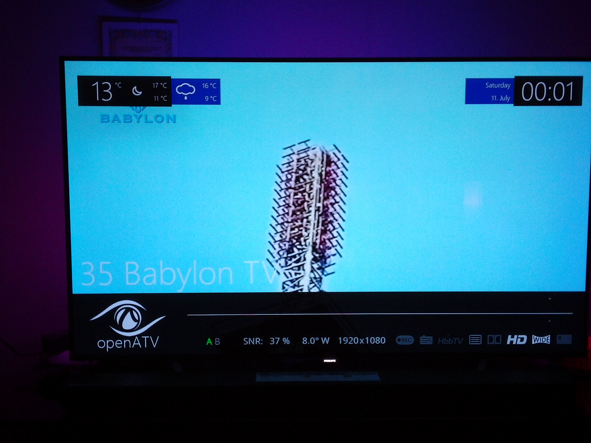

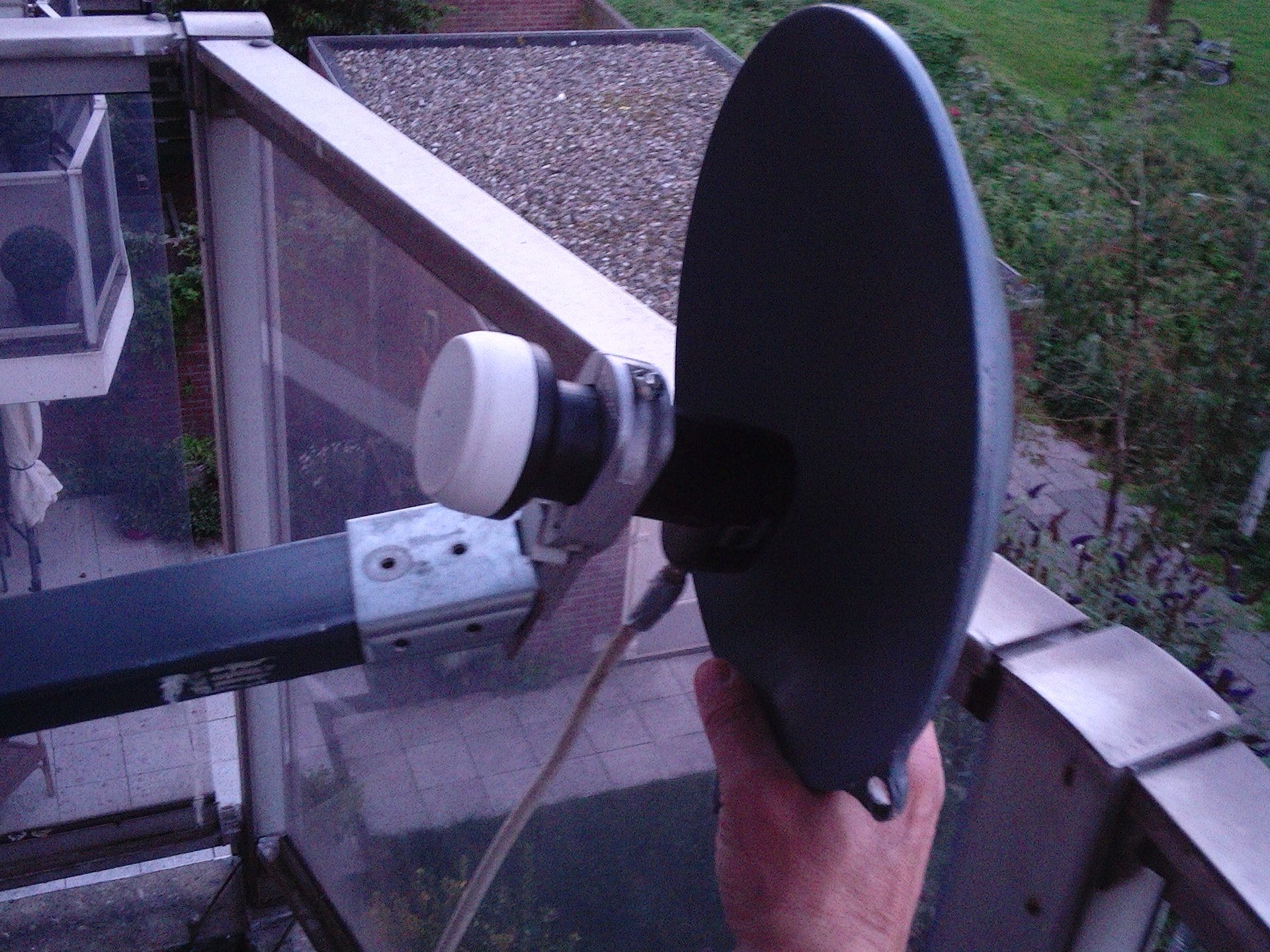

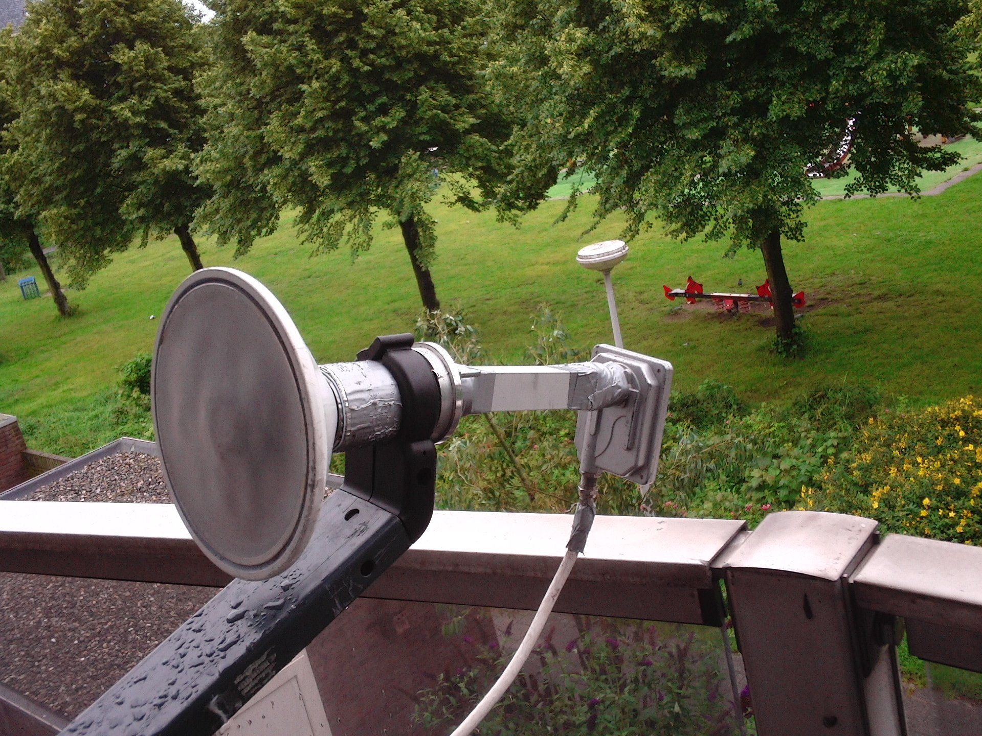

Vandaag ben ik met de Triax 110 met signaalverbertering verder gegaan..
Eerst heb ik expirimenten gedaan met de Triax 110 arm en heb deze 3 cm korter gemaakt met goed resultaat..
Toen heb ik de offset hoek iets verkleint naar 24,5 graad ipv 26 en dit leverde ook signaalwinst op..
Erna heb ik nog een stringtest verbetert met iets buigen en weer had ik meer signaal in lagere ber..
Ook heb ik een hoogte verstelbare gibertini feed op de triax arm geplaatst, past precies ;)
Toen heb ik een 4kanten dragerpijp van 20x20mm aluminium ipv het ronde standaat lnb pijpje zeer profe sories tussen de Lnb en de feedhorn  gezet en
fec 5/6 en 7/8 gaf met afstellen blokjesvrij beeld aan, het is handig om de nieuwe lnb inverto black pro over te zetten met black ultra als eerste gedeelte
omdat de conversion gain van max 72 db dan goed tot zijn recht komt met de black pro feedhorn waar ook een 4 kant pijpje in zit waar toen een verhaalje
signaal crosspolarisatie bij stond ter verbetering van het signaal, dit werkt erg goed.
Tot slot heb ik nog met verschillende feeds geexpirimenteerd, tot nu toe werkt het korte 4 kant pijpje van 4cm inv bu naar inv black pro feedhorn met 40
mm aanpassing het beste op de Triax 110.. ;)

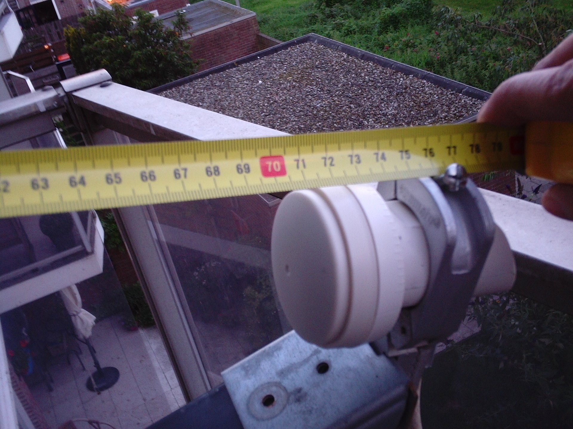

# Hans surfer..
Wat betreft high gain lnb kan je zien op je signaal, met de eurostar 70 db lnb stond deze constant op 91 % terwijl deze met de bu op 89 % en met de
mti-ap8 flens lnb op 60 % stond.. De mti Ak54xt2n ga ik nog verder mee testen, zijn eigen feedhorn pakt minder signaal dan de bu feedhorn..
Of je koopt een bu en een inv pro single  die een 4 kante aansteluiting heeft op zijn flens, maak je van 2 1 lnb bu voor de gain en de pro voor de feedhorn..
Als je een aantal verschillende lnb`s hebt dan met satmeter aansluiten de signaal level waarde zien.. De best lnb schijnt ook 70 db te zijn zag ik her en der.
De skyware feed heeft 3 ringen en de ch master feed 4, hoe meer feedhorn ringen hoe beter je signaal. Wat bij de feedhorns  lastig is vor dx is de lange pijp
met c120 aansluiting. Anderen zeggen dat het niets uitmaakt met signaal verlies, maar hoe kortere pijp hoe meer signaal, ook als deze dicht is..
De patriot 51 graden feed presteerd beter dan de Skyware  en Ch master feed en is goedkoper kan je bij Eby bestellen voor 53 euries er zit alleen een andere
" c 120 " aansluiting op maar die heb ik afgezaagd en een andere c120 opgezet, dat ga ik veranderen ook met 4 kant pijpje voor de best 70 db  lnb..

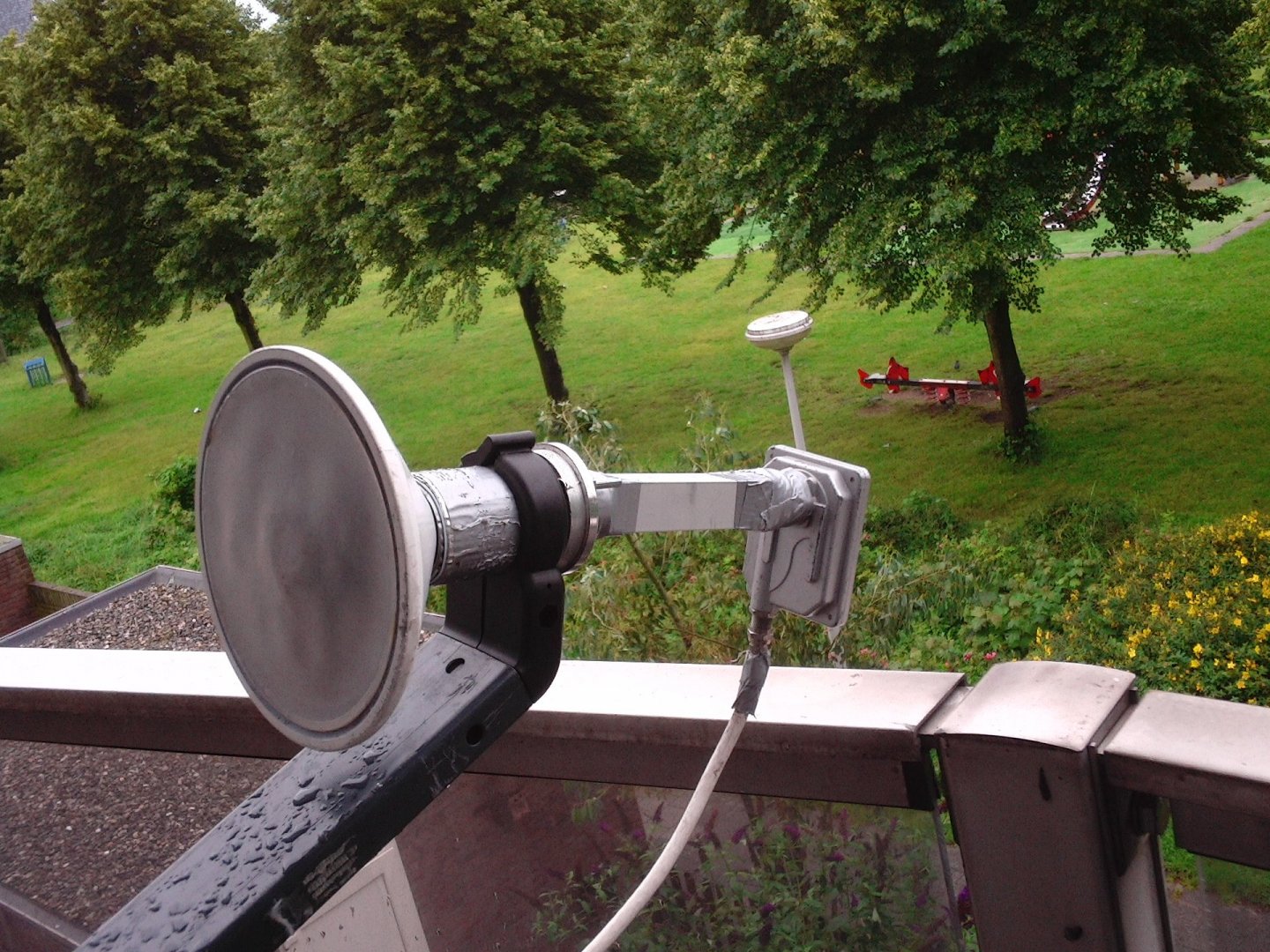

Voor meer gain en selectiviteit kan je het beste de bu feed gebruiken afzagen met 2 cm rond pijp, dan 4 cm 4kant aluminium 20x20 mm en erna vastzetten
met ductape op de bu feedhorn met 2 cm rond pijp wat er nog aanzit, dan kan je de feedhorn klemmen op je 23-40 mm zwarte ring en de antennearm
aanpassen dat de bu feed dan in het brandpunt komt..
Dus ..>  bu lnb+ 2cm rondpijp afzagen ->> 4cm 40x40 aluminium 4 kkantpijpje ertussen zetten ->> dan de bu-feedhorn met 2cm pijp erbij afzagen en het
geheel aan elkaar zetten met ductape.. Dan zorgen dat je bu feed net aangeklemt kan worden met de 40mm ring..
Probeer je triax 110 op 25,5 offset te zetten en de benedenarm 3 cm verder gaten in te boren zodat de arm iets naar binnen gaat en weer vast te zetten,

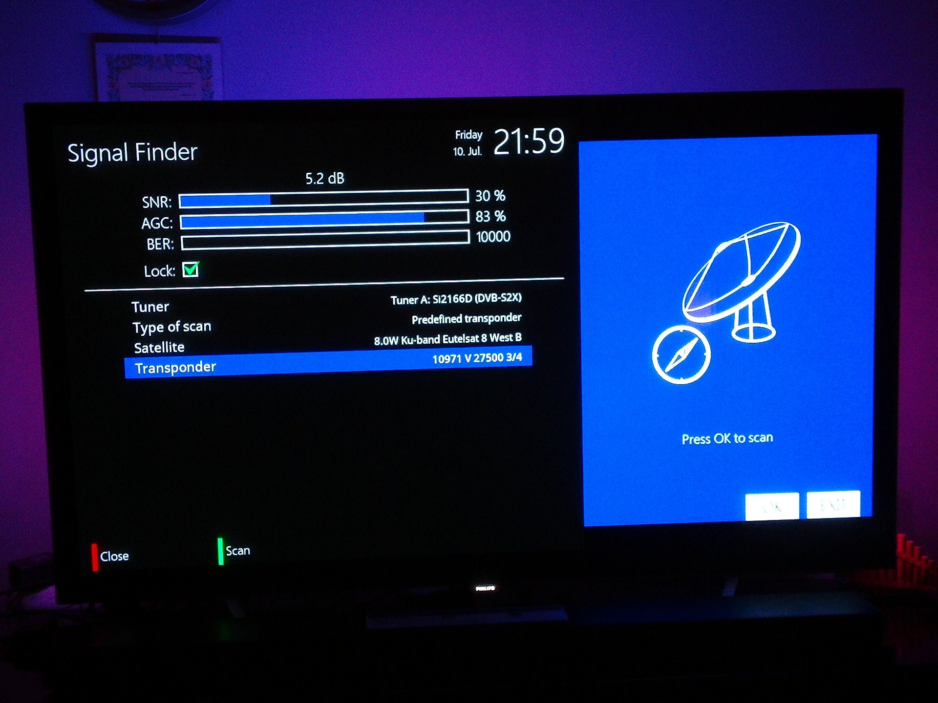

heb ik meer signaal bij de Triax 110.. Ik test op 8w marqwur en al Jazeera  let wel op dat Marquer niet presies op 8w staat, bij al jazeera klein stukje
1,5 graad naar west bijdraaien..

Leuk om te lezen hoe je aan het experimenteren bent. Even een paar aandachtspunten;
- Zorg voor goede elektrische verbindingen tussen al de golfpijp delen. De pijp is de afscherming van de "coax" , dus een slechte verbinding zal een slechtere signaal kwaliteit veroorzaken
- Als je de golfpijp gaat inkorten, en de antennes staan minder dan 1 golflengte (zeg 3 cm in dit geval) vanaf de opening, dan moeten de antennes volgens mij precies in het brandpunt van de schotel staan. Ik zou zelf een paar golflengtes golfpijp behouden, zodat dit minder kritisch is.
- Zodra je vierkante golfpijp gaat gebruiken, zorg dan voor een perfecte uitlijning van de antennes in de LNB met de vierkante golfpijp. Ook maakt dit de opstelling veel gevoeliger voor skew fouten.
- Mijn gevoel is dat je vierkante golfpijp te klein is van diameter, helemaal onder in de band. Probeer het eens met 25mm pijp..
- Er instaat mis-aanpassing op de overgang tussen de ronde en vierkante golfpijp. Ik weet niet hoe je dat hobbymatig kan oplossen. Maar daar verlies je zeker signaal.
Succes met het experimenteren!

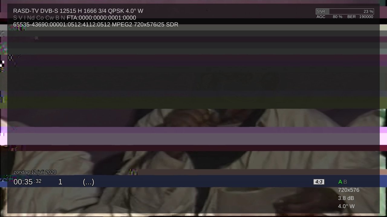

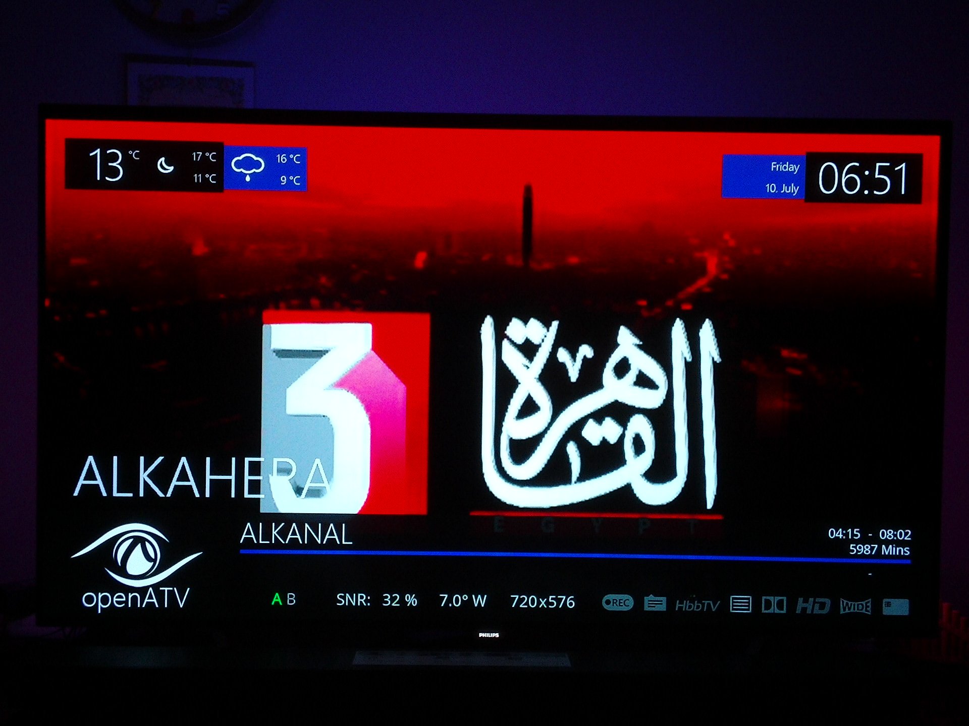

Bedankt Phoenixx voor de tips, je hebt nu al meer signaal op 8 West dan hier in het oosten. Kan je ook al RASD TV op 4 west (amos 7) ontvangen? Hier ontvang ik die dagelijks van 4,25- 5,25 dB.
