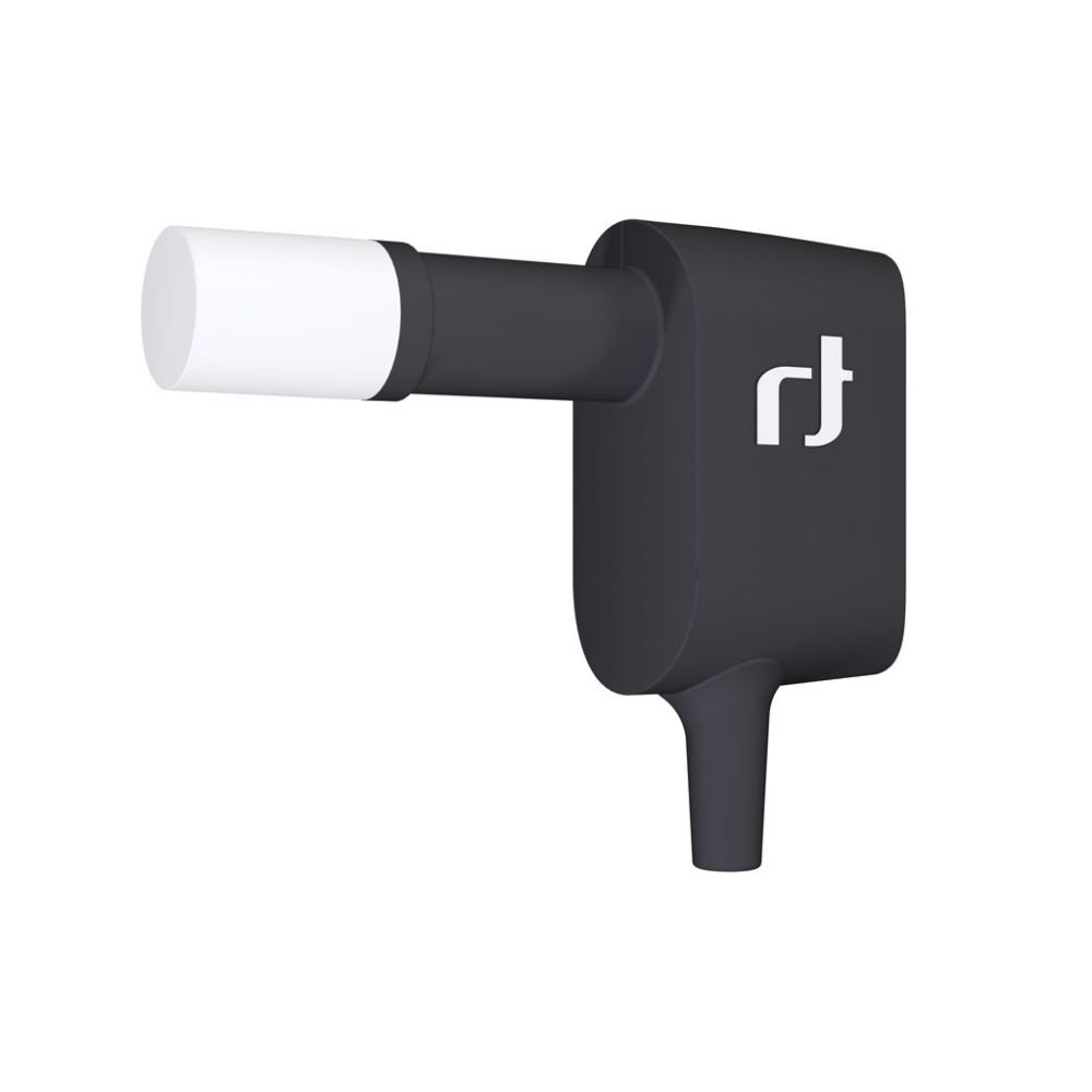

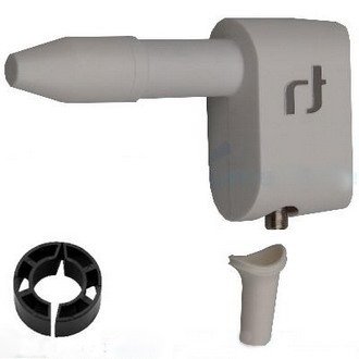

Eigenlijk moet je bij het gebruik van de Inverto Multiconnect-lnb's altijd een regenkap gebruiken zodat je voorkomt dat er regendruppels op de spitse snuit komen. Inverto heeft dit probleem erkent en heeft de Multiconnect-lnb's een paar jaar geleden uit productie genomen. Daarvoor in de plaats hebben ze de Diëlectric-lnb's op de markt gebracht. Deze zijn vlak aan de voorzijde maar presteren nauwelijks beter. Daarom zijn ze enige tijd geleden ook gestopt met de productie van die lnb's.

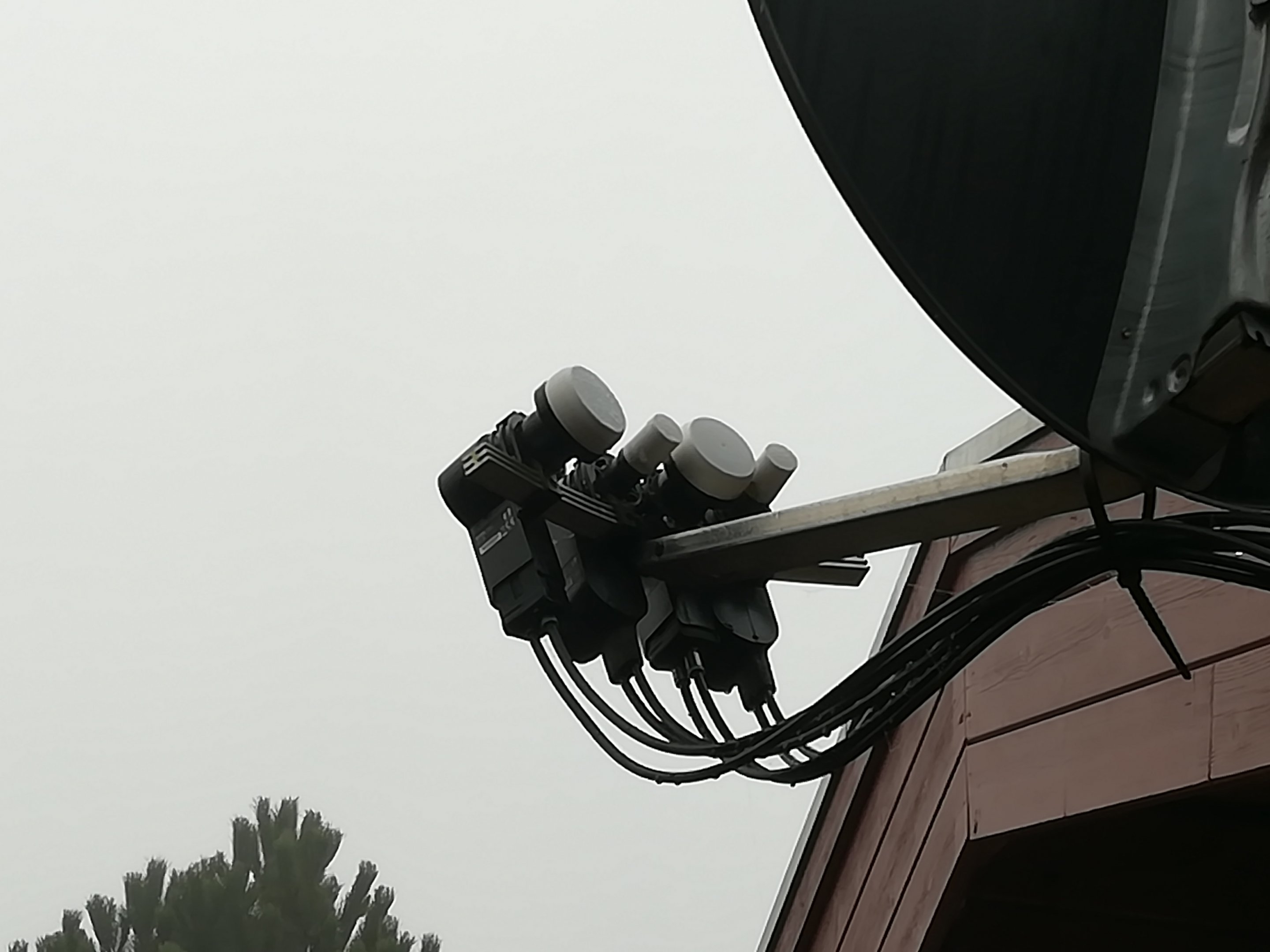

Stuur eens een foto van de 4 lnb's, liefst van boven of eventueel van onderen genomen.

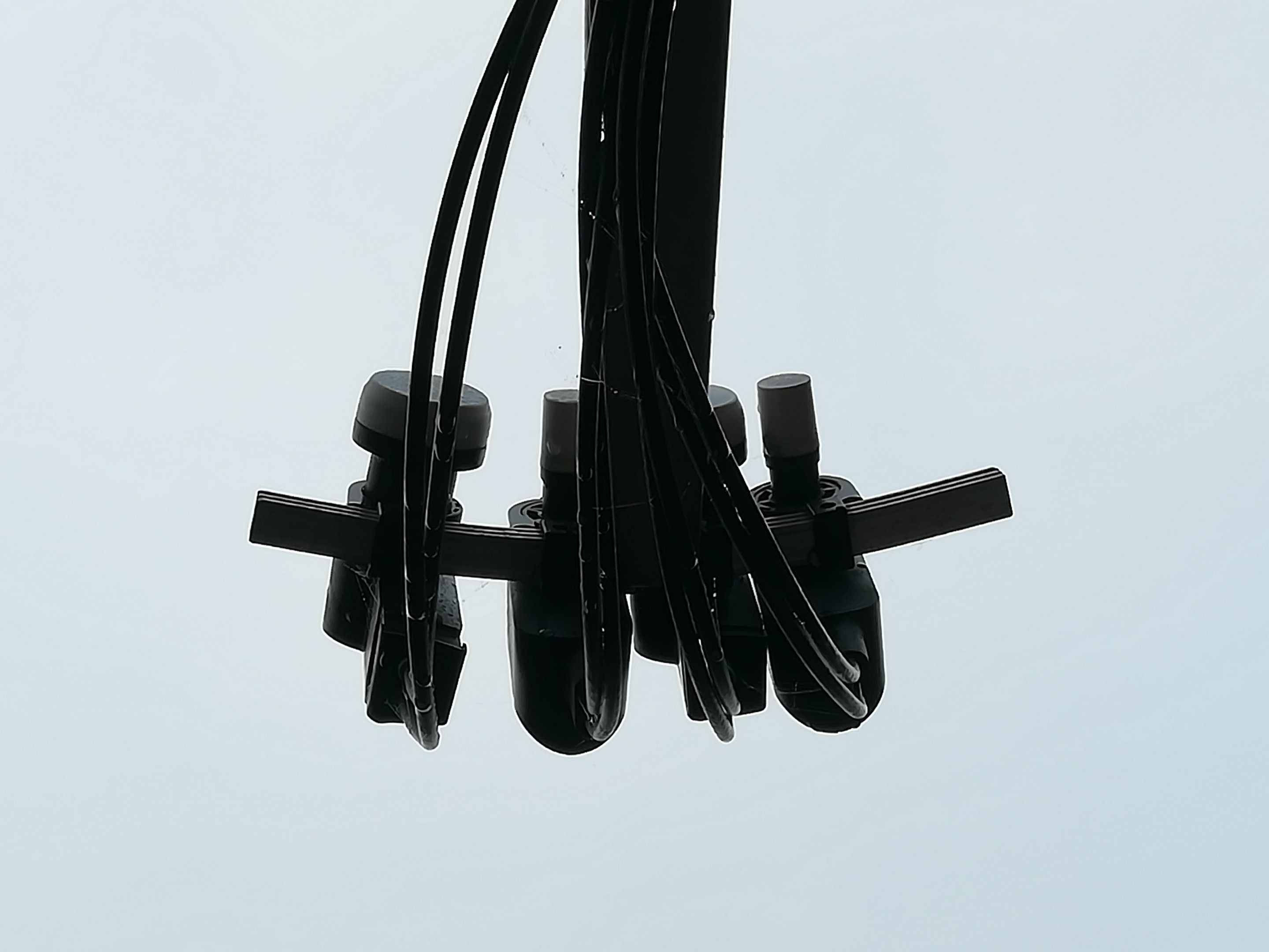

In reactie op Sprietje, bijgaand foto´s.

De afstanden van de lnb's staan zover ik kan zien wel goed maar de lnb's staan allemaal veel te ver naar voren. De grote kop moet ongeveer 5-6mm van de klem af staan. Zo te zien staan ze wel op 20mm afstand. Ook de smalle lnb's moeten wat achteruit.
Ik ben er van uitgegaan dat de schotel in de buurt van Ommen staat. Als dat niet zo is, laat me dat (eventueel via een persoonlijk bericht) even weten, dan kan ik de schuinte van de rail bepalen.
