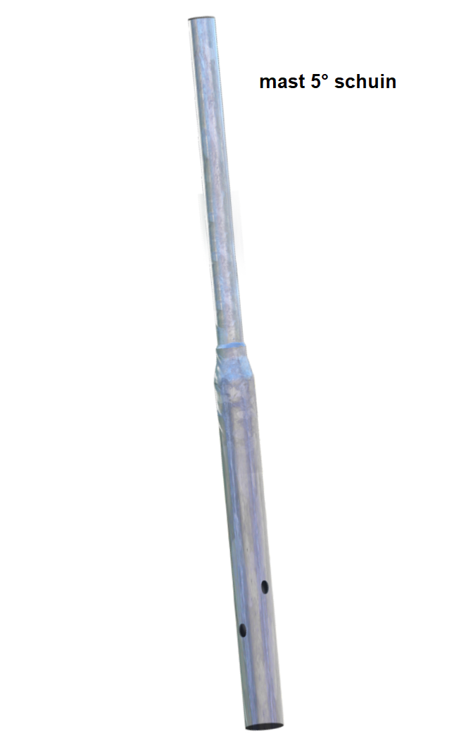

Sprietje Geplaatst: 14 februari 2020 Geplaatst: 14 februari 2020 Beste trust Je antwoorden slaan echt nergens op wat betreft het buigen van de mast als je er een ladder tegen aan zet. Het gaat om een schotel van 150cm. Die heeft een oppervlak van 2,0m2. Bij windkracht 8 krijg je dan 100kg winddruk. Als je er een ladder tegen aan zet die 1,2 meter van de voet staat en op 5,4 meter hoogte tegen de mast aan staat met een persoon er op van 85kg, dan wordt slechts 15,5kg kracht tegen de mast uit geoeffend. Dat is dus slecht 15,5% van de winddruk die je hebt bij windkracht 8 en ik mag aannemen dat er bij windkracht 8 nog steeds ontvangst is. En je schrijft dat de mast wel 5 graden uit het lood komt te staan als je de ladder er tegen aan zet. Zie de bijlage van een mast die 5 graden uit het lood staat.

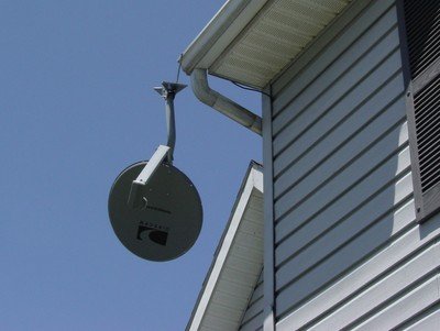

edbe Geplaatst: 16 februari 2020 Geplaatst: 16 februari 2020 12 uren geleden, Sprietje zei: tja in the States wordt alles op hout geschroefd 2 x KPN TV+ Box & Formuler Z11 Pro

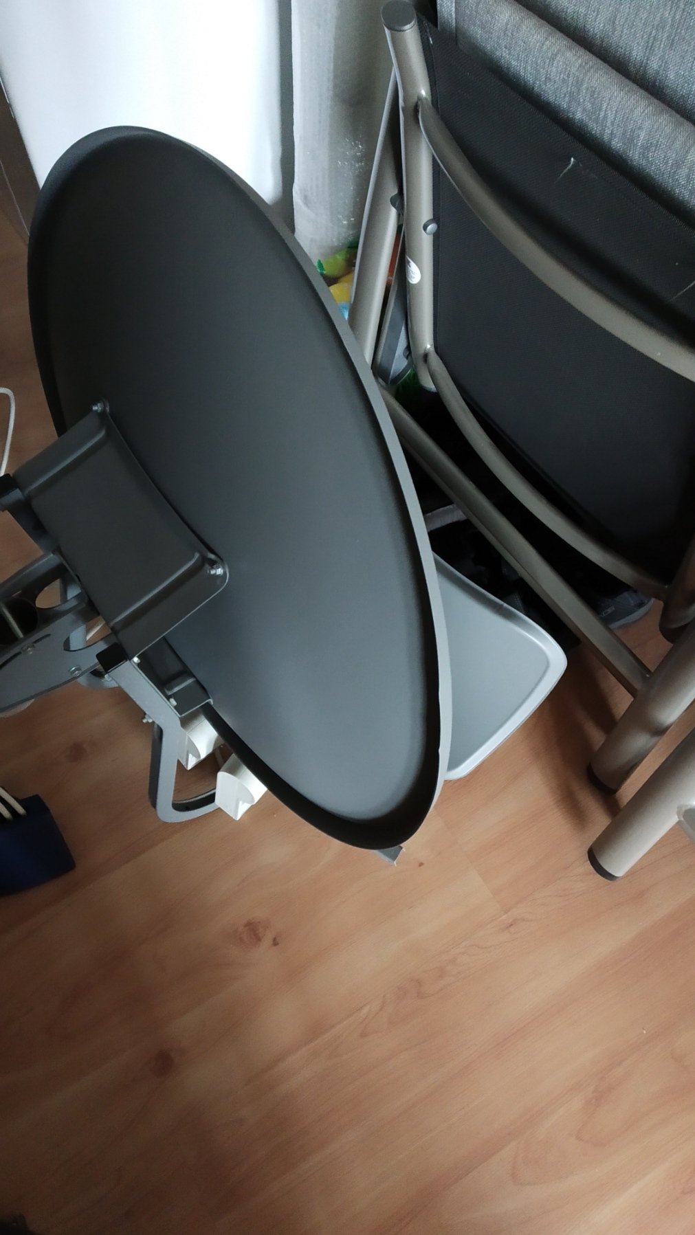

Tonskidutch Geplaatst: 16 februari 2020 Geplaatst: 16 februari 2020 mijn wokje staat al een week binnen nadat de hele mastvoet met schotel begon schuiven Arms Of Heaven Aakash Ghandi
Sprietje Geplaatst: 16 februari 2020 Geplaatst: 16 februari 2020 (aangepast) 1 uur geleden, edbe zei: tja in the States wordt alles op hout geschroefd Ik zei nog tegen die schotelmonteur, vind je die 4 schroeven van 5/32 x 1" (=4x25mm) wel groot genoeg? Hij zei, die planken zijn toch maar 3/4'' (19mm) dik, waarom zou ik grotere nemen? 16 februari 2020 aangepast door Sprietje 1
