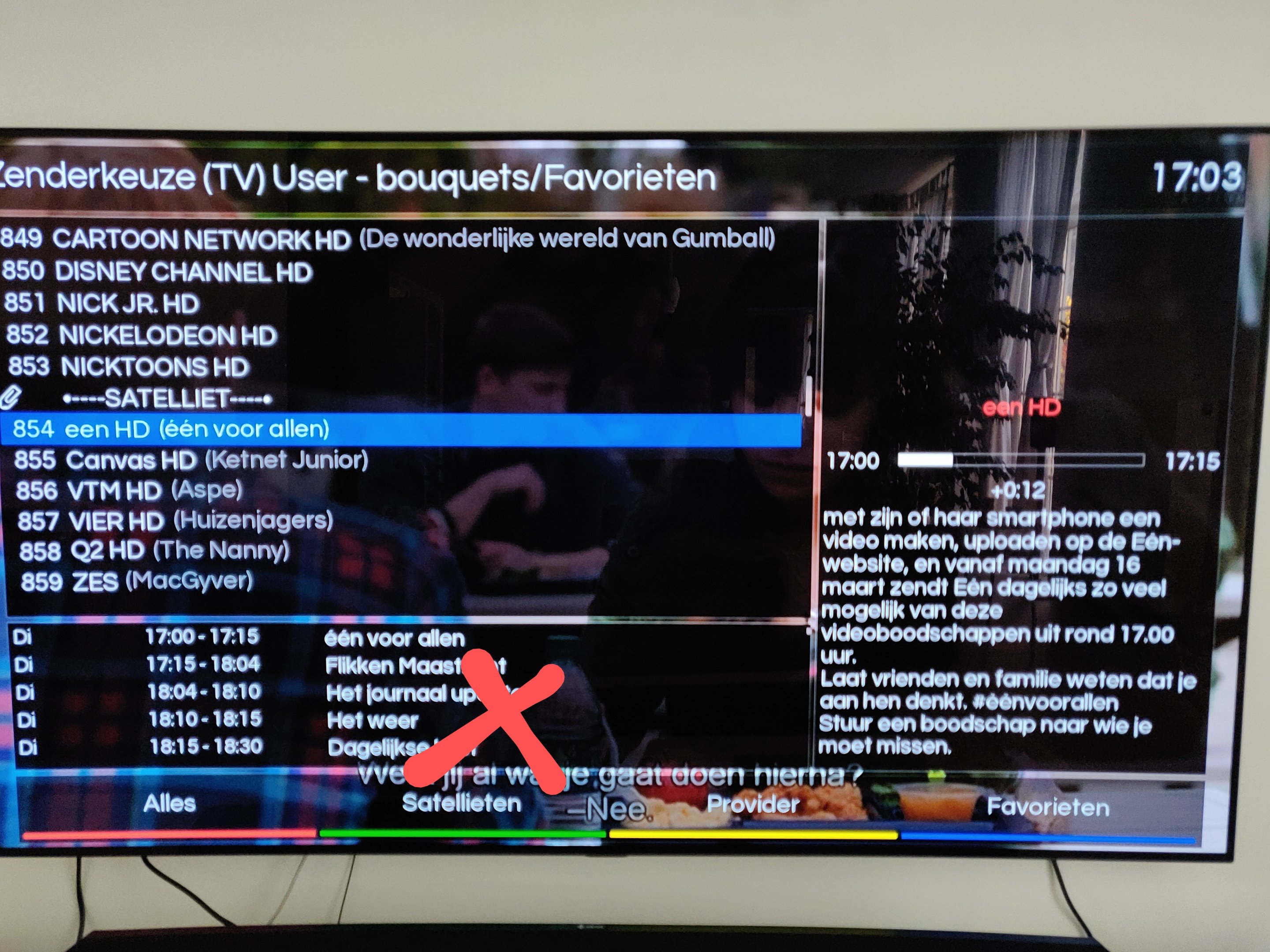

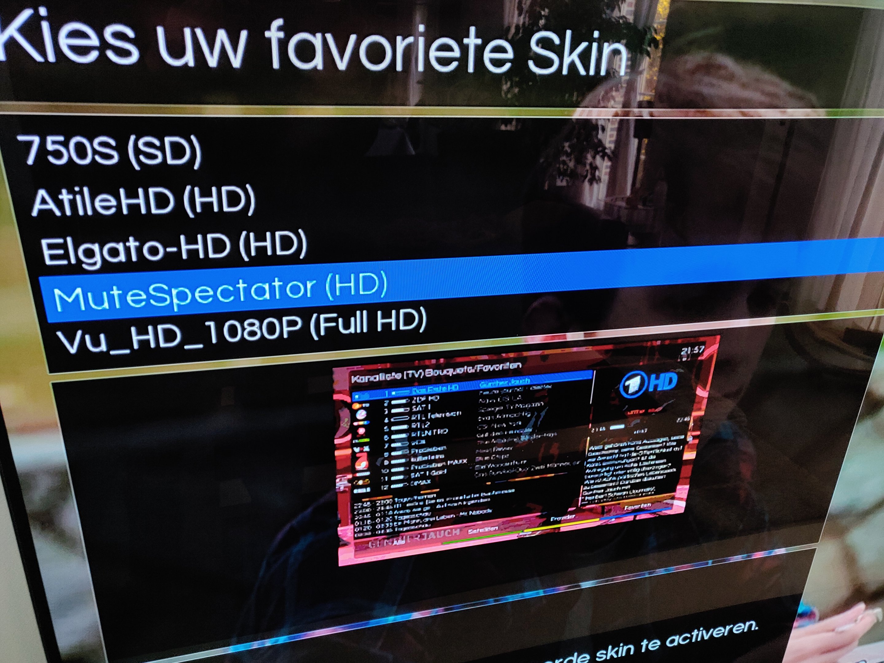

Momenteel gebruik ik MuteSpectator HD en die is voor mij 90% perfect.
Het enige dat ik mis is een groter veld voor het zenderoverzicht zodat er nog extra zenders bij kunnen.  Het detailvenster van een zender (onderaan, gemarkeerd met rood kruisje) zou met twee lijnen voldoende zijn waardoor dit smaller wordt en het grote venster met zenderoverzicht nóg groter wordt.
Vervolgens nog een progressiebalk achter elke uizending in het grote zenderoverzicht en voila, we zijn er!  😁

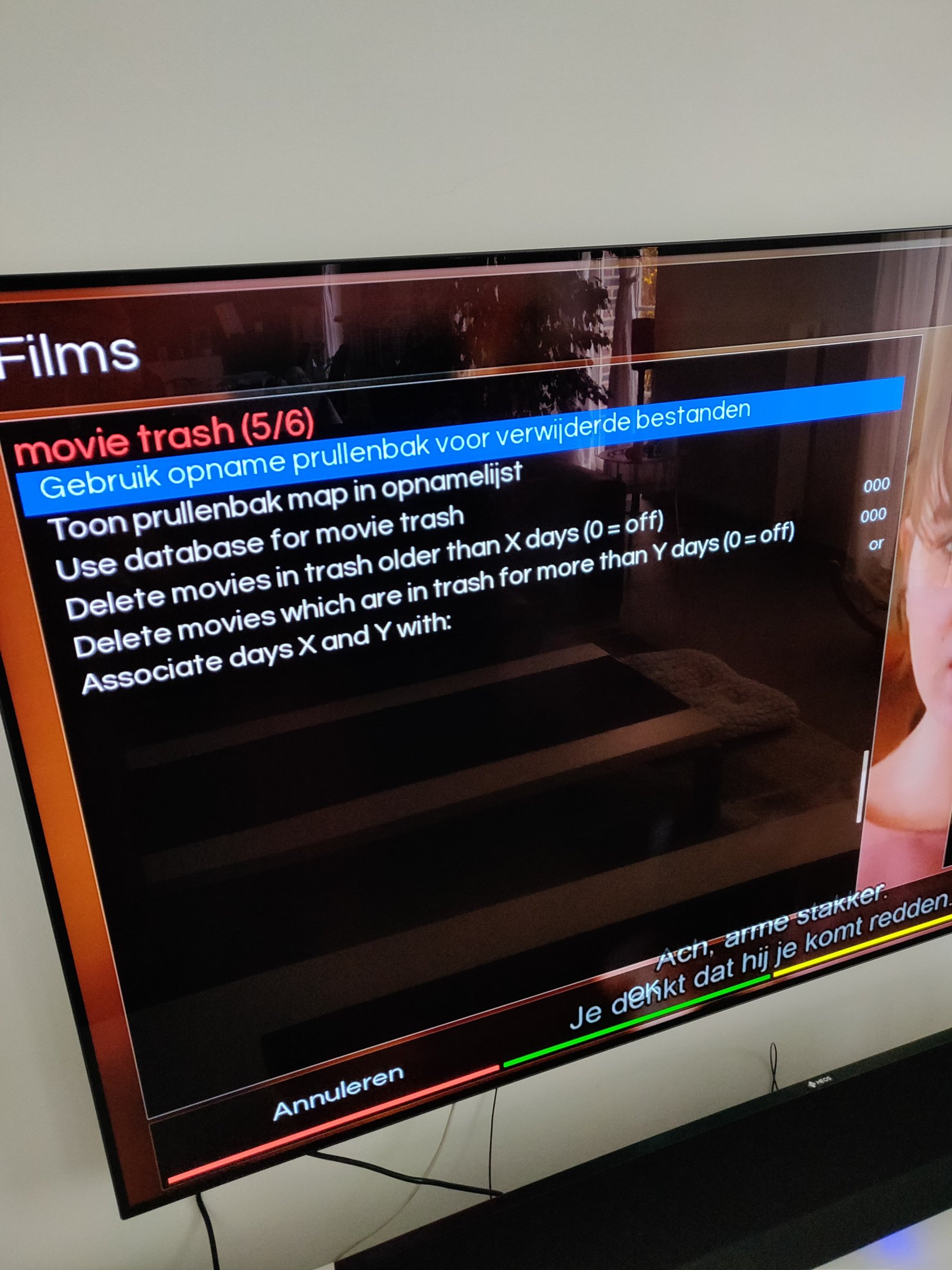

en voor de vraag rond het gebruik prullenbak:
VTI/Instellingen/opnames/  pagina 5 van 6  --> daar kiezen: gebruik prullenbak... x veranderen in v
hoi Jan,
Bedankt voor de tip maar ik kan daar helaas geen waarden veranderen:
-Gebruik opname prullenbakn voor verwijderde bestanden
-Toon prullenbak in opnamelijst
-Use database for movie trash

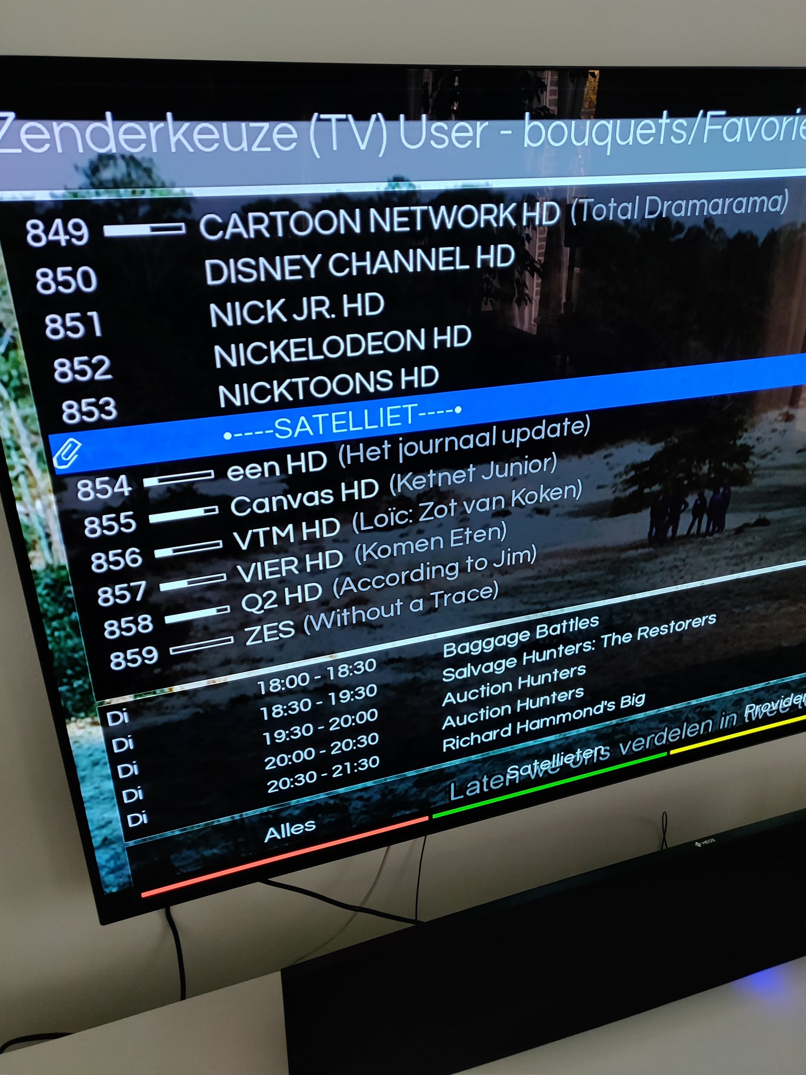

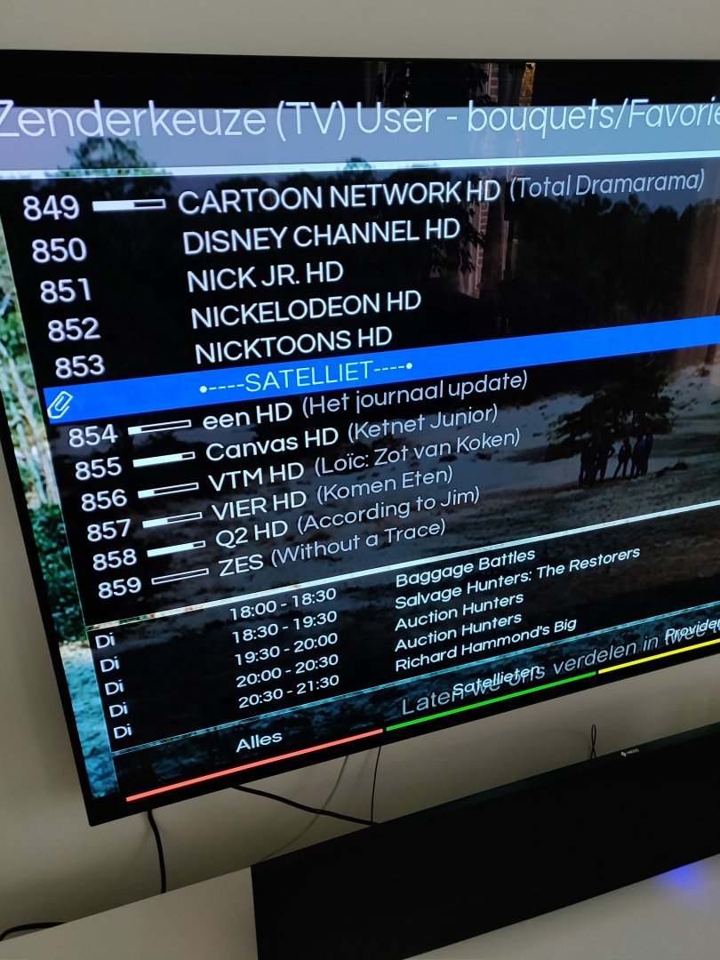

Yes!  Optie gevonden voor progressiebalk in zenderlijst:
Menu
-VTi
-Instellingen zenderlijst
----Toon programma voortgang in zenderlijst
