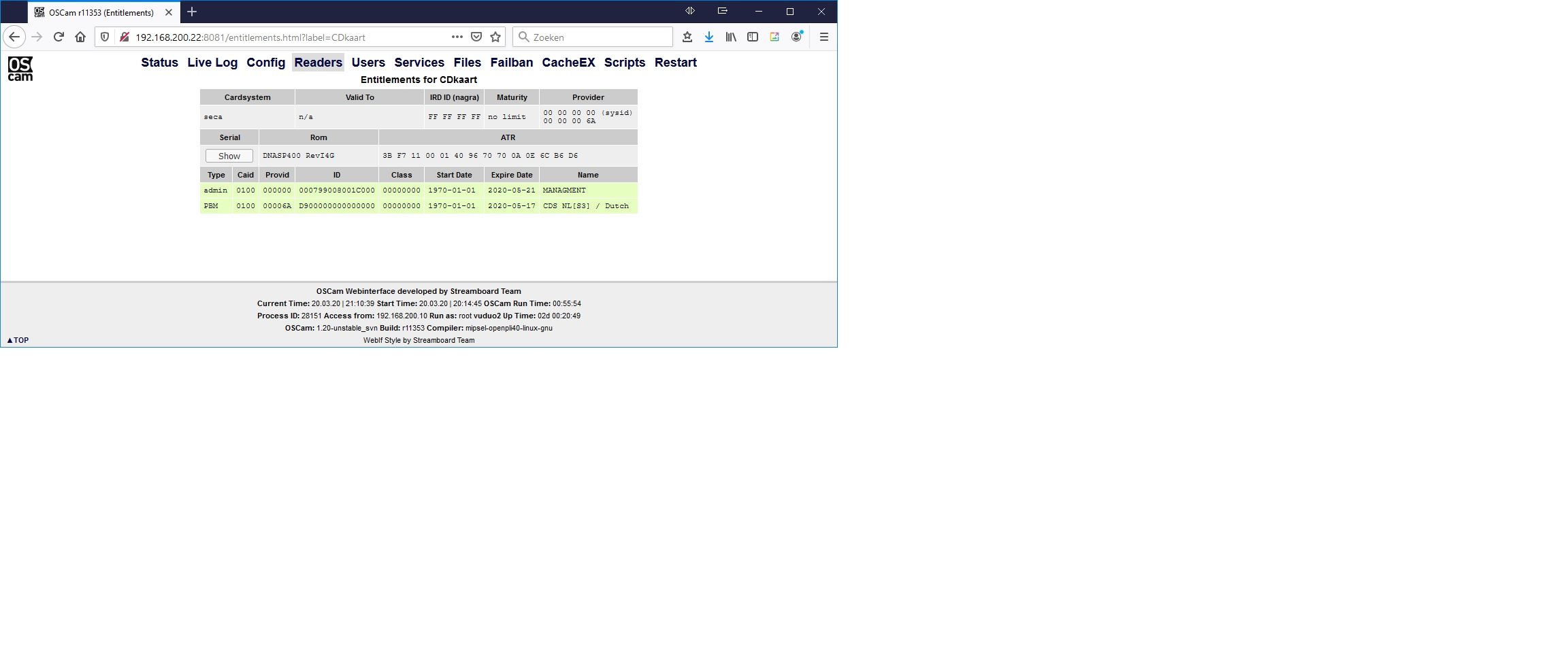

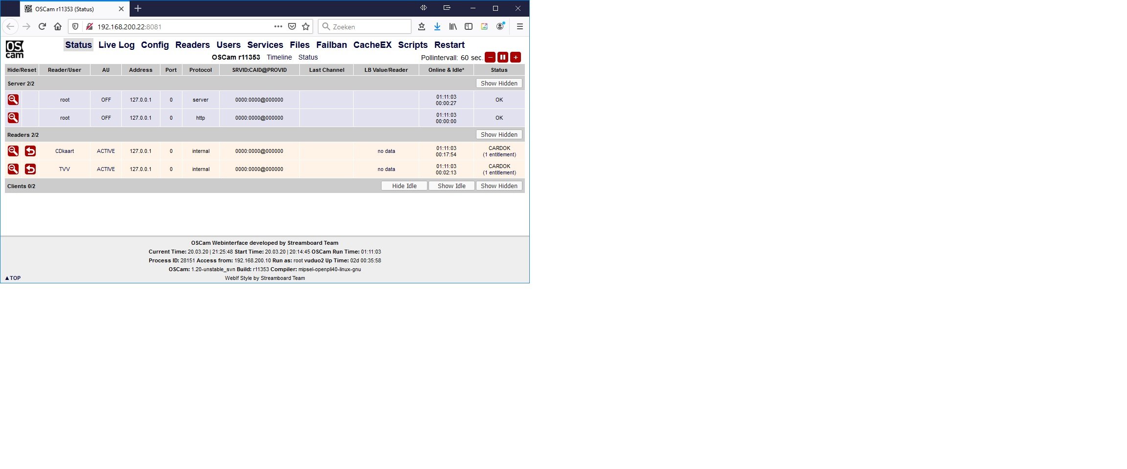

We hebben al jaren een abo op TVVlaanderen en CanalDigitaal. Oorspronkelijk met CCCam maar nu al geruime tijd en tot grote tevredenheid met OSCam. Aan de configuratie is al zeer lange tijd niets meer gewijzigd. Maar nu sinds begin deze maand geen beeld meer op CanalDigitaal (No entitlements). TVVlaanderen werkt nog gewoon en de entitlements daar staat op 0100:00006C en 2020/05/14. Heb alles driedubbel gecontroleerd en de enige conclusie die nog kan volgens mij is dat de kaart defect is (oranje SECA-kaart). Maar in de OSCam webinterface wordt aangegeven dat de "CARDOK" is (zie bijlage). Heb al driemaal heractivatie van de kaart aangevraagd (telkens twee uren gewacht), maar geen beeld.

Zonder Live-Log is er niet veel te zeggen. In elk geval moet je even bij de reader van CDkaart controleren of je toevallig EMM's blokkeert. Indien ja, even die blokkade opheffen en de reader herstarten....
En er is geen administratieve achterstand? Dan kun je heractiveren tot je 100 gram weegt..
Klik in OScam op Readers en selecteer de CDkaart. Klik op de rode 'i'.. Kijk even wat er bij PBM staat. Maak liefst een foto van de getoonde status..
aangepast door Mimisiku
Hmmmmm. Die waarden verbazen mij.. Er staat een management datum op van oktober 2019 en een flink pakket. Ga je me nu vertellen dat je dit pas na 5 maanden hebt ontdekt???

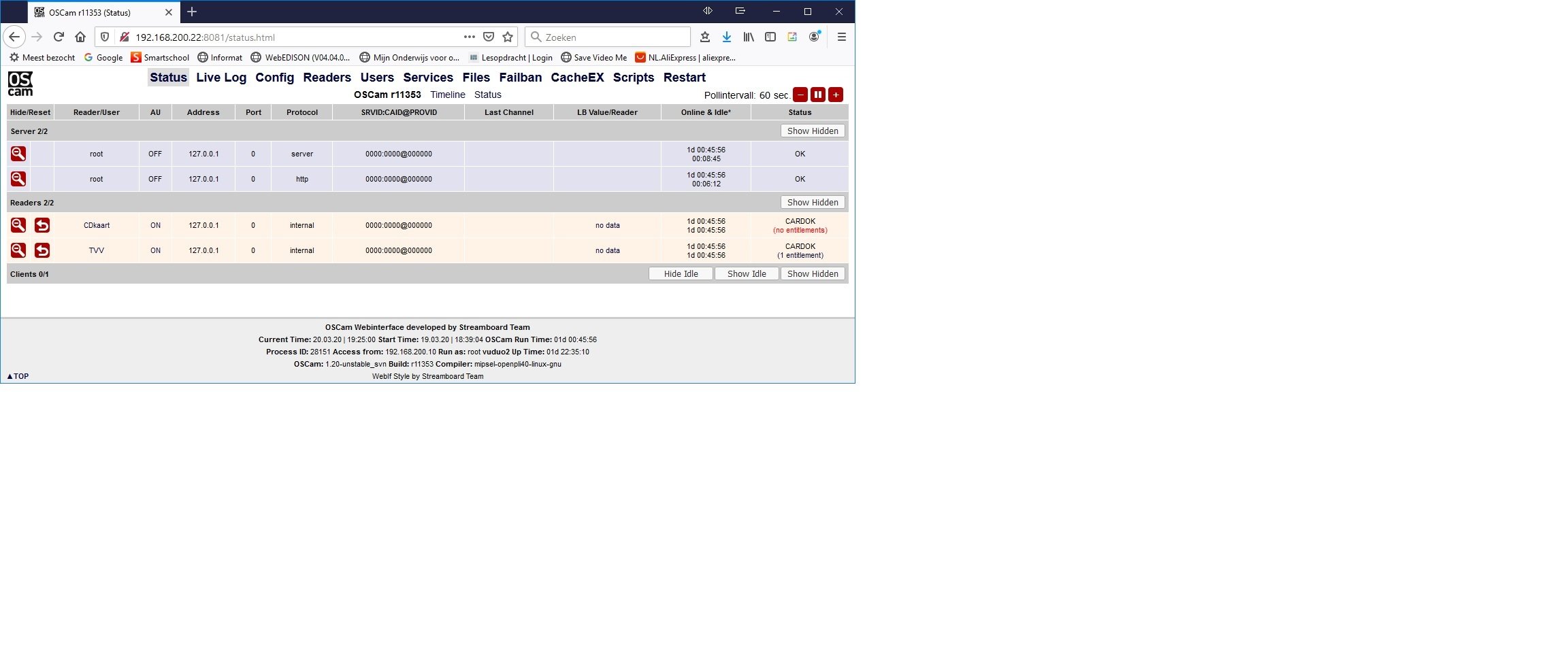

Heb net nog even de kaart uit het toestel gehad om de kaartnummer te noteren om nogmaals een heractivatie aan te vragen (5 minuten geleden). En nu geeft hij ineens wel beeld. Hoe kan dit? Het terugplaatsen van een backup van OpenATV kan toch nooit een kaart overschrijven met gegevens uit het verleden of kan dit wel? Want iets anders is er echt niet gebeurd op de ontvangers? Hieronder opnieuw de status van de CanalDigitaalkaart zoals die nu is.

Het enige wat kan is dat er een stream mét EMM's naar de Duo2 is gestuurd en die de kaart heeft teruggeprogrammeerd. Hoogst onwaarschijnlijk, maar technisch mogelijk.. EMM's worden bewaard door de cache van OScam... Bij een herstart van de reader komt dat vanzelf op de kaart..
