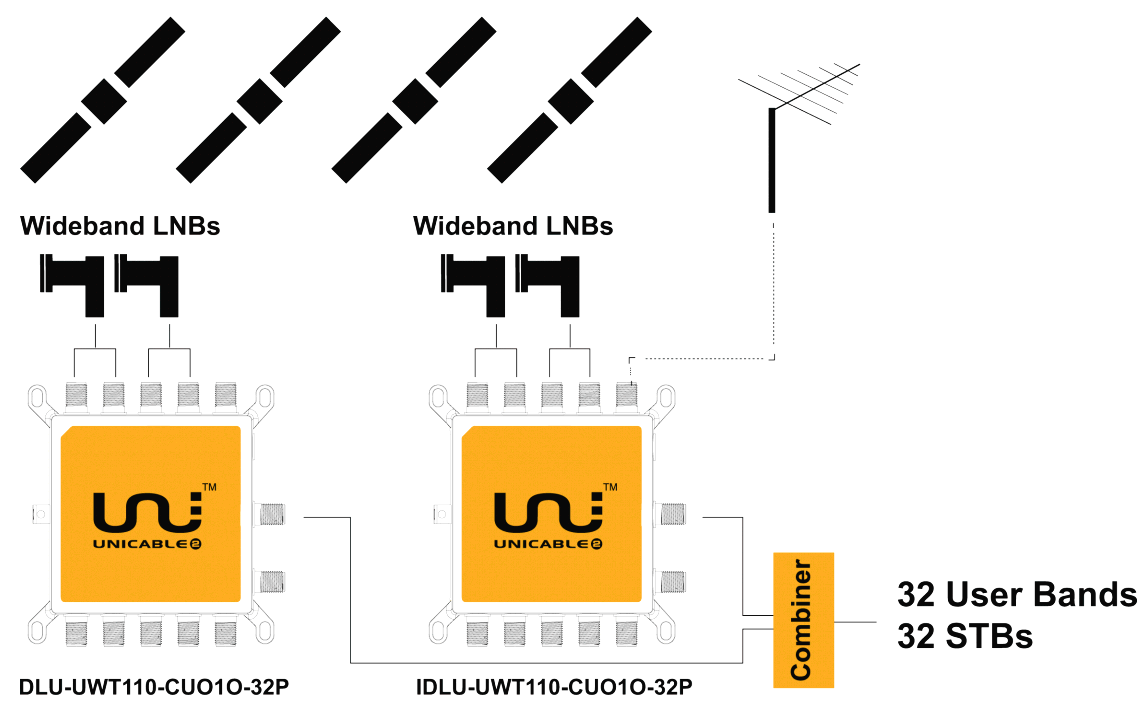

Om de volledige flexibiliteit van een FBC tuner te kunnen gebruiken zou je de zo geheten Unicable II lnb’s nodig hebben en uitgaande van jouw gegevens (Astra 1-2-3) heb je dan ook nog een dure Unicable II switch nodig. Als leek niet aan beginnen.
Als je twee uitgangen van een Triple lnb quad op de twee ingangen van de FBC tuners aansluit dan kan je in ieder geval al meer programma’s van het M7 / CD ‘segment’ tegelijk opnemen. Switchen naar een andere satelliet terwijl er al meerdere simultane opnames lopen wordt ook dan lastig. De volledige flexibiliteit krijg je enkel met de eerste opzet. Ik heb onlangs een Unicable II setup aangelegd voor Astra 1-3. Daarvoor verkoopt Inverto een mooi setje voor minder als € 150.- Maar dan mis je dus Astra 2.

Dit is de uitgebreidere versie van wat ik eerder gemaakt had met Astra 1-3. Op de site van Inverto staan mooie voorbeelden. https://www.inverto.tv/what-is-unicable-2
Nog steeds blijft de beperking v.w.b. het maximum aantal Sids / kaart de spelbreker. Als je genoeg hebt aan 4 sids van M7 zenders en verder een stuk of 8 opnames op FTA zenders, dan is dit een prachtige setup voor zelfs 4 satellieten.
