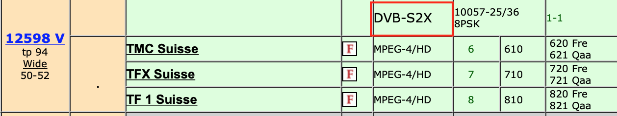

Een voorbeeld van een DVB-S2X tuner die geen multistream kan, is de Silabs (Si21692C) Triple DVB-S2X/C/T2 Tuner
Ook zijn er meerdere DVB-S2 ontvangers die multistream kunnen, zoals bijvoorbeeld een Spark 7111,  Géant Starsat, Openbox,, ...

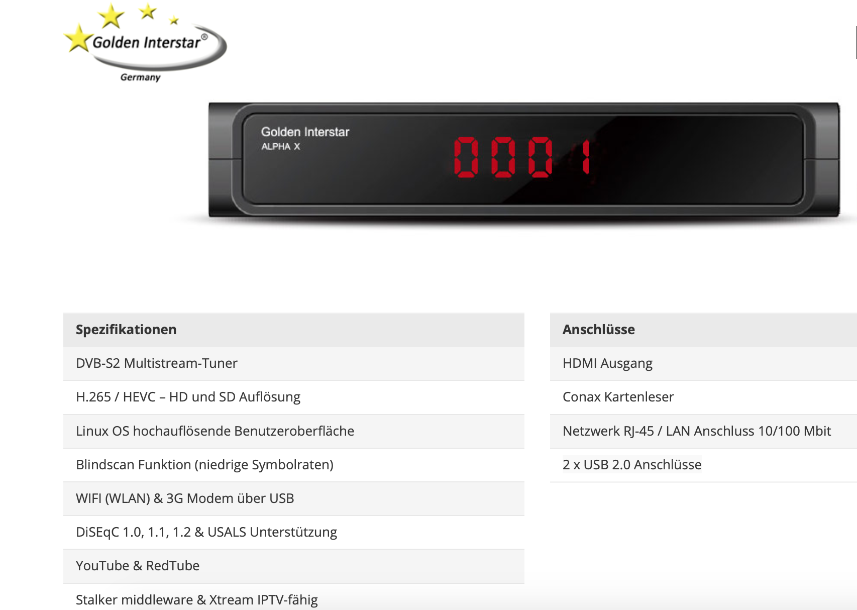

- Golden Interstar AlphaX.Die X functie niet aanwezig in de specificaties.
Er staat DUIDELIJK DVB-S2 Multi Stream zonder de X functie.
Toch duidelijk bewijs dat je GEEN DVB-S2X tuner nodigt hebt om Multi Stream zenders te kunnen bekijken.

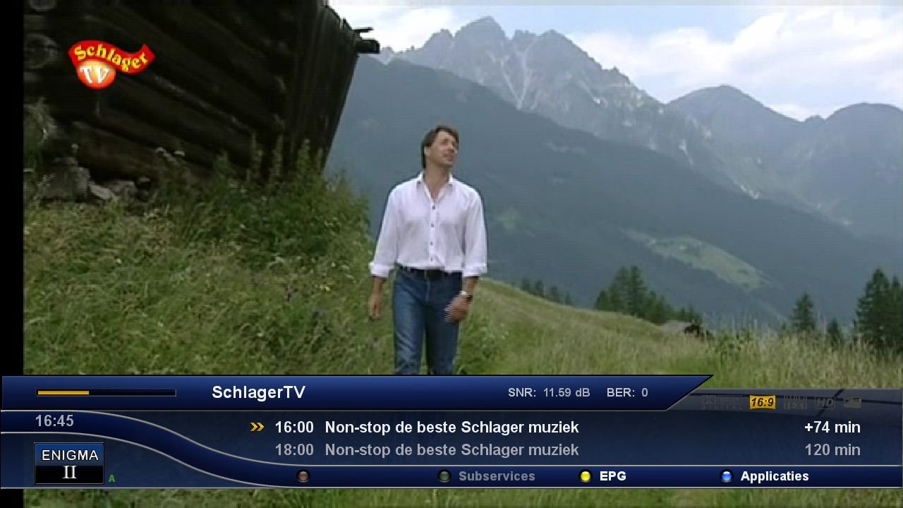

Deze ontvanger in die afbeelding kan GEEN zenders scannen of weergeven die in DVB-S2X uitzenden zoals op Eutelsat 33E.
Maar kan wel de Multi Stream zenders op Eutelsat 5W scannen die in DVB-S2 uitzenden.

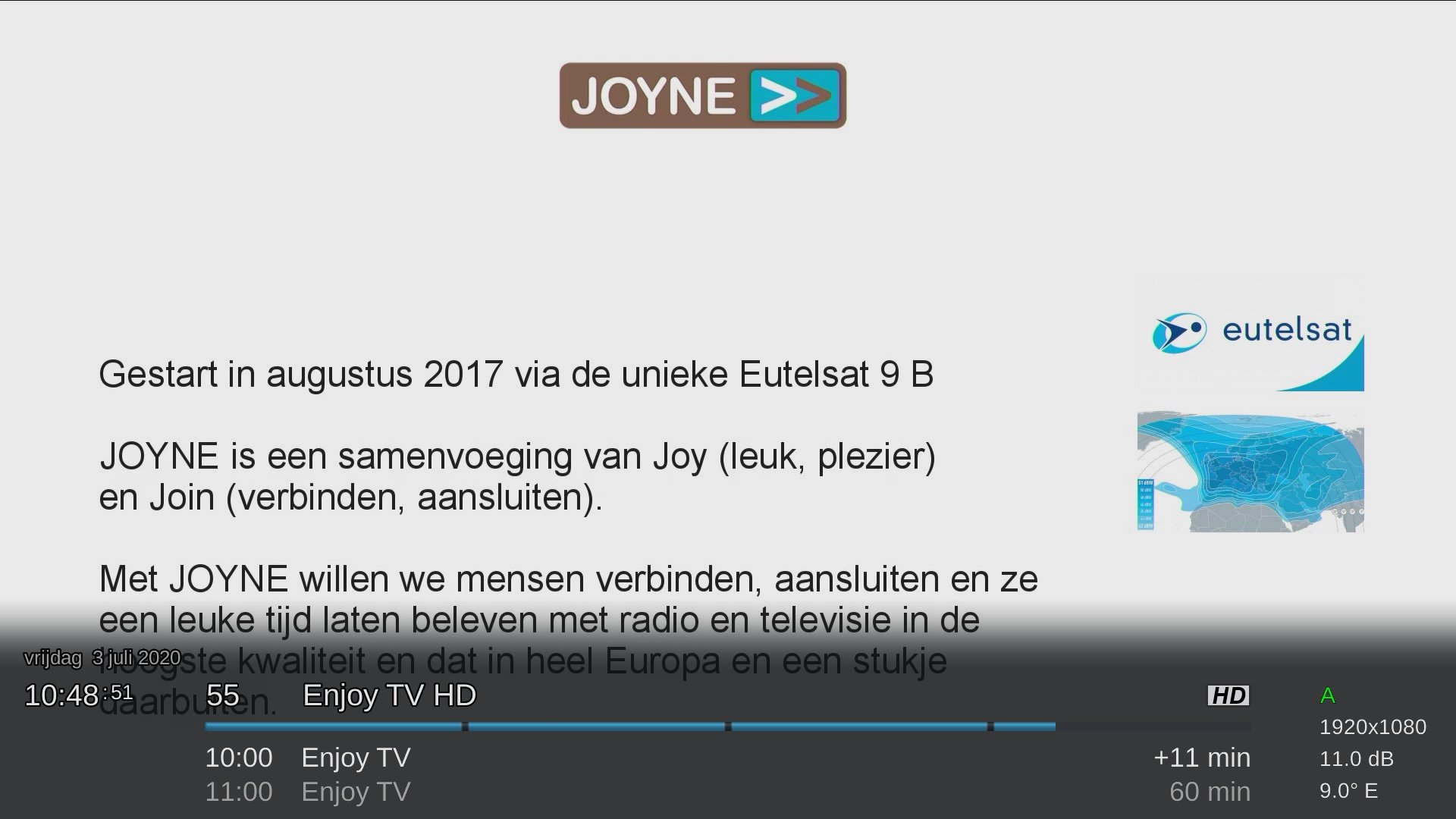

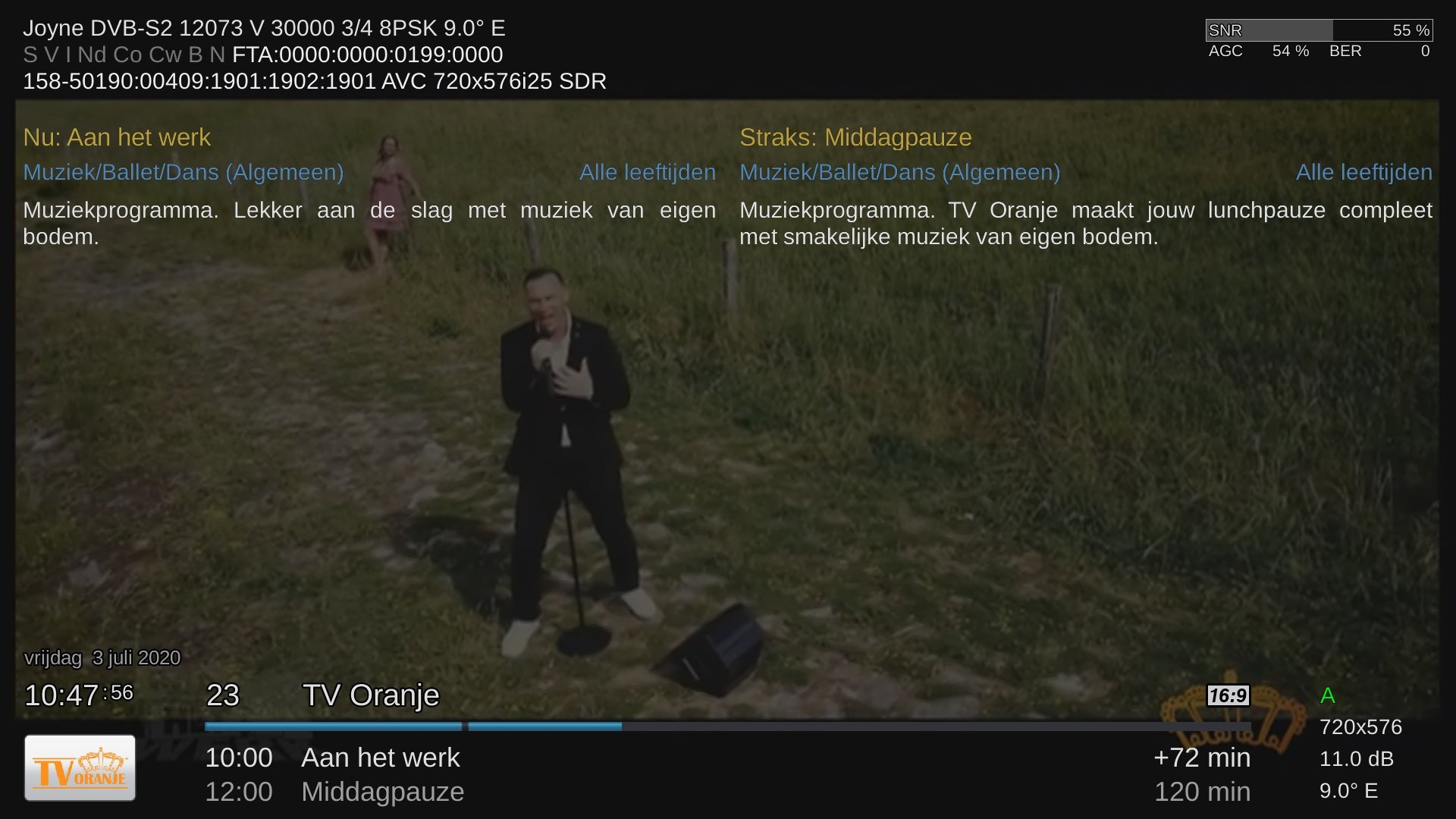

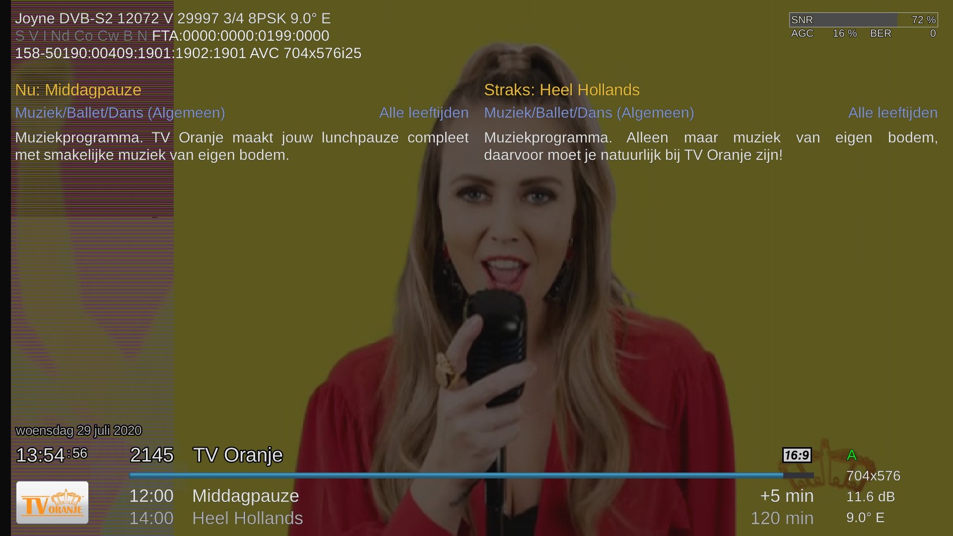

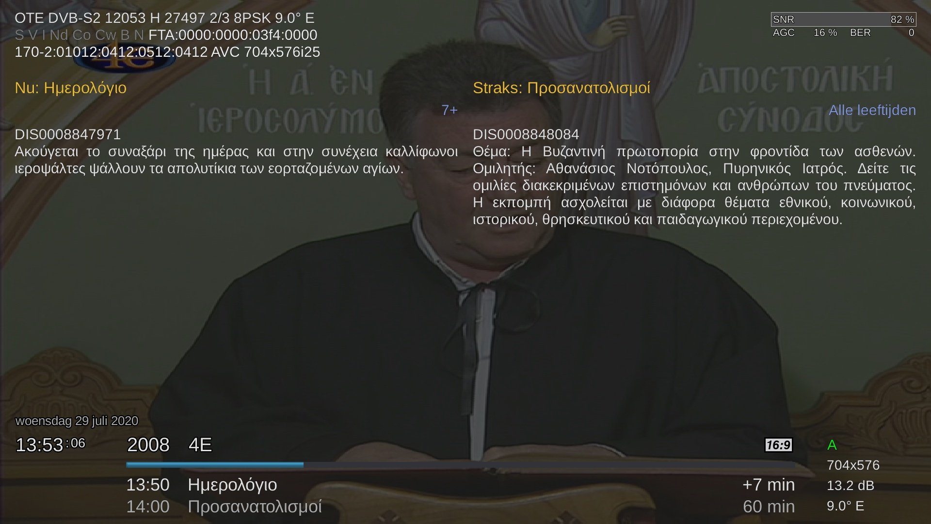

Dit is het maximum wat ik krijg op de EutelSat 9°E. Overal prima beeld overigens (uitgezonderd de gecodeerde dan).
Bij de huidige extreme buien maakt de 'regenreserve' niets uit :) Beeld verdwijnt dan sowieso.... Een matig buitje geeft -2.5dB dus dat zou net gaan...
Maar goed. Voor hier is het slechts een test....
Op de DM525-Combo ook even de 9°E gescanned..
Tuner is een BroadComm 73625. Iets gevoeliger. Krijg bij Joyne 11.5 tot 12.1dB signaal. Top TXP 12054H met 13.65dB

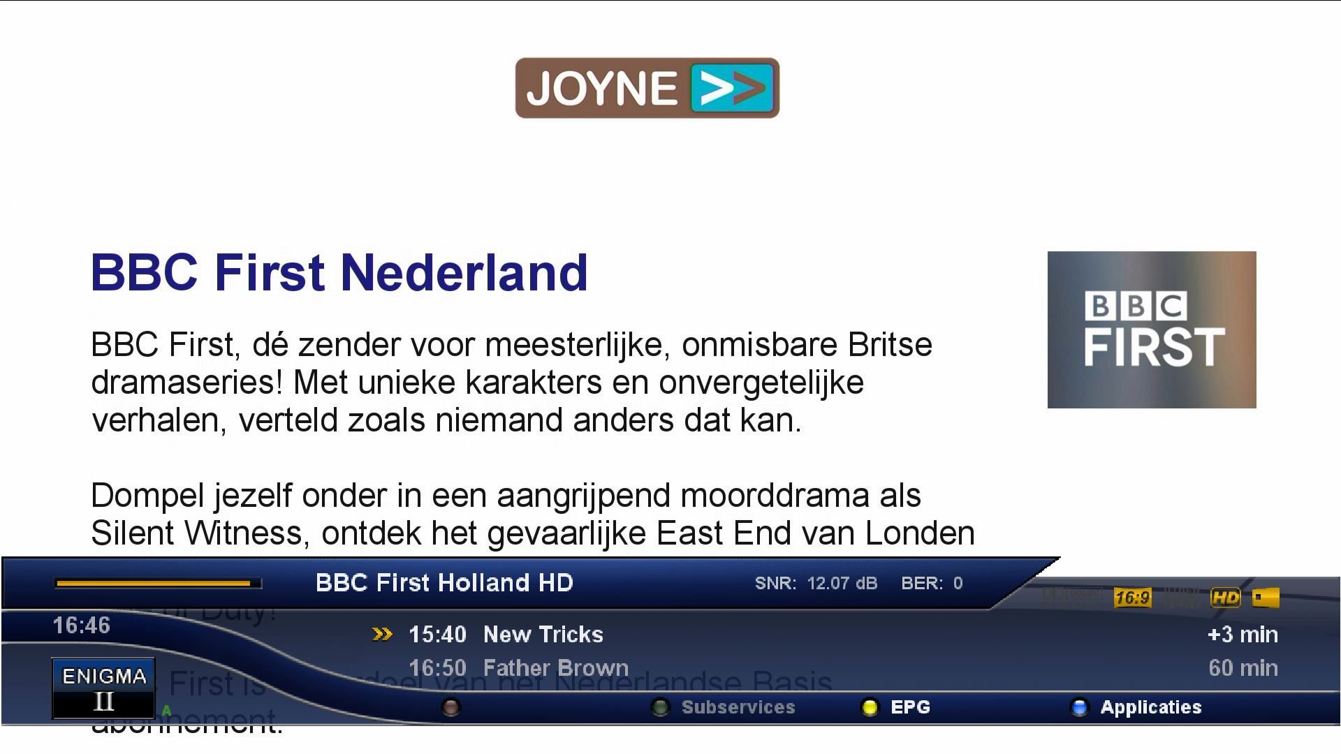

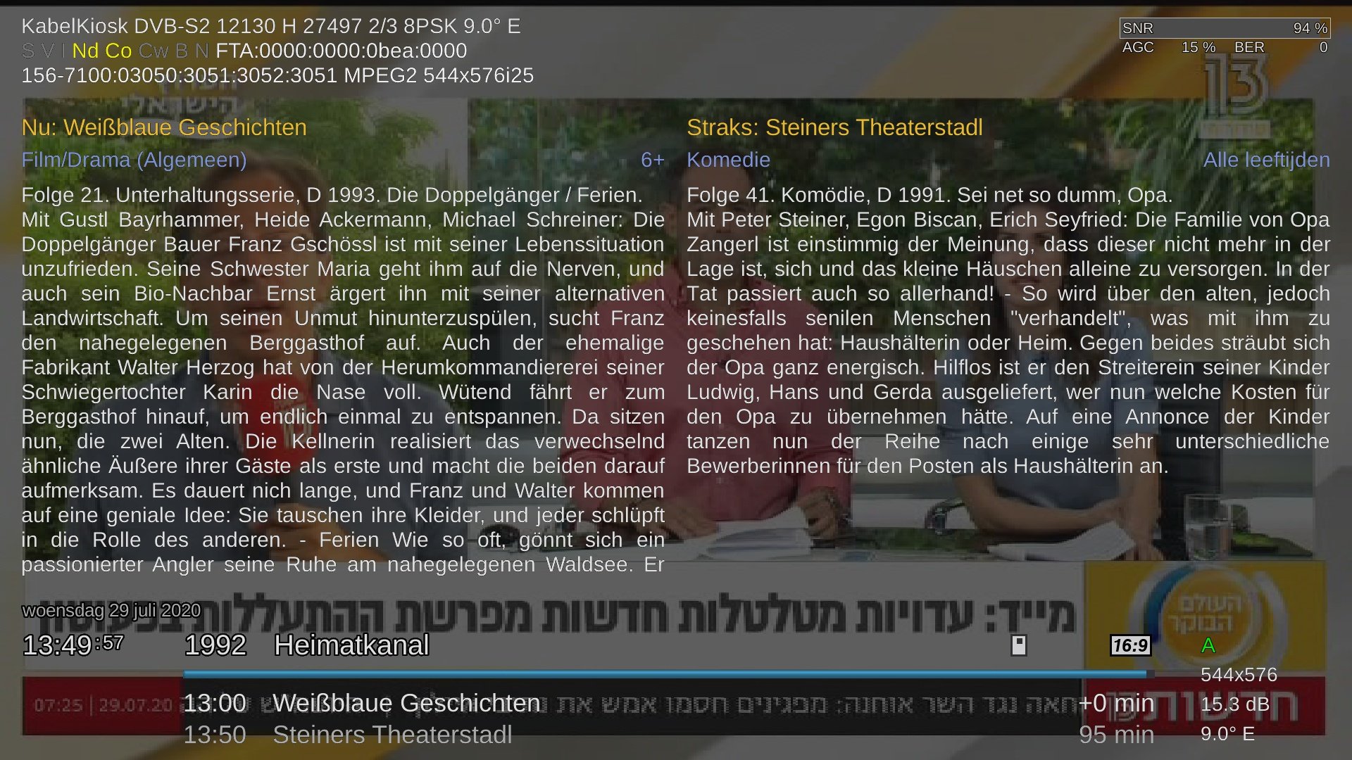

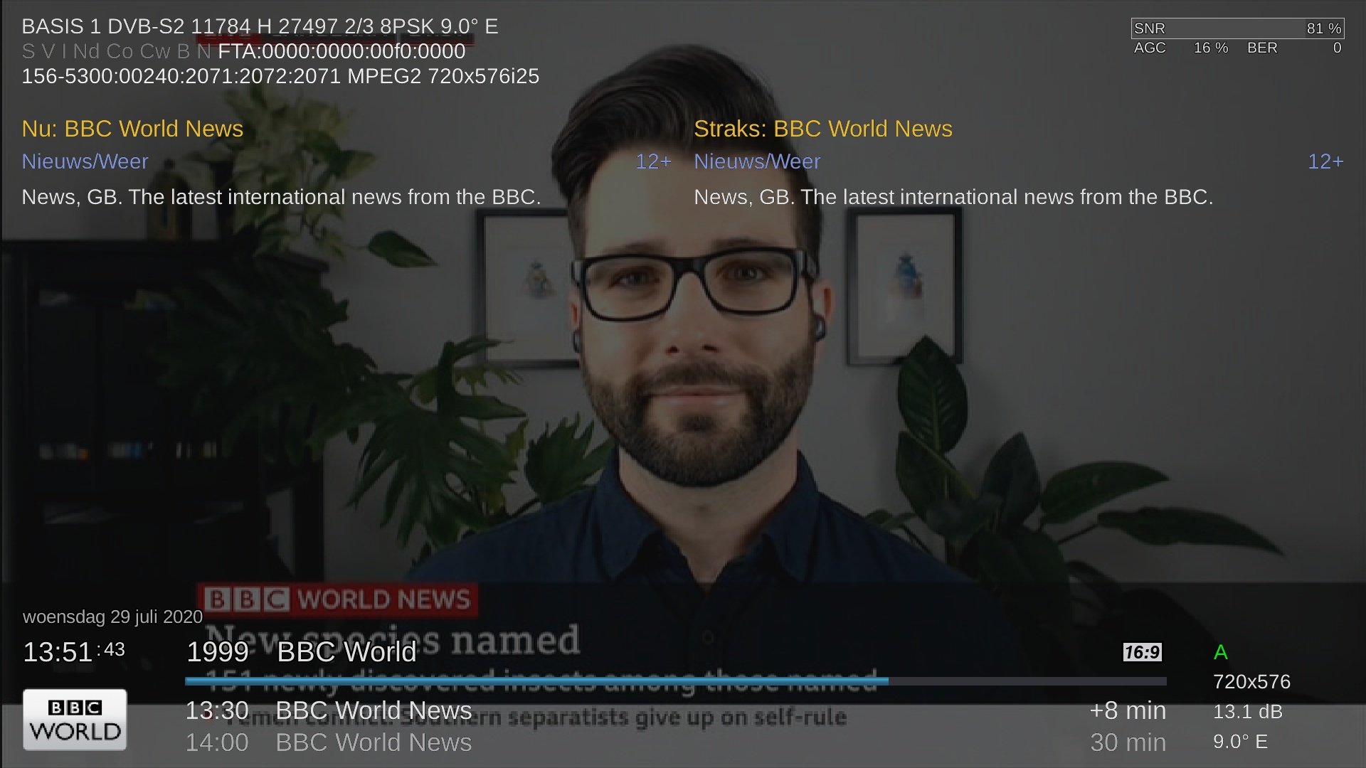

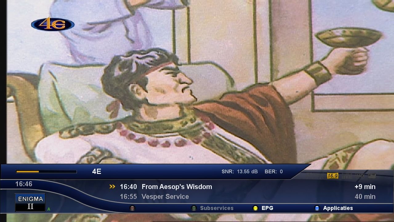

Vandaag eens de Inverto PLL single LNB getest op de EutelSat 9E. Type: IDLP-SNL410-PREMU-OPN
Gewoon om te kijken óf er verschil is tussen de gangbare DCO LNB's. Nou, dat was een aangename verrassing! Op de 60cm een verhoging van 1 tot 1.5dB. Zwakste transponder geeft 11.4 dB, de hoogste 15.4dB (KabelKiosk transponder). Getest op de DM500HD, op de DM525-Combo zou zelfs iets hoger opgeven omdat die tuner wat gevoeliger is...
