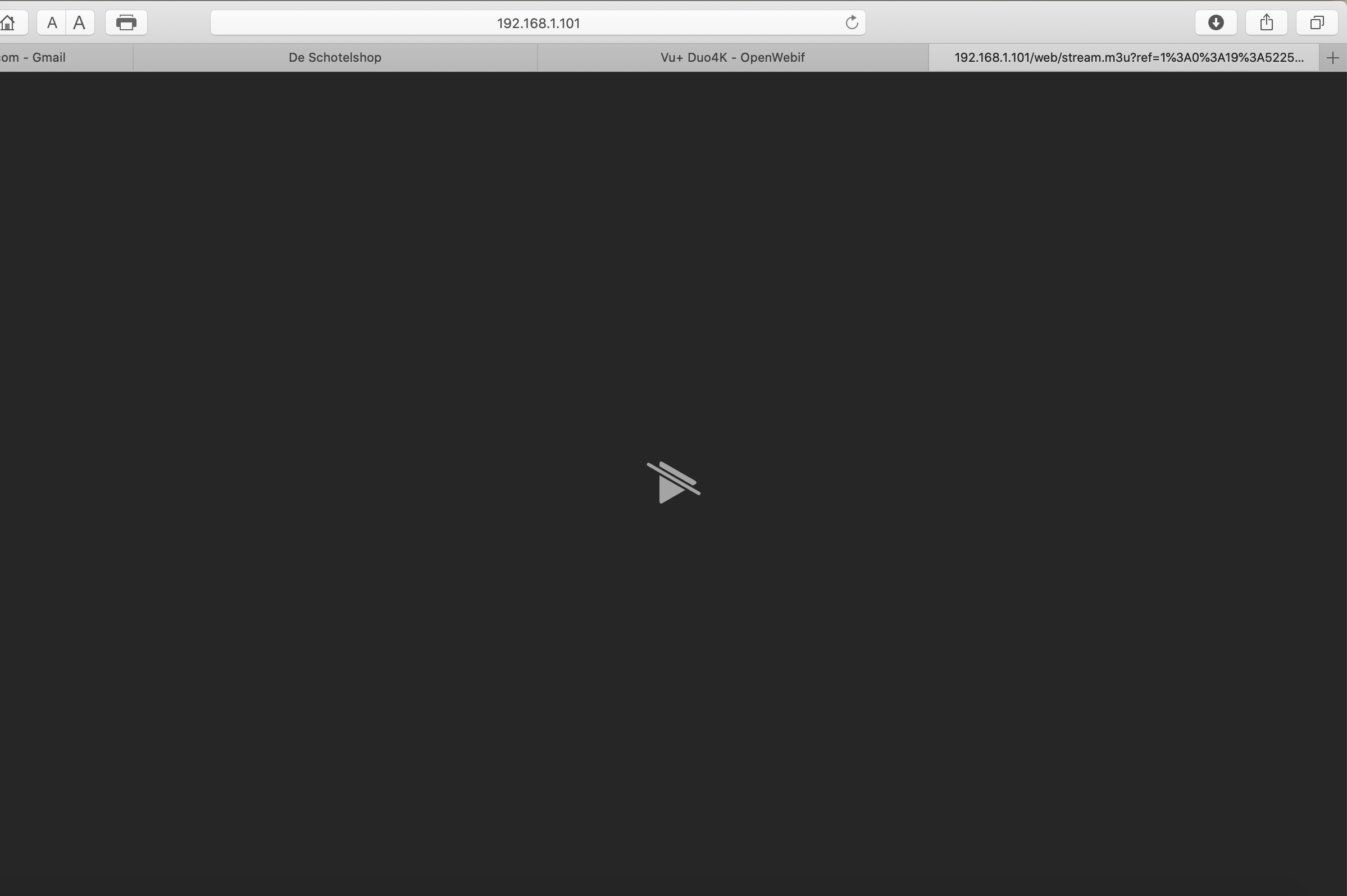

Wij kijken elke avond via een van onze macs via Openwebif TV en dat had normaal gefunctioneerd tot begin deze week (tenminste voor de zenders die we kijken
Opeens kunnen wij enkel nog RTL 4 ontvangen en Spike lukte me uiteindelijk ook maar alle gangbare NPO1,2,3, SBS6, RTL-Z, Nat Geographic etc doen niets meer en geven zwart beeld met een grijze driehoek
volgende stappen deden we om te kijken

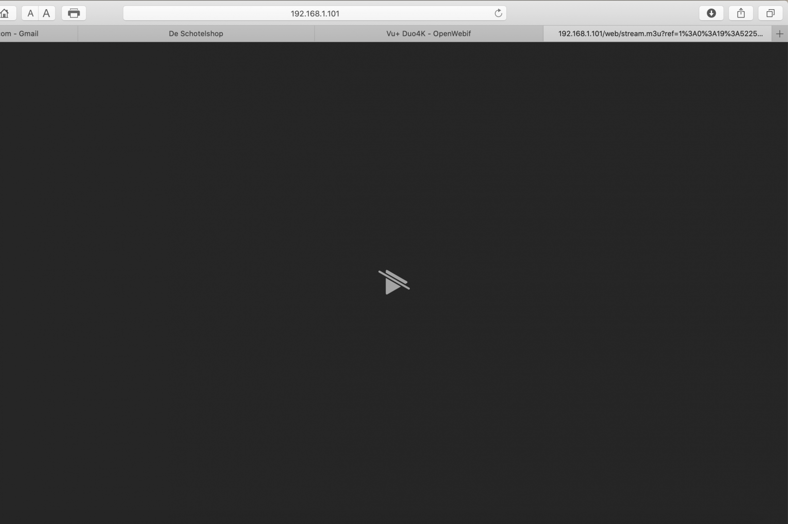

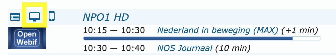

2: Klikken op schermpje bij NPO1
zie image 2
 Volgende Link wordt in een aparte Tab in Safari geopend
-> deze folder kann ik dus niet vinden op de decoder
3: Volgende Scherm verschijnt
zie Image 3

upload van Image1 lukt om de e.o.a. reden niet maar dit is het openwebif scherm met kanalenoverzicht

Ja, het probleem komt op beide Macs (Macbook air) voor en zelfs op mijn iphone via safari krijg ik hetzelfde
Ik gebruik geen VLC. Als ik in openwebif klik word er simpel een nieuwe TAB in safari geopend waar de stream dan te zien zou moeten zijn
de  streamlink is zoals in de OP beschreven. mijn gedachte was dus dat ie de stream op de decoder start en niet lokaal. dat zou ook verklaren waarom op alles wat "apple" is ik dezelfde fout krijg.
