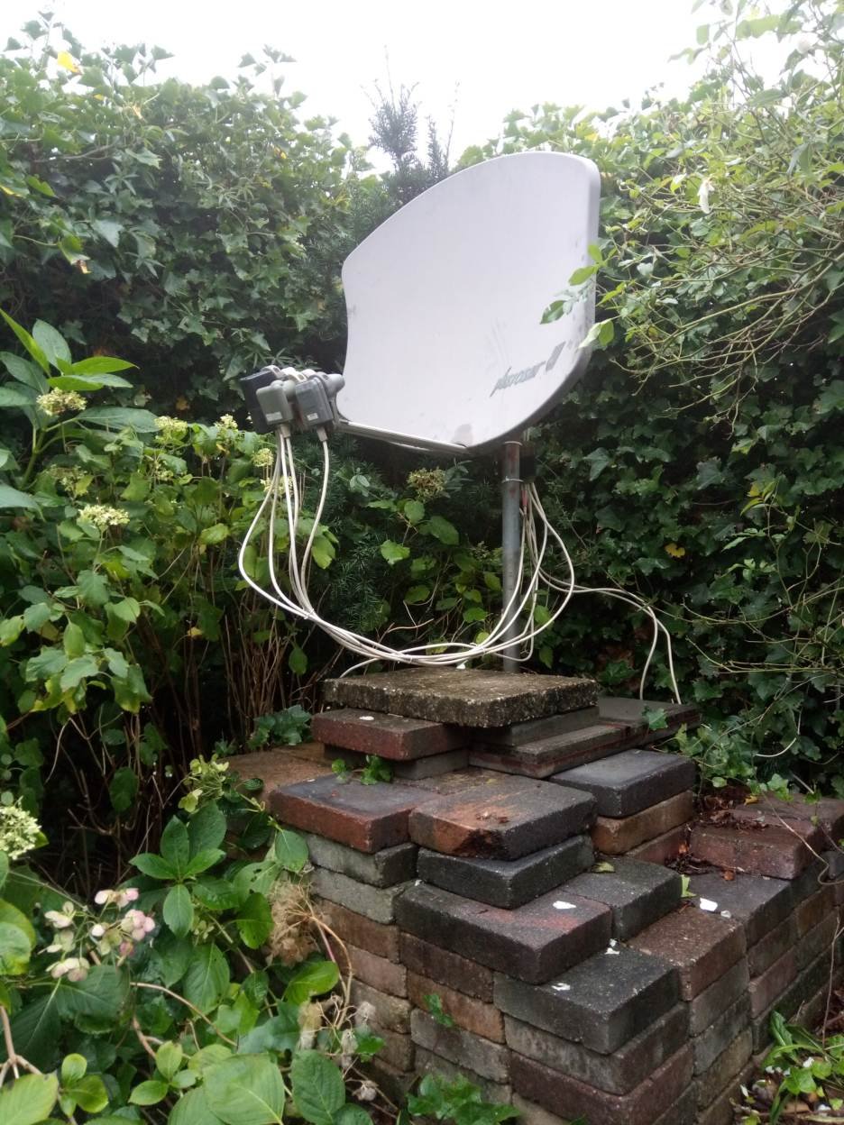

Het is inmiddels 6 weken verder, ik heb het advies aangenomen eerst maar eens met de bestaande schotel te beginnen. Vrijdag heb ik de Visiosat geplaatst. Hij moet op een afstand van 4 meter over een gelijk hoge haag kijken als op de foto is te zien.
In 1e instantie had ik wel beeld op de 19.2 maar dan niet op 28.2 en het kostte het nodig zoekwerk om erachter te komen dat de hoogte van de LNB versteld was geraakt.

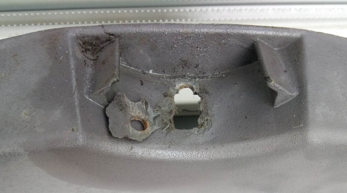

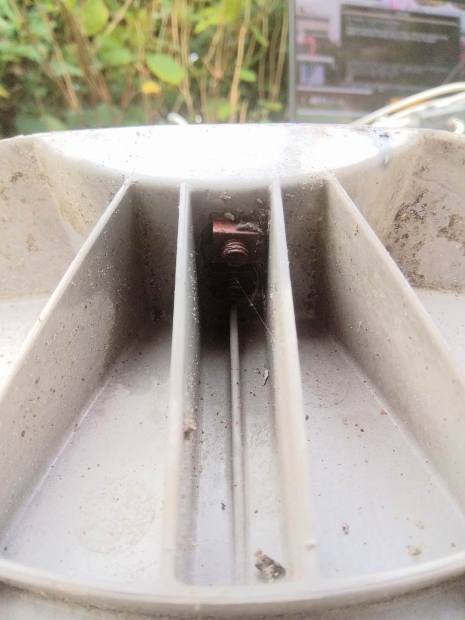

Een ander probleem is dat het armpje nogal is gezakt. De schroefjes waarmee het vastzit zijn totaal verroest, ik verwacht niet dat kruipolie hier nog werkt, maar ik heb het nog wel ingespoten.
Achter het armpje heb ik 2 ringetjes geklemd om het nog wat omhoog te brengen.
Aan de hand van de signaalsterkte indicatie van de Rebox heb ik alles zo optimaal mogelijk ingesteld en had beeld op de 19.2 en de 28.2. 13.0 is in deze positie niet te zien. Dat is minder dringend en misschien later nog op te lossen met een 2e schotel op een iets andere plek.
Gisteravond helaas begonnen de problemen. De BBC HD's en ITV HD waren niet meer te ontvangen. Vrijdag bij het instellen was het mooi helder weer, gisteravond bewolking en regen. De grenzen zijn dus wel erg snel bereikt. De Visiosat stond voorheen op een plat dak zonder enig obstakel in zicht en had alleen bij zeer zware neerslag signaalverlies.

Amai, had je hem niet uit kunnen boren?
Tja, maar terug er in lijmen en een metalen plaat maken die net tussen de ribben past.

Een schroefje kon ik loskrijgen, een heb ik inderdaad uitgeboord. Maar dat uitgebroken kunststof is gewoon de schade het heeft. Ik heb er nog een plaatje achter gemaakt maar het heeft niet voldoende vat om het armpje stabiel te houden.
Het kunststof is nu zo vet van de kruipolie dat daar echt niets meer lijmt.
