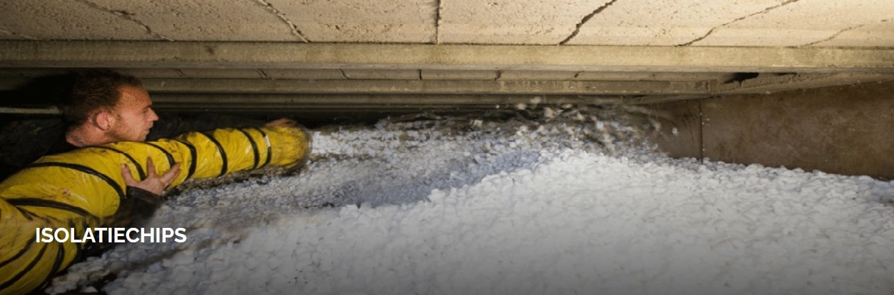

Even de situatie: een jaar geleden hebben we de laminaatvloer van de benedenverdieping eruit gehaald plus de dunne isolerende onderlaag. Vervolgens een fraaie plavuizenvloer op de betonnen vloer laten leggen. Onder de verdiepingsvloer zit een tempex isolatielaag bevestigd van 25 cm dik. Mijn vraag is eigenlijk: wat gaat de temperatuur van de plavuizenvloer doen als we op de bodem van de kruipruimte een laag van 30 cm chips gaan aanbrengen? En: is hier ook aan te rekenen en zo ja: hoe?

Het verschil zul je niet merken, een luchtlaag isoleert prima ; het kost je alleen een hoop extra geld.
Je noemt het de verdiepingsvloer, maar ik neem aan dat je het over de beganegrondvloer hebt.
Als die vloer al zo goed is geïsoleerd is, waarom zou je dan deze drastische stap ondernemen?
Ik kan me niet voorstellen dat het op de temperatuur van de plavuizen een merkbaar effect zal hebben.

De chips kunnen ervoor zorgen dat de kruipruimte afgedekt wordt en dat vocht niet meer verdampt.
Maar de verdiepingsvloer erboven, die al met 25 cm tempex geïsoleerd is, zal daar niet veel van merken.

Ik heb het wel eens eerder gedaan in een vorige woning met plavuizen. Daar was de laag tempex onder de vloer maar 10-12cm en daar merkten we het gelijk dat de plavuizen minder koud werden. Wat ook opviel: de kruipruimte was gelijk kurkdroog!

Schelpen worden op het zand gelegd en hebben in de basis
isoleren niet als doel, wel optrekkend vocht tegenhouden.
Chips, zoals ik het op de foto ziet bestaat uit polystyreen
(piepschuim) en hebben een relatief hoge isolatiewaarde
maar ook de stilstaande lucht ertussen isoleren zeer goed.
Zolang lucht niet kan circuleren door middel van convectie
is lucht een zéér goede isolator. Daarom zijn spouwen
ook met de loop der jaren veel kleiner geworden.
(voortschrijdend fysisch inzicht)
Een betonvloer met 25 mm polystyreen onder er tegenaan
daar valt niet meer zoveel voordeel te behalen.
