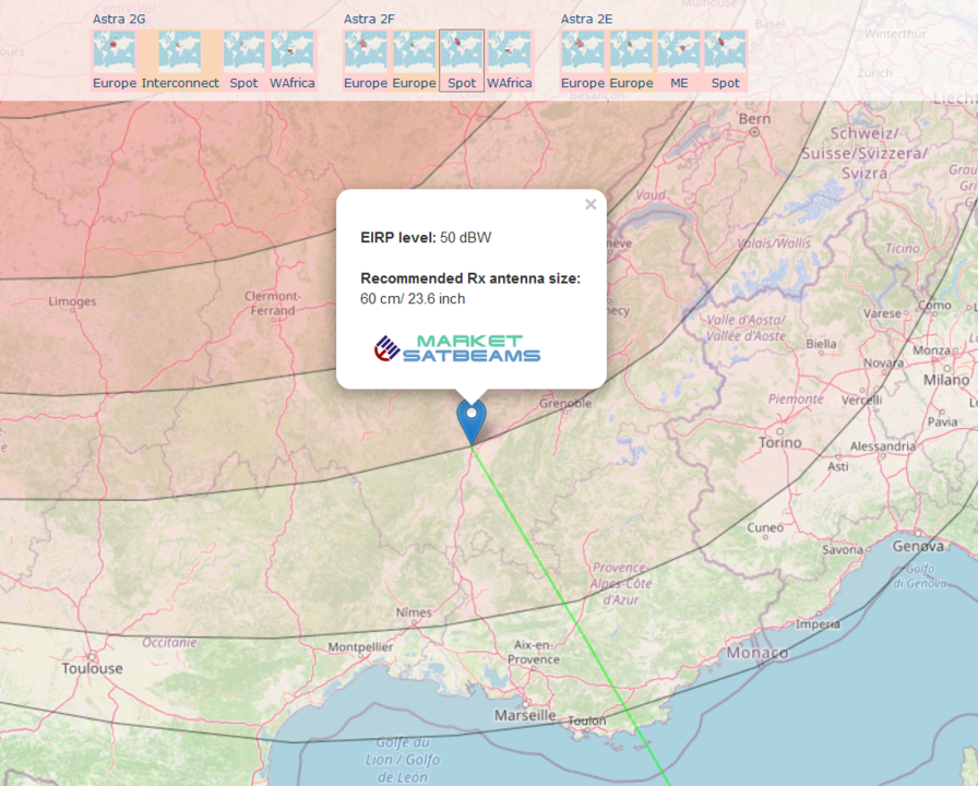

Sprietje Geplaatst: 24 februari 2021 Geplaatst: 24 februari 2021 1 uur geleden, Sverige zei: Als je yesterday niet kan ontvangen, zou je de de Channel 4 zenders in SD van London, Scotland, Midlands en North, alsmede Film4 UK (en +1) ook niet ontvangen op 10714 Hor, DVB-S, SR 22000 fec 5/6 Die zitten op dezelfde spotbeam, alleen is dit horizontaal gepolariseerd en de lage band... Nee, ze zitten niet op dezelfde spotbeam. 10714H zit op de Astra 2E en 12129V zit op de Astra 2F. De beam van de 2E is iets krapper dan die van de 2F.

Sprietje Geplaatst: 24 februari 2021 Geplaatst: 24 februari 2021 Hoe kan de schotel nu te klein zijn Cees. Hij heeft een draaibare schotel van 88cm waarmee hij de zender Yesterday wel kan ontvangen en een vaste schotel van 120cm waarmee hij de zender niet kan ontvangen. Met een schotel van 60cm zou hij deze zender al moeten kunnen ontvangen.
