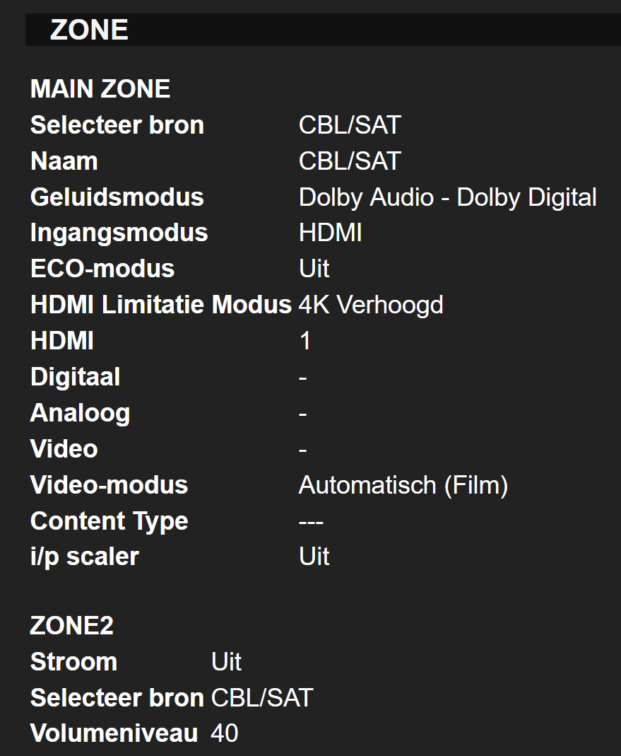

Mijn Denon staat als volgt ingesteld.

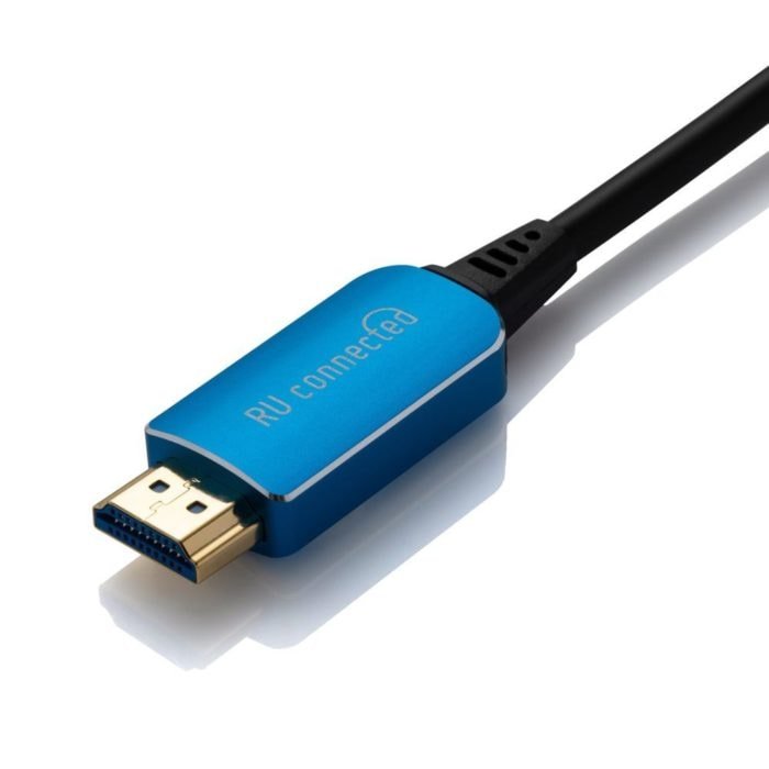

Haha, neen dat zijn van buiten  "gewone" HDMI kabels, maar intern wordt er gebruik gemaakt van laser en glasvezel technologie.
Bijkomend voordeel is dat ze erg dun en soepel zijn. Maar wel duur.
Ik heb o.a. zoiets:

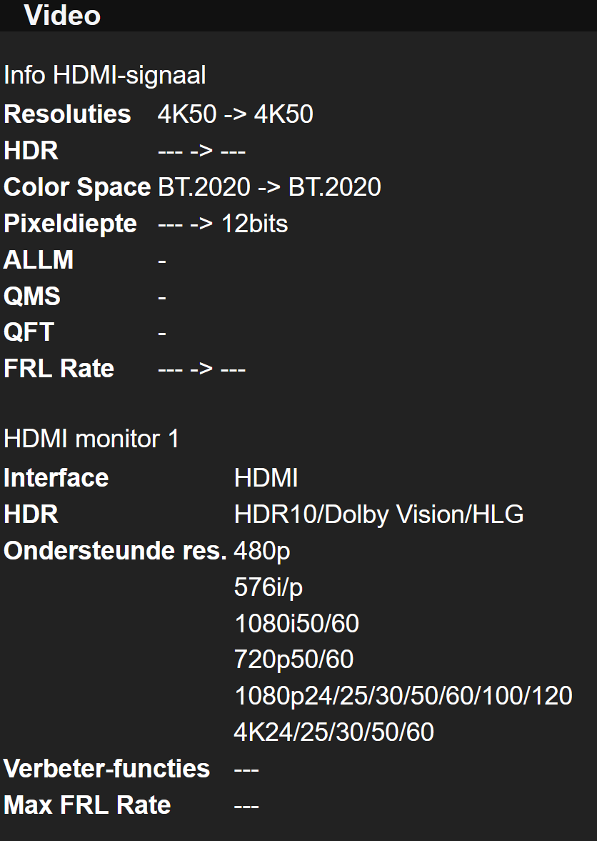

Welke bit waardes zou ik idealiter in mijn set up moeten zien te krijgen (bij instellingen--> informatie-> info HDMI signaal) voor de VU+ en de UHD player?
Ik zou me even beperken tot de VU player, omdat je daar alles in de hand hebt.
Probeer het eens met de volgende instellingen:
kleurruimte: 4.2.0 kleurdiepte 10 bit.
Dit levert een clock frequentie op van 371 MHz, net boven de 300 grens en zou ook voor een goede 7 meter kabel geen probleem moeten zijn.

Klopt @adri, { maar dat schreef ceesv ook al} ik heb Ru zelfs gevraagd in verband met een 10 meter kabel die ik in 2010 had gekocht of die daarvoor gebruikt kon worden. Neen dus, advies die glasvezel kabel van hun (zelfde als Old Satterhand toonde in de bijlage)

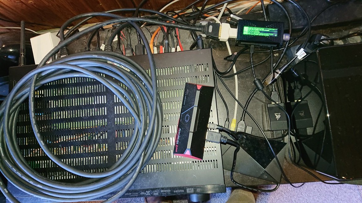

Het blijkt dat ik met deze kabel voldoende reserve heb, ik kan ook gaan tot 4.2.2 12 bit, nog steeds beeld.
Het is wel een rommeltje geworden bij mijn versterker, maar dat moet maar even.

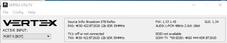

Zoals te zien is, is de kabel aangesloten tussen de versterker en de VERTEX splitter/scaler.
Het display hiervan is slecht af te lezen vandaar het knipsel van de utility.
DSC_0635.JPG.a4ede086346b2c053b7c4e648d8d7e03.JPG2073648450_vertexutility2021-03-06110314.jpg.81f82dde349f2e0d024a9a521d69b9c8.jpg

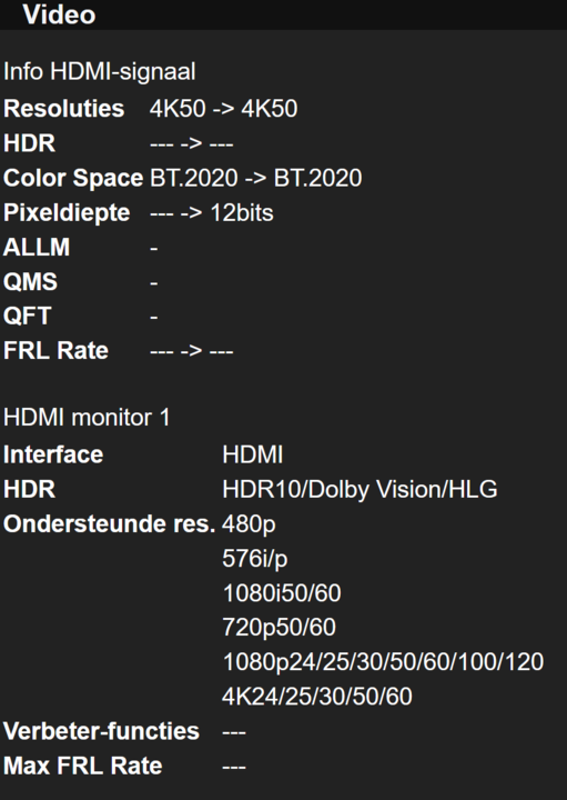

Ik ben wat verder:
de VU+ Uno 4k SE kan ik instellen (kleurruimte en diepte) met: 420 en 10 maar ook 12 bit en dan krijg ik beeld op mijn scherm
Op mijn Denon lees ik bij de spec van de HDMI uitgang:
4k/50--> 4k/50
YCbCr 4:2:0 --> idem YCbCr 4:2:0
BT 2020--> BT 2020
8bit--> 8 bit
als ik de UHD player als bron gebruik:
4k/60--> idem
HDR -------
YCbCr 4:2:o--> idem
8 bit---> 8 bit
is dat correct? Ben ik dan iets opgeschoten met de hoger ingestelde  "uitgangswaarden" van de VU+? (Snap er eerlijk gezegd nog niet veel van)
