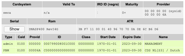

En dit is er dus vannacht gebeurd. Dat de kaart niet zeer regelmatig zou updaten is hiermee ontkracht want dit is de tweede update in twee dagen.
Nee, denk het niet…. Ik denk dat je gewoon 2 kaarten hebt en de 2de heeft ook z’n update gehad… Bezit ook meerdere kaarten (inmiddels zonder abo) en die werden keurig zo iedere 2 weken opgewaardeerd…
47 minuten geleden, davidv zei:
Dat is de geplande shared EMM die je kaart sowieso zou krijgen. Tussendoor heb je een heractivatie gekregen. Persoonlijk denk ik dat je gemist hebt dat de entitlement voor CDS  ook nog even terug is gezet van 2023-9-30 naar 2023-09-21 voordat die naar 2023-10-01 ging.
5 minuten geleden, zeeteefje zei:
Yep exact!

30 minuten geleden, zeeteefje zei:
Dan moet dat tussen 24.00 en 8.30 uur moeten zijn gedaan.
1 uur terug, Mimisiku zei:
Ik heb in totaal drie kaarten. Maar twee er van zijn al jaren niet in gebruik en ook niet in een ontvanger geweest.
31 minuten geleden, davidv zei:
Dan zou ik die andere 2 ook maar is updaten en kijken of er nog iets op werkt. PBM:  C000000 en E00000 betekend meestal free-to-view (alleen radio zenders) maar de ervaring leert dat je het toch even moet testen of er nog zenders op werken ;-)  En anders geef ze ook even een heractivatie, je zult verbaasd zijn als er ineens wat gaat werken. 🙃

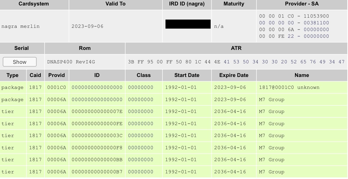

6 uren geleden, Mimisiku zei:
Dat is de Little-Endian interpretatie van 00000000. Teller vanaf 01-01-1970… Draait de kasrt in Nagra dan is dat overigens 01-01-1992…
Jij hebt jouw kaart in Nagra werken zo te zien. Werkt Dreamworks dan ook?
You know when you've been shagged.
I like receivers who give me pleasure.
Nee, want hij draait in ‘halve’ Nagra. Alleen tier 0000003C en 000000FE ‘mogen’ zo werken. De andere tiers vereisen CWPK modus en dat heb ik nog niet voor elkaar
12 uren geleden, Mimisiku zei:
Heb werkelijk geen flauw idee van waar je het over hebt, maar het viel me op dat de datum 01-01-1970 er in stond 🙂 image.png.f60bbef9eae254363fdb81dc4ca1c209.png
