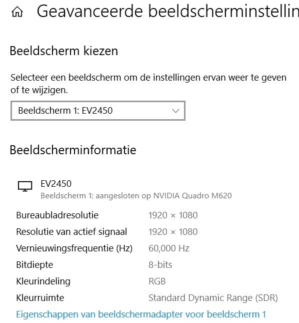

Tonskidutch Geplaatst: 17 mei 2021 Geplaatst: 17 mei 2021 @TangoBravo, ik zou wel eens je beeldscherm instellingen met resolutie en frequentie willen zien! zoals deze om iets te kunnen adviseren moet men die samenhang ook kennen Black Coffee All Saints, Mark Stent
Moderator ceesv Geplaatst: 17 mei 2021 Moderator Geplaatst: 17 mei 2021 Het gaat erom dat zijn laptop webcam camera interfereert met de belichting van zijn ruimte, niet zijn beeldscherm. Gaat niet bestaat niet! 65" 4-K OLED, Vu+ Duo 4K SE BT, Vu+ Solo 4K, Rebox-8500, Rebox-8000, Wavefrontier T-90, Satlook Digital NIT, Megasat HD5 Combo Gebruik je een advertentie blocker? Maak dan een uitzondering voor onze website. Zonder advertentie (inkomsten) kan deze site niet voortbestaan.

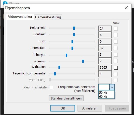

Psychosammie Geplaatst: 17 mei 2021 Geplaatst: 17 mei 2021 Ik heb de indruk dat hij juist problemen heeft met de camera waarvan het opgenomen beeld golvend is. Misschien kan hij de beeldfrequentie van de camera aanpassen? Resistance is futile you will be assimilated Those who would give up essential liberty, to purchase a little temporary safety, deserve neither liberty nor safety. Benjamin Franklin (1706-1790) Mijn vrijheid eindigt niet waar jouw angst begint!
