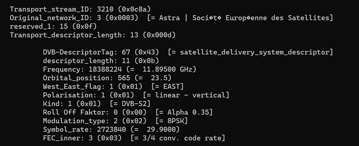

Codx Geplaatst: 10 juni 2021 Geplaatst: 10 juni 2021 Er is inmiddels een test kanaal opgedoken op de betreffende TP overigens FEC is 2/3 en niet 3/4 zoals eerder vermeldt. Maar zo te zien gaat het kanaal nog niet open. SCHOTEL: 1,2 Mtr 50E-55W / 60cm Astra 19/23 / Airspy R2 SDR 24-1800 Mhz RECEIVERS: Dreambox 920 UHD/DM8000/800SE / VU+ Ultimo 4K Sat & Kabel & T2 / Rpi2 ADS-B FlightFeeder IPTV: KPN Glas (AoN) 1 Gbit & IPTV KPN plus+ TV box / Android 4K IPTV box / Kodi & Plex / 100+ TB Storage

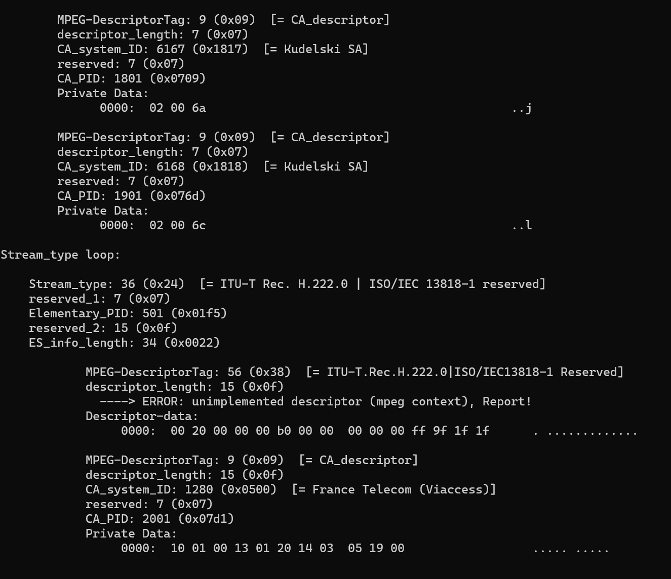

skibbi Geplaatst: 10 juni 2021 Geplaatst: 10 juni 2021 In de NIT is er echter ook FEC 3/4. CAT en PMT hebben zowel Viaccess als ook Nagra CAIDs.
