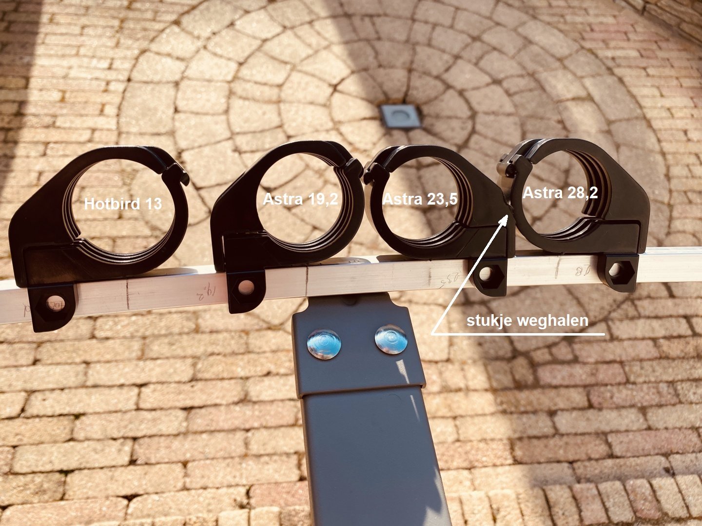

Ik kan ook geen website daarvan vinden. In andere threads zie ik dat er een stukje van de LNB houders af moet. Is dat in mijn geval ook nodig?

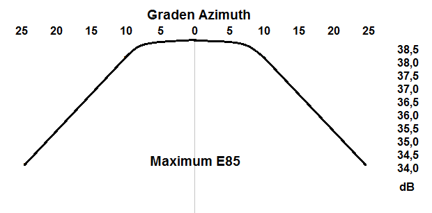

De versterking die de Maximum E-85 geeft zie je in bijlage 1
Ja, je zult een stukje van de lnb-houder weg moeten zagen. In bijlage 3 zie je dat de minimale satellietafstand 5 graden is als de lnb-houders in dezelfde richting zijn gemonteerd. De afstand tussen de 28,35 en Astra 23,5 is 4,75°.

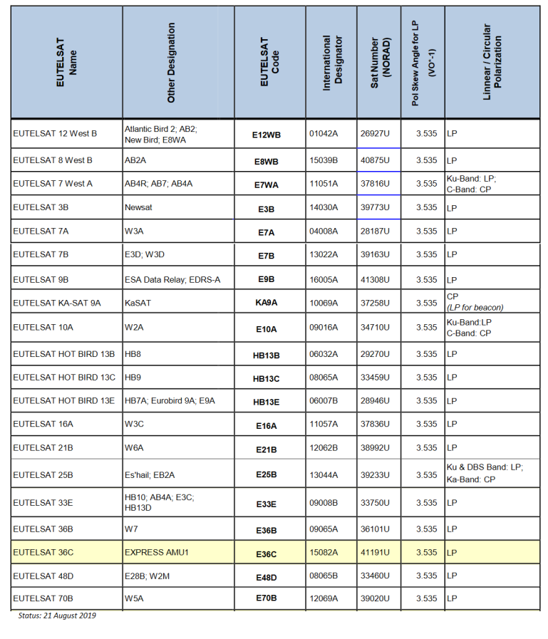

De Hotbird 13 oost heeft een pré-skew van +3,5 graden, zie bijlage 4. Daarom moet de skew van de lnb op -4,8 +3,5 = -1,3 (afgerond -1°) afgesteld worden.

Ik kan uit praktijk ervaring vertellen dat er niks hoeft worden afgevijld bij de lnb houders van de E85 voor de bekende opstelling A1, 2, 3 en hotbird.

30 minuten geleden, Ventura zei:
Als je genoegen neemt dat de lnb er naast staat kan dat maar je hebt dan geen maximaal resultaat.
