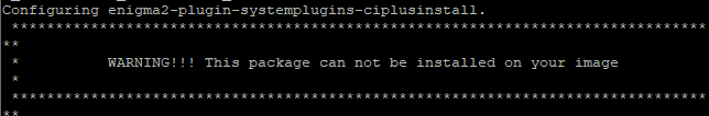

Alex1970 Geplaatst: 26 augustus 2021 Geplaatst: 26 augustus 2021 Laat ik nou net OpenPLi 8.1 op mijn Xtrend ET10000 gezet hebben... Zelfde melding op de Dreambox DM920 (met OpenPLi 8.0-develop), maar dat is dan weer geen officiële OpenPLi image. Dreambox DM920: 2x Triple tuner (2x DVB-S2X multistream + DVB-C/T2) OpenPLi 9 Xtrend ET10000: 1x DVB-S2, 2x DVB-C/T2, IPTV OpenPLi 9 VU+ Duo / Dreambox DM800 / TBS 5925 Channel Master 180cm offset: 39.0°E-37.6°W, Channel Master 120cm offset: 23.5°E-8°W SAB 97 schotel 45.1°E-60°E, 80cm vast: 28.2°E/23.5°E/19.2°E/13°E | DVB-T/DAB: VHFIII/UHF combi-antenne op zolder.
Zilverhippie Geplaatst: 26 augustus 2021 Auteur Geplaatst: 26 augustus 2021 Voor de Xtrend omdat de image-versie niet voldoet (gebruikte methode werkt op OpenPLi 8.0, op 8.1 momenteel nog niet). Voor de Dreambox omdat dit model niet ondersteund wordt door de gebruikte methode. Omwille van de eerste reden hou ik het op mijn Vu+ voorlopig nog bij OpenPLi 8.0. Bij de relase notes van OpenPLi 8.1 op https://wiki.openpli.org/Releasenotes-8.1 lees ik wel: Quote Experimental CI Plus support (requires key files) Er beweegt dus wel iets bij OpenPLi op gebied van CI+. Ik heb zelf al geprobeerd om in versie 8.1 de drie keyfiles in de directory etc/ssl/certs/ te plaatsen, maar vooralsnog zonder resultaat. Er is precies nog meer nodig om één en ander werkend te krijgen op versie 8.1.

Kabeltje87 Geplaatst: 27 augustus 2021 Geplaatst: 27 augustus 2021 (aangepast) 14 uren geleden, Zilverhippie zei: Ik heb zelf al geprobeerd om in versie 8.1 de drie keyfiles in de directory etc/ssl/certs/ te plaatsen, maar vooralsnog zonder resultaat. Er is precies nog meer nodig om één en ander werkend te krijgen op versie 8.1. Zou in: /etc/ciplus/ moeten zijn. 27 augustus 2021 aangepast door Kabeltje87 ~~Rytec Team~~ Vu+Uno4KSE / OpenPli en Maxytec-Multibox SE / OpenPli (mediaspeler) VU+ Duo / OpenPli en Synology NAS *All Rytec EPG POWERED*
Zilverhippie Geplaatst: 27 augustus 2021 Auteur Geplaatst: 27 augustus 2021 Nee, geen succes met /etc/ciplus/

Mimisiku Geplaatst: 6 september 2021 Geplaatst: 6 september 2021 (aangepast) Heb de benodigde ‘param’ nu ook gecreëerd, OpenPli 8.1 Nightly op de box. Maar nog steeds geen ‘pairing’ routine… Er komt nog steeds ‘uw module werkt niet op uw TV’… CAM803, Quantis 1.3 CI+ modules… Update: Xsarius Galaxy4K UHD uit de doos getrokken… OpenPli 8.1 Nightly Build erop en de benodigde bestandjes in /etc/ciplus geplaatst. Attributen op 644 en de box laten herstarten… Ziedaar! Zowel de Quantis 1.3 (Ziggo) en de CAM803 (Canal-Digitaal) worden keurig gepaired en werken!! 6 september 2021 aangepast door Mimisiku Afscheid….. Nog een paar maandjes te gaan…
