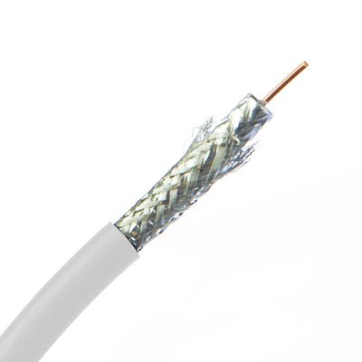

Ja , Sprietje. Deze met afscherming...
aangepast door Crazy Sat
feedhunting , a crazy hobby !
Bij CCS-coax is de afscherming niet het probleem maar de veel grotere elektrische weerstand van de middenader. Zeker in combinatie met een rotor krijg je een veel grotere spanningsval waardoor de rotor mogelijk te weinig kracht heeft en de lnb te weinig spanning om goed te schakelen van de lage naar de hoge band.
Ja zal wel zoiets zijn Sprietje , de Technomate alleen aangesloten geeft geen kracht genoeg om de toch wel zware schotel ( +/- 14 kg ) te laten draaien , van het ogenblik dat ik een ontvanger of PC kaart ook aansluit draait die wel feilloos.
