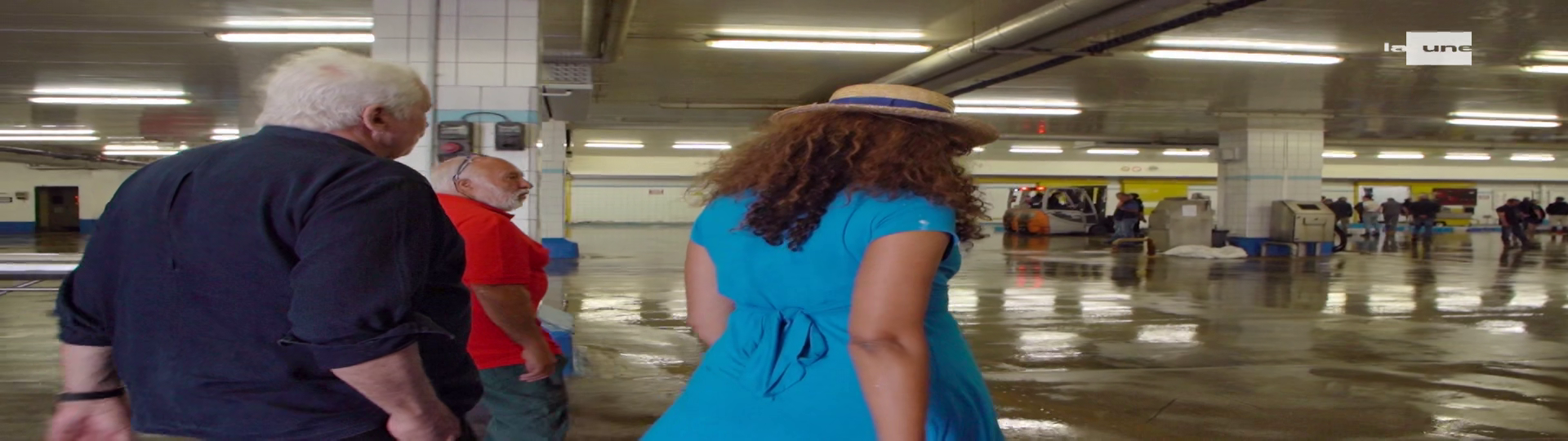

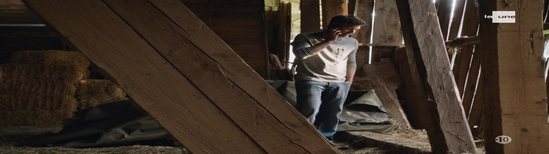

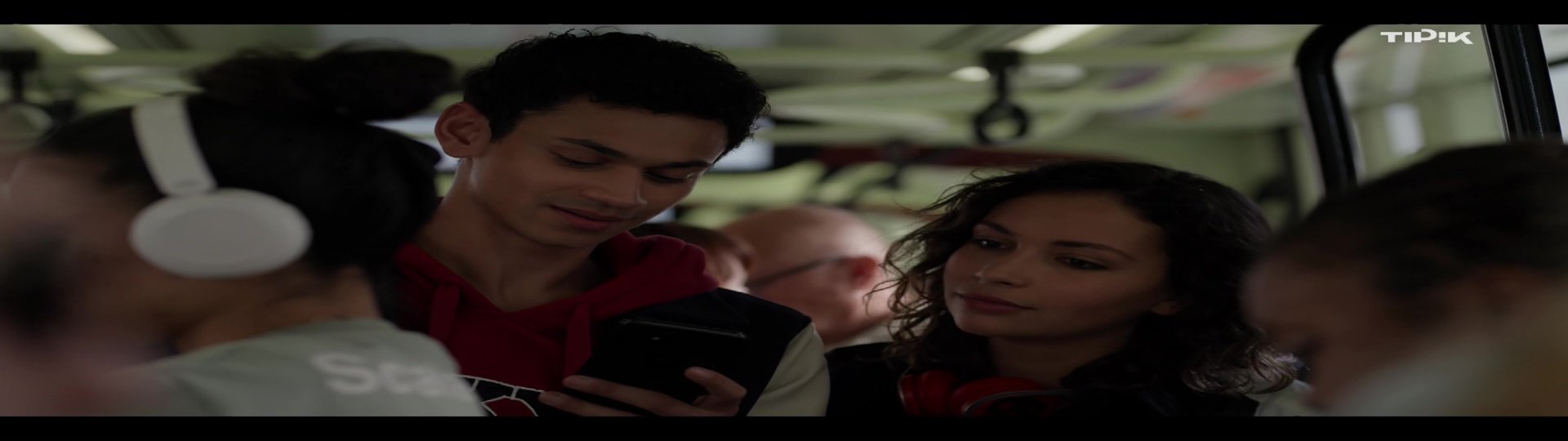

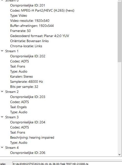

Op TV is alles netjes maar als ik op PC wil streamen heeft een beeld niet het goede formaat, maar verschijnt als een lange strook.
Het probleem is dat er Interlaced wordt uitgezonden in HEVC formaat. Officieel bestaat dat niet. Normaal wordt in HEVC formaat Progressive uitgezonden. Door het interlaced uitzenden verlies je de helft van de beeldlijnen. Hierdoor is het beeld maar half zo hoog en zal VLC je zeggen dat je geen 1080x1920 pixels hebt maar 1080x960

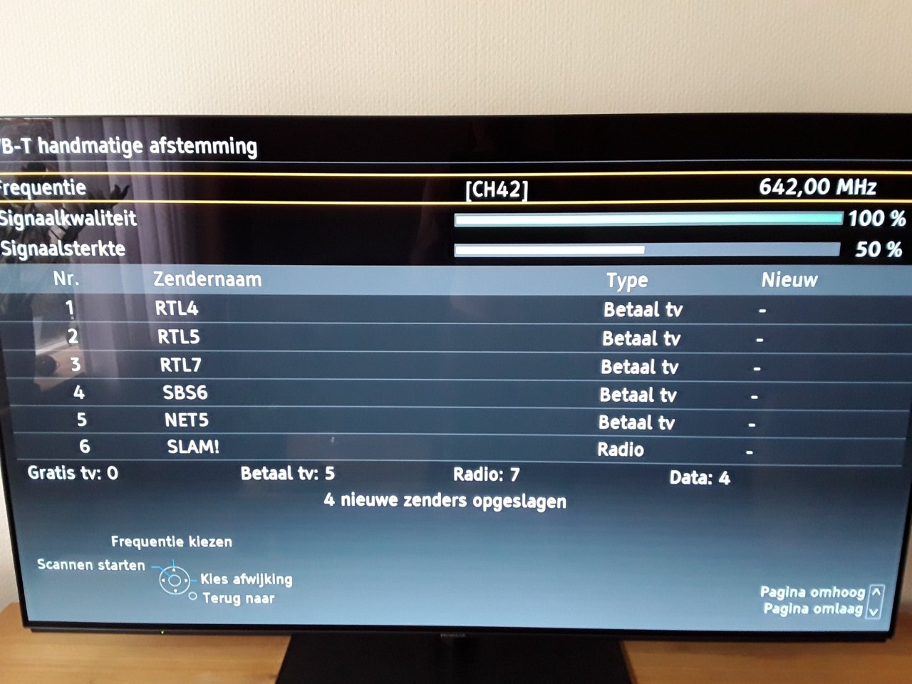

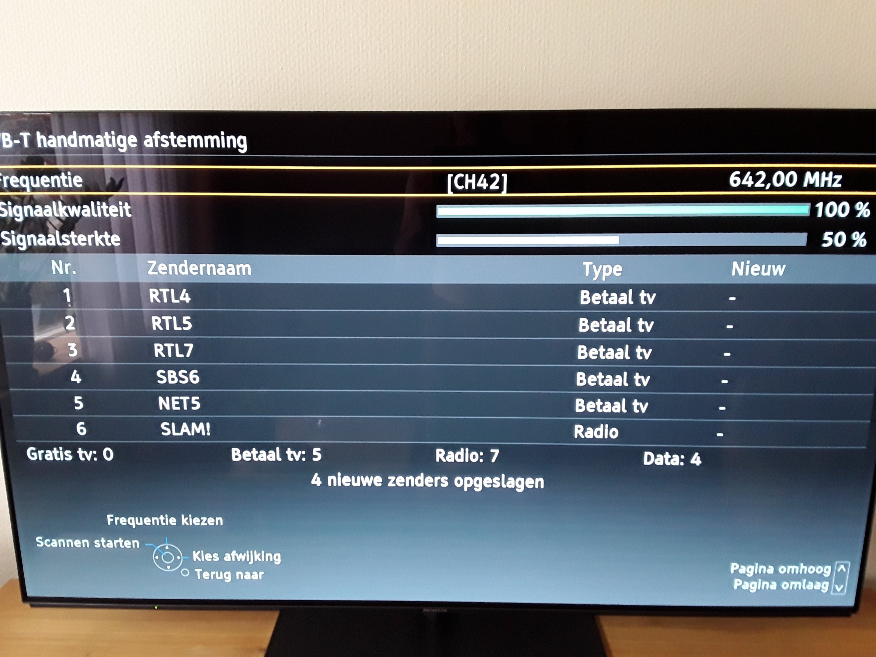

Gisterenavond rond 17.00h geen zenders ingescand in Mechelen maar deze ochtend om 7.15u was het prijs. Ik heb kanaal 42 ingescand.
Ter vergelijking; deze ochtend kwam kanaal 56 binnen met 23db. Kanaal 42 kwam binnen met 26db
Hoe lager het kanaalnummer, hoe sterker het ontvangstsignaal (bij gelijk zendvermogen).

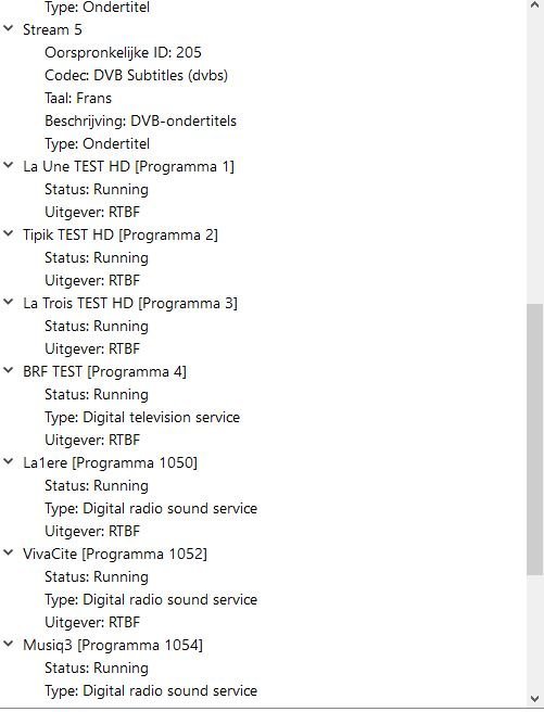

Met onderbrekingen zijn de tests van RTBF op kanaal 42 gestart op de antenne in Doornik.
De kwaliteit is ongeveer 8% meer dan op kanaal 56.
De videoresolutie is echter 1920X540 wat een vertekend beeld geeft via VLC
@Mr Dish
642 Mhz horizontaal, vermoed ik. Ik kan het niet zien op mijn box en heb die info ook niet nodig want ik gebruik een doodeenvoudige binnenantenne. Maar Waver is altijd H geweest.
