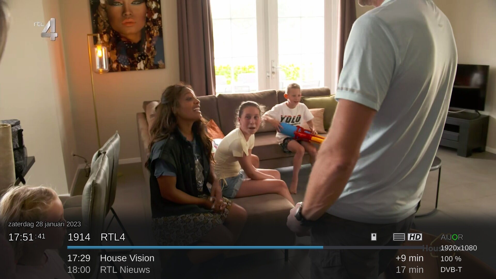

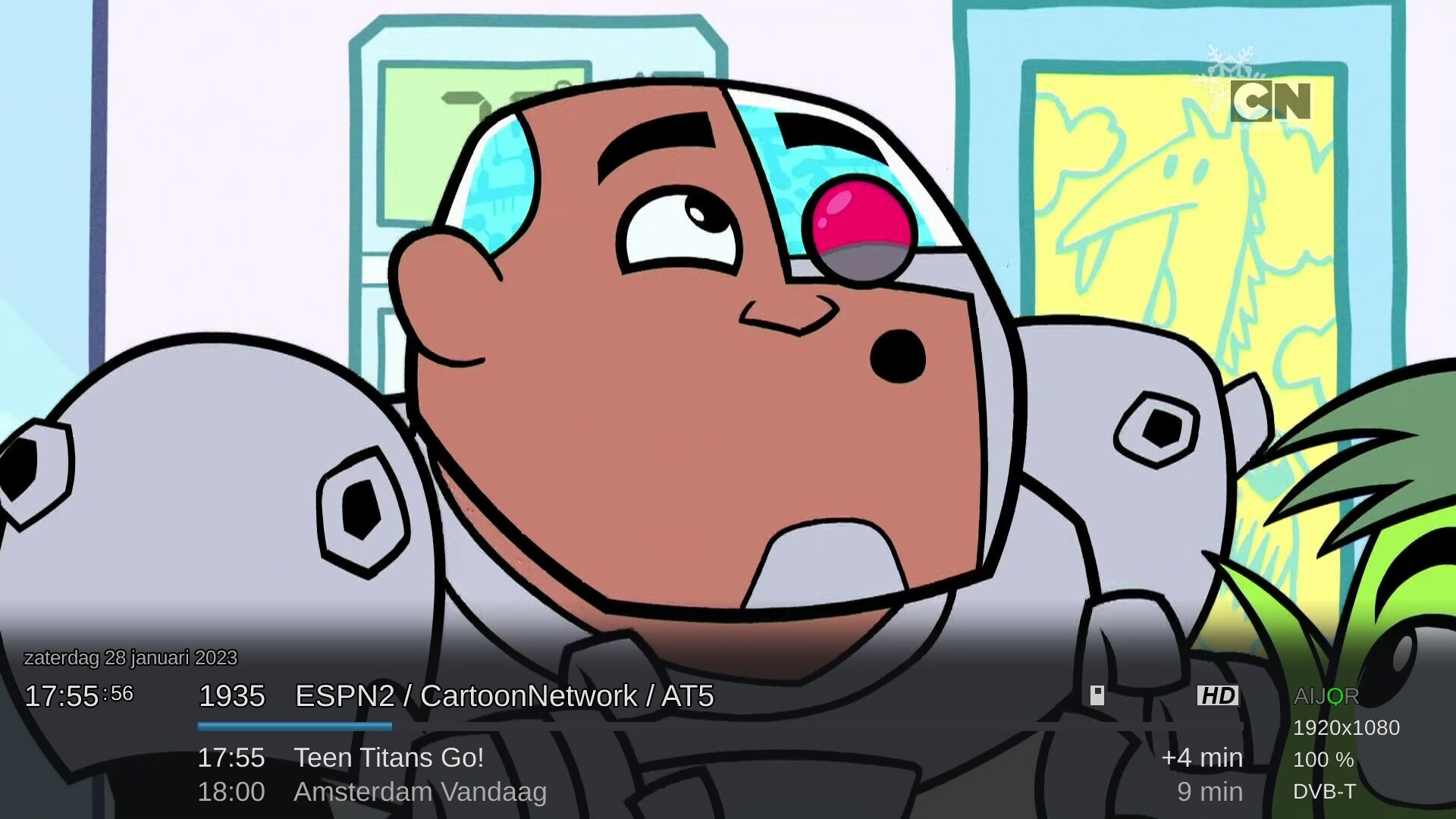

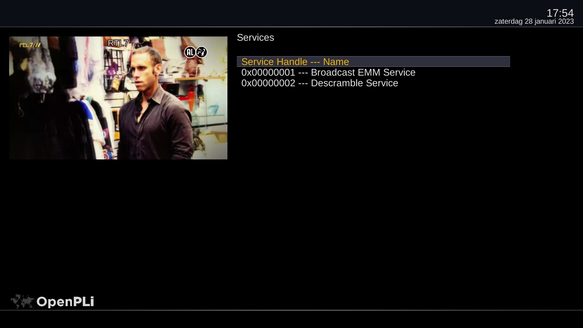

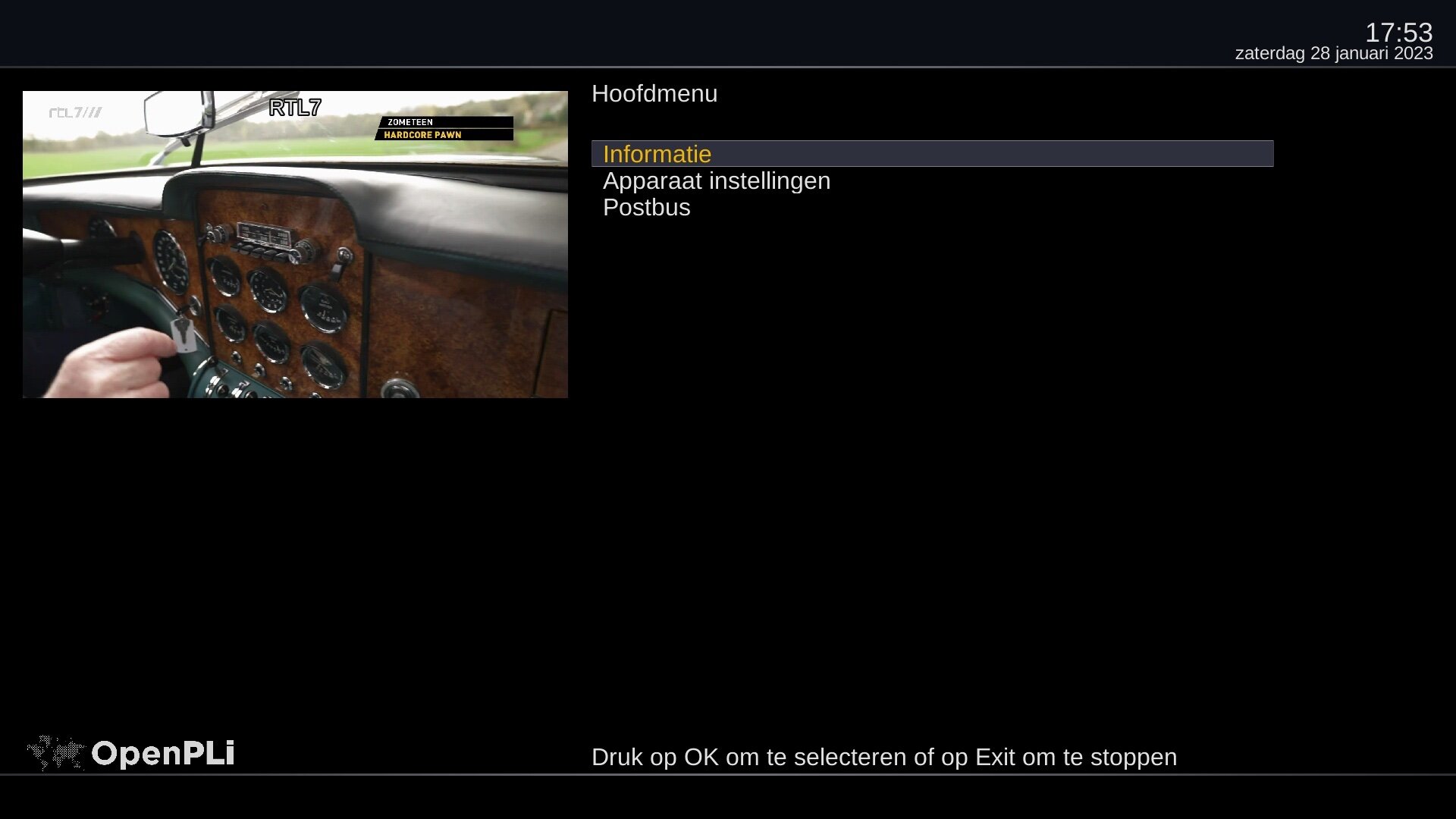

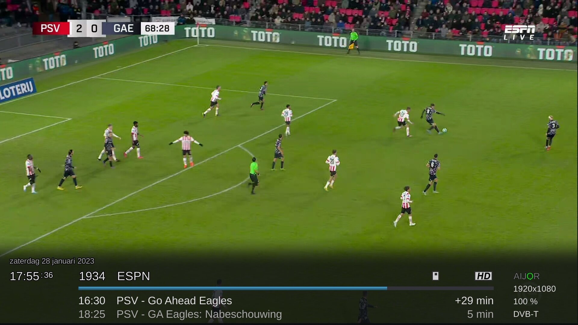

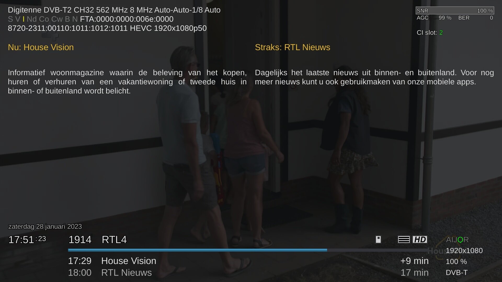

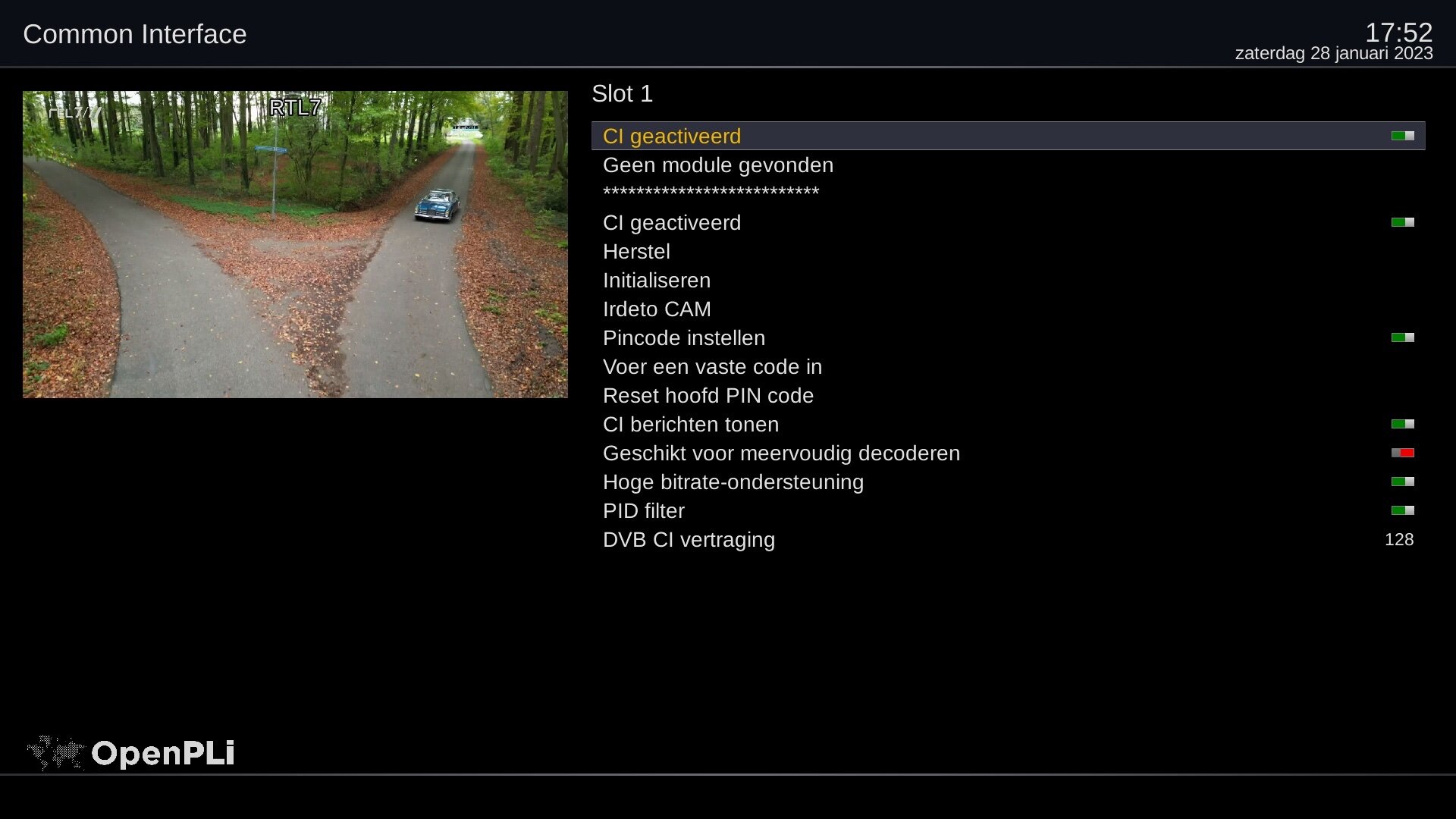

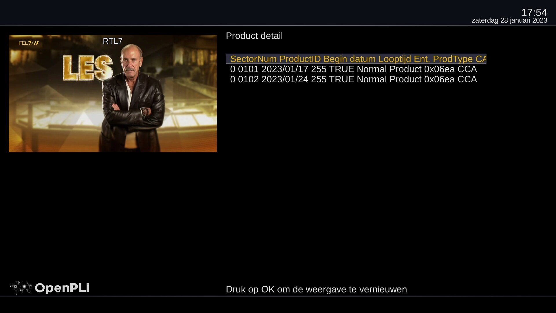

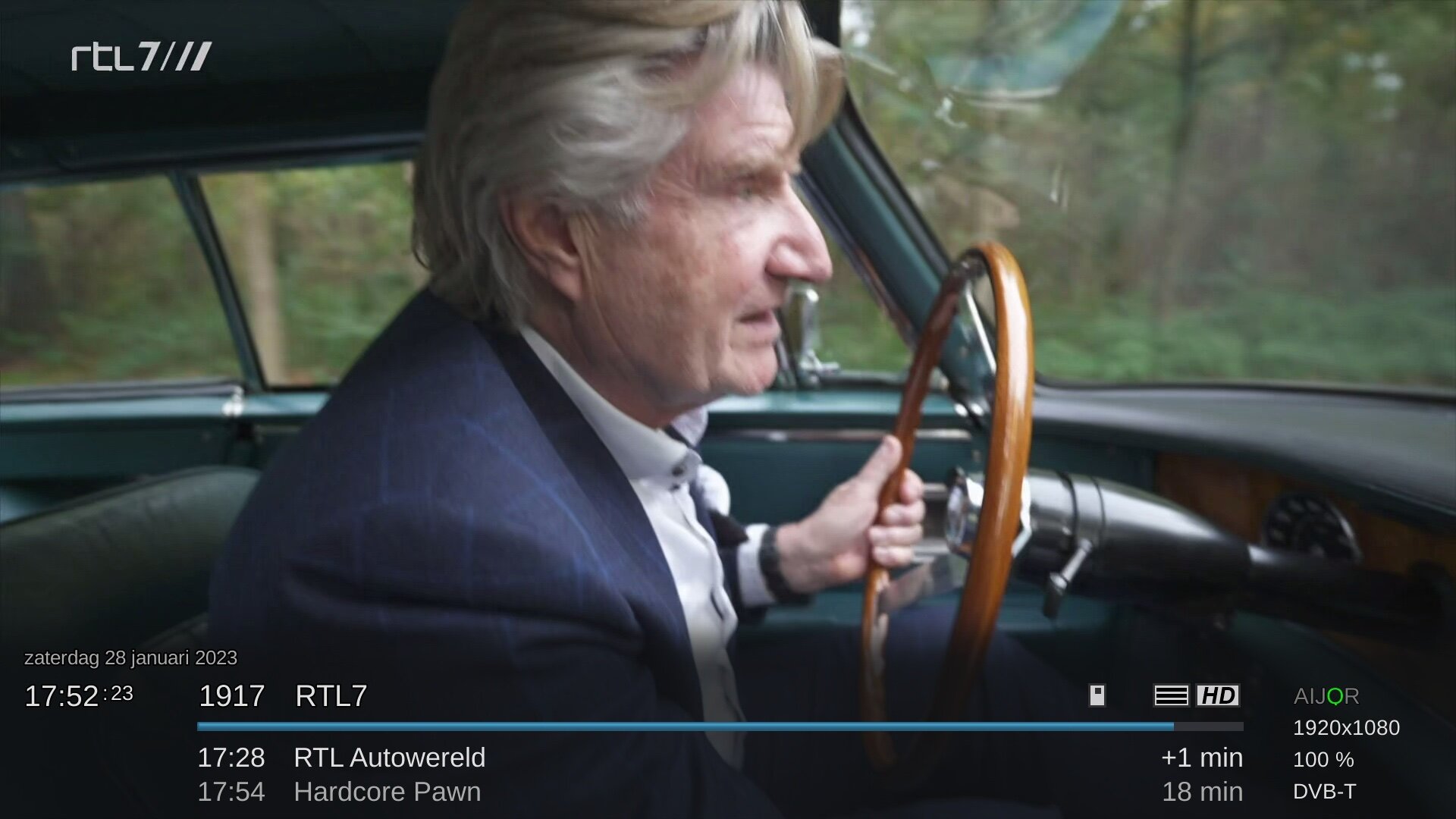

Mimisiku Geplaatst: 28 januari 2023 Geplaatst: 28 januari 2023 Net de module van @Mojo ontvangen. Even de autorisatiebestanden gewist en uiteraard 1 tuner omgezet naar Digitenne. Kanalen even ingescand. Module in het bovenste CI slot en de Digitenne CI+ begon keurig met de autorisatie… Wilde eerst niet (logisch, stond nog op een Ziggo zender). Module kon geen instelparameters vinden… Naar Digitenne RTL 4 overgeschakeld. Binnen 40 seconden autorisatie geslaagd en….. gewoon beeld op alle geabonneerde zenders! Niks geen CI+ 1.4 certifikaat ellende!! Ding werkt gewoon op de VU+Ultimo4K.. 3 Afscheid….. Nog een paar maandjes te gaan…
Mimisiku Geplaatst: 28 januari 2023 Geplaatst: 28 januari 2023 En op een antieke Funke DVB-T binnenantennetje….. Afscheid….. Nog een paar maandjes te gaan…

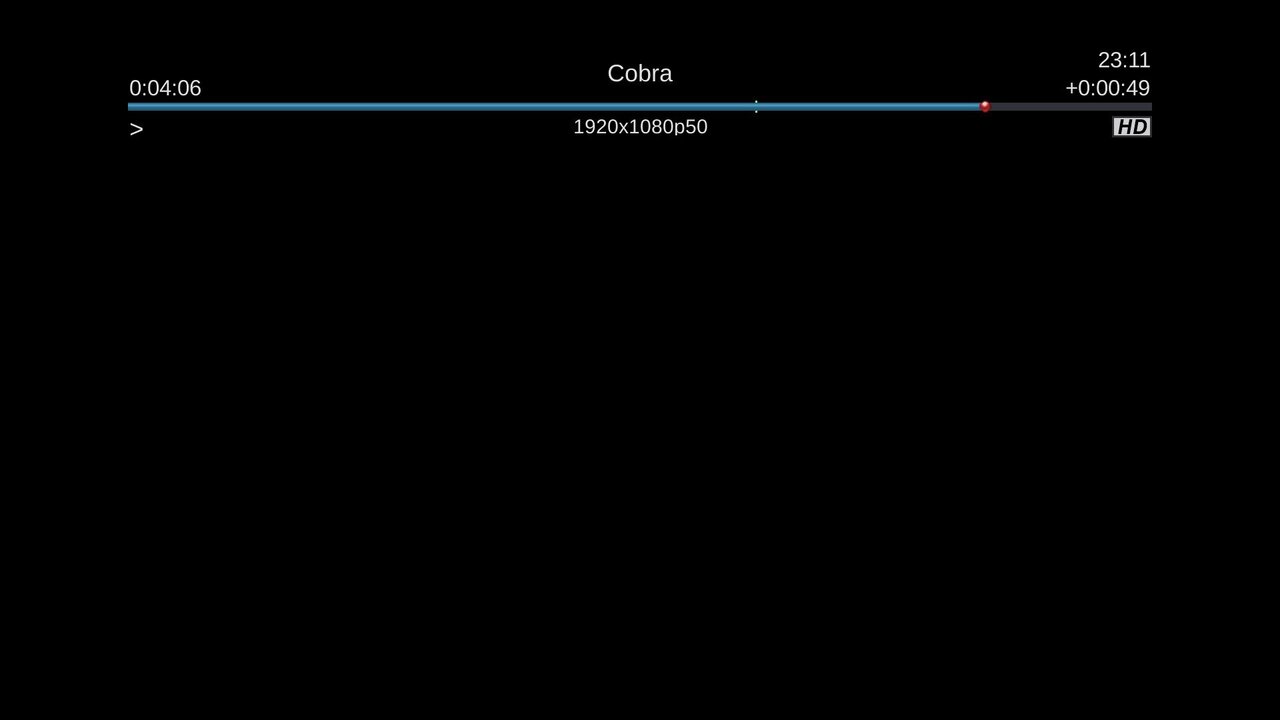

Mimisiku Geplaatst: 28 januari 2023 Geplaatst: 28 januari 2023 Net even geprobeerd een simultane opname te maken vanuit dezelfde mux. Helaas - zoals verwacht - no luck! Eerste opname werkt, de 2de blijft mooi zwart.. Afscheid….. Nog een paar maandjes te gaan…

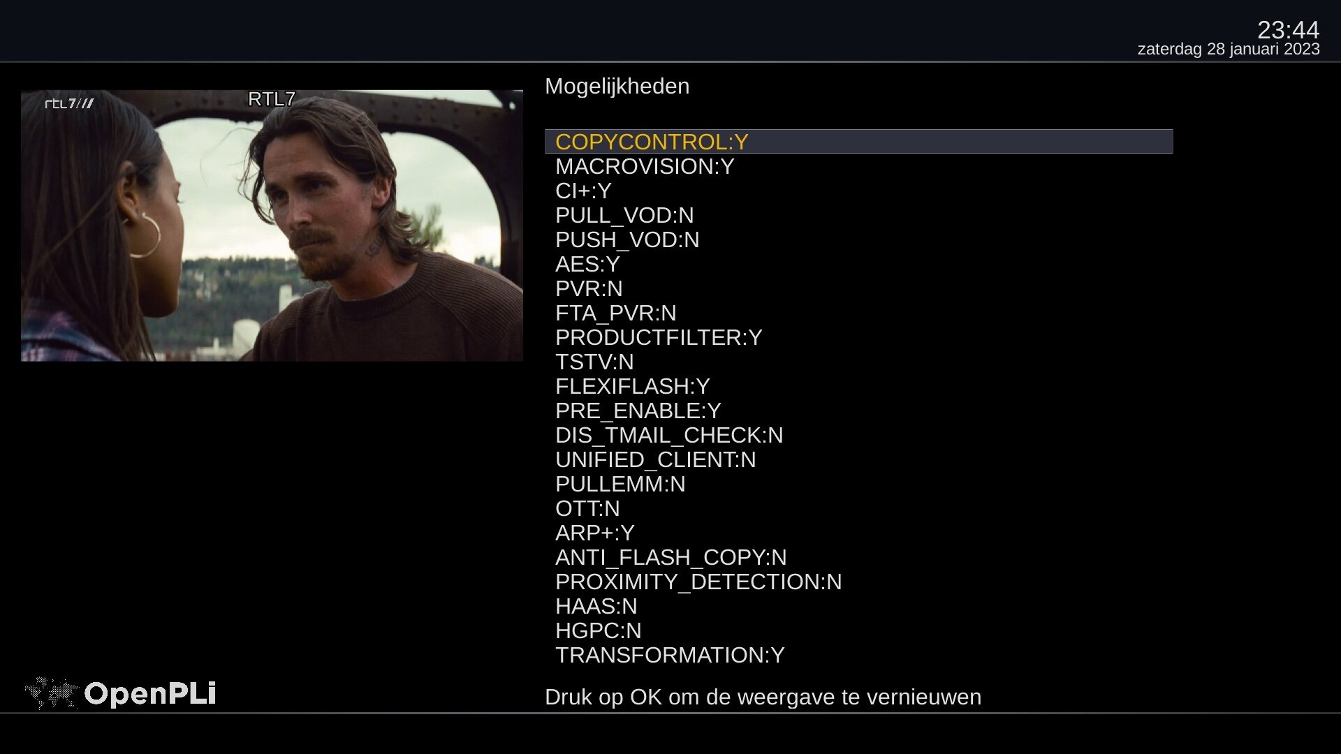

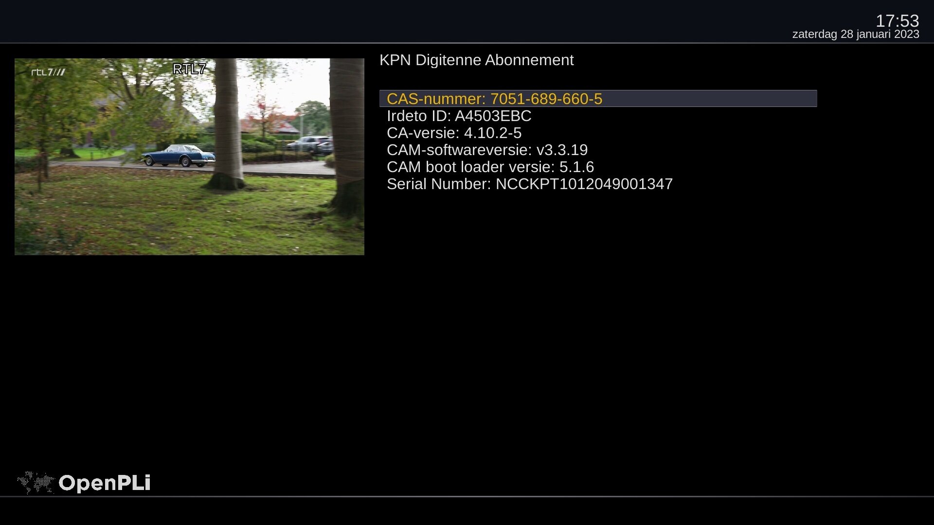

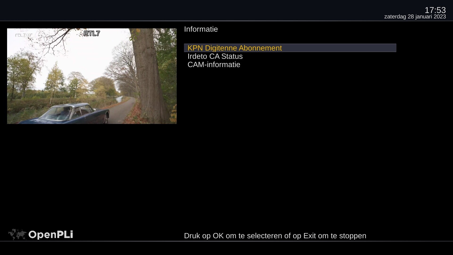

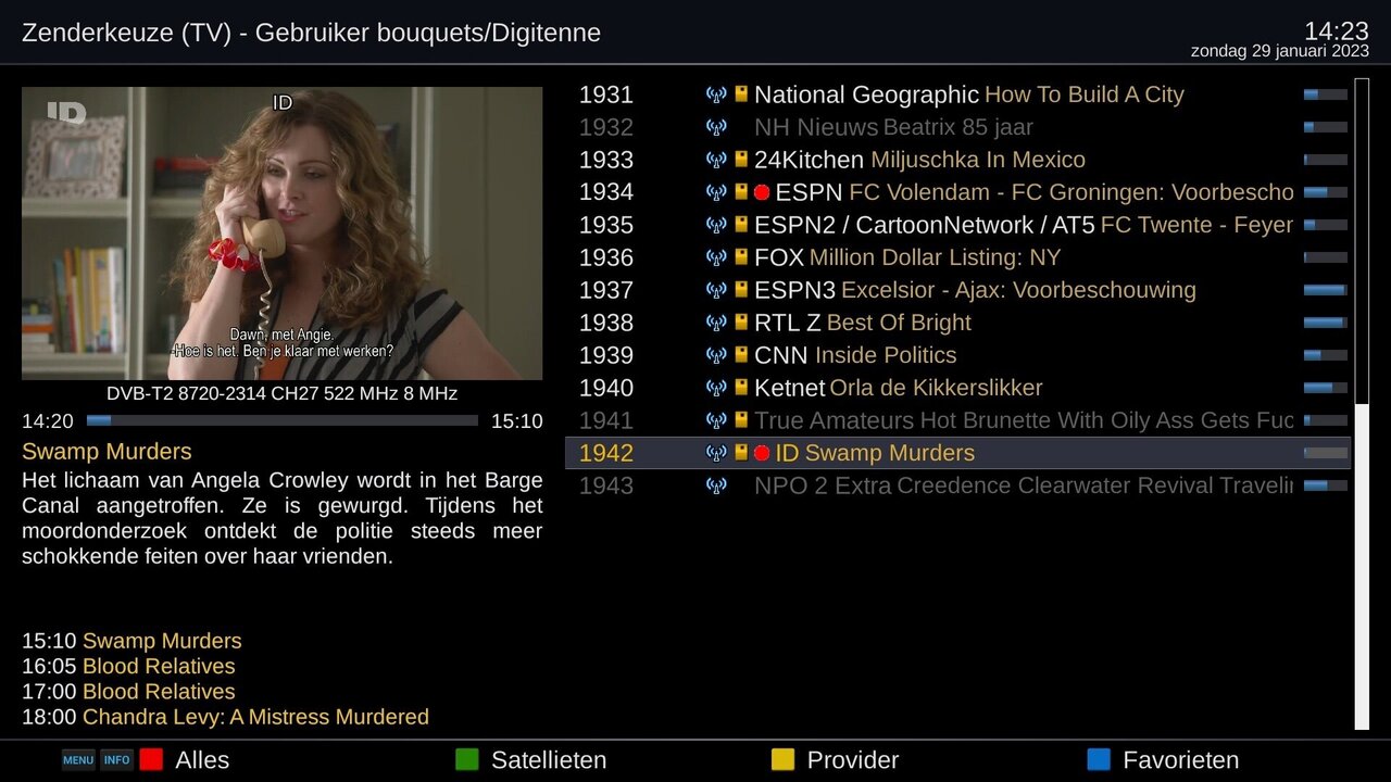

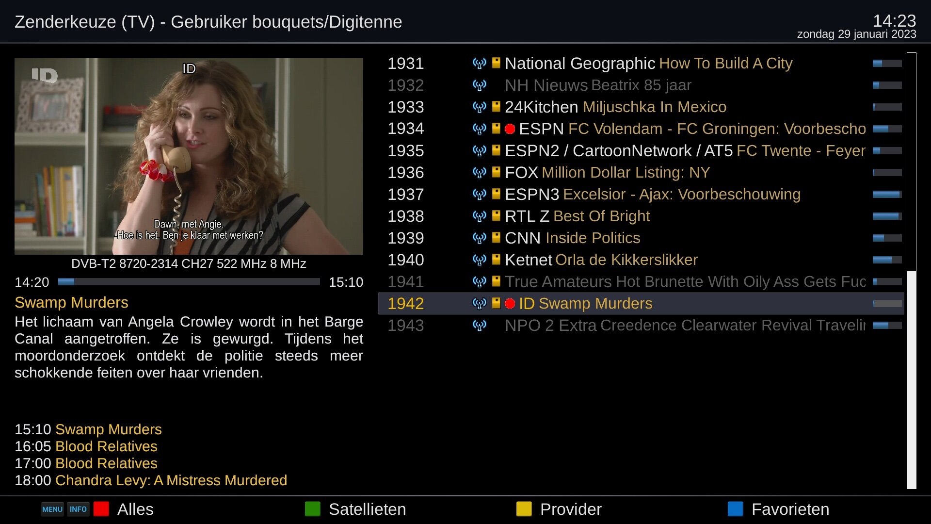

Mimisiku Geplaatst: 29 januari 2023 Geplaatst: 29 januari 2023 Nou ja, ik kan er niks aan doen dat dat zo lang moest duren. Wees liever dankbaar dat @Mojo me die module heeft toegestuurd… De module nog even flink aan de tand gevoeld, maar daar word je niet echt vrolijk van 😐 Feitelijk mag je niets anders dan puur ‘kijken naar’. Opname is zelfs niet toegestaan! Het is het voordeel van Enigma2 dat je *uitsluitend* het kanaal kunt opnemen wat je op dat moment bekijkt. Heb het module uitgelezen en dit zijn de restricties. 1 Afscheid….. Nog een paar maandjes te gaan…

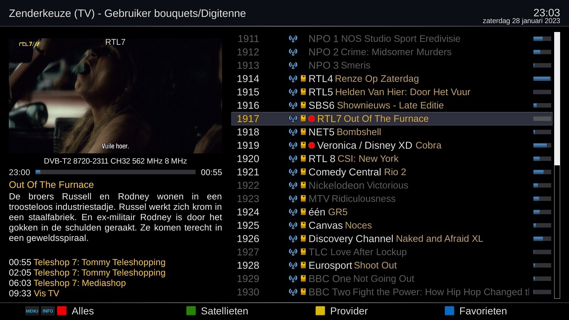

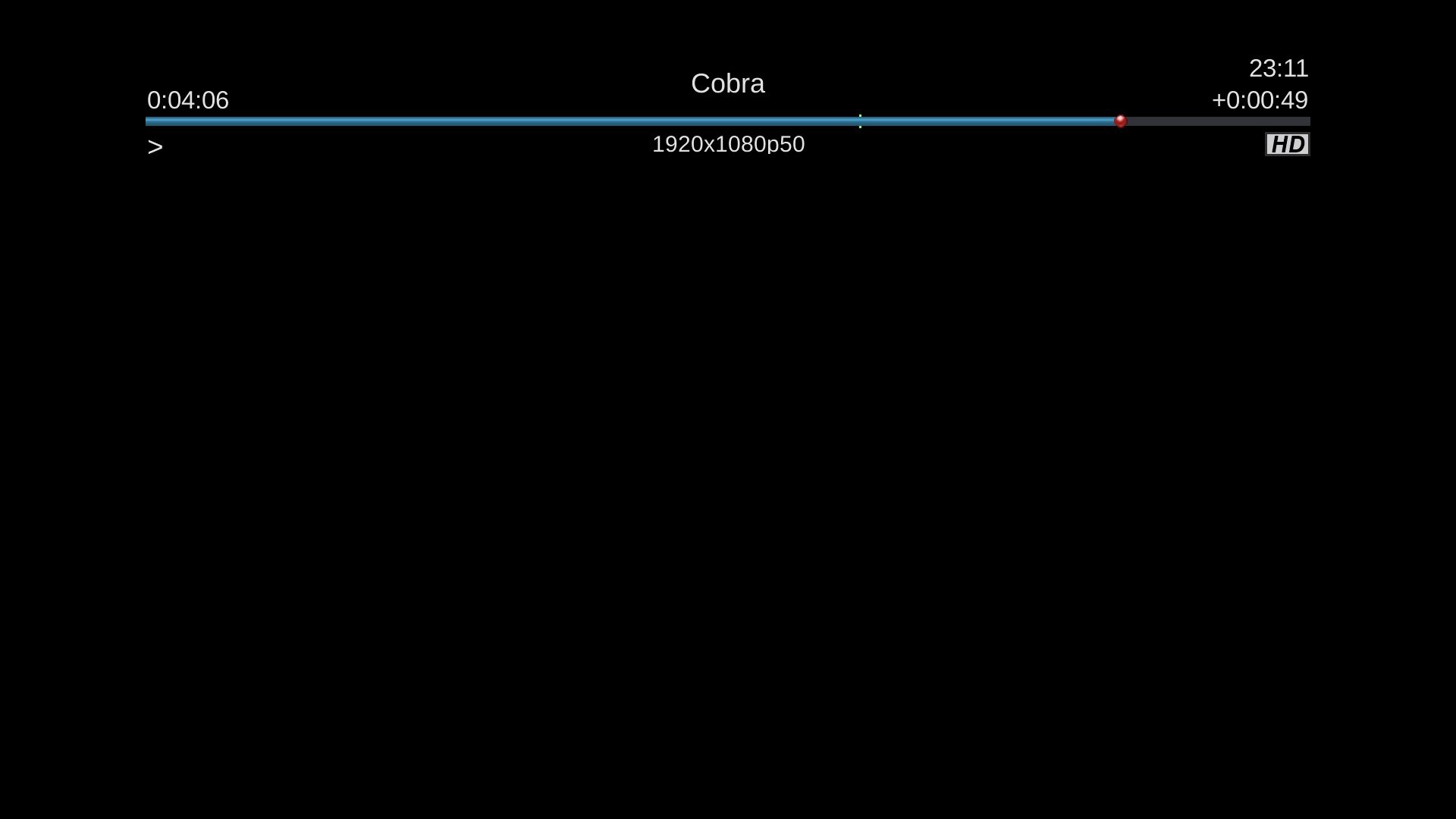

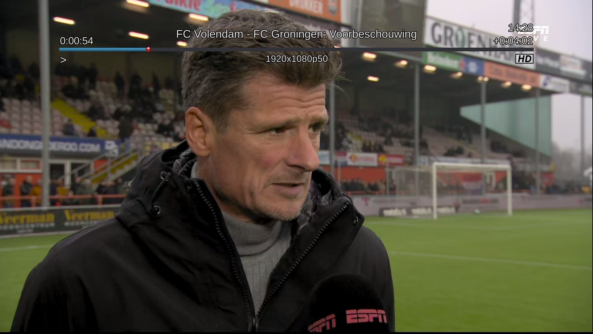

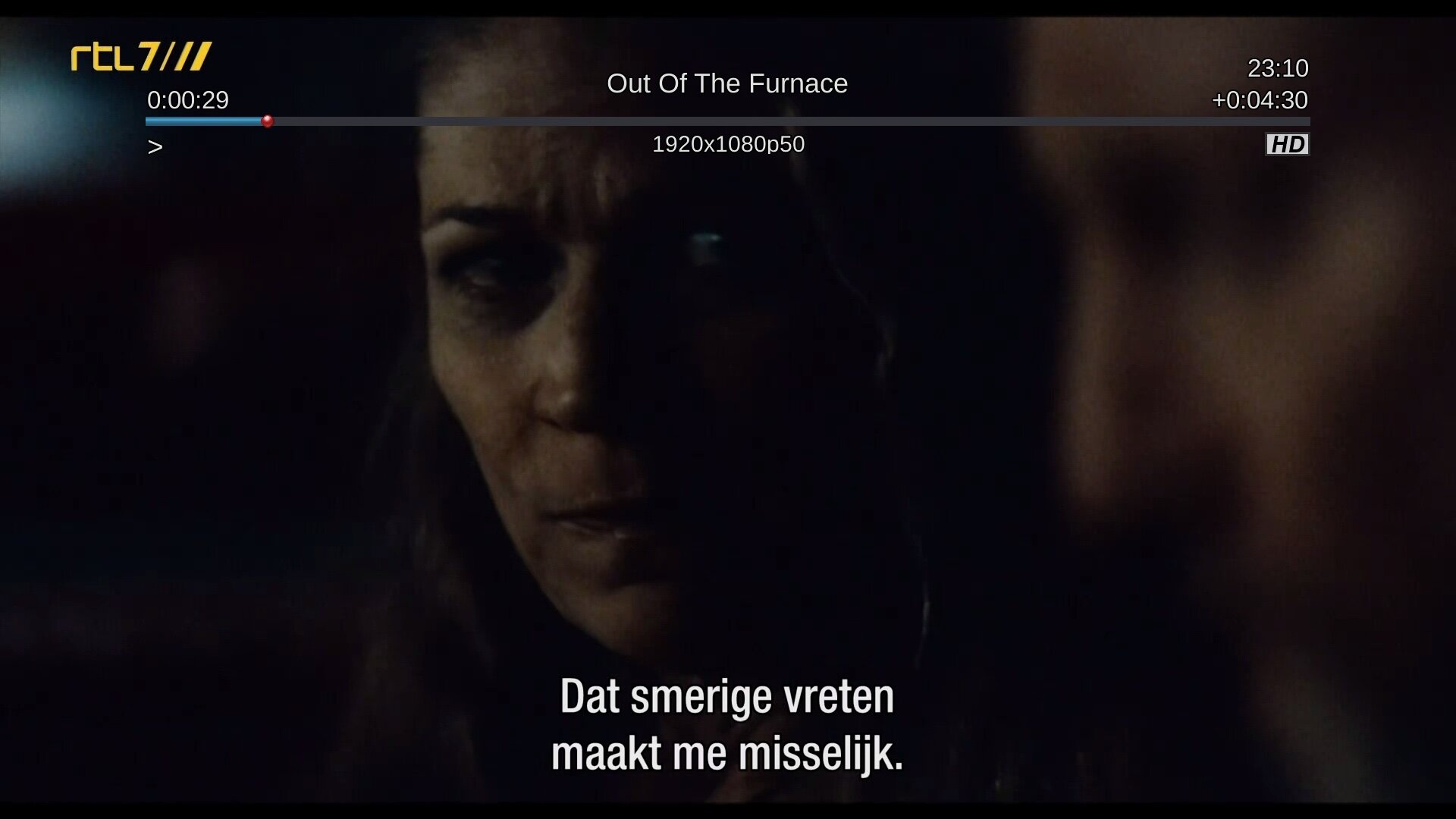

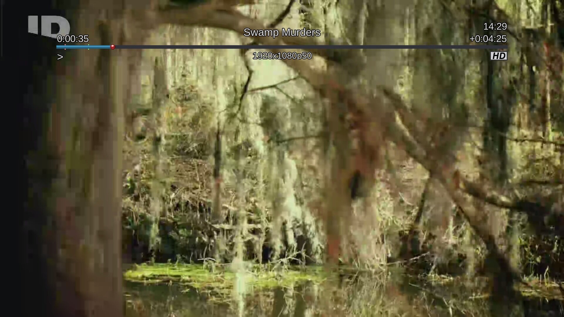

Mimisiku Geplaatst: 29 januari 2023 Geplaatst: 29 januari 2023 Toch ook een beetje goed nieuws betreffende de Digitenne CI+. Heb in OpenPli ingesteld dat er gecodeerd moet worden opgenomen. Twee opnames gestart uit dezelfde mux en later teruggespeeld. Zie daar! Beide opnames geven beeld! Weet alleen niet of OpenPli een optie heeft om permanent te decoderen… Afscheid….. Nog een paar maandjes te gaan…
