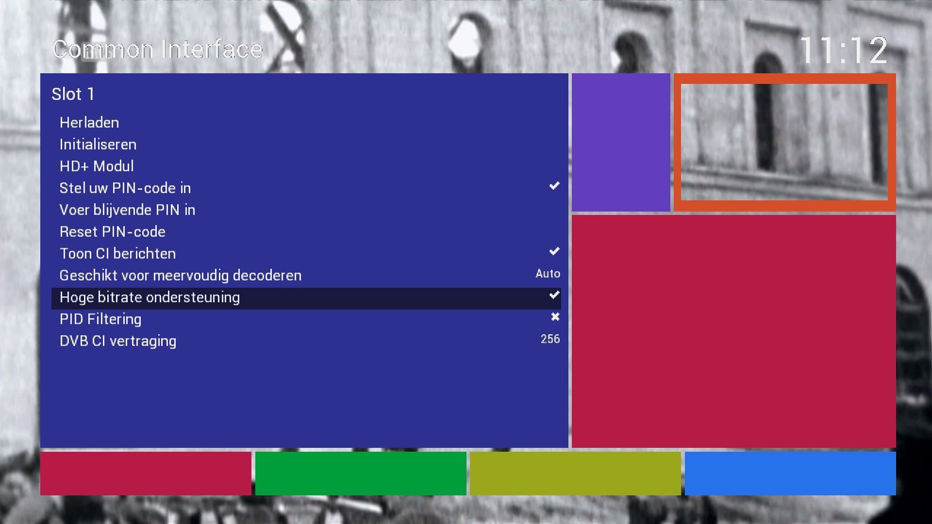

Moderator ceesv Geplaatst: 13 februari 2022 Moderator Geplaatst: 13 februari 2022 13 minuten geleden, Noordzee zei: Weet jij of een update naar versie 15 bepalend kan zijn? Met de laatste versie zal je de meeste kans hebben dat het CI module herkend wordt. Heb je in het CI menu nog gekeken naar het ondersteunen van de Hoge Bitrate? Doet "Initialiseren iets in jouw situatie? 1 Gaat niet bestaat niet! 65" 4-K OLED, Vu+ Duo 4K SE BT, Vu+ Solo 4K, Rebox-8500, Rebox-8000, Wavefrontier T-90, Satlook Digital NIT, Megasat HD5 Combo Gebruik je een advertentie blocker? Maak dan een uitzondering voor onze website. Zonder advertentie (inkomsten) kan deze site niet voortbestaan.
Noordzee Geplaatst: 13 februari 2022 Geplaatst: 13 februari 2022 Update naar versie 15 is gelukt via de ontvanger. De laatste update is van begin 2021. Daarna zijn er kennelijk geen nieuwe updates meer verschenen. 1 uur terug, Tonskidutch zei: maak effe een backup van je zenderlijst via dreamboxedit Zag dit bericht te laat, maar er is niets veranderd aan mijn zenderlijst. @ceesv : Hoge bitrate ondersteuning staat aangevinkt. De rest van de instellingen is ook identiek. @Tonskidutch Helaas dus nog geen herkenning van het CI+-module. Heb voor de zekerheid ook nogmaals de ciplushelper geïnstalleerd. Opvallend verschil met VTi versie 14 : Nu werd mijn USB-stick direct herkend na het inpluggen in de ontvanger. Geregistreerd lid Sat4All sinds : 6-6-2001 (oorspronkelijk 1-12-2000) Ontvanger : VU+ DUO 4K (Digitenne via DVB-T2 en FTA-zenders via DVB-S2X en streams) Schotel : Visiosat Bisat Ontvangst van : Astra 1, Astra 2, Astra 3 en Hot Bird

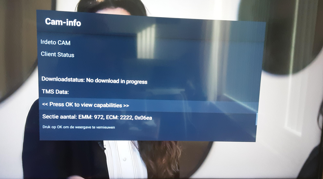

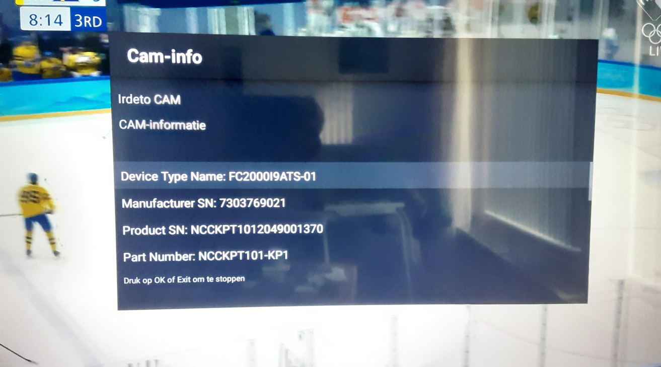

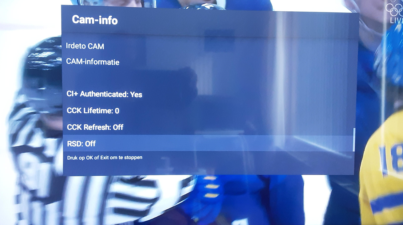

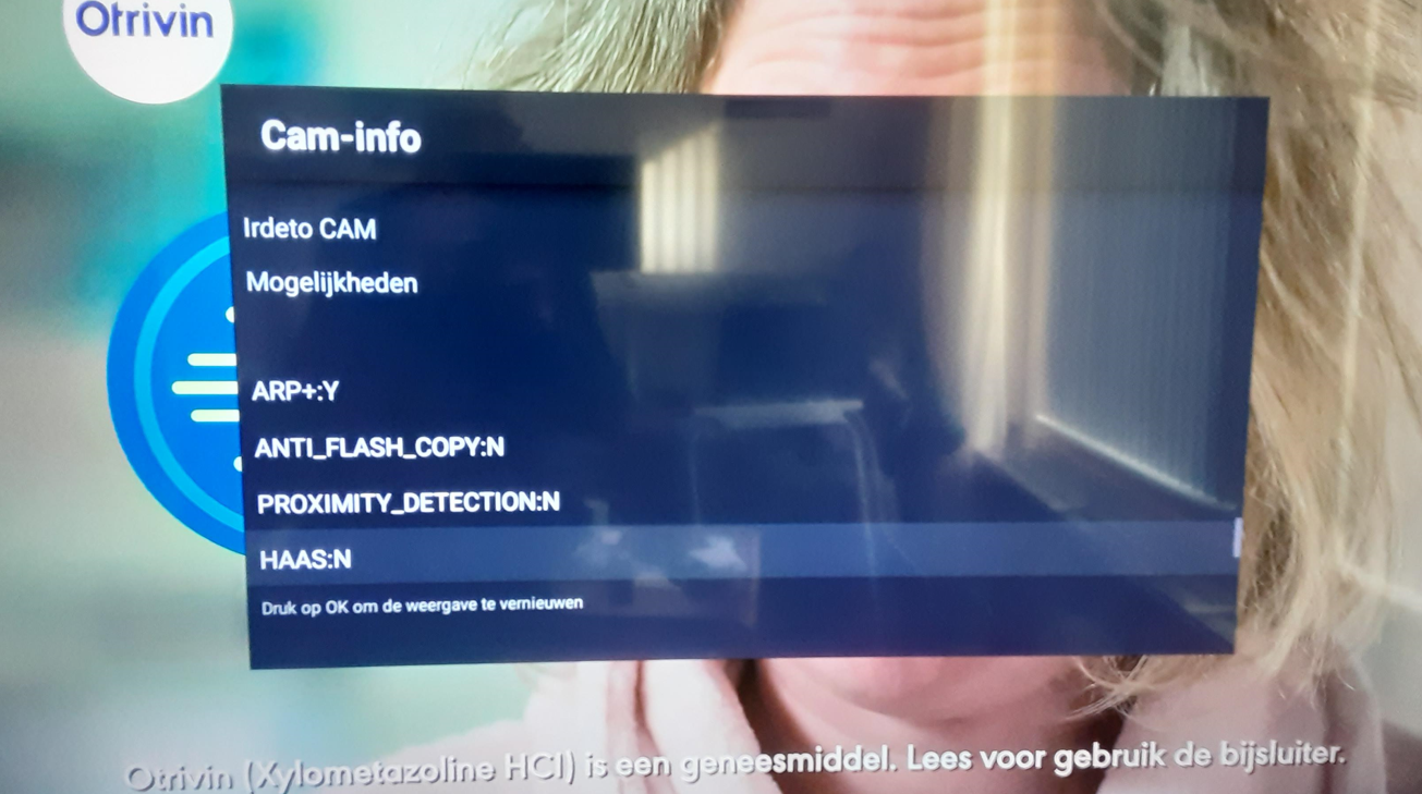

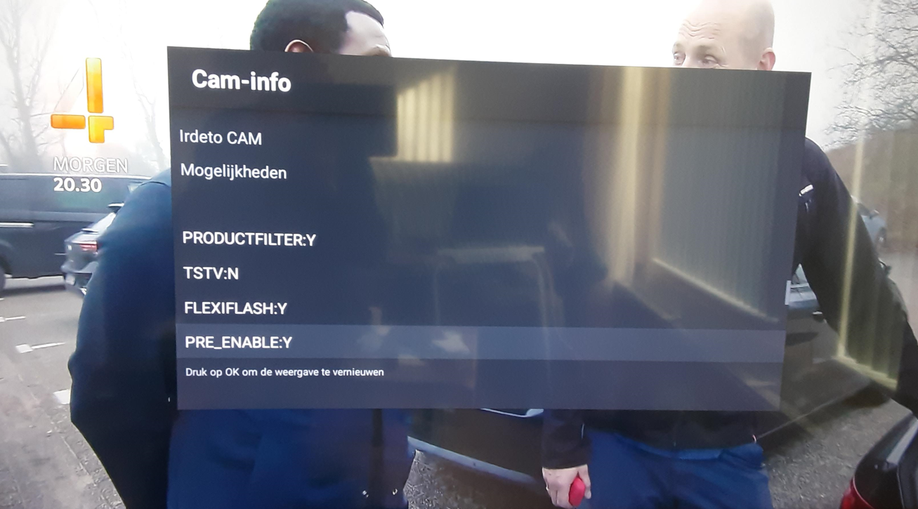

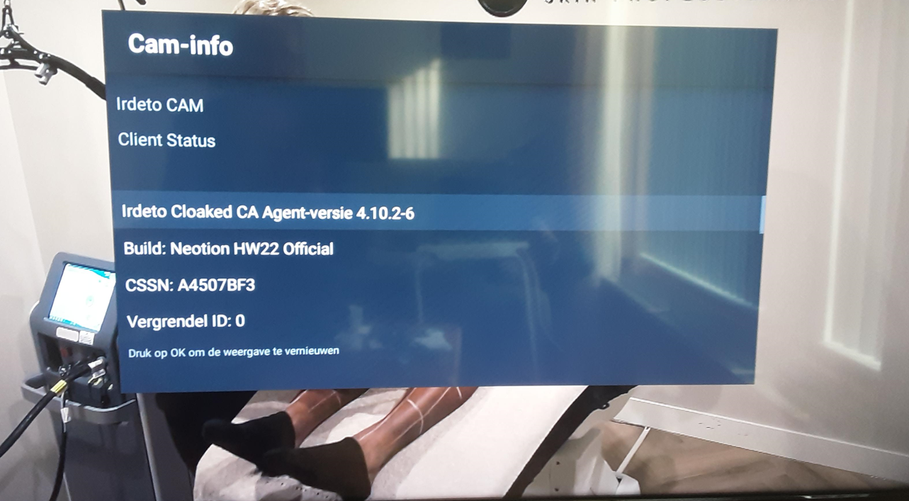

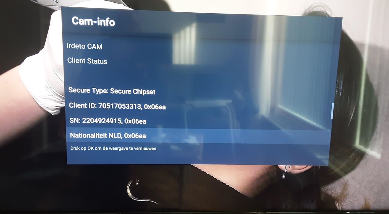

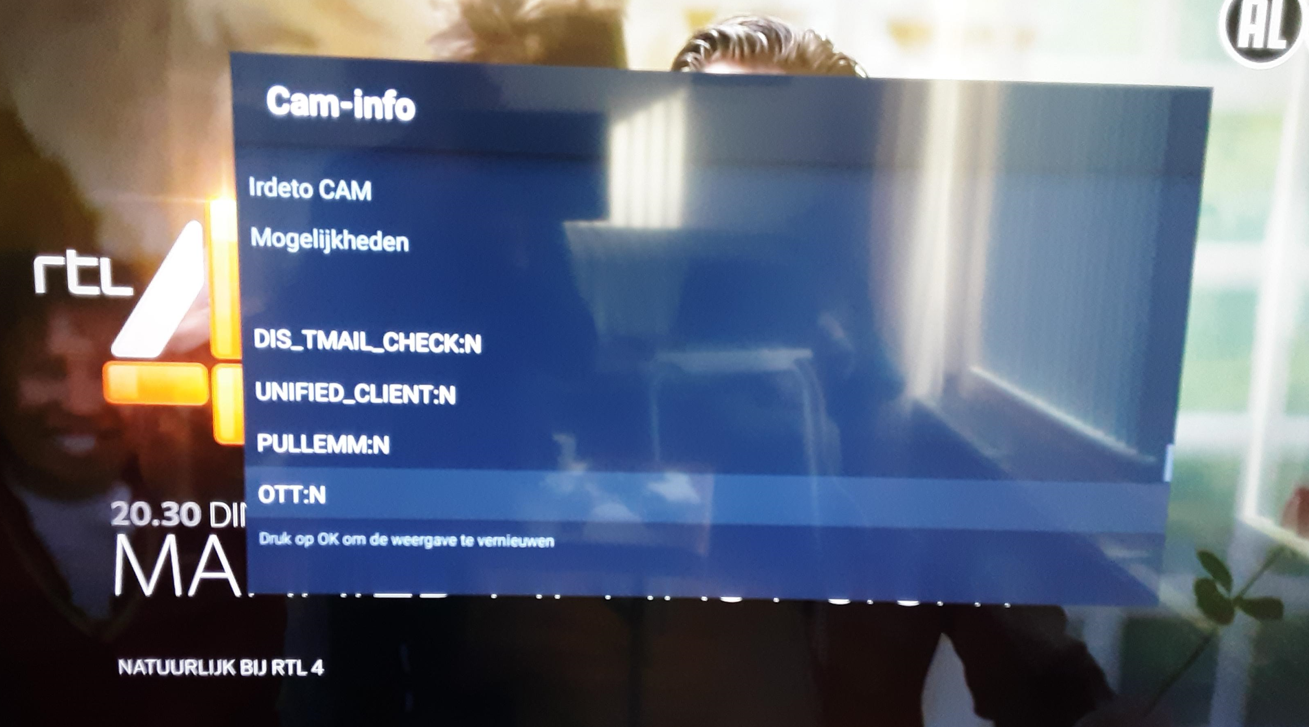

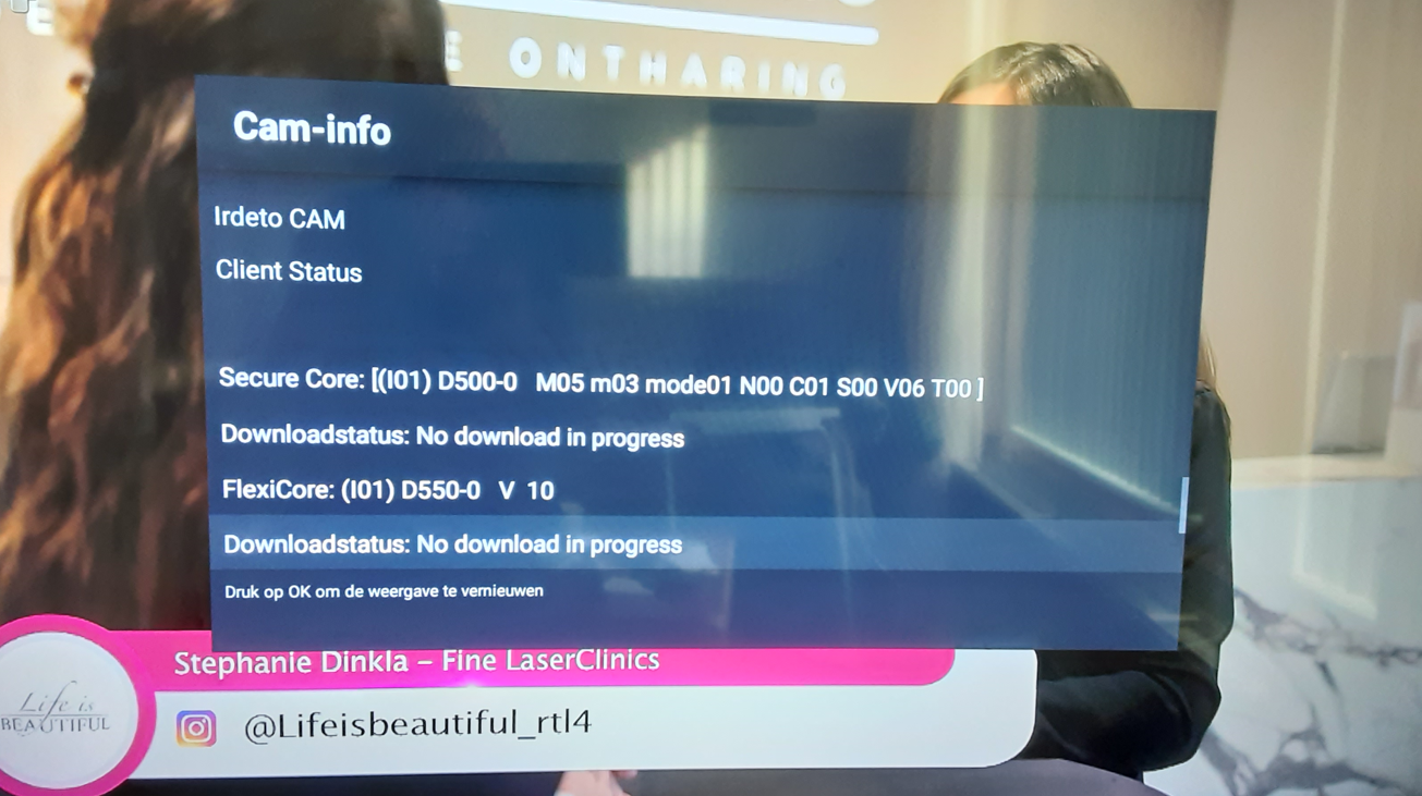

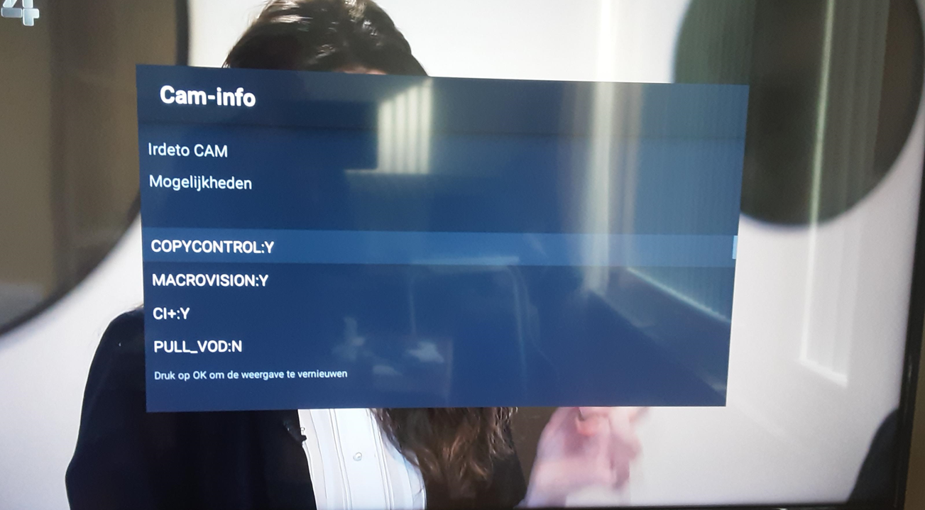

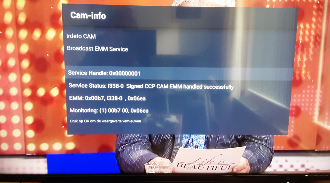

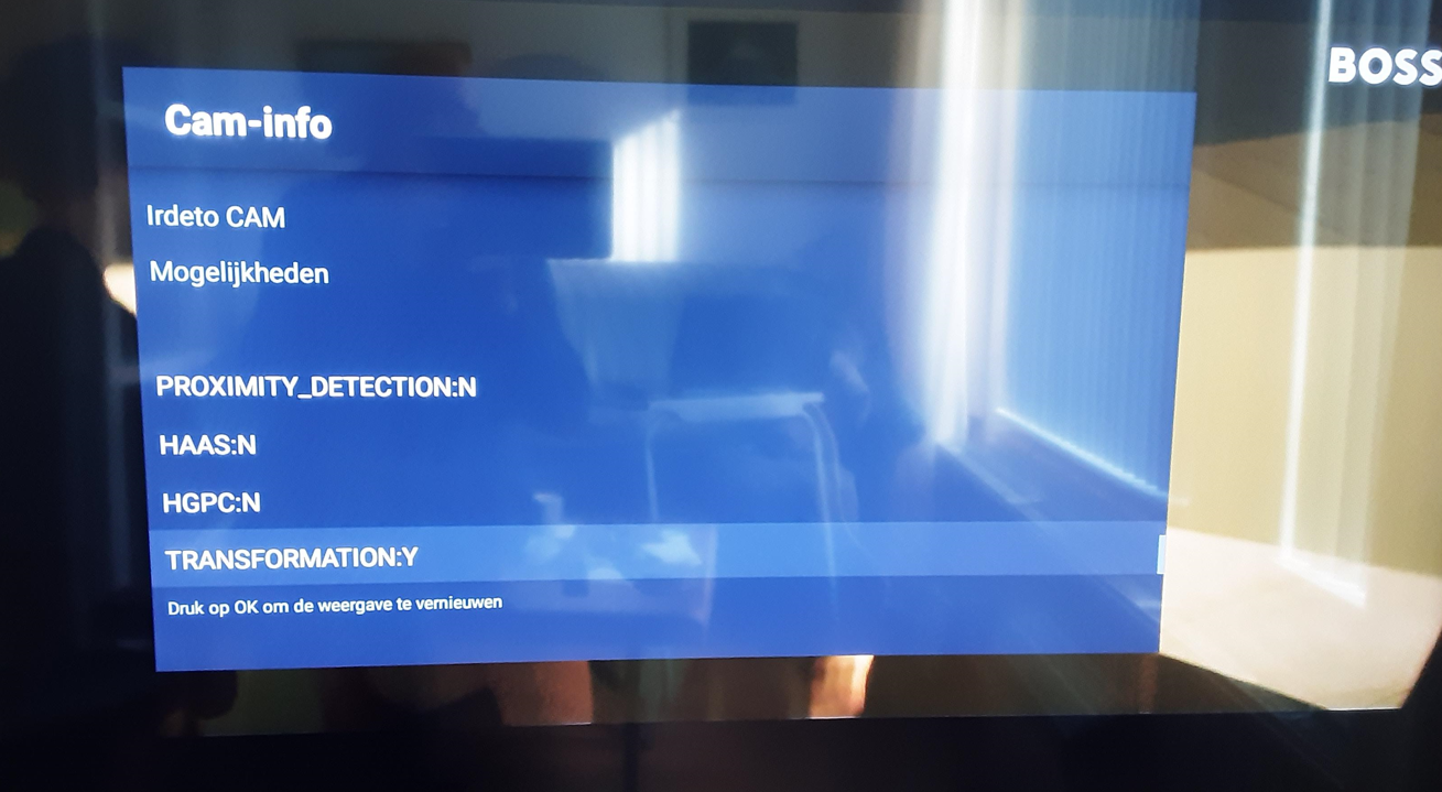

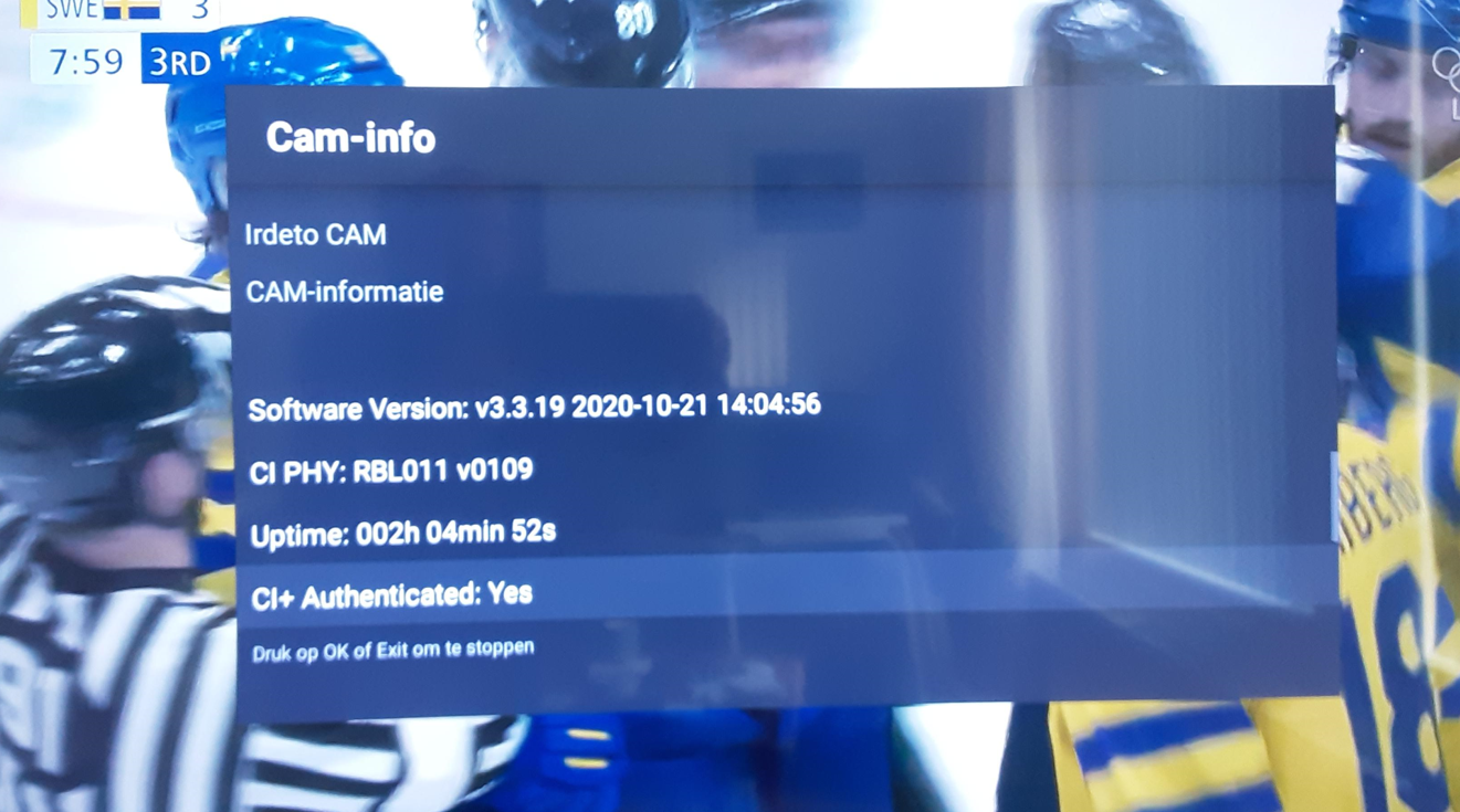

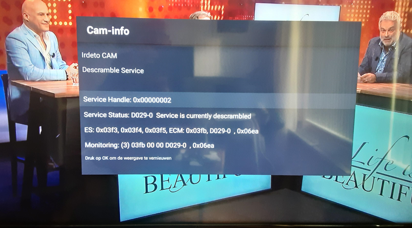

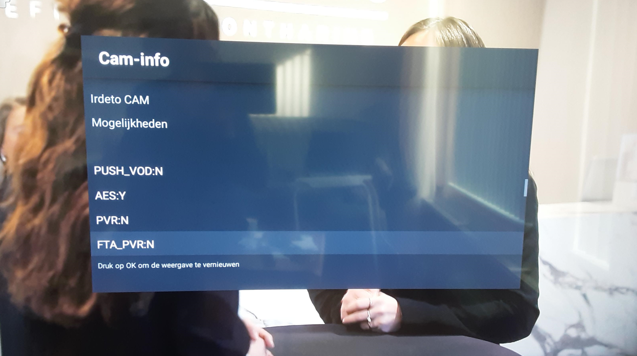

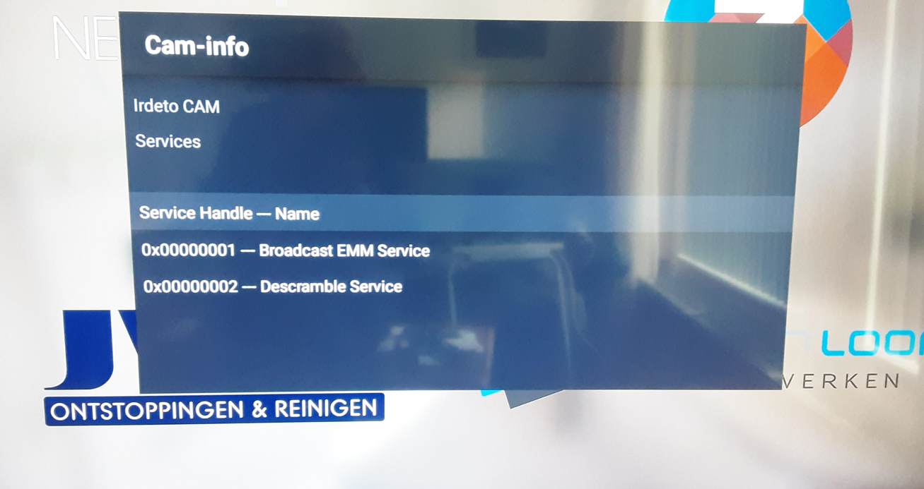

satkijker Geplaatst: 13 februari 2022 Geplaatst: 13 februari 2022 5 uren geleden, Tonskidutch zei: Staat er iets op die CI+ CAM waar wij iets aan hebben, behalve de serialnumber, fotootje misschien? Dat wordt een heel fotoalbum (via module in de tv, helaas is opnemen met de tv een probleem want die heeft problemen met het opslagapparaat.) [spoiler] [/spoiler] Van horen zeggen of zelf uitgeprobeerd?
satkijker Geplaatst: 13 februari 2022 Geplaatst: 13 februari 2022 spoiler werkt niet. Vervolg van foto's rest 1 Van horen zeggen of zelf uitgeprobeerd?
