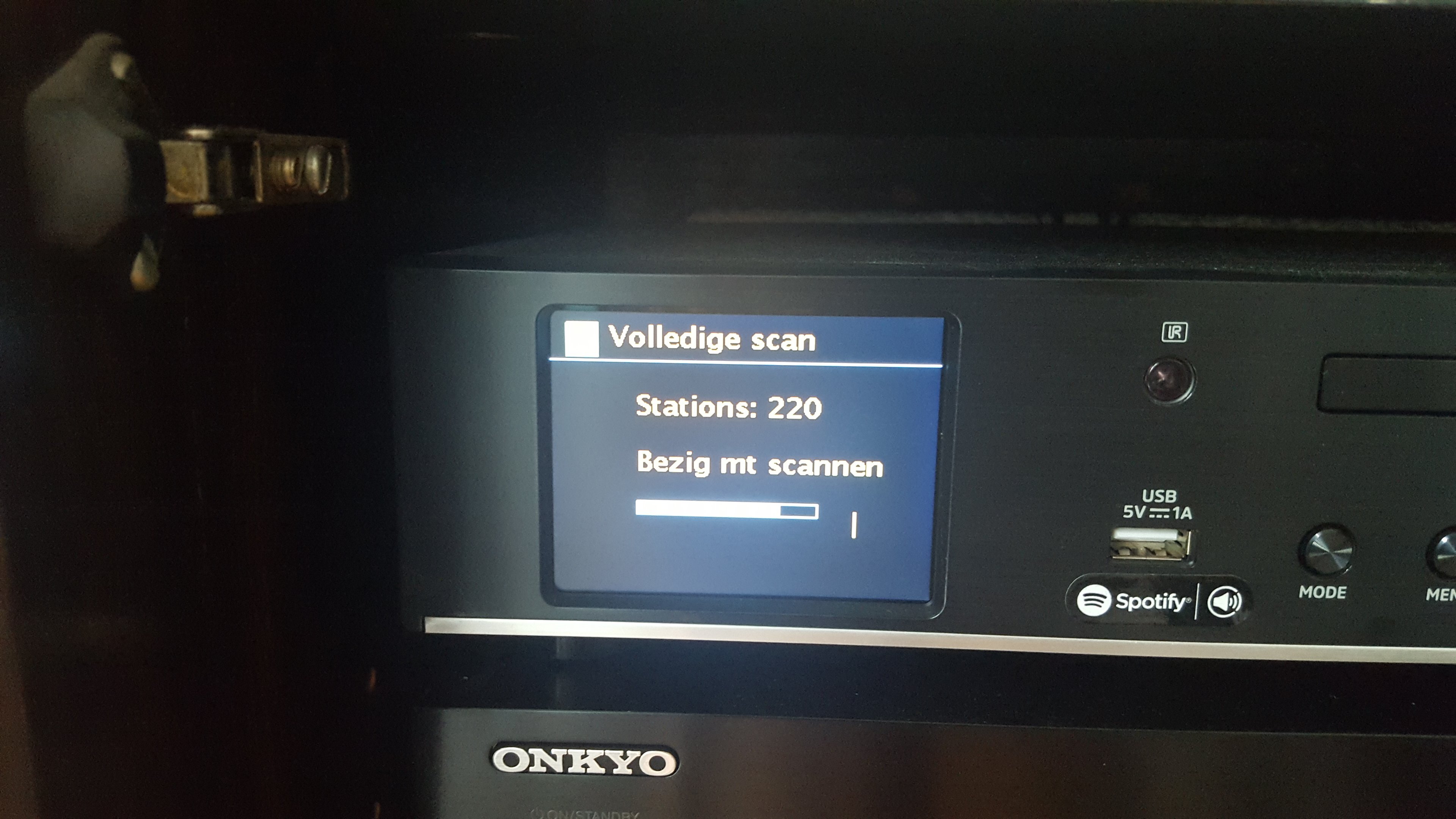

Toch wel fijn om in het zuiden, in Brabant te wonen. Meer zenders maar ook meer drugsafval... 220 zenders maar daar zullen ze in Limburg nog wel overheen kunnen...

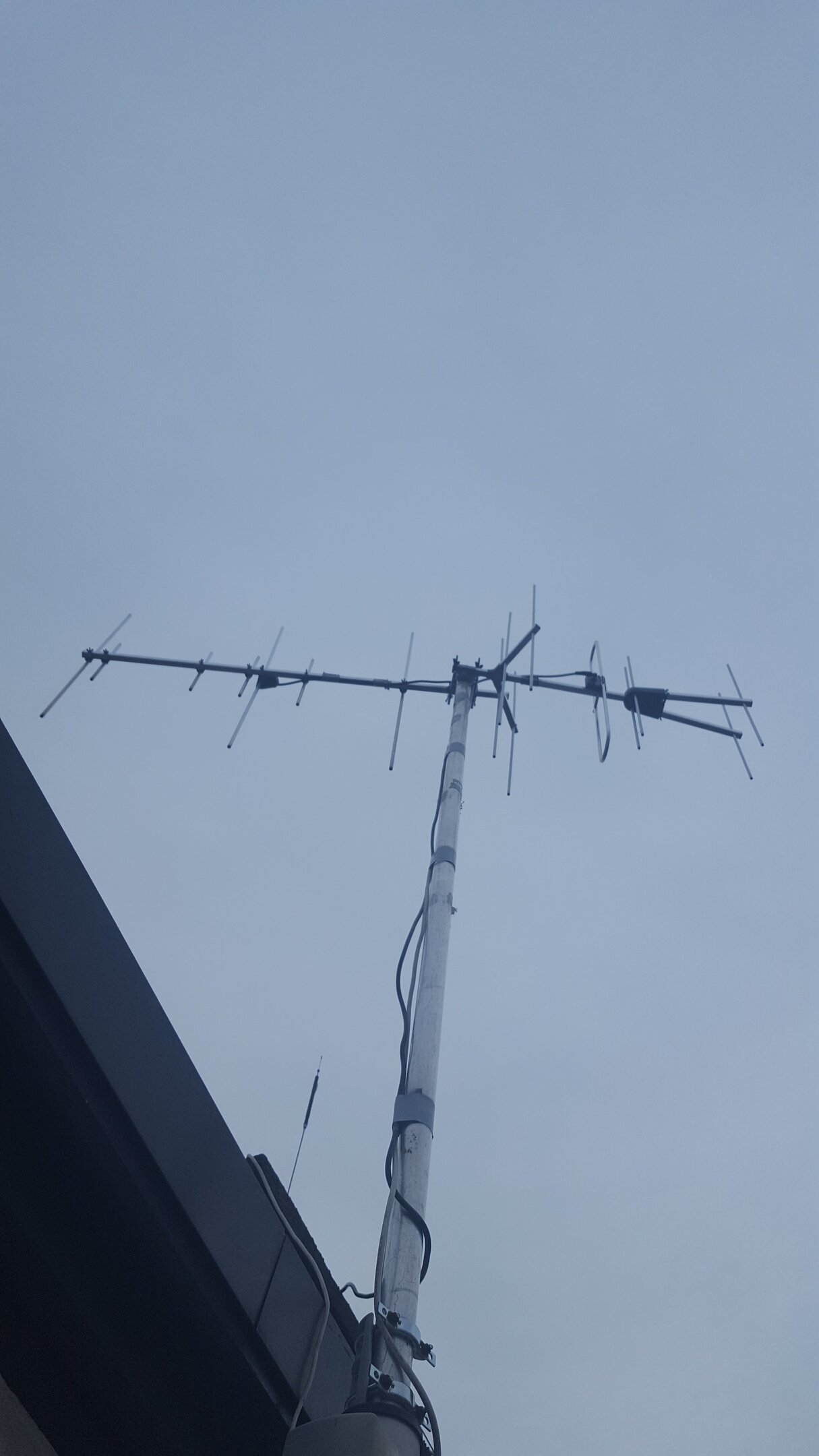

Zie bijlagen. Buitenantenne (9 elements) op 8 meter hoogte. De linkerantenne is voor 2m/70cm. Beide antennes van het merk Diamond, draaibaar.
Groetjes van John uit Den Bosch

Welke buitenlandse pakketten krijg je hier mee binnen?
Ik zit 20 KM naar het noorden, gebruik een diamond discone op +-6 Mtr icm airspy (welle.io) en haal gemiddeld zo'n 90+ zenders uit de lucht, soms rond de 100-120 dan komt er de publieke mux van WDR of VRT binnen, zit allemaal net op het randje.

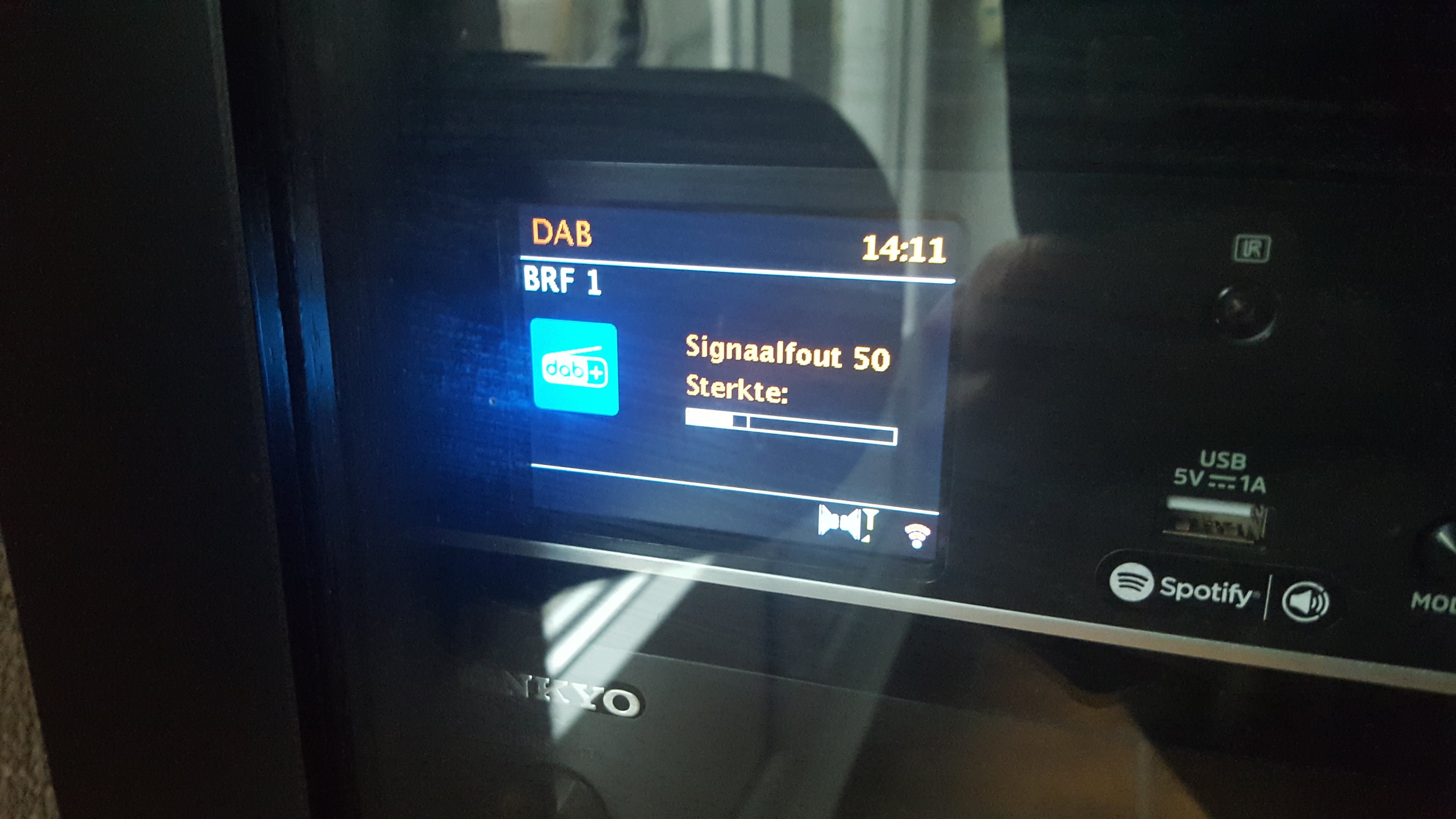

Hieronder een lijstje met frequenties en 1 zender uit het betreffende pakket. Het zijn allemaal buitenlandse pakketten op 1 na dan, namelijk Fidelioradio vanuit Wageningen (197.648) omdat ik daar wekelijks zelf een programma presenteer..😁
  • 178.352 (Deutschlandfunk)
  • 180.064 (NRJ België)
  • 187.072 (Brf 1, Belgische Ardennen, conditieafhankelijk; zie foto. Bij een signaalfout van 80 einde verhaal)
  • 197.648 (Fidelioradio)
  • 204.640 (Antenne Bayern)
  • 208.064 (Antenne NRW)
  • 216.928 (Joe FM, België)
  • 222.064 (1Live, WDR)
  • 223.936 (Klara, België)
Een richtantenne is hierbij dus echt onontbeerlijk. Ik ben blij met mijn Triax, want een beetje uit het zicht is geen ontvangst meer en dus doet hij zijn werk goed.
