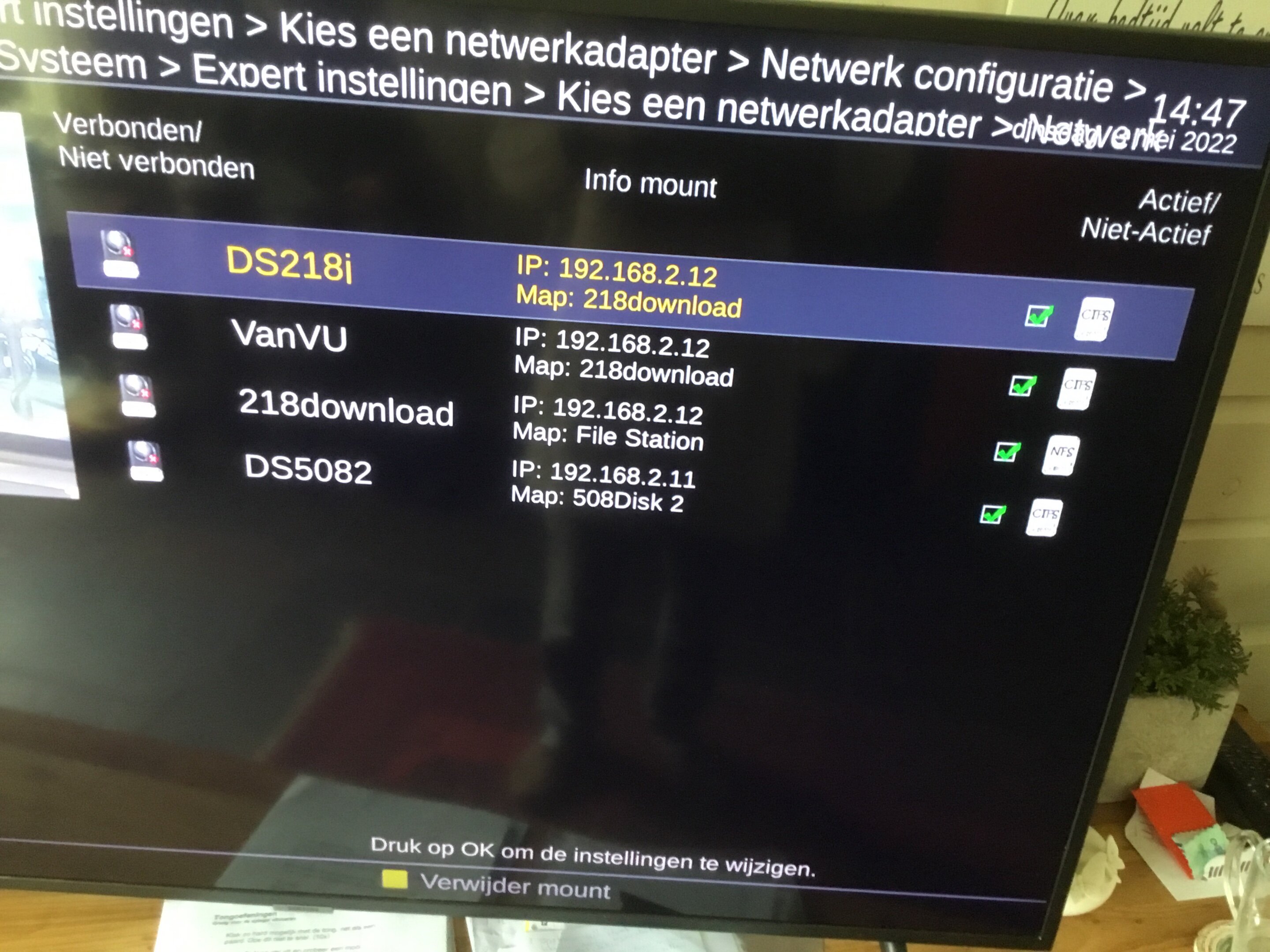

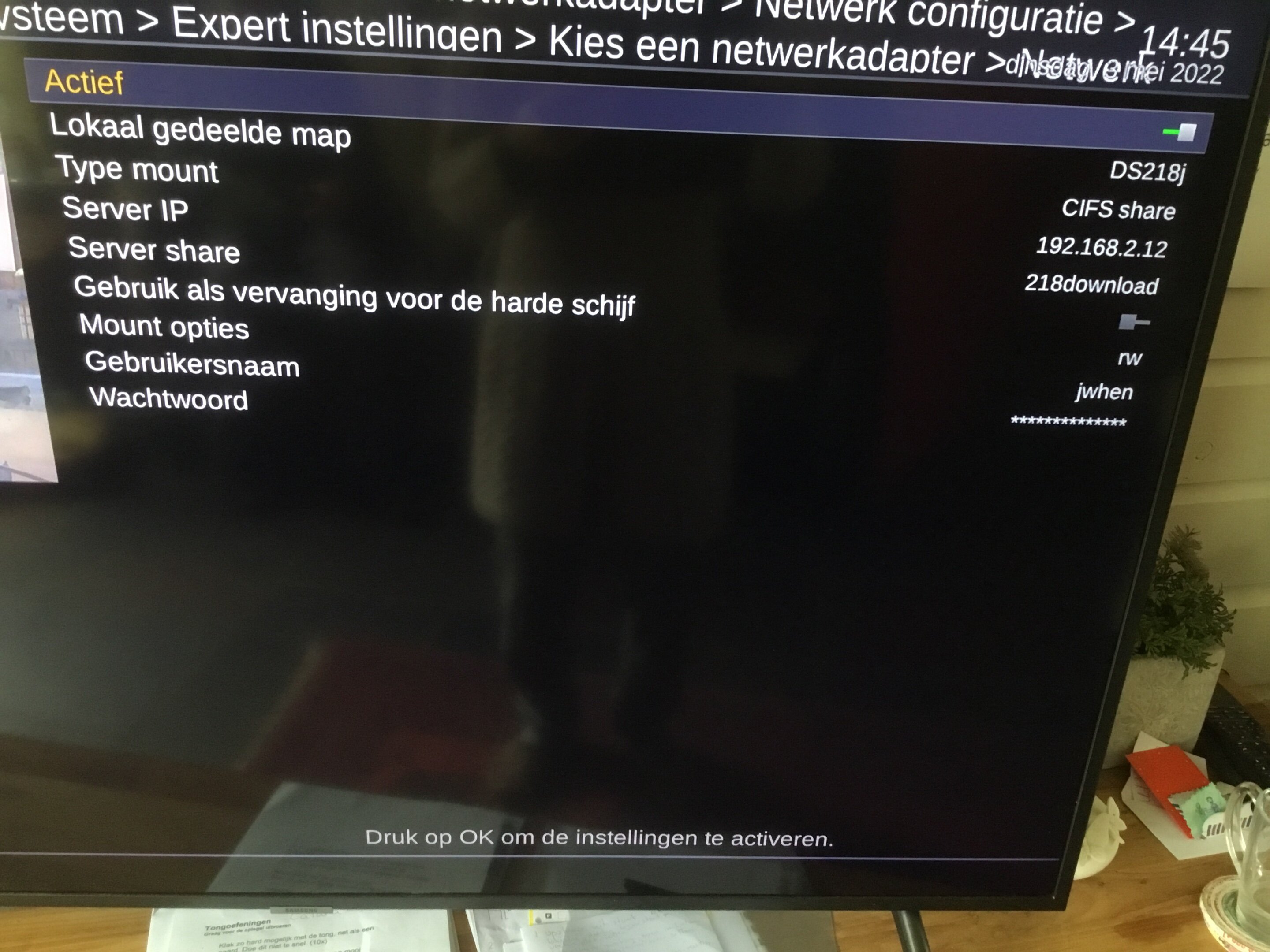

Ik heb al een paar jaar de Vu+ uno 4k gecombineerd met een Synology ds 218j nas server. E.a. werkte probleemlloos! tot vorige week allhans.  Nu ben ik de verbinding kwijt tussen deze 2 apparaten. Ik kan via vu+netwerk geen verbinding meer maken met de Synolgy nas!  Wat ik ook verander aan de instllingen, de info mount op actief groen maar  verbonden /niet verbonden blijft rood;  Alle instellingen veranderd zonder resultaat. Zoals op de expertinstellingen;
aktief aan, lokaal gedeelde map op DS218j,  type mount op CIFS share ,  server ip bij mij op 192.168.2.12,  servr share op 218download (di de map op mijn synology) geen verv, harde schijf.  Mount opties  rw   En mijn naam + wachtwoord.
ik zal wel iets fout doen maar   ?    Help ik weet het niet meer!
Misschien eens een keer een wat recentere versie in je box plaatsen. Volgens mij gebruik je een oude(re) openpli versie. Voor wat betreft de mounts is daar volgens mij wel het e.e.a. gewijzigd. Uiteraard wel een backup maken voordat je gaat flashen.

Je lijkt voor de Synology geen vast IP adres te gebruiken. Klopt het IP adres nog wel?
Krijg je geen foutmelding?

Heeft dit misschien te maken met het uitfaseren van samba V1 support in Linux?

als het plots gebeurd dat er geen verbinding meer is, dan moet je op een andere manier kijken of er überhaupt een verbinding in het netwerk mogelijk is
ik gebruik DCC_E2.exe ook voor mijn NAS (naast de eigenlijke bedoeling van de Vu+ receiver)
daarmee kun je ook telnetten en ftp'jen als je aanmelding Admin rechten heeft
indien die connectie lukt, moet je de veiligheidsinstellingen in ogenschouw nemen op de NAS m.b.t. het IP adres van de Vu+ of die wel toegelaten wordt voor CIFS en NFS <= @jwhen01 die instellingen opde synology kun je ook effe tonen middels een screenshot
overigens met NFS gaat het ook prima tussen NAS en Vu+ in mijn netwerk (ik gebruik CIFS-SAMBA alleen voor de windows pC en NAS)

als je toch al met DCC_E2 aan de slag bent, dan zoek eens de /etc/samba/smb.conf en de 3.6.25vti van je Vu+ en plaats die eens in code brackets hier op het forum

probeer eens nfs en/of haal al die mounts eens weg een reboot eens je nas en je ontvanger
