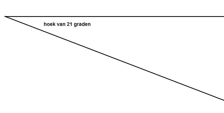

Sprietje Geplaatst: 12 april 2022 Geplaatst: 12 april 2022 Tja, ik zei toch al dat het vreemd was dat je met de B&R-65 met het EISS-statief in Mazarrón geen goed signaal zou hebben terwijl je daarmee in de Algarve goede ontvangst hebt. De laatste jaren zijn er bij Canal Digitaal ook geen parameters van de gebruikte transponders veranderd zodat de ontvangst nu moeilijker zou zijn. Ook heb ik geen conflicten kunnen ontdekken door transponderfrequenties die op de Badr 26e en transponders van Canal Digitaal op de Astra 23,5. Voor een maximale ontvangst in Mazarrón moet de skew van de lnb op -21 graden staan, dus de coaxaansluiting van de lnb 21° met de wijzers van de klok meegedraaid als je achter tegen de lnb aan kijkt, zie bijgevoegde hoek.
