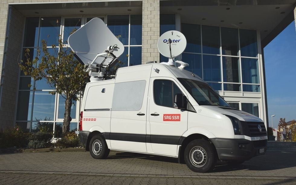

Sprietje Geplaatst: 24 juni 2022 Geplaatst: 24 juni 2022 Deze Oyster is totaal niet geschikt om daar steeds van satellieten te wisselen. Dan zul je toch een duurdere versie moeten hebben. Deze schotel moet steeds de nieuw gekozen satelliet gaan zoeken, d.w.z. hij draait steeds maar rondjes van 360 graden heen en terug om de satelliet te vinden en als hij die niet gevonden heeft, wordt de elevatie weer een heel klein beetje bijgesteld en gaat hij weer een rondje draaien. Dit herhaalt zich van een hele lage elevatie tot een hele hoge elevatie totdat hij de drie transponderspecificaties gevonden heeft die bij de gezochte satelliet behoren. Dit zoeken kan vele minuten duren. Bovendien staat de skew van de lnb nooit goed en optimaal afgesteld waardoor het zelfs kan gebeuren dat hij het signaal van de satelliet mist omdat de skew zoveel verkeerd staat. De motoren worden oververhit als je steeds maar weer opdracht geeft om een andere satelliet te zoeken omdat ze overuren staan te draaien. Er bestaan ook zelfzoekende schotels met GPS en Autoskew. Deze hebben de satelliet in no-time gevonden en wel om de volgende redenen: Doordat de GPS in de schotel weet waar de camper zich bevindt, berekend hij meteen de elevatie die de schotel moet hebben om zich op de satelliet te richten. Hierbij wordt tevens gebruik gemaakt van twee waterpasfuncties die meten hoeveel graden de camper scheef staat in breedterichting en in lenterichting om de elevatie aan te passen. Tevens zit er een kompasfunctie in die meet in welke richting de camper staat. Hierdoor kan er meteen berekend worden in welke richting en hoeveel de schotel moet draaien vanaf zijn uitgangspositie om zich naar de satelliet te richten. Ook wordt meteen de skew van de lnb berekend zodat de lnb goed staat om optimaal signaal te ontvangen. Zo'n schotel is wel geschikt om vaak van satelliet te wisselen.
