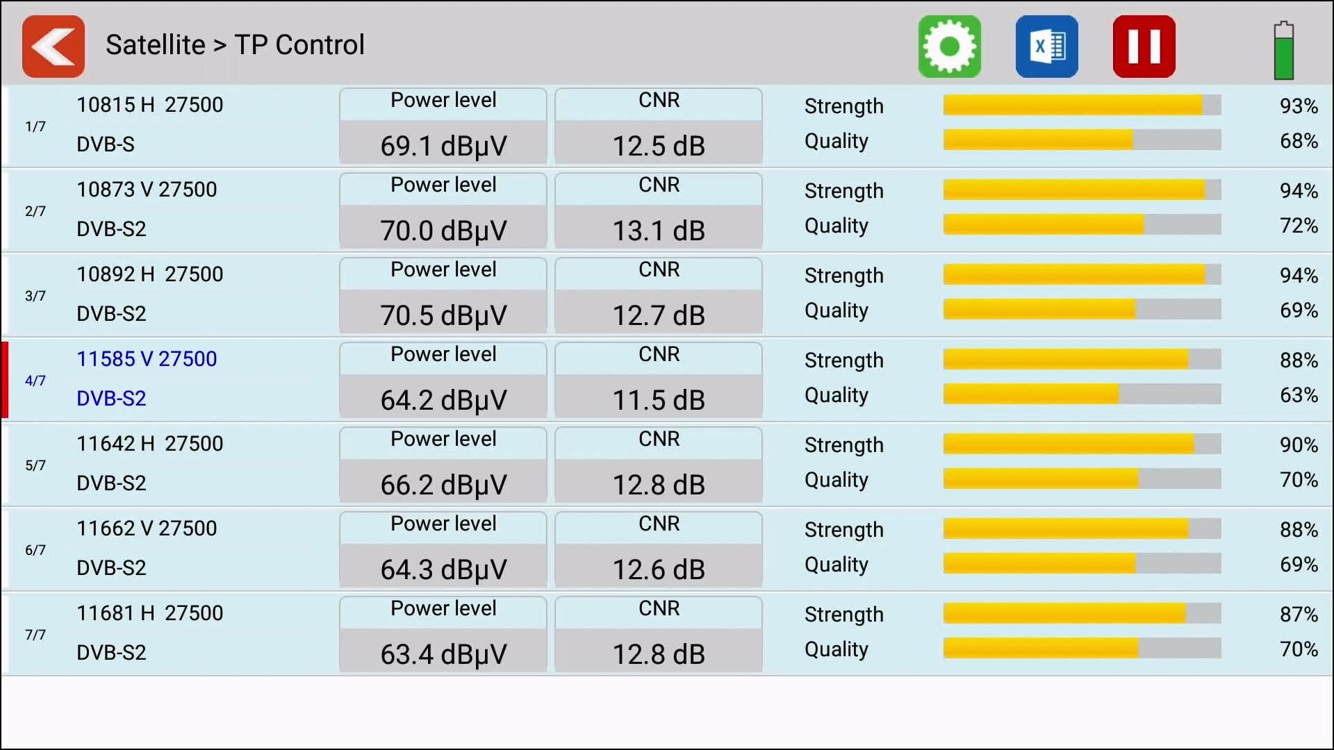

Old Satterhand Geplaatst: 28 juli 2022 Geplaatst: 28 juli 2022 Op 26-7-2022 om 18:30, rick8245 zei: Ik heb idd nog de schotel van 120 cm. Ik woon niet meer in Almere maar in de buurt van Dronten. De skew is voor deze longitude en altitude is: - 5.84 Ook als de lnb zo zet kom ik niet boven de 58 tot 60% 1 uur terug, rick8245 zei: .....De nieuwe lnb geeft direct 66% en een goed beeld. Ik neem aan dat je die ontvangst waardes afleest op je ontvanger? Welke heb je? Ik vind die ontvangst toch wel erg mager op een 120 cm schotel? Nou is de ontvangstkwaliteit in procenten lastig te vergelijken, maar jij zou toch een veel betere ontvangst moeten hebben. Dit meet ik met mijn 80 cm schotel op deze transponder, met 2 verschillende meetinstrumenten. (De VU+ geeft ook 12,7 dB aan)

Old Satterhand Geplaatst: 28 juli 2022 Geplaatst: 28 juli 2022 49 minuten geleden, Old Satterhand zei: (De VU+ geeft ook 12,7 dB aan) 15 minuten geleden, Frans B zei: ..met een degelijke SAT meter zou het een stuk eenvoudiger worden... ...Vroeger plaatste ik een tv met decoder naast de schotel om het zo af te stellen. Je hebt dus echt geen geavanceerde satelliet meter nodig om een schotel optimaal af te stellen, het is gewoon makkelijker. Ik plaatste die meting juist om dat aan te tonen. De tuner in de VU+ Ultimo 4K is accuraat genoeg. Ik ben benieuwd naar de ontvanger die @rick8245 gebruikt omdat ik vermoed dat er iets met zijn tuner aan de hand is. Ik heb hier een VU+ Ultimo met zo'n defect, in beide tuners.

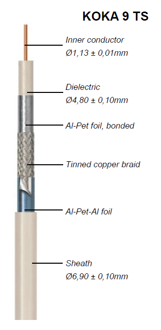

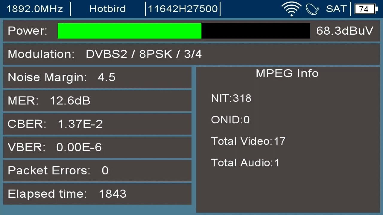

Sprietje Geplaatst: 28 juli 2022 Geplaatst: 28 juli 2022 (aangepast) Ik denk dat rick8245 en misschien ook anderen niet helemaal begrijpen wat Old Satterhand bedoeld met de frequentiestoring die je met een dect-toestel kunt krijgen. Dat is allemaal makkelijk uit te leggen met mijn vier kwadranten tekening. Het gaat om frequentie 11642MHz waar geen signaal of storing aanwezig is. Die valt in de lage band zien we in de tekening. Voor de lage band wordt oscillatorfrequentie 9,75GHz gebruikt ofwel 9750MHz. Trek die 9750MHz van die 11642MHz af, dan krijg je 1892MHz. Dat is de frequentie die door de coaxkabel gaat en die frequentie valt in het frequentiegebied van een dect-toestel (1880-1900MHz). Als je coax gebruikt die niet goed is afgeschermd, dan kan dat Dect-toestel storing aanbrengen in de coaxkabel. Voor een goede afscherming van je coaxkabel dient om de binnenisolatie eerst een folie-afscherming te zitten en daar overheen een vlechtmantel. Om een zeer goede afscherming te hebben dient over deze vlechtmantel weer een folie-afscherming te zitten. 28 juli 2022 aangepast door Sprietje 1

Satterdam Geplaatst: 28 juli 2022 Geplaatst: 28 juli 2022 (aangepast) 4 uren geleden, rick8245 zei: Waar kan ik eventueel een andere coax kabel kopen van 25 meter en welk merk moet ik dan hebben?? Mijn schotel staat achter in de tuin of is de kabellengte ook een reden van minder ontvangst?? Je moet voor een kwaliteitskabel gaan. Hirshmann is een van de topmerken. het kost wel iets meer maar dan heb je wel kwaliteit. Als je daarop googled dan kom je wel winkels tegen waar je deze kan kopen. Lengte van de kabel heeft ook invloed op de kwaliteit van het signaal. Te lang en het signaal gaat achteruit . Ik weet niet precies wat de maximale lengte is die je mag hebben. maar dan kan Sprietje vast wel antwoord op geven. 28 juli 2022 aangepast door Satterdam 1
Moderator ceesv Geplaatst: 29 juli 2022 Moderator Geplaatst: 29 juli 2022 Bij een goede kabel is 50 meter geen enkel probleem, zelfs 100 meter werkt nog goed. 1 Gaat niet bestaat niet! 65" 4-K OLED, Vu+ Duo 4K SE BT, Vu+ Solo 4K, Rebox-8500, Rebox-8000, Wavefrontier T-90, Satlook Digital NIT, Megasat HD5 Combo Gebruik je een advertentie blocker? Maak dan een uitzondering voor onze website. Zonder advertentie (inkomsten) kan deze site niet voortbestaan.
