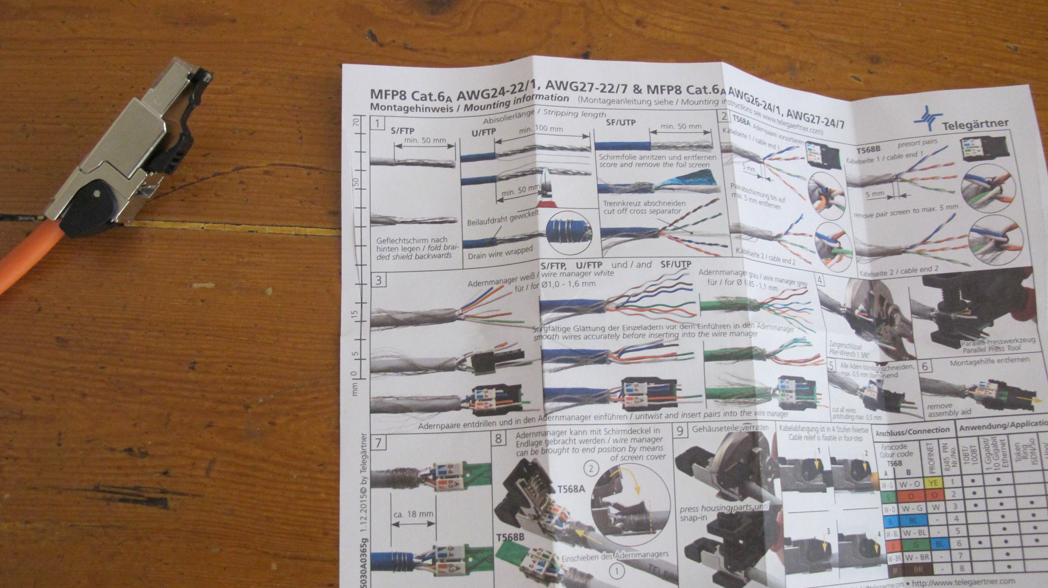

Tonskidutch Geplaatst: 1 augustus 2022 Geplaatst: 1 augustus 2022 (aangepast) CAT5 gaat ook. Ik heb zelf de CAT6 gebruikt met speciale stekkers om invloeden van buitenaf te voorkomen in het drukke centrum van Maastricht staat nog ergens een fotootje op sat4all daarover @Hansw kijk met extra instructie heel makkelijk aanbrengen De Telegärtner MFP8 Cat6a 1 augustus 2022 aangepast door Tonskidutch afbeelding Dotyku Motyl Beata Przysbytek
Moderator ceesv Geplaatst: 1 augustus 2022 Moderator Geplaatst: 1 augustus 2022 Voor die 25 Mb/sec max is cat. 5 prima. 16 minuten geleden, Tonskidutch zei: Ik heb zelf de CAT6 gebruikt met speciale stekkers om invloeden van buitenaf te voorkomen in het drukke centrum van Maastricht Daar de aderparen getwist zijn, en symmetrisch is storing niet via die weg te verwachten. Wel kan de gehele kabel signalen ontvangen, maar om dat te onderdrukken zijn ferriet ringen aan het uiteinde van de kabel het beste middel. P.S. ik heb die Telegärtner MFP8 connectors ook wel eens gebruikt, en ondervond bij sommige apparaten het probleem dat die niet goed contact maakten. Vooral het gewicht van kabel en connector drukten de connector iets scheef in de bus waardoor er geen verbinding ontstond. Gaat niet bestaat niet! 65" 4-K OLED, Vu+ Duo 4K SE BT, Vu+ Solo 4K, Rebox-8500, Rebox-8000, Wavefrontier T-90, Satlook Digital NIT, Megasat HD5 Combo Gebruik je een advertentie blocker? Maak dan een uitzondering voor onze website. Zonder advertentie (inkomsten) kan deze site niet voortbestaan.
Tonskidutch Geplaatst: 1 augustus 2022 Geplaatst: 1 augustus 2022 (aangepast) Dat weet ik beste @ceesv maar wel aan de RJ45 plastieke krimp stekkertjes vandaar dat ik voor deze koos. 😉 16 minuten geleden, ceesv zei: Vooral het gewicht van kabel en connector drukten de connector iets scheef klopt maar als er een ferriet kern aanhangt is die nog zwaarder, @Old Satterhand schreef ook al eens een keer dat je in sommige gevallen die stekkers en kabels moet ondersteunen (HDMI stekker en kabels destijds) , of ophangen aan het toestel zelf. 1 augustus 2022 aangepast door Tonskidutch aanvullend op wijziging ceesv Dotyku Motyl Beata Przysbytek
