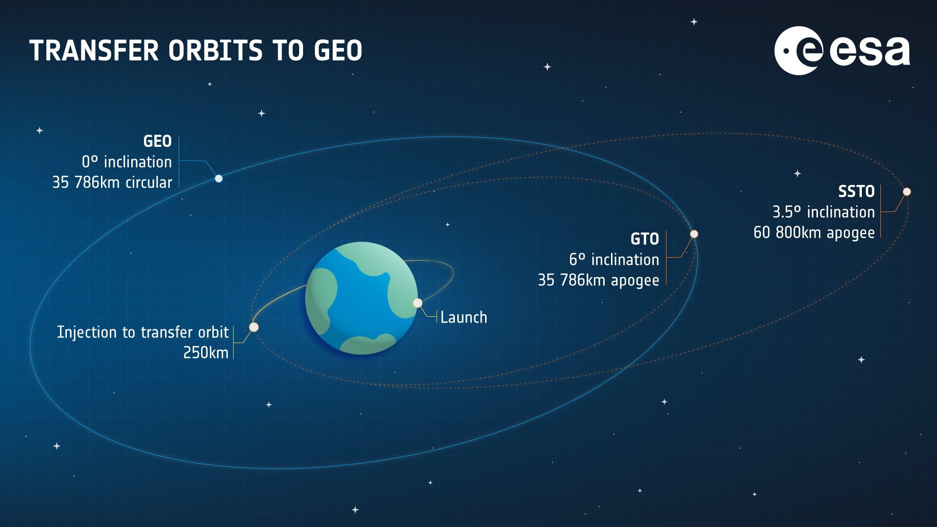

Sprietje Geplaatst: 2 januari 2023 Geplaatst: 2 januari 2023 De satelliet wordt in verschillende trappen naar de elliptische baan gebracht. Op het plaatje staat 60.800km, in de beschrijving staat 56.000km als hoogste punt. Het zal wel ergens tussen deze twee waardes in liggen. Die sterk elliptische baan wordt in enkele maanden tijd door de plasma stuurraketten veranderd in een zuivere cirkelvormige baan op 35.786km boven de evenaar.
Mojo Geplaatst: 3 januari 2023 Geplaatst: 3 januari 2023 (aangepast) 10 uren geleden, Satterdam zei: Volgens het plaatje bevindt de satelliet zich op 250 km hoogte na lancering al vanwaar de satelliet in de geostationaire baan wordt gebracht. Ik weet niet hoe je aan 56000 km komt ? Voila: 3 januari 2023 aangepast door Mojo 1 You know when you've been shagged. I like receivers who give me pleasure.

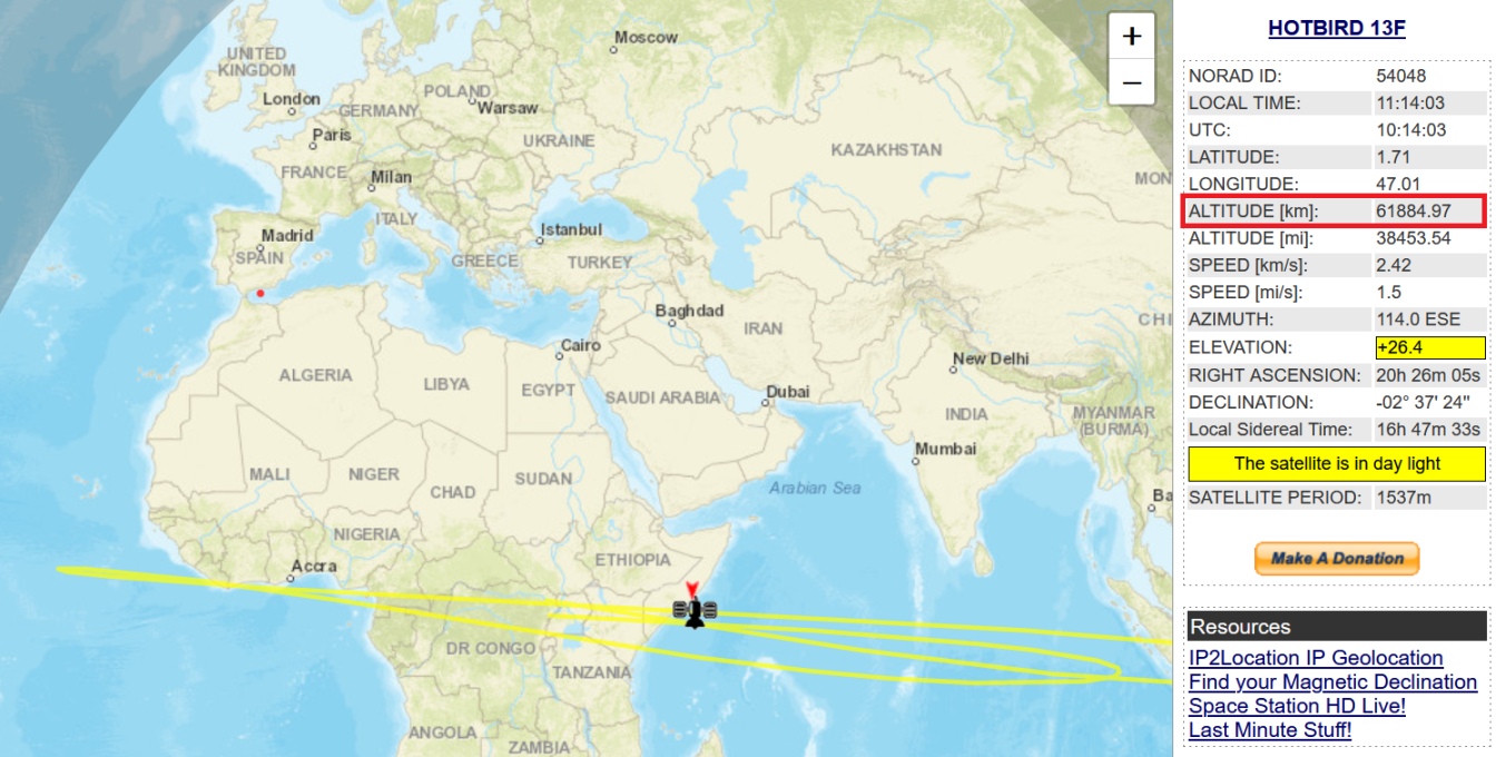

Sprietje Geplaatst: 3 januari 2023 Geplaatst: 3 januari 2023 De Hotbird 13F heeft vandaag zojuist zijn hoogste punt (Apogee) bereikt op 61.884,97km. De baan moet dus nog enorm veel verlegd wordt om een cirkelvormige baan te verkrijgen op 35.786km hoogte boven de evenaar. Daar ga ik niet op zitten wachten.
