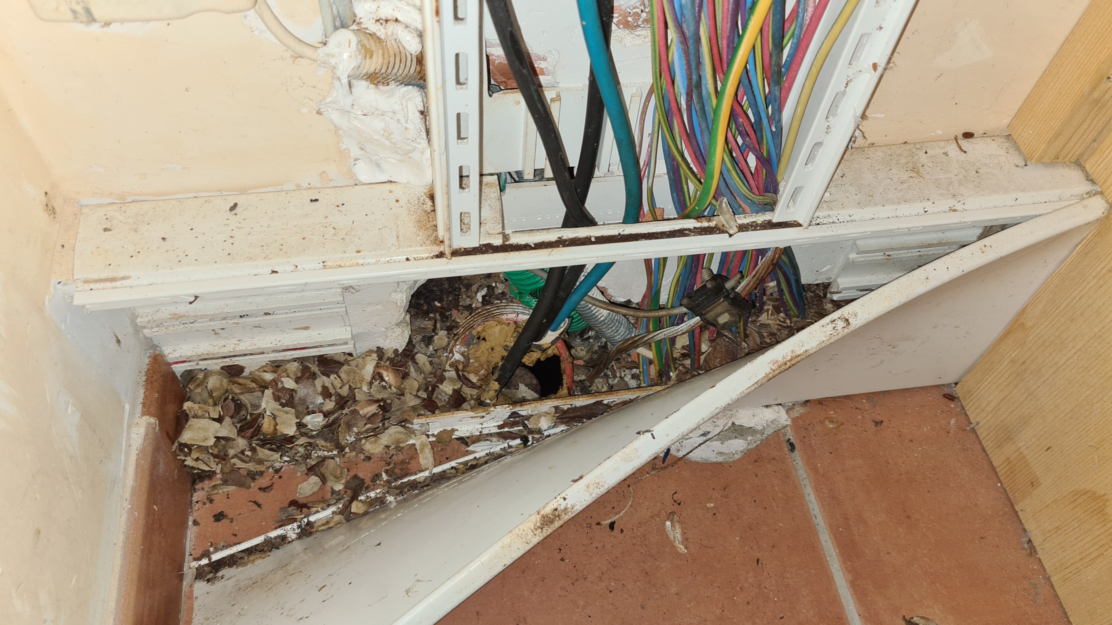

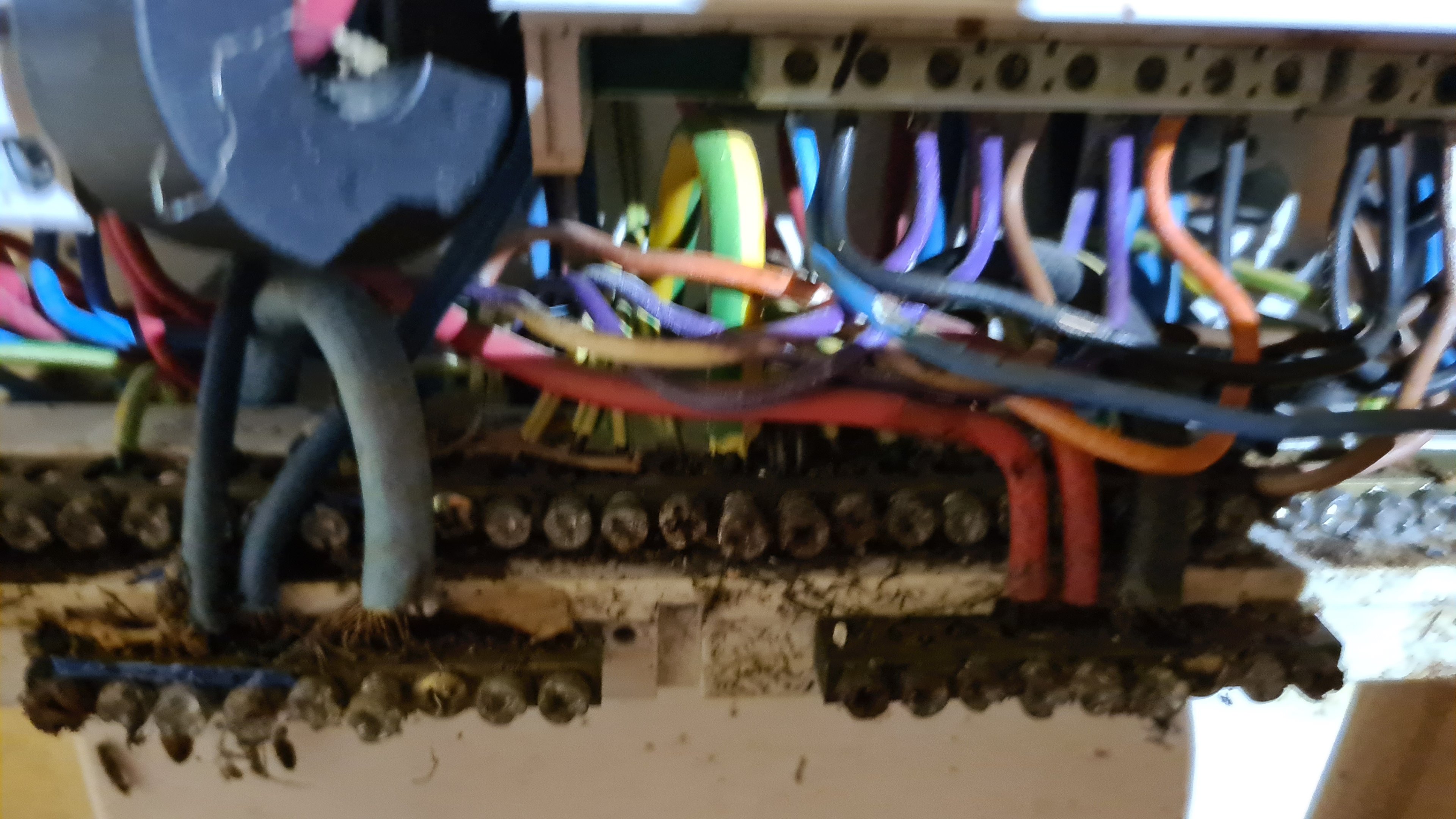

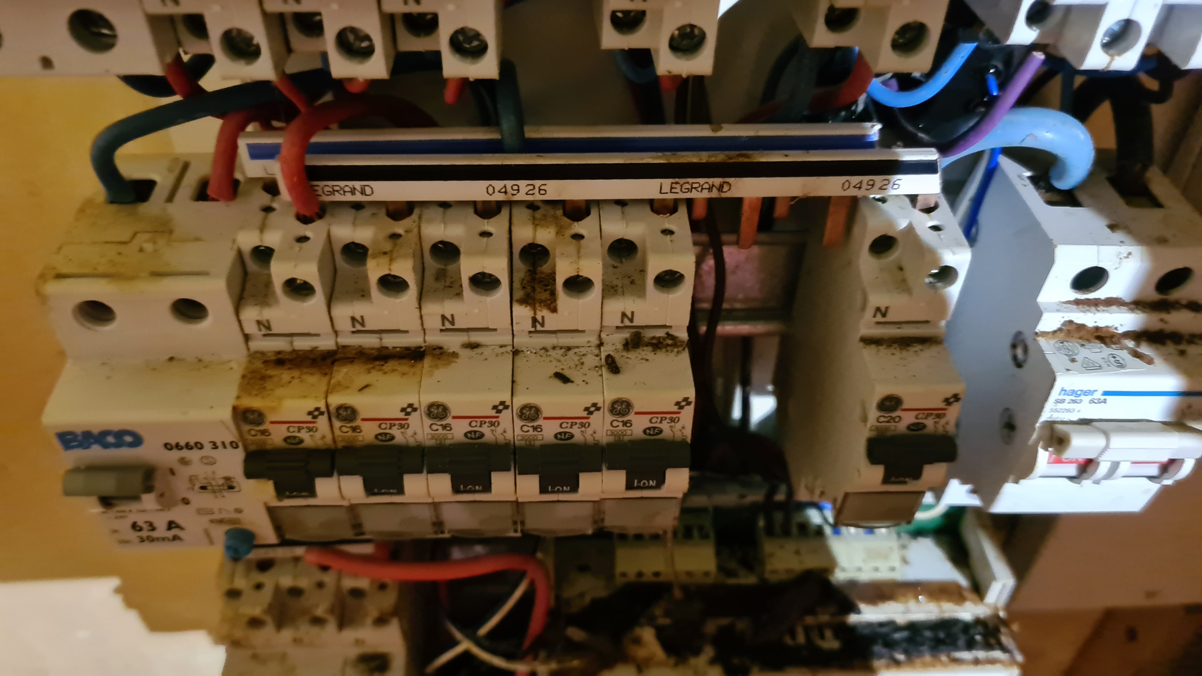

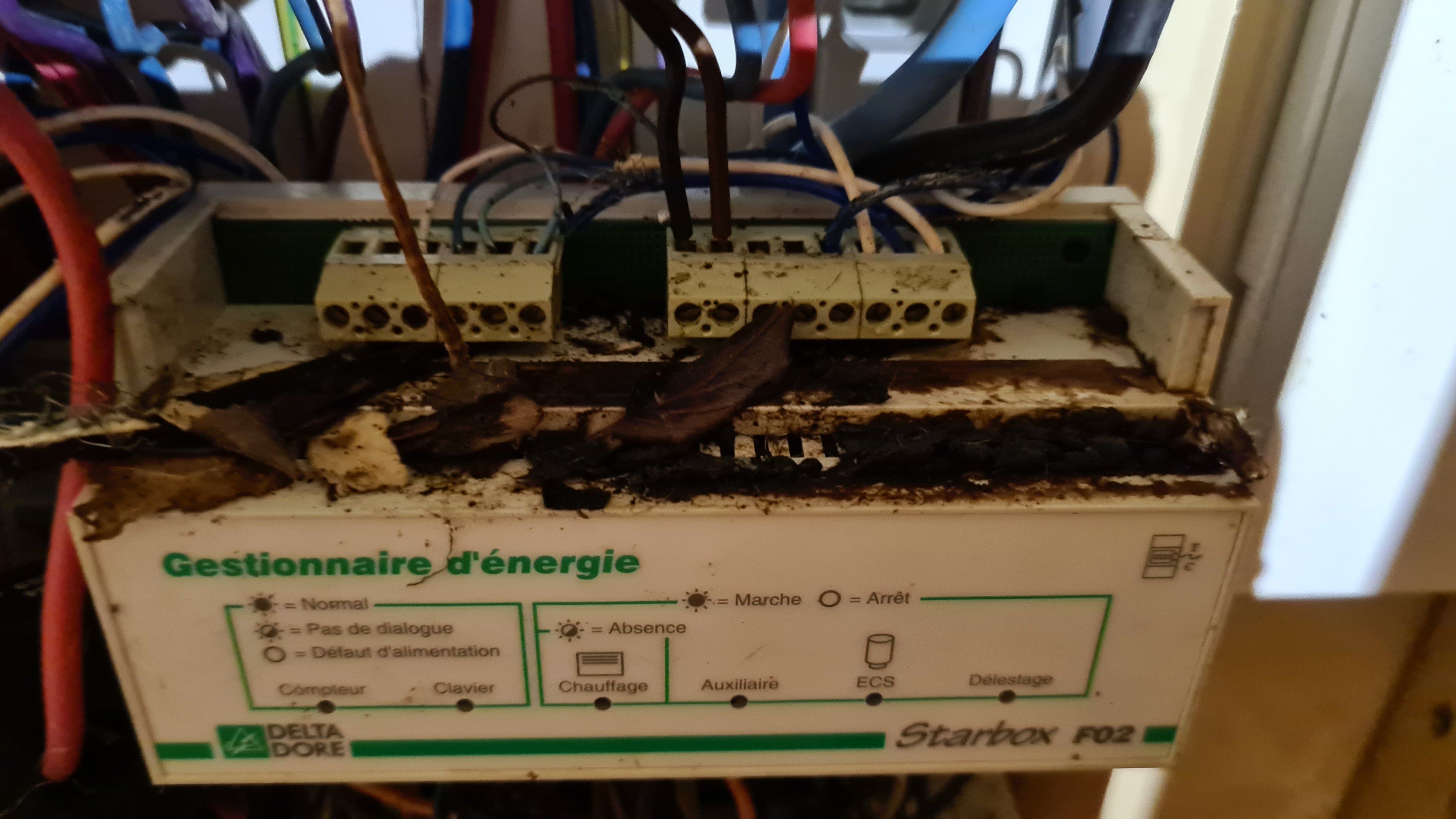

Moderator ceesv Geplaatst: 20 oktober 2022 Moderator Geplaatst: 20 oktober 2022 Er werd mij gisteren gevraagd even te kijken naar de warm water voorziening bij een van mijn kennissen. Er kwam alleen nog koud water uit de kraan. Na het openen van de groepenkast kwam ik dit tegen. De meterkast had illegale bewoners op bezoek gehad. aangevreten isolatie, urine en keutels in het prioriteiten relais, en onder gepieste componenten. Corrosie op schroefverbindingen, een grote ravage! Ik heb de indruk dat deze kast in zijn geheel vervangen moet worden. En hier kwamen de veldmuizen naar binnen. Wonen in een landelijke omgeving heeft voor en nadelen, zorg er altijd voor, dat bij kabel invoer van buiten de mantelbuizen aan de uiteinden verzegeld zijn. De schade is aanzienlijk, gelukkig hebben de muizen geen brand in de groepenkast veroorzaakt. 1 Gaat niet bestaat niet! 65" 4-K OLED, Vu+ Duo 4K SE BT, Vu+ Solo 4K, Rebox-8500, Rebox-8000, Wavefrontier T-90, Satlook Digital NIT, Megasat HD5 Combo Gebruik je een advertentie blocker? Maak dan een uitzondering voor onze website. Zonder advertentie (inkomsten) kan deze site niet voortbestaan.

Sprietje Geplaatst: 20 oktober 2022 Geplaatst: 20 oktober 2022 Ik krijg de indruk dat de aardlekschakelaar niet regelmatig getest wordt, dan hadden ze het vast eerder opgemerkt
Moderator ceesv Geplaatst: 20 oktober 2022 Auteur Moderator Geplaatst: 20 oktober 2022 Aan de butenkant van de groepenkast was niets van de schade te zien. En om de aardlek schakelaar te testen maak je de groepenkast niet open. 1 uur terug, D-box zei: maar kijk ook even naar de driewegklep in de ketel. Ketel? Het gaat hier om een elektrische warmwater boiler. Gaat niet bestaat niet! 65" 4-K OLED, Vu+ Duo 4K SE BT, Vu+ Solo 4K, Rebox-8500, Rebox-8000, Wavefrontier T-90, Satlook Digital NIT, Megasat HD5 Combo Gebruik je een advertentie blocker? Maak dan een uitzondering voor onze website. Zonder advertentie (inkomsten) kan deze site niet voortbestaan.

Big fellow Geplaatst: 20 oktober 2022 Geplaatst: 20 oktober 2022 6 hours ago, ceesv said: Wonen in een landelijke omgeving heeft voor en nadelen, zorg er altijd voor, dat bij kabel invoer van buiten de mantelbuizen aan de uiteinden verzegeld zijn. Inderdaad.... Voor de toekomst, nadat inderdaad alles vervangen is gok ik, kabels beschermen met breed plakband, en dan minimale hoeveelheid purschuim in de buis spuiten om het af te zegelen.... De tape zorgt ervoor dat je in de toekomst de kabel gemakkelijk kan bewegen als het schuim is verwijdert. Maar eerst maar een mooi nieuw kastje erin, met modern schakel materiaal 🙂 “Success is not final, failure is not fatal: it is the courage to continue that counts.” ~ Winston Churchill
Tonskidutch Geplaatst: 21 oktober 2022 Geplaatst: 21 oktober 2022 Misschien dat PUR schuim een Nederlandse veldmuis tegen houdt maar een Franse Rat knaagt zich daar echt wel doorheen... 😁 Je staat toch elke keer weer versteld van die installateurs in het buitenland. In de Voerstreek Wallonië heb ik nog erger gezien 1984 en een week erna stond dat huis van m'n zus ook echt in brand. 1 This Must Be It- Alan Dixon Remix Röyksopp, Alan Dixon & Fever Ray
zeeteefje Geplaatst: 21 oktober 2022 Geplaatst: 21 oktober 2022 18 uren geleden, Big fellow zei: Maar eerst maar een mooi nieuw kastje erin, met modern schakel materiaal 🙂 Het materiaal mankeert op zich niks aan. Dat is modern materiaal van dure kwaliteit. Het probleem is dat isolatiemateriaal rond kabels tegenwoordig vaak van plantaardige oorsprong is. De muizen ruiken het zetmeel. Ik woon zelf ook op het Franse platteland, en dan heb je op een ochtend ineens bijna geen elektrische kabels meer in je auto. Doorgeknaagd, inclusief het koper.

kees321 Geplaatst: 23 oktober 2022 Geplaatst: 23 oktober 2022 (aangepast) On 10/20/2022 at 1:33 PM, ceesv said: zorg er altijd voor, dat bij kabel invoer van buiten de mantelbuizen aan de uiteinden verzegeld zijn. On 10/21/2022 at 12:13 PM, Tonskidutch said: Misschien dat PUR schuim een Nederlandse veldmuis tegen houdt maar een Franse Rat knaagt zich daar echt wel doorheen... 😁 Daar gebruik ik gewapend pur schuim voor, een stukje gaas op frummelen, in /voor het gat en purren. Kippengaas ligt voor de hand maar ik neem daar vierkantjes (~10mm ?) voor. 23 oktober 2022 aangepast door kees321 1
mereltje Geplaatst: 24 oktober 2022 Geplaatst: 24 oktober 2022 Ik gebruik dit 1 Groeten Willy Luister naar ieders kritiek maar behoud je eigen oordeel (William Shakespeare)
Tonskidutch Geplaatst: 24 oktober 2022 Geplaatst: 24 oktober 2022 ik zat in de woning van mijn collega op de bank en zag een muisje door een gat in de houten vloerplank kruipen recht voor mijn neus. Diameter 1 cm waar voorheen een noest gezeten had in de vloerplank. Toen ik opstond was die muis ook heel snel weer weg. Ja ik geef het je te doen door zo'n piepklein gaatje de woonkamer te betreden. M.a.w. je moet echt wel heel klein mazig gaas gebruiken. This Must Be It- Alan Dixon Remix Röyksopp, Alan Dixon & Fever Ray
