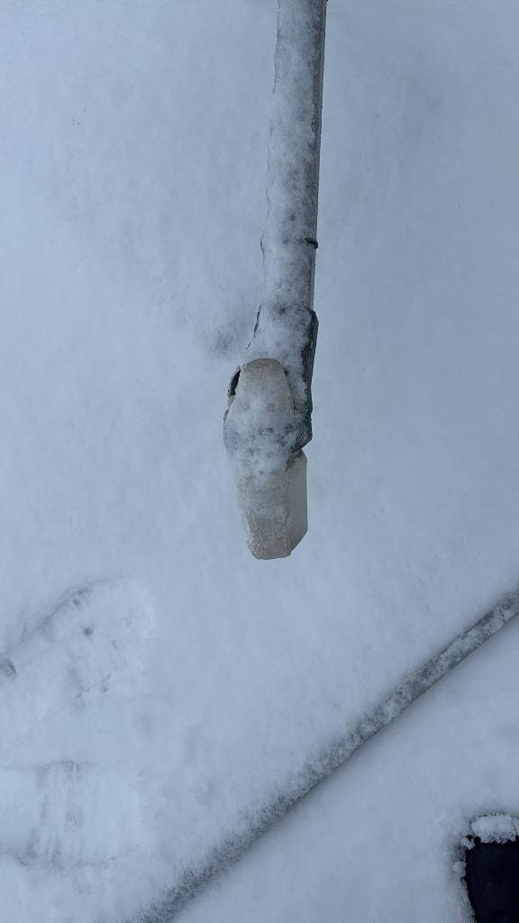

Schotel: Fuba 60 cm LNB: Canal Digitaal Triple LNB quad. Moeilijk te zeggen of dat doorbuigt.
Een Fuba-arm buigt niet door, zelfs niet met 20kg.

Zonder bijbehorende lnb verwarming krijg je alsnog signaal uitval.
Zojuist, ceesv zei:
Dat is een spannende vraag waarop ik het antwoord niet met de benodigde zekerheid kan geven. Ik heb over onverwarmde schotels terugkoppeling gehad en het is de aangeplakte sneeuw in de onderste helft van de schotel die het verlies veroorzaakte. Hoeveel er precies op de LNB zat en wat daarvan het aandeel was weet ik niet. Thuis was dat in elk geval vrijwel geen sneeuw.
Bij Kathrein met verwarming wordt de feedarm van de LNB verwarmd met 180 Watt. Dat zal genoeg zijn om de warmte tot aan de LNB voorzijde te geleiden. Of in elk geval geen sneeuwophoping op de arm te hebben die ervoor komt te liggen.
Logisch dat de sneeuw op de onderste helft van de schotel blijft liggen en ook het meeste verlies geeft. De bovenste helft van de schotel staat immers steiler dan de onderste helft en de sneeuw zal grotendeels op de onderste helft blijven liggen.
Wat betreft het voorkomen van sneeuw op de lnb-arm en de lnb, daar is verwarmingsband voor te koop. Die ziet er ongeveer uit als spanband en die wikkel je vanaf de schotel om de lnb-arm en om de lnb zodat die met de schotel meeverwarmd worden en er dus geen sneeuw op blijft liggen.

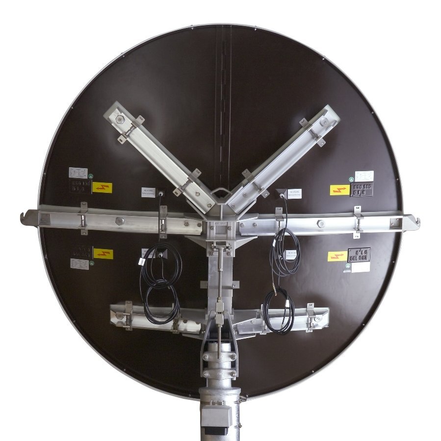

Er zijn voldoende goede schotels die met verwarmingsmatten leverbaar zijn zoals Visiosat en Kathrein.
Wist ik niet. Er is kennelijk toch een markt voor.
