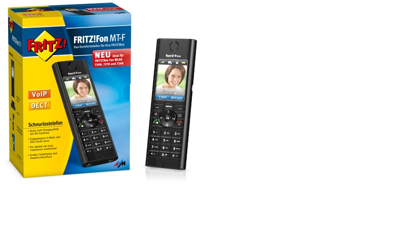

jopiesat Geplaatst: 25 februari 2012 Geplaatst: 25 februari 2012 Ik heb op mijn 7390 fritzbox goede ervaring met de MT-F handsets van AVM zelf :-)
wortellica Geplaatst: 26 februari 2012 Auteur Geplaatst: 26 februari 2012 Ik heb op mijn 7390 fritzbox goede ervaring met de MT-F handsets van AVM zelf :-) welk type heb je dan ?
theparasol Geplaatst: 26 februari 2012 Geplaatst: 26 februari 2012 MT-F is een eigen dect toestel van Fritz:
