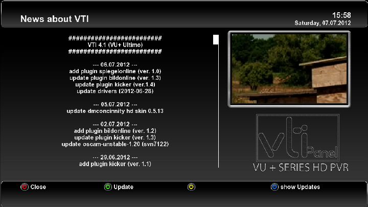

aan de info te zien in vti zit hij nu ook in de vti feed :)

overigens die "aan de info te zien in vti zit hij nu ook in de vti feed"
die info zie jij niet met een 3.2 image.
als dat wel zo zou zijn moet ik actie ondernemen
maak eens een screenshot? aub
tuurlijk, komt ie:
VU+ Duo4kSe  met VTi    VU+ duo2 met VTi
Triax 78, astra 1,2,3, HB
Sorry Wiz,
ik bedoelde / stelde de vraag aan Emekli nu met een VTI 3.2 versie op z'n VU+
met de 3.2 zie je die feed update van de drivers helemaal niet
daar de update (drivers) totaal ongeschikt zijn voor jouw oudere image
de feeds zijn gescheiden en qua geschiktheid kun je dus enkel de fout maken als je zelf manueel installeert...
waarvoor ik uitdrukkelijk waarschuwde in m'n bericht
