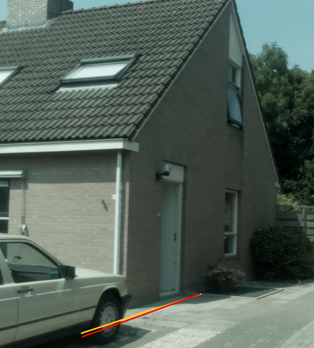

Hier een foto van de muur van mijn huis, de pan zit ongeveer een 50cm boven de buitenlamp. Probleem is de dakpannen steken ook nog wel 5-6 cm over.
De gele streep loopt met de muur mee, en de rode streep is de hoek van de pan.
Heb ben er al 2 en een halve middagen mee bezig geweest, ik ben er klaar mee. Ik heb ook het nadeel dat ik de schotel nergens anders op kan hangen, alleen de schoorsteen blijft over, maar daar kom ik niet, of aan de voorkant van het huis, maar dat wil ik zelf niet.

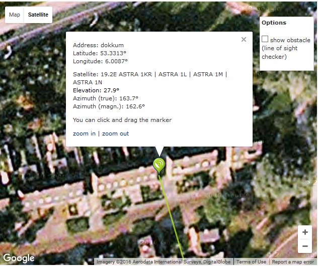

De rode streep is dus de Astra 19,2 als ik het goed begrijp want die lnb zit precies in het midden van de Multytenne. Wordt die lijn zo ook door Dishpointer aangegeven? Laat dat eens even zien met de afbeelding van Dishpointer.
Dan zou je hooguit met de Astra 19,2 problemen moeten hebben maar zelfs dat verwacht ik niet.
Omdat de signalen van de Astra 23,5 en 28,2 een stuk schuiner langs de muur vallen, moet dat helemaal geen problemen opleveren.

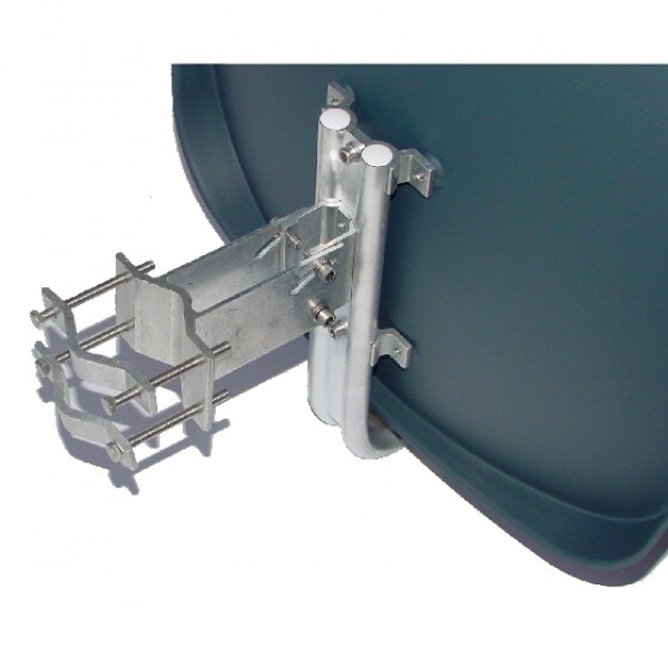

Door een langere meurbeugel te gebruiken kan je ook wat om de hoek kijken.

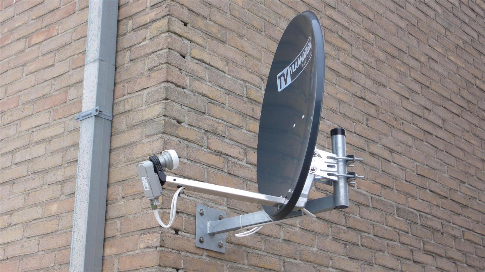

(Foto toont de 19.2° in de klem ten tijde van de kritische 12722 waarop toen de belangrijkste Vlaamse zenders werden ontvangen)

Dat klopt wel Marc-Sim maar als je een bevestiging hebt zoals op de foto in bericht 125, dan zul je eerst een andere bevestigingsbeugel moeten kopen.
Dit is de exacte locatie van mijn huis/schotel. Tegenover mijn zijn er geen obstakels.

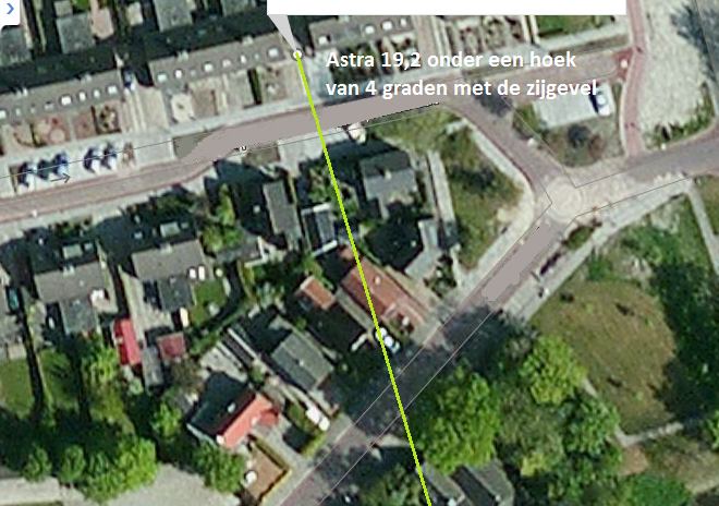

Tja, dat is natuurlijk geen plaatje om naar te kijken.
Hier een plaatje wat duidelijker is.
Ik heb de hoek opgemeten en de signalen van de Astra 19,2 maken exact een hoek van 4,0 graden met de zijgevel van het huis.
Dit kan dus geen belemmering zijn voor de signalen van de 19,2e, laat staan voor de 23,5 en 28,2.
Een hoek van 4 graden wil zeggen dat op een afstand van 90cm van de schotel, de pannen ruim 6cm mogen oversteken als de schotel strak tegen de muur aan zit.

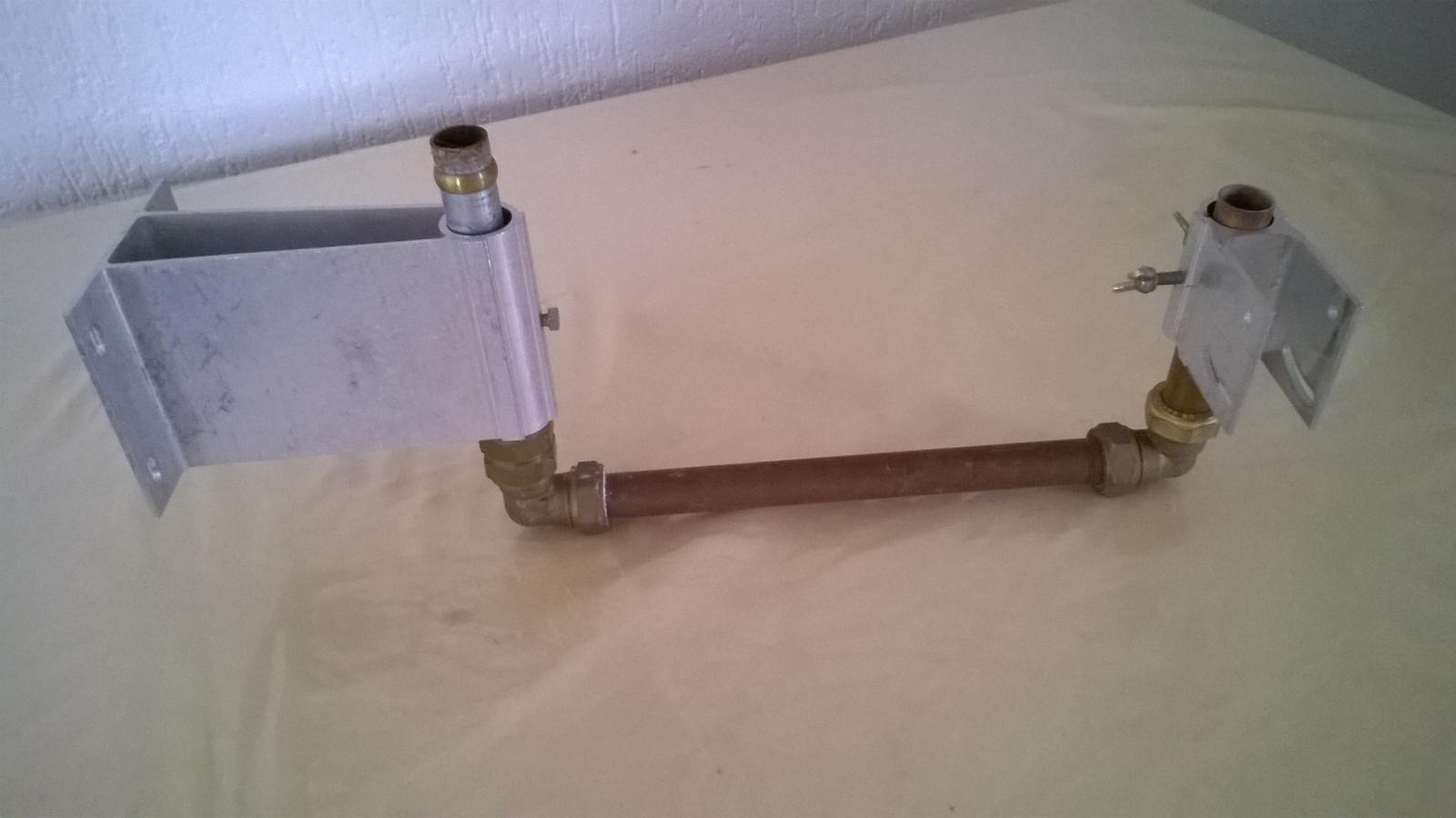

Als de originele muursteun te kort is kun je die simpel verlengen met twee knie knelkoppelingen en een paar stukjes buis van rond 22 mm. Kan ook met soldeer knie maar dan wel de dikke soldeer knie.
