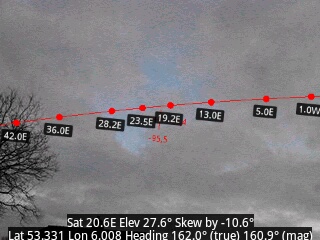

SuperCow Geplaatst: 11 februari 2016 Geplaatst: 11 februari 2016 MIjn supersnelle chinees phone deed dishpointer of satfinder het niet het niet op. Mijn hele oude Alcatel 3.2~ 2.3 android met 100mb ram deden de programma's het wel op Voor de zekerheid toch even gecontroleerd of er geen boom in de zicht stond van de astra 3. Nee dus 1 Digital Max XP1000 met OpenPliTriax 78, Inverto triple LNB (IDLM-SINM20-TRPMN-8PP)

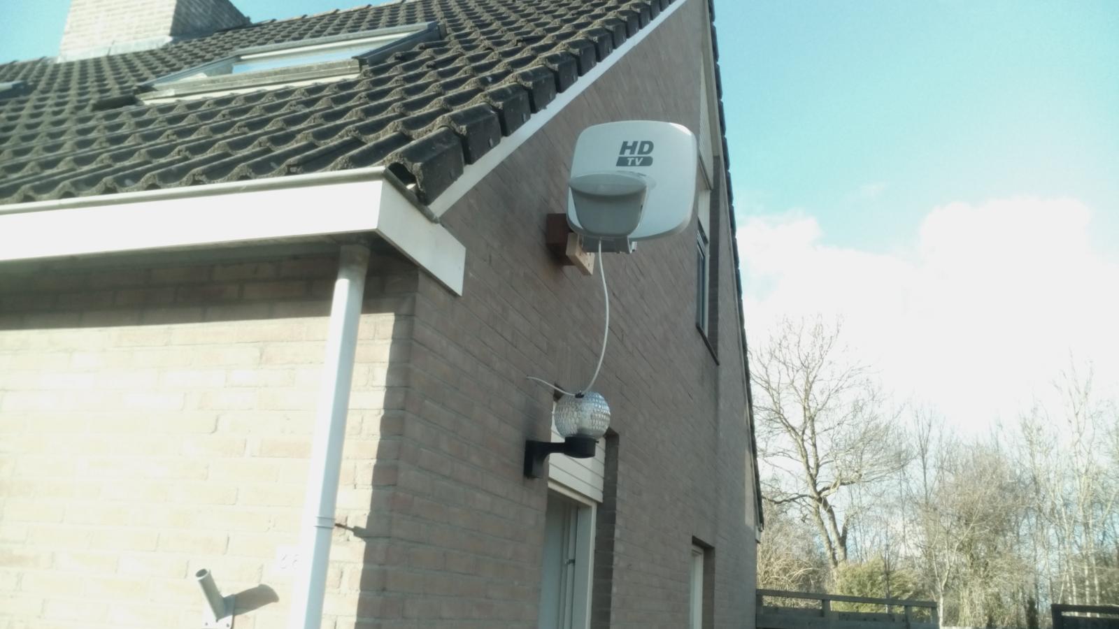

SuperCow Geplaatst: 12 februari 2016 Geplaatst: 12 februari 2016 Hier is nog de beloofde foto van mijn multytenne Digital Max XP1000 met OpenPliTriax 78, Inverto triple LNB (IDLM-SINM20-TRPMN-8PP)
Sprietje Geplaatst: 12 februari 2016 Geplaatst: 12 februari 2016 Het werkt zo wel maar mooi vind ik het niet. Ga je het nog veranderen?
Gast Geplaatst: 12 februari 2016 Geplaatst: 12 februari 2016 (aangepast) Ik had hem op een tegelvoet gezet of in een beton gegoten paal naast het huis. Foto van bericht 141 bekeken. Zo vlak voor de struik laag bij de grond. Is veel makkelijker uit te richten ook. Als het om een huurwoning gaat kan men ook lastig gaan doen.... 12 februari 2016 aangepast door erwinnaar
theparasol Geplaatst: 12 februari 2016 Geplaatst: 12 februari 2016 Het werkt zo wel maar mooi vind ik het niet. Ga je het nog veranderen? Idd, ziet er niet uit met die blokken hout ertussen. Als je tevreden bent over de werking van het geheel gauw een multytenne mastbeugel aanschaffen en een L-wandsteun

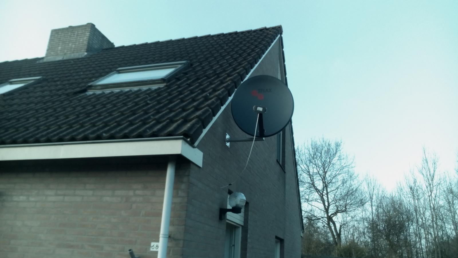

SuperCow Geplaatst: 12 februari 2016 Geplaatst: 12 februari 2016 Nee, de multytenne komt niet meer terug, die ga ik verkopen. Vanmiddag met mijn pa de triax 78 + triple inverto LNB opgehangen: Vrijwel direct signaal op alle 3 astra's. We hebben nog niet fijn tuning gedaan, maar de 23.5E net geo wild 76% en de astra 19.2 en 28.2 ook rond de 75% Digital Max XP1000 met OpenPliTriax 78, Inverto triple LNB (IDLM-SINM20-TRPMN-8PP)
theparasol Geplaatst: 12 februari 2016 Geplaatst: 12 februari 2016 En daarna ga je de coax nog via de lnb arm en wandsteun netjes wegwerken?
Sprietje Geplaatst: 13 februari 2016 Geplaatst: 13 februari 2016 Zie ik nu een las in de coax zitten vlak boven de buitenlamp?
Moderator ceesv Geplaatst: 13 februari 2016 Moderator Geplaatst: 13 februari 2016 Niet alleen dat, maar de kabel is inwaterend gemonteerd. Het gat door de muur van buitenkant hoog naar binnenkant aflopend, inwaterend. Je laat de kabel eerst tot onder het doorvoer gat lopen en gaat dan met een boogje omhoog,zodat het water wat langs de kabel loopt buiten blijft. Wanneer je de kabel moet verlengen voor je nieuwe schotel, maak je daar een wat langer stuk kabel aan,en maakt de koppeling bij voorkeur binnen. Gaat niet bestaat niet! 65" 4-K OLED, Vu+ Duo 4K SE BT, Vu+ Solo 4K, Rebox-8500, Rebox-8000, Wavefrontier T-90, Satlook Digital NIT, Megasat HD5 Combo Gebruik je een advertentie blocker? Maak dan een uitzondering voor onze website. Zonder advertentie (inkomsten) kan deze site niet voortbestaan.
SuperCow Geplaatst: 13 februari 2016 Geplaatst: 13 februari 2016 Ja, die kabel word nog weg gewerkt, deze foto heb ik gemaakt, toen we net de pan hadden opgehangen, het begon al donker te worden. Nee, er zit geen las, het is het afdekrubber voor de stekker die op de LNB hoort te zitten. Het gat in de muur voor de kabel is scheef geboord, buiten op de laagste punt, Digital Max XP1000 met OpenPliTriax 78, Inverto triple LNB (IDLM-SINM20-TRPMN-8PP)
a33 Geplaatst: 14 februari 2016 Geplaatst: 14 februari 2016 Het gat in de muur voor de kabel is scheef geboord, buiten op de laagste punt, Da's mooi, dan komt er ook minder een knik in de kabel als je het lusje maakt waarover @ceesv het heeft . Hoe je ook geboord hebt, zo'n lusje hoort altijd! Groet, A33 Tip: Als je reageert op een post, geef dan altijd een citaat van de (gehele) post waar je op reageert. Sommige leden kunnen namelijk hun oorspronkelijke posts achteraf nog wijzigen, en wel veel langer dan de sinds jaar en dag in de huisregels (voor alle leden) vermelde periode van 30 minuten. Dat dat inbreuk doet aan de continuïteit van de foruminhoud, en een ongelijk speelveld creëert, wordt kennelijk (helaas) niet belangrijk geacht.
