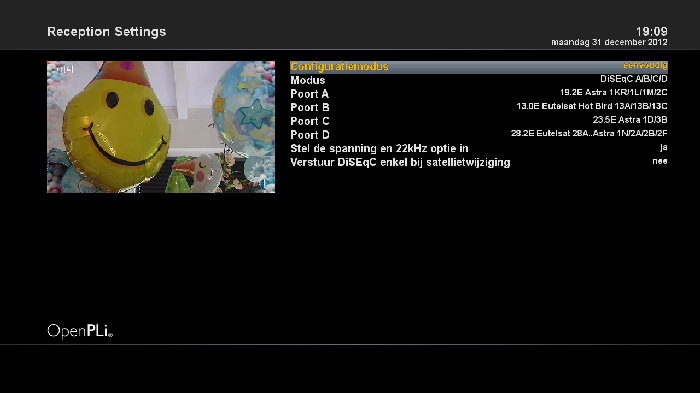

ik heb de vu+duo met openpli
op zich is het geen drama sat kabel1 kan ik ook op
een andere transponder zien alleen n24 ben ik nu kwijt

natuurlijk kijk ik op de goede frequencie
12545h 22000 5/6 dvb-s

Dat heb ik nog niet gedaan (tuner A met tuner B verwisselen)
Alles was goed toen ik nog met 1 lnb werkte met twee uitgangen op 19,2
Dus beide tuners moeten goed zijn..
Heb afgelopen week de schotel uitgebreid met 3 lnb's erbij en twee (wel niet het zelfde merk) disecq
schakelaars.
Nu ga ik de disecq schakelaar verdenken dat ie last heeft van instraling van een
gsm paal
Heb de disecq al ingepakt in alu folie zonder resultaat.
Ik zoek nog de tuner configuratie file in de openpli evt dat daar
een schil is tussen tuner A en B.
Weet iemand waar die config file staat ?
De gebruikelijke configuratie is echter A voor Astra 1 , B voor Astra 3 , C voor Astra 2 , en D voor Hotbird .

Inderdaad ik vermoed ook storing van buitenaf
Voorlopig laat ik de handel zo sat1/pro7/kabel1 enz krijg ik ook
binnen via een andere transponder alleen N24 mis ik die

Pukje, switch beide kabels eens en kijk of het probleem meeverhuist of blijft. Hier moet je niet het dak voor op.

Al in #11 e.e.a gevraagd wat en hoe het 1 en ander zit bij hem en wat er gebeurt als je de 2 coax kabels wisselt.
Daar wordt niet echt duidelijk een beeld van gegeven of geantwoord dus verspilde energie in dit geval?
schakelaars.
gsm paal
is al gevraagd maar blijkbaar is dit niet gedaan omwille van bovenstaande reden
