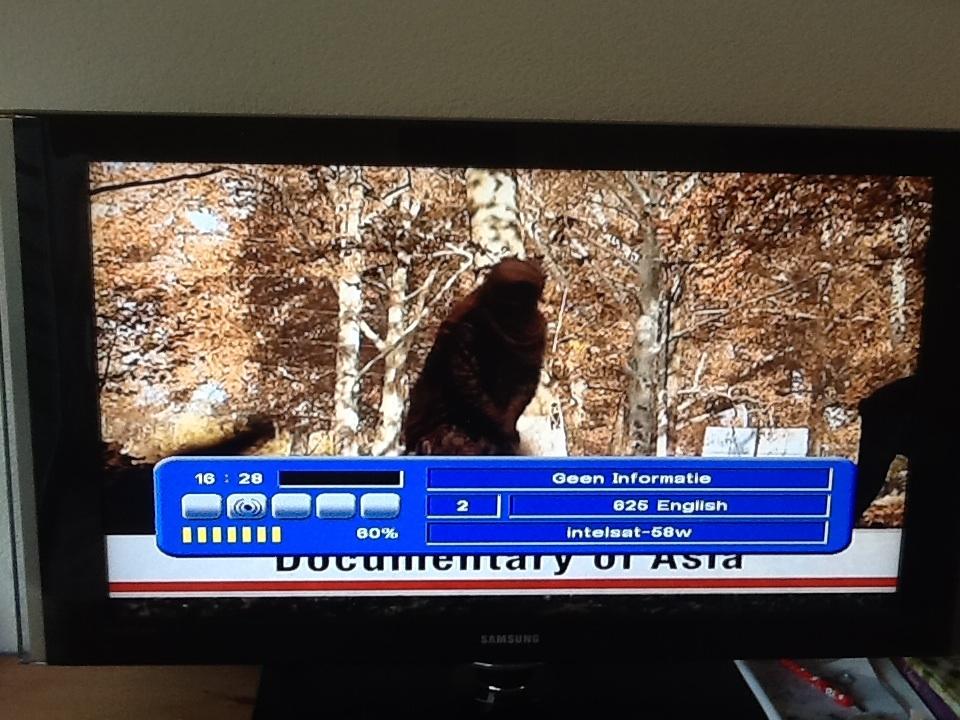

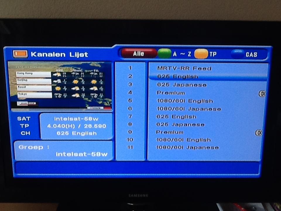

Dit is een First denk ik, op de C band met mijn Triax 110cm uitstekend ontvangst op NHK tv.
Ik moet wel zeggen dat de Circulaire plaat en DEpolarizer er uit is maar toch !
