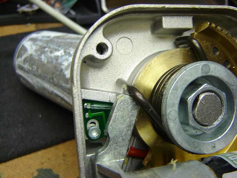

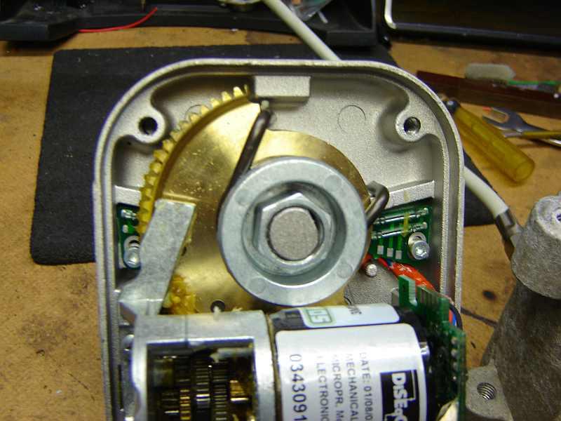

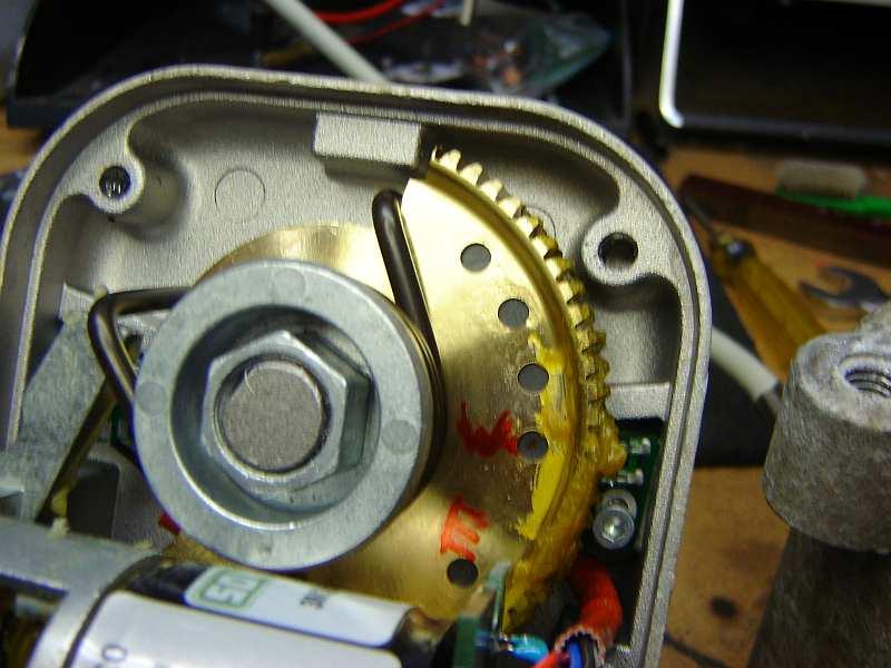

Ik heb de Stab open gemaakt .
Bij de Stab , wat overigens een hele goede motor is , die door een interne veer-constructie het gewicht van de schotel in oost en west postities compenseert , zijn de eindschakelaars uitgevoerd als reed contacten .
Bereik vergroting naar oost lijkt me wel te doen , naar west is gecompliceerder omdat bij die eind switch ook de ORG (nul-punt) switch zit .
Mechanisch kan het halve wormwiel (messing , geen nylon!) nog wel 20 º verder draaien , elke tand is ± 5º
Een optie is om de magneet E in een nieuw gat , dichter naar W te plaatsen .
Of het printplaatje met het end-east reedcontact te verplaatsen . Hiervoor moet je wel de versteviging waar dat printje tegenaan zit , afslijpen/frezen .

Trust bedankt voor het uit zoeken. Ik ga de Stab maar van het dak af halen. En eens open maken of het simpel is om een stukje
verder te draaien. Want zes graden meer naar oost is toch wel leuk.

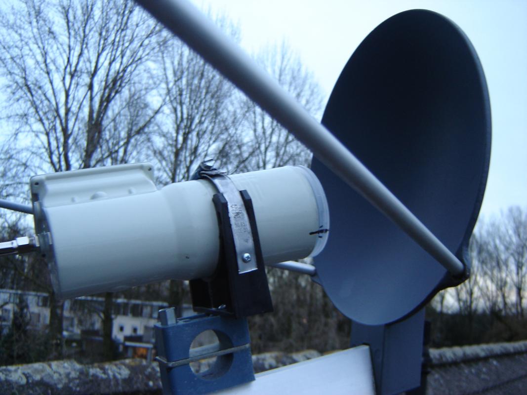

Gewoon de Fibo hoorn weglaten en de C-band lnb op dezelfde harthoogte plaatsen in een klem waarin je hem verschuiven en draaien kunt .
Zonder scalering werkt (bijna) net zo goed als met .
Ik heb van een PF scalering zoveel afgedraaid dat alleen de binnenste ring overbleef , leverde 2% signaalwinst op .
Op het Fibo-owners board is veel info over deze methode te vinden .

Niet voor alle natuurlijk , wel beeld / signaal op o.a.  5  ,  11  ,  22  ,  40.5 en 55.5 , ook op west 3  , 20 en 40º oost , ik heb nog niet alles afgezocht .
dat is een Golden Interstar G1-301SC 17ºK  die zit nu op mij lnb wisselaar voor circulaire signalen .
Voor Lineair zit er een Panorama ER861 13ºK lnb op .

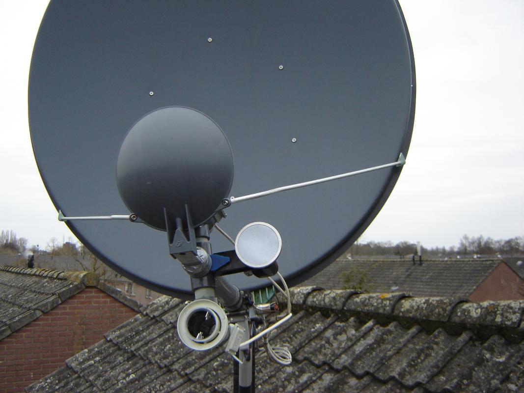

Ik heb mijn Combifeed een maand geleden gekocht op een site uit China voor 38 euro.
De KU band lnb is stokdoof en heb ik direct vervangen voor een Inverto BU. Verder heb ik het horizontale aluminium die voor het C band liear signaal is met de helft ingekort zodat de KU band antennes niet meer worden geblokeerd worden door dit balkje.
De resultaten zijn uitstekend mede door de tips van Trust die een ontwerp gemaakt heeft om de lineare signalen om te draaien naar Circulair, dit vindt je ook terug in dit topic.
Veel plezier met experimenteren en als je wat wilt weten, gewoon vragen !

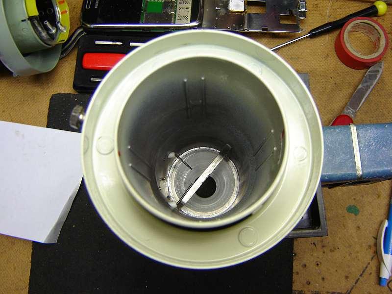

Tuurlijk ! Zonder reclame te maken voor een site, stuur maar een pm, dan zal ik de link aan je doorsturen.

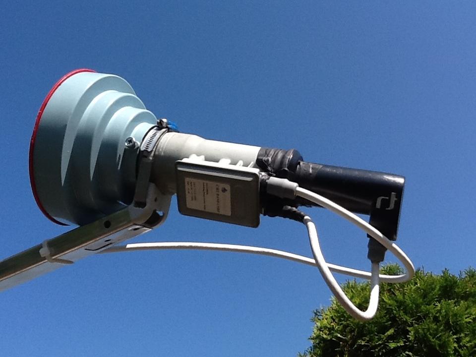

Ik heb er een 2tal foto,s aan toegevoegd zodat je een indruk hebt hoe ik dit heb gemaakt.
Met deze combi heb ik zelfs ontvangst op Amazonas op 61,5 west (KU) Nilesat, Amos.
Maar ook op Arabsat 20 oost © Telecom 3 oost, op dit moment zit er een hele sterke transponder op C band van de Express 11 west, deze komt bij mij met 13,5 db binnen en dat is nog niet eerder gelukt.
Verder nog op 22, 24'5, 27,5 34,5 40,5 en 55 west.

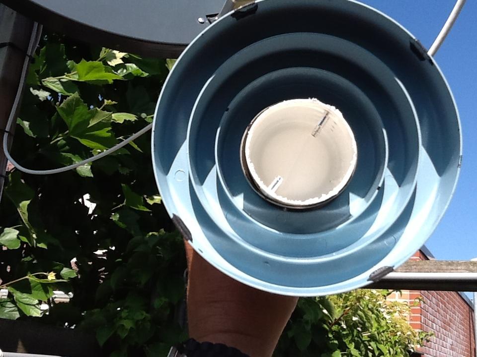

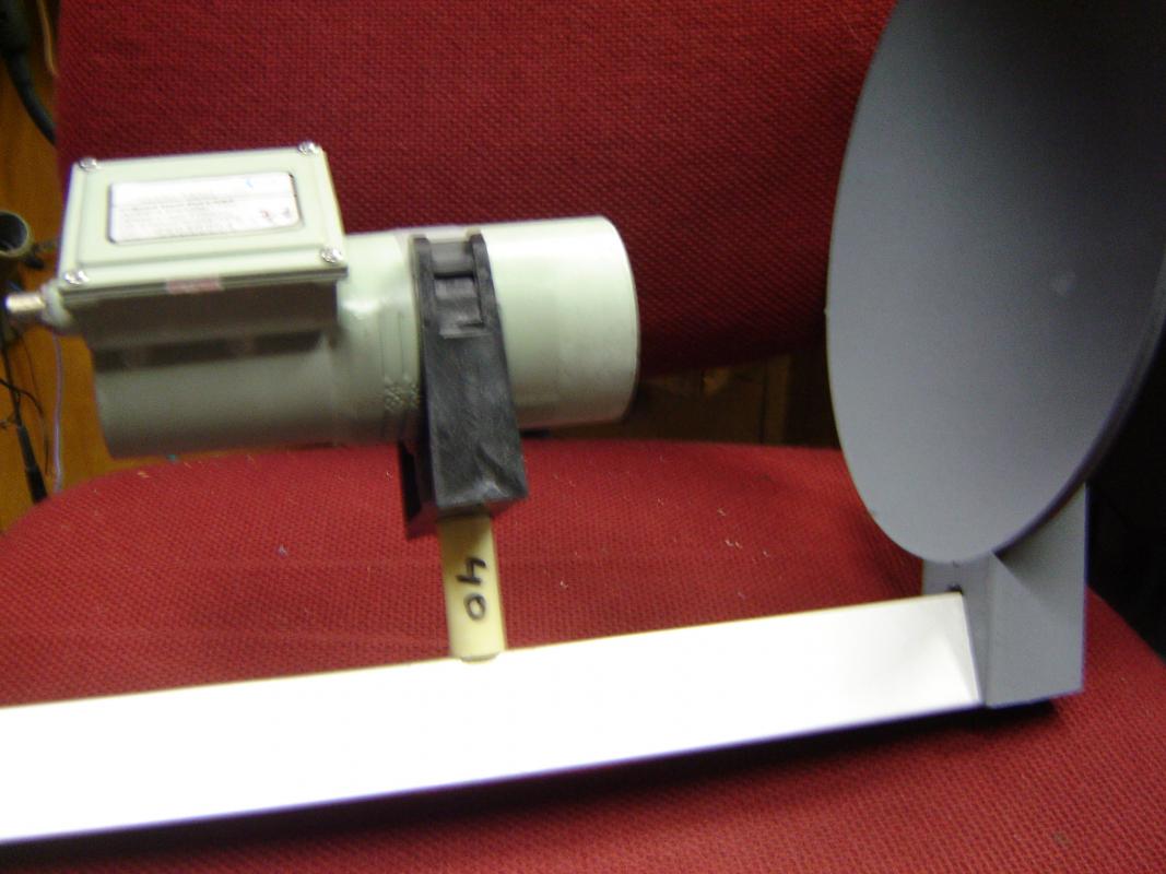

@ Alex , ik bedacht me dat de hier gepresenteerde flessen depolaraiser (4 op een rij) niet mij definitieve is .
Met met die 4 had ik op een bepaald kanaal (weet niet meer welke) een kwaliteit van 67% (Maxplus 2100)
De uitvoering waarmee ik het beste resultaat verkreeg , had 5 popnagels , hiermee werd 70/71% gehaald .
De eerste , zo dicht mogelijk bij de opening van de lnb , is 12 mm , dan 2x 16mm  en dan 12mm en de laatste 10 mm.
Zo dicht op elkaar dat de koppen aaneen sluiten .
Ik heb zonet ook nog op 11 west TP 3663 getest zonder dat alu balkje in de lnb .
De signal quality zakte van 49 naar 26%.
