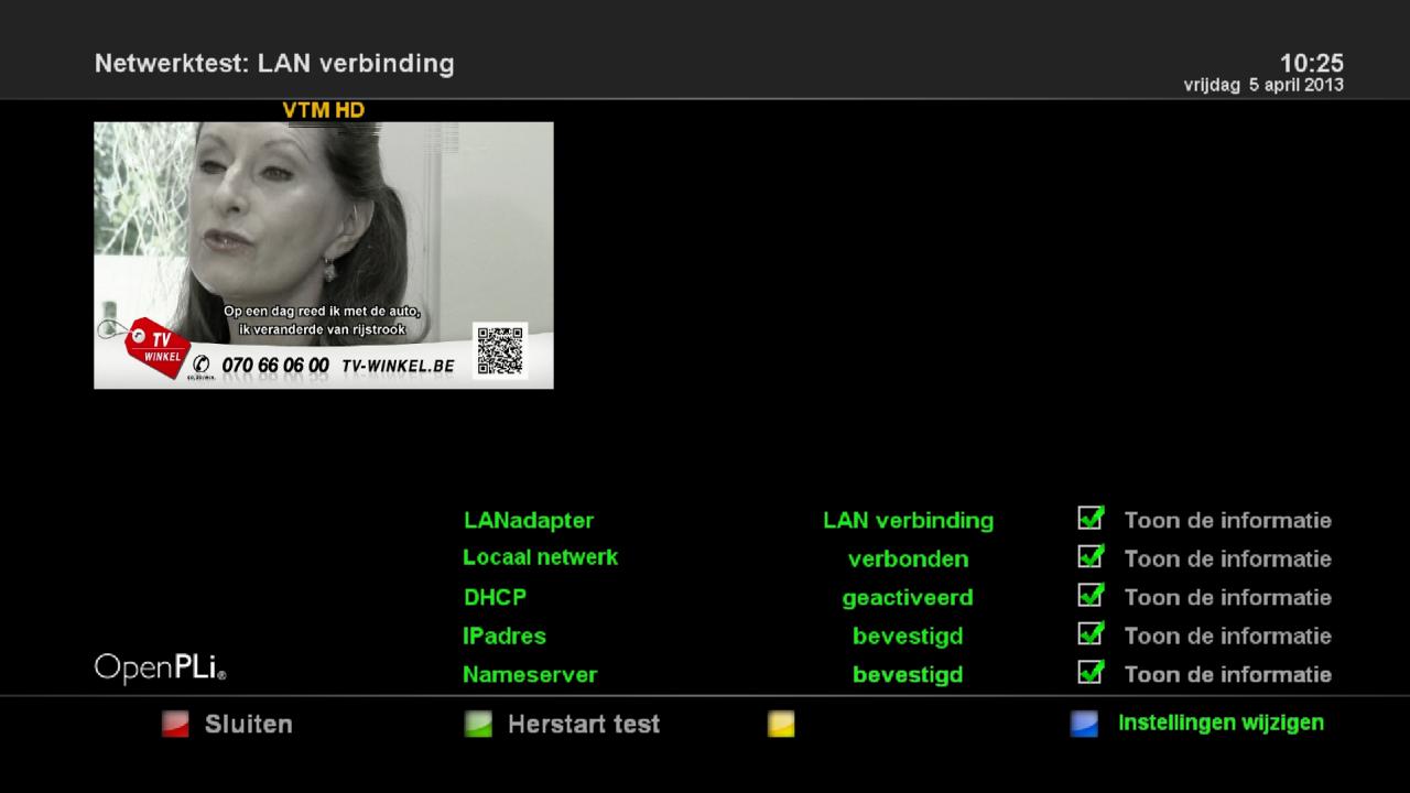

als je een netwerktest doet zou je dit moeten zien (screenshot)
