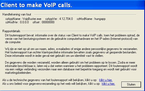

Ik gebruik al jaren Voipbuster, op mijn Pc hier in Spanje en op mijn laptop in Nederland, nu heb ik ook een kleine asus notebook voor onderweg, maar op mijn notebook loopt hij constant vast. Dus kan er eigenlijk niet mee bellen. Al diverse malen opnieuw geinstalleerd, register gecleand met Ccleaner, maar het probleem blijft. Hij start wel op, maar als je belt loopt hij na het intikken van een nummer bijna gelijk vast. Oh ja windows XP.
Bijgaand de foutmelding

Helaas heb ik geen smartphone. Het crashen heeft trouwens niets te maken met het bellen kwam ik achter, als ik een bandbreedte of audiowizzzard test doe, crasht die af en toe ook, en krijg dezelfde foutmelding.

Alleen is mij nog steeds niet duidelijk waarom Voipbuster crast op mijn notebook.

Ik vermoed dat die voipbuster applicatie het niet meer doet, omdat je een ander programma oid geinstalleerd hebt wat in conflict gekomen is met het vbuster programma. Een vriendin heeft dit ook gehad, en ik kreeg de boel ook niet meer aan de praat. X-lite werkte toen ook, en dan heb ik het maar zo gelaten... ;)  Ik adviseer echter altijd een gigaset telefoon, dat werkt het beste, maar als je vanuit hotelkamers etc wil bellen, is een softphone via de laptop uiteraard wel makkelijk.

Ik ben vandaag al de hele dag aan het klooien geweest met Ekiga en 3 andere programma's maar krijg het niet voor elkaar met de instellingen. Ik heb geen sip telefoon, maar wel natuurlijk een sip.voipbuster.com. Wat ik dus wil dat ik via mijn laptop met XP gewoon kan bellen via voipbuster.
Wat ik al eerder schreef voipbuster crasht altijd, en bellen via x-lite werkte prima. Ook heel internet afgestruind, hoe ik het een en ander moet configureren, maar daar zat ook niets bruikbaars tussen.

Misschien kun je nogmaals proberen je pc op te schonen. In dit geval gebruik geen ccleaner, maar TuneUp Utilities
(oude of nieuwe versie(avg)maakt niet uit). Je krijgt een gratis periode om uit te proberen.
Naar mijn mening laat ccleaner te veel in het register liggen in Windows.
Beter is om je softphone('s) eerst te deinstalleren, en overnieuw te beginnen met de config van Voipbuster.
Eventueel, probeer je hierna Ekiga nogmaals te cofigureren met je voipbusteraccount.
