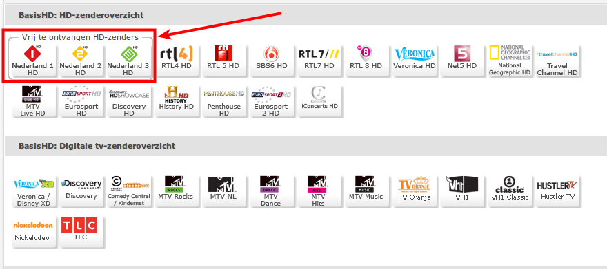

Weet je zeker dat je beschikt over het juiste HD pakket van CD?
Het bijgevoegde plaatje geeft je probleem aardig weer.

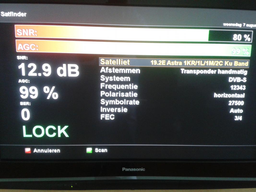

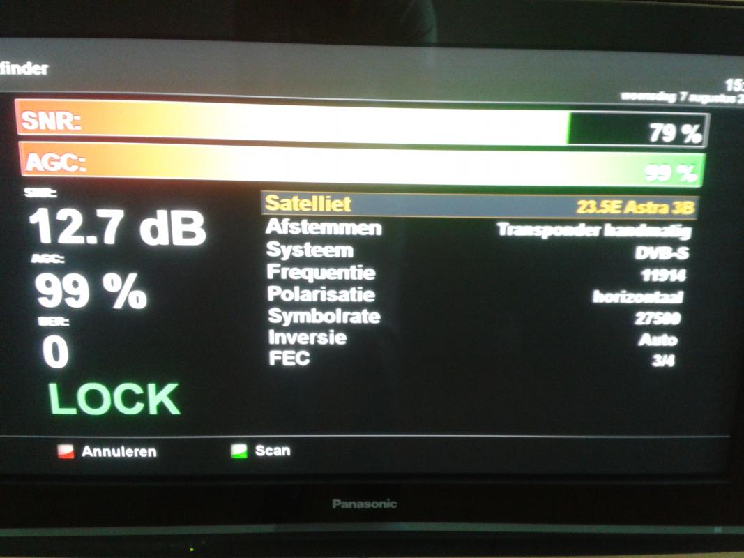

Ja ik heb ook de Astra 3. Kan daar enkele zenders op bekijken. Naast eerder genoemde NED 1 HD bv ook MTV of de regionale zenders zoals bv TV Drenthe dag TV.
Heb 2 foto's bijgevoegd. Zouden jullie hier ook eens naar willen kijken?

Volgens mij heb jij gewoon geen HD-pakket. Maar dat kan je toch zo even nakijken op "Mijn CanalDigitaal".
Welk pakket denk je te hebben en wat betaal je per maand?
Waarschijnlijk het oude Familiepakket zonder HD. Daar zitten EurosportHD en HistoryHD wel in, maar de rest niet.
